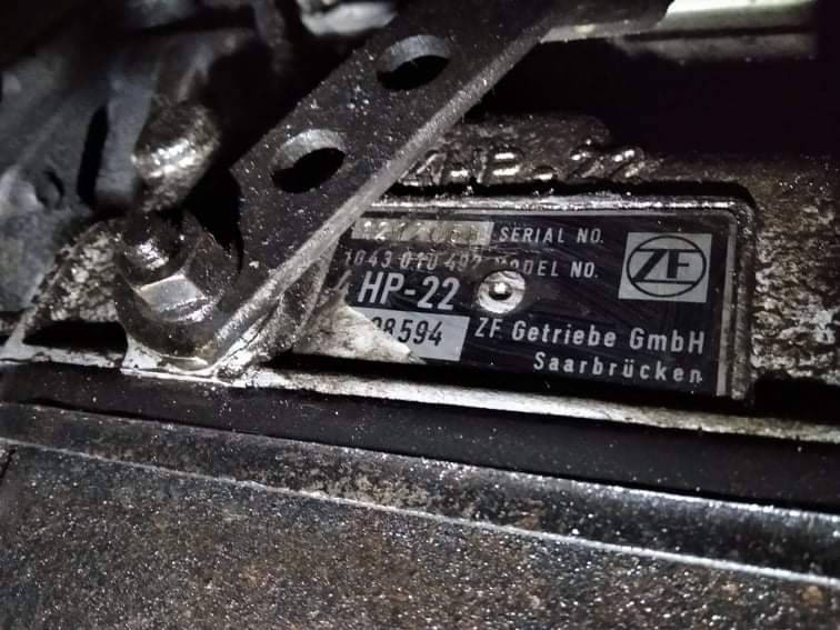

AW71L?
a nie chcesz się jej pozbyć? :)
Re: Tomahouk rocznik 90.
To ZF taki sam jak mam w aucie.

gruszka2 pisze:To ZF taki sam jak mam w aucie.
cóż zrobić :)
