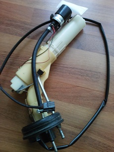

Dostałem ofertę z FB.
Kosz wygląda w miarę spoko jest urwany króciec odpowietrzenia jeśli dobrze mówię.

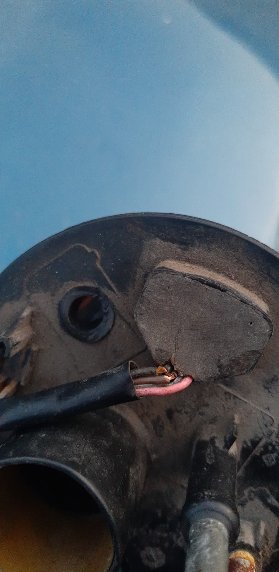

Bardziej martwią mnie te przewody. Izolacja ukrychnięta przy samej puszce. Czy tę puszeczkę można otworzyć i porządnie to naprawić?
Posty: 492
Re: Tomahouk B230FB rocznik 90.
Okazuje się, że tak.
Wypełnienie tej puszeczki to klej, który fajnie się usuwa.
Przewody wewnątrz mają zapas i po wyskrobaniu kleju dostałem zapas jeszcze 2 cm.
Wyjąłem piny z wtyczki, przełożyłem nowe otuliny i po naprawie.
Dzieła dopełnił nowy filierek o średnicy 19mm.
Mam jednak obawy czy ta pompa będzie pasować. Dostałem 100% zapewnienie od sprzedającego, że wyjął z 940.
Jest różnica lekka w budowie. Przewody, ich kolory, kostka są idento.
Posty: 492
Temat rozwiązał zdobyty identyczny zestaw z Allegro.
Pompa przełożona nowy filterek i śmiga.
