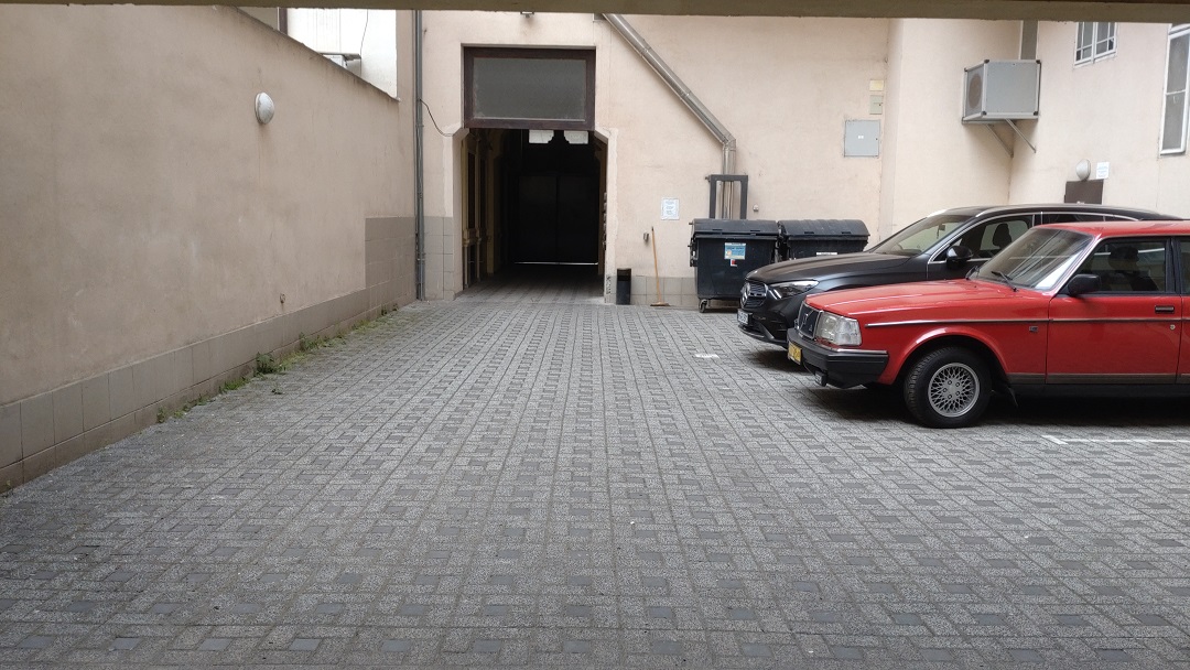

3. Praga i chyba jedno z 2 zdjęć wozu z wyjazdu:
