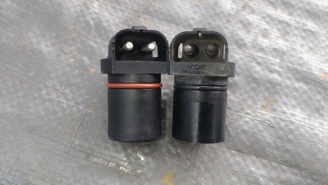

Niestety w kolejnych dniach problem powrócił – wskazówki jak zdiagnozować, podpowiedzi – padło na czujnik w moście – odpowiada on za prędkość dla prędkościomierza ale i sygnał do ABS. Zgodnie z informacją z wpisu o problemie jest to częsty objaw że kontrolka ABS się świeci a prędkość pokazuje, pokazuje co jakiś czas lub wraz z jazda wskazania ożywają.
Wybór nowego czujnika obarczony był pewnymi decyzjami:
- czujnik Volvo/VDO nowy – niedostępny
- czujniki tanie – zamienniki mają kształt stricte z serii 700 i 900, są też zamienniki z Volvo FH bodajże.
- czujnik stosunkowo drogi – zamiennik Skandix – wizualnie jest wykonany jak oryginał.
Z trudem zmusiłem się do zakupu czujnika Skandix 1080133 – będący zamiennikiem czujnika Volvo 1398321. Zmiana pomogła, błąd ABS się nie pojawił a prędkościomierz wrócił do życia od pierwszych metrów jazdy.

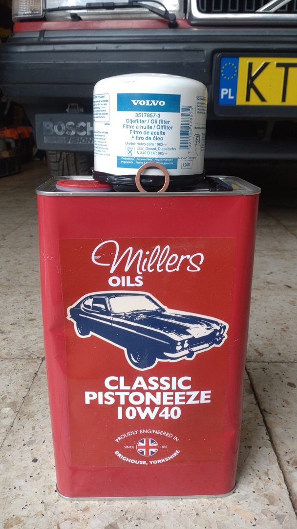

Szybka zmiana oleju oraz filtra.

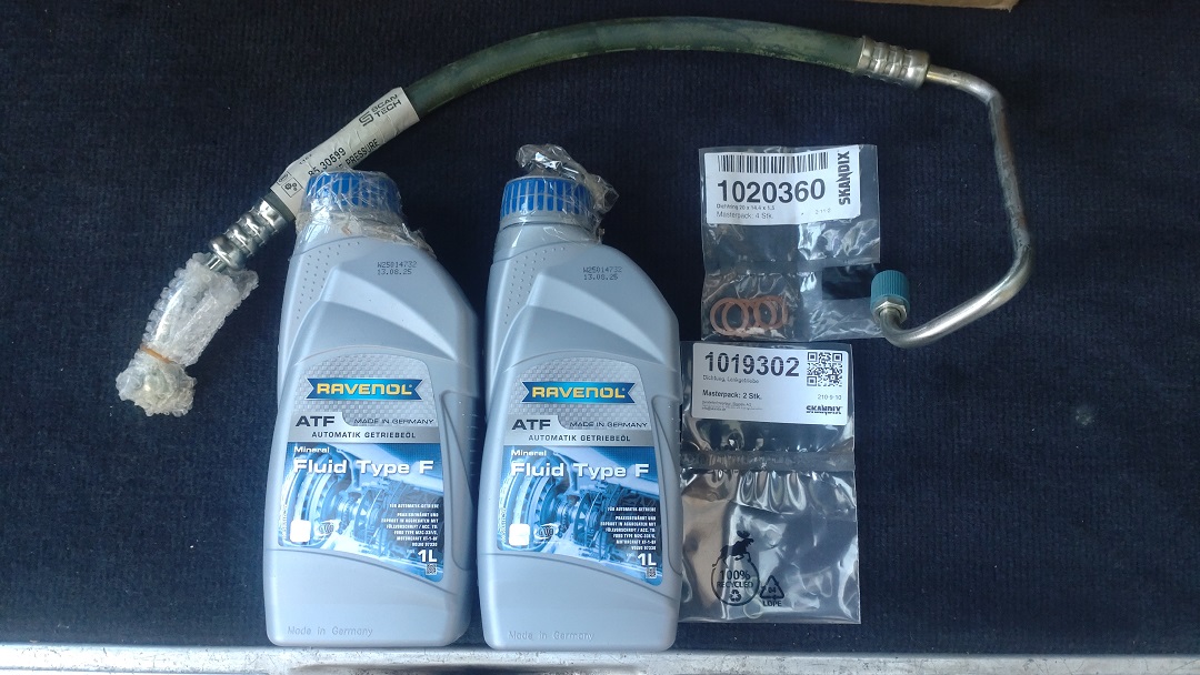

Wpadła kolejna usterka – na osłonie silnika odkryłem plamę czerwonego oleju – ATF F ze wspomagania. Winnym okazał się wąż wspomagania – zaczął puszczać na zakuciu. Tym razem się poszczęściło – katalog jak i Skandix wskazują że przewód ten występuje w 2 wersjach pod numerami Volvo 3530598 (wersja bez AC) oraz 3530599 (wersja z AC) – w przypadku wymiany w wersji bez AC można zastosować wąż z wersji AC.
Jest ciaśniej (zwłaszcza w okolicy przepływomierza) ale pasuje bez przeróbek – najtańszy i jedyny chyba dostępny od ręki przewód jest na allegro. Pewna firma ma 76 (!!!) sztuk ScanTech-ów na stanie – a jakże – za 1/3 ceny z Niemiec. (ScanTech 80.30599).
Szybka zmiana wraz z płukaniem układu kierowniczego i wóz był gotowy na wyjazd z garażu.

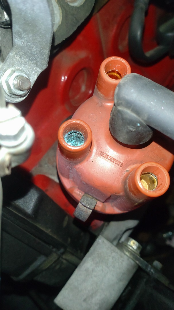

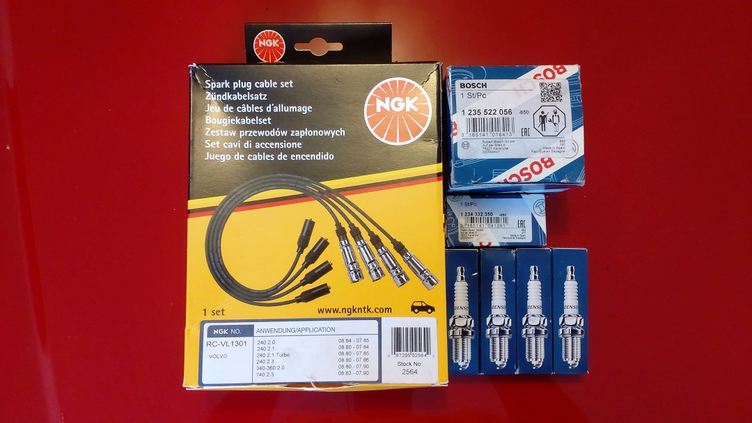

Przypomniałem sobie że przy ostatniej zmianie kabli WN zauważyłem w jednym wyjściu kopułki maluteńką zieloną plamkę korozji. Wyjąłem wszystkie z kopułki i uzyskałem w 2 taki oto widok… kabel WN rozpadł się w drobny mak, drugi ledwo się trzymał.
Bingo!? Zmiana kabli na jakiś stary zestaw, kopułka zostawiona na czarna godzinę i w trasę. Problem dalej występował ale zwaliłem to na zmęczenie elementów układu zapłonowego, kable WN z różnych zestawów kabli NGK etc. Samochód objechał jak zawsze trasę bez innych problemów.
Klasycznie zamówiłem kolejne kable WN (4 zestaw jaki kupuje do tego wozu od okolic 2019/2020 :< ), palce i kopułkę Bosch oraz świece Denso W20EPR-U.
Całość zmieniona… Zero zmian, problem występuje. Zerkam więc na stare świece a tam… W20EPR-U11… Czyli świece które zamiast przerwy 0,7-0,8mm mają fabrycznie 1,1mm… Prawdopodobnie pod koniec remontu silnika w zimie 2022/2023 musiałem w pospiechu pomylić świece - nie zweryfikować ich przed montażem i jeździłem tak przez cały ten czas... :(
Ale jak tłumaczy to aktualne problem? Jeszcze nie wiem.

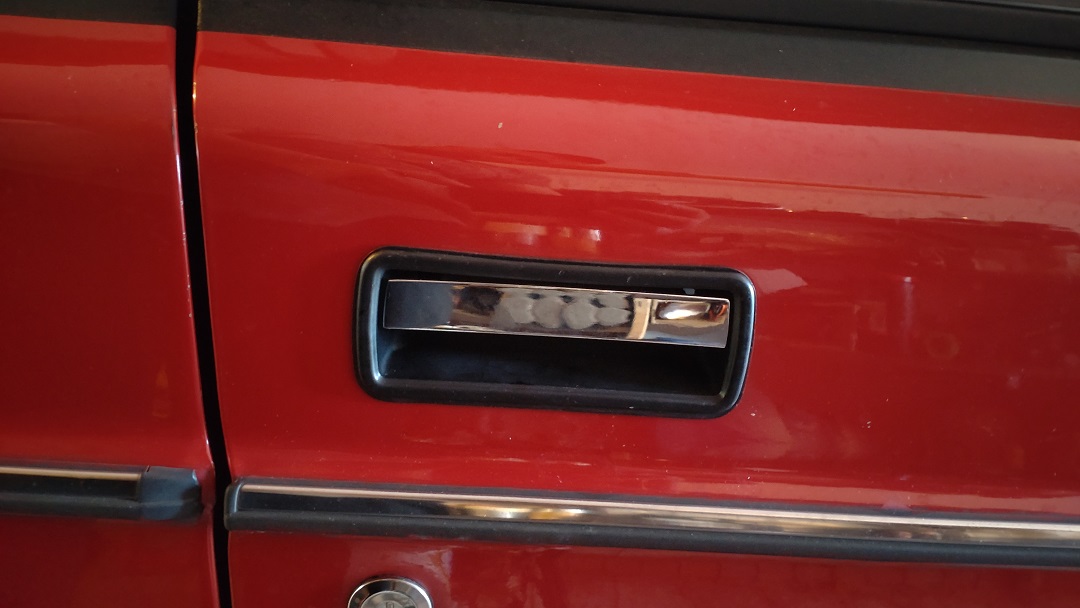

Od @bnw wysępiłem bardzo ładną klamkę drzwi w chromie na lewe przednie drzwi – moja od pół roku zatrzymywała się na ramce – niestety wraz z czasem (i szarpaniem) ramki klamek się zapadają na środku i elementy zaczynają o siebie haczyć. Teraz wszystko gra/

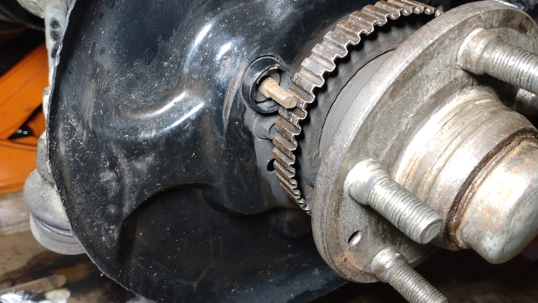

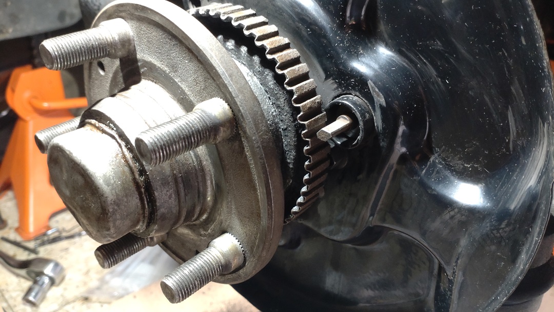

Aby podkręcić bieganinę myśli dotyczących problemów silnika wrócił problem z ABS.
Tym razem pierwsze hamowanie to odbijanie jak przy hamowaniu na śliskim – drugie błąd i rozłączenie systemu.
Czujnik tył – poprawne wartości. Czujniki przód poprawne. Testowane raz, drugi. Sprawdzam z książką, kręcąc kołem. Dalej nic. Diagnostyki w 240 brak. Po 3 tygodnia odbijania się od podstaw wziąłem Bentleya i krok po kroku przeprowadziłem diagnostykę mierząc każdy element zgodnie z instrukcją. Zajęło mi to 3h i konkluzja była jedna – w zasadzie dwie. Albo czujniki przód albo sama pompa.
Od @bnw pożyczyłem inną pompę ABS – pomiary wskazały że obie mają podobne wyniki, tymczasowo wykluczyłem i ten element. W zasadzie czujniki mają 4-5 lat więc nie podejrzewał bym ich o jakieś uszkodzenia.
Zdjąłem zaciski, tarcze – koronki były bardzo mocno zabrudzone. Doczyściłem je na ile się dało, koronka odzyskała kształty – opiłki i pył został usunięty. No i podziałało. Na jakiś tydzień.
Po raz kolejny dla tego wozu zakupiłem czujniki ABS, tym razem firmy A.B.S. 30504 – kolejny zamiennik czujników do 700/900. Zmieniłem oba i problem do dziś nie powrócił. Więcej z tym systemem problemów niż korzyści – takie są fakty.

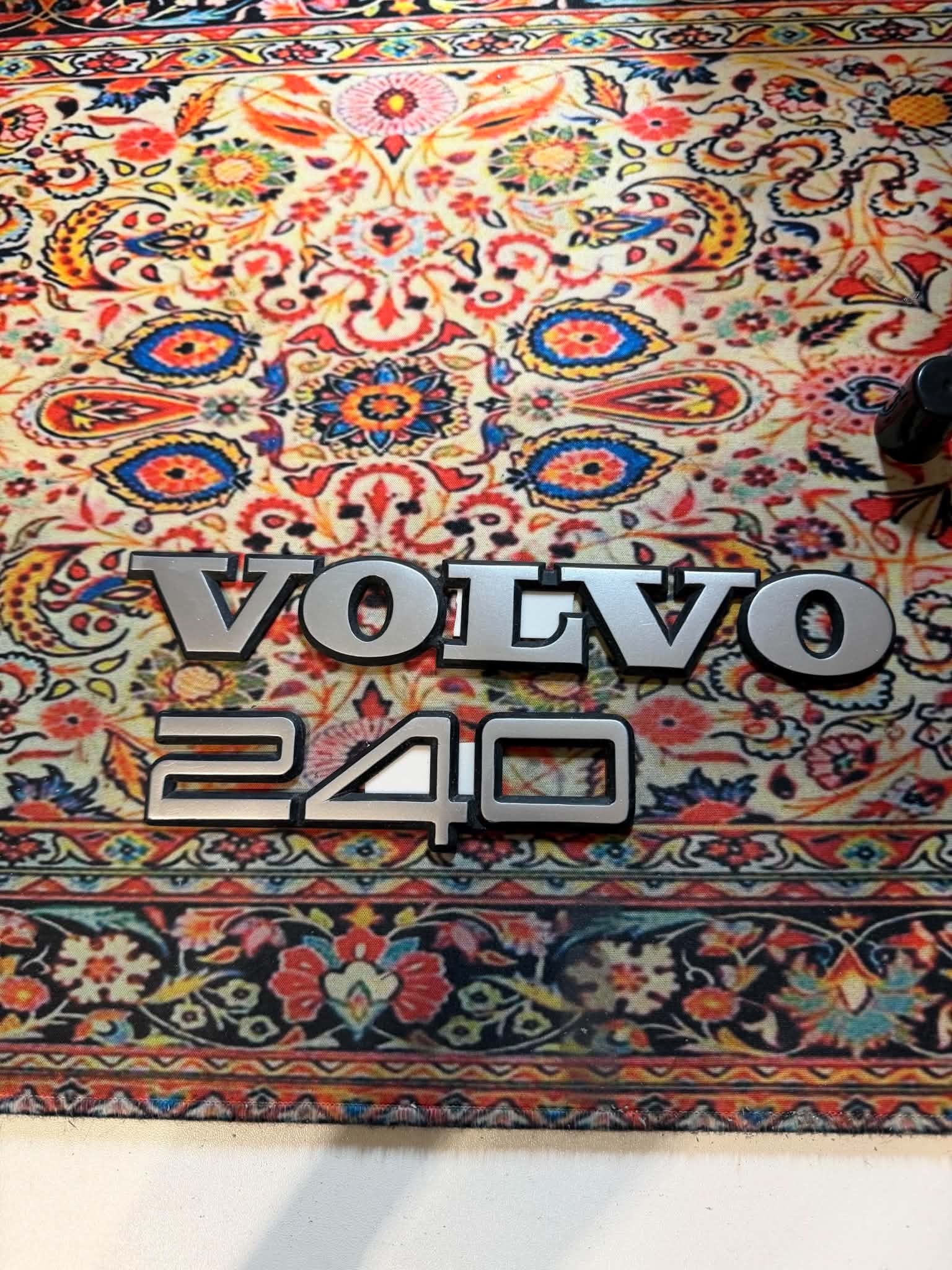

Kilka lat od ostatniej polerki oraz możliwości użycia maszyny polerskiej uznałem że trzeba zdjąć i odnowić znaczki. Klasycznie już @1Down1 ze swoimi umiejętnościami przyszedł z pomocą. Zaczęliśmy ściągać znaczki (które od blacharki były delikatnie przesunięte względem greenbookowych lokalizacji) i oczywiście trafiliśmy na babola jakiego nikt się nie spodziewał. Nie dość że lakiernik wkleił je na kropki kleju do szyb – to jeszcze ze względu na świeży lakier klej zciął się tu i tam z lakierem tworząc jaśniejsze plamki lakieru (pod znaczkami). Usunięcie resztek kleju z klapy to była kilkudniowa walka – kilka specyfików i narzędzi. MASAKRA. Dodatkowo w 2-3 miejscach lakier naderwał się do podkładu (miejsca wielkości ziaren grochu) Aby zrobić to porządnie w 100% wymagane było by lakierowanie.
Szanowny kolega mając wiedze lakierniczą kilkukrotnie zmatowił lakier, uzupełniając ubytki lakierem w pędzelku (oczywiście 601 RED) a nadwyżki usuwając żyletką. Po odnowieniu znaczków (zdjęcie przy okazji innego elementu poniżej) zostały one wklejone na taśmę do znaczków 3M. Zasadniczo jeżeli ktoś o tym nie wie – nie widać, natomiast ja i pedanci na bank zobaczą w odpowiednim świetle – w końcu znaczki są teraz nieco przesunięte na fabryczne miejsca.
Sama polerka reszty samochodu była bez większych niespodzianek – czerwień wróciła a wosk zabezpieczył całość na jakiś czas.

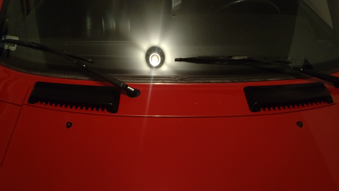

Aby nie marnować czasu czekając na rozwiązanie problemu zabrałem się za montaż dodatków – wjechały 2 oryginalne Snowcapy (kupione naprawdę okazjonalnie, odświeżone przez @1Down1). Jedyny ich minus to uszkodzona jedna z tylnych nóżek – zupełnie nie wpływa to na pewność ich montażu.

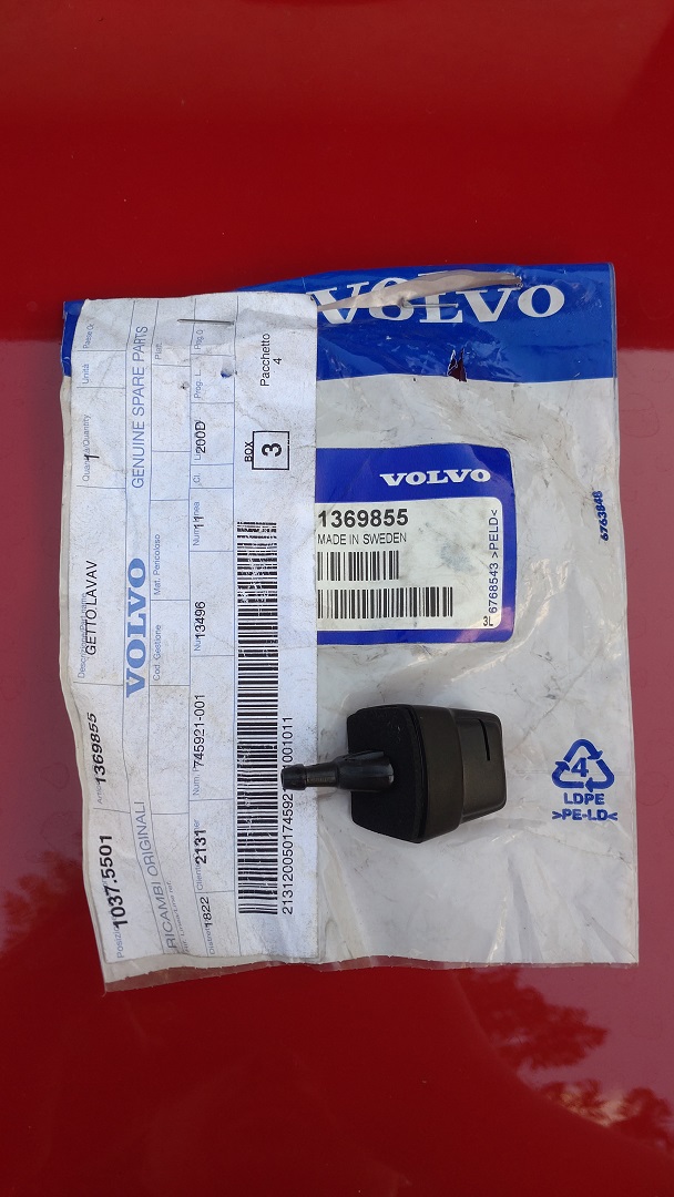

Przez przypadek na allegro znalazłem spryskiwacz klapy NOS – w cenie zamiennika. Działa zdecydowanie lepiej niż Skandixowy który mam od 2018 roku.

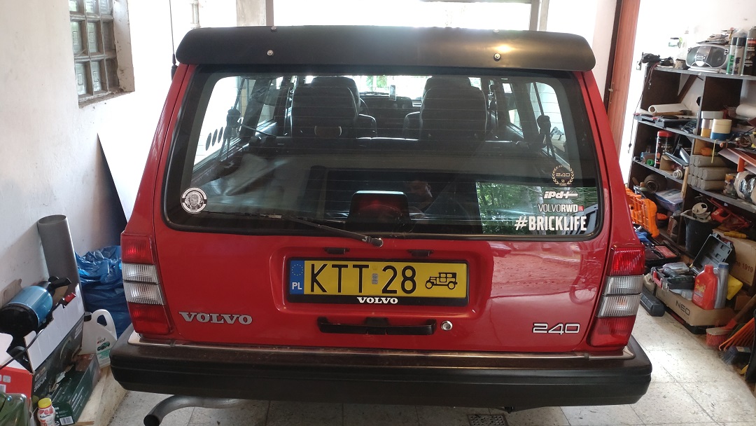

Następnie wjechał spoiler/ deflektor tylnej klapy. Co prawda zacząłem od testów klejonej na szyby lotki Thermoform Universal dedykowanej do wielu samochodów – min. Volvo serii 200/700/900.
System montażu średnio mi się podobał, kształt także. Na szczęście ponownie @1Down1 przybył z pomocą – to znaczy sam wylicytował taki sprzęt do 240 – innej firmy, lepszy kształt oraz pewniejsze – metalowe mocowanie oplatające rant klapy. W ciągu miesiąca znalazłem taką samą i wylicytowałem.
Jest to CORNETT XS 2000, chyba najfajniejsza i najpewniejsza w montażu – na razie w miarę mi to pasuje jako dodatek wraz z snowcapami.

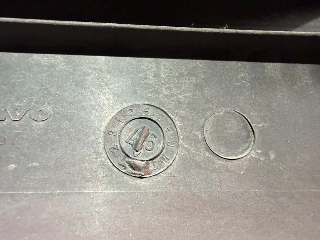

Od jakiegoś czasu planowałem też uzupełnić w końcu wszelakie spinki zderzaka tył. Po zamontowaniu osłony plastikowej w 2018/19 na opaski zaciskowe i spinki na ślizgach trzymało się to jak widać okej – nie było to jednak komplet. W Szwecji dorwałem pakiet spinek – w tym spinek do zderzaka (taniej niż u oficjalnych sprzedawców).
Do montażu plastikowej osłony służą aż 3 typy spinek:
- Spinki dolne – zahaczające osłonę do belki wzdłuż rantu – Volvo 1246377 – 7 szt.
- Spinki w kształcie „żyletek” mocowane przez środek belki aluminiowej - Volvo 1304557 – 6 szt.
- Spinki na ślizgach - Volvo 1304203 – 8 szt. Nie są dostępne nowe, zebrane używki oddałem w ocynk

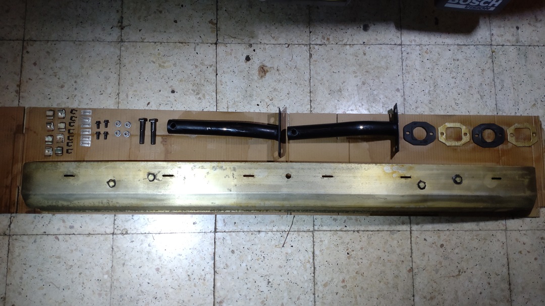

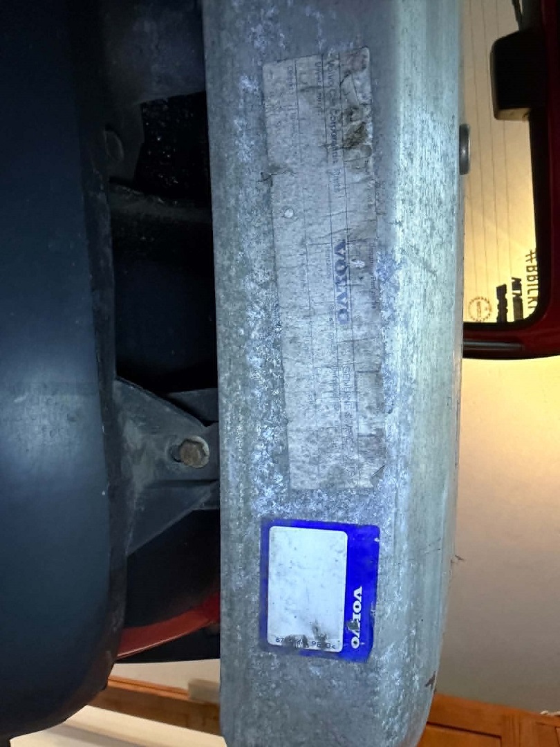

Aby montaż był wygodniejszy postanowiłem wyjąć mocowania zderzaka jak i samą belkę. No i się zaczęło. Belka w dosyć dobrym stanie jak na 240 – posiada naklejki Volvo oraz naklejki z magazynów – zapewne ktoś kupił NOS. Mimo to jedna ze szpilek zaczęła się obracać – a to i tak łagodny wymiar kary. Zazwyczaj urywają się wraz z fragmentem belki. Szpilkę udało się uwolnić z nakrętki. Może był to NOS ale to ostatni moment go uratować. Mocowania zderzaka (które gniją) także posiadały naklejki mimo wchodzącej już korozji w miejscu styku z belką. No i jest jeszcze osłona plastikowa. Na lewej jej stronie widać od wewnątrz minimalne zabrudzenie lakierem oraz datownik „97”. Wszystko to potwierdza historie która Ciągnie się za wozem – to znaczy stłuczka w ćwiartkę LT. Na ten moment elementami „nowszymi” niż z fabryki – ale wciąż oryginalnymi Volvo z tyłu są: belka zderzaka, oba mocowania, osłona plastikowa, oba drążki reakcyjne (te widziałem podczas remontu zawieszenia kilka lat wstecz). Trochę to musiało kosztować pod koniec lat 90 lub na początku 00.
Tylko co zrobić z tą korozją i szpilką? Szpilkę oraz pozostałe wkleiłem klejem do metalu (dwu składnikowym), powierzchowną korozję aluminium wyczyściłem. Mocowania zderzaka dodatkowe miałem gotowe – po malowaniu proszkowym, blachy z gumami na końcach podłużnic po ocynku. Nowe nakrętki na szpilki, śruby blach oraz śruby mocujące w podłużnice zamówiłem oryginalne Volvo. Wszystkie elementy zalałem toną wosku Sikka – tak aby korozja nie zżarła tych elementów w najbliższych latach – to był ostatni moment (zwłaszcza dla belki).
Cały zestaw elementów śrub, nakrętek, spinek na poniższym zdjęciu. Z kilkunastu złotych zrobiło się kilka stówek – typowo.
PS: Kto pamięta pierwsze wpisy – usunąłem też ostatnie 2 naklejki – ukryte cały ten czas na belce aluminiowej. To już chyba wszystkie zbędne :D

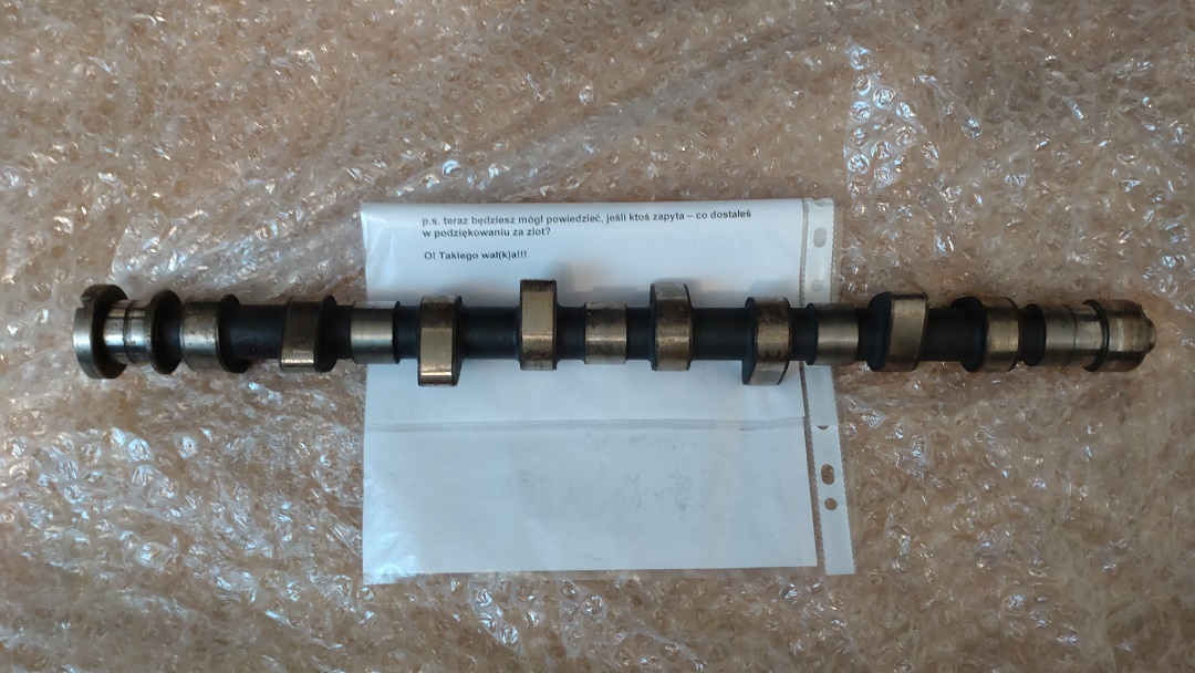

A za organizację zlotu dostałem wał(k)a! :(
SERIO!
Bardzo dziękuję, słyszałem ile było z tym zachodu! Byłem zszokowany gdy o 7 rano zostałem obudzony paczką którą przyniosła Julia :D
Zapytacie jaki to wałek? Nie wiem – choć się domyślam ;P
Nadawcy usunęli oznaczenie bym pierwsze założył i sprawdził efekt a potem dowiedział się co to. Na bank będzie różnica względem standardowego „M” ;)
