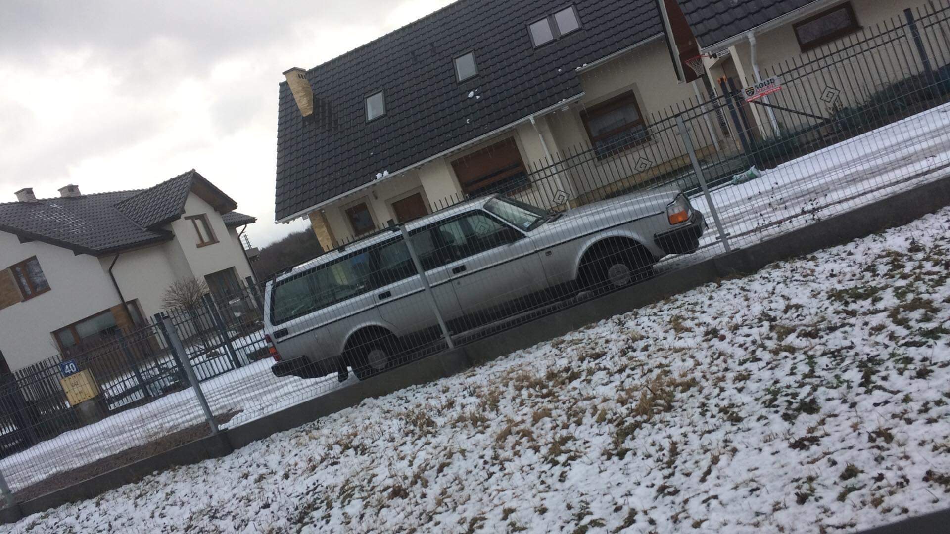

Siemano, dawno mnie tu nie było bo wolwo okazuje się być najbardziej bezproblemowym wozem jaki kiedykolwiek posiadałem. xD Jeździ dzielnie, odpala zawsze, nie ma się do czego doczepić.
Wrzucam kontrolne zdjęcie i pewnie odezwę się za pół roku z raportem "najnudniejszego wolwo w Krakowie".
