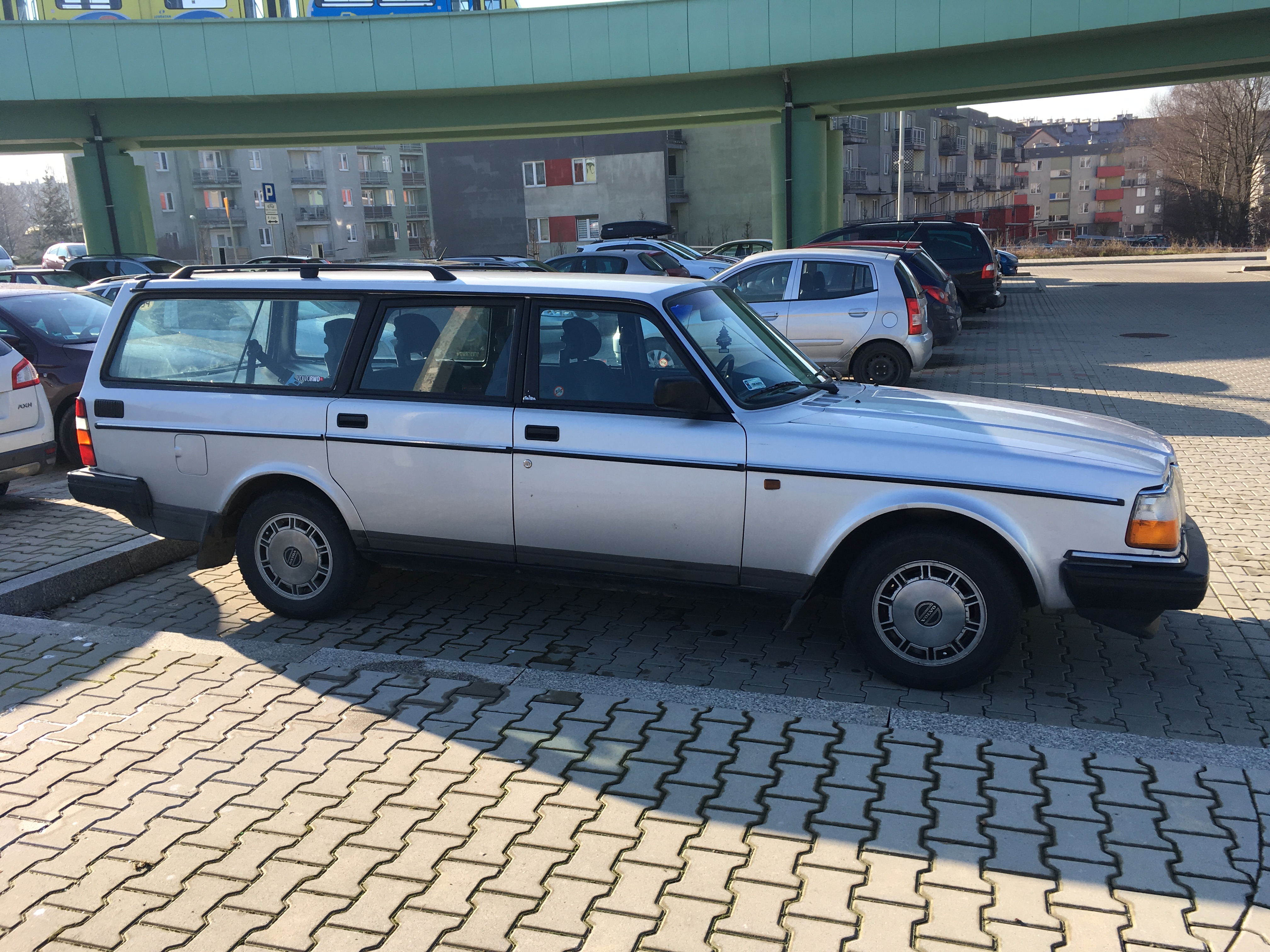

Cześć,

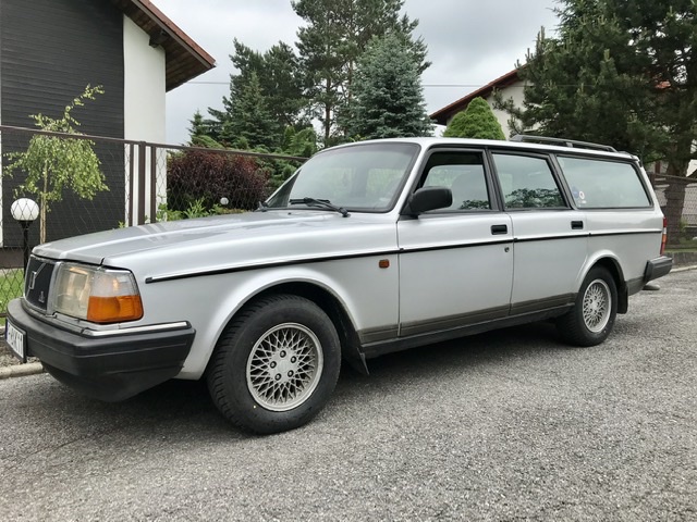

Przedstawiam wam mój najnowszy zakup - Volvo 240 kombi z 1993r w wyjątkowo rzadkim kolorze :lol: czyli nudne srebro.
Specyfikacja: B230F + M47, samochód ma LPG.
Jeszcze do niedawna jeździłem na daily Volvo 940 ale jednak ten model mnie zbytnio nie przejął. Wiedziałem, ze jedyny słuszny kierunek to 240 i koniecznie kombi (bo sedana już mam :D). Wiedziałem, że dailycegla musi mieć koniecznie LPG i w tym egzemplarzu mamy Stag4plus na którym jeździ bardzo dobrze.
I tak się też złożyło, że na odległość, bez oglądania kupiłem to autko. :D nie żałuje ponieważ fura bardzo mocno doinwestowania, zawieszenie bez luzów, silnik pracuje ksiazkowo, skrzynia i pozostałe podzespoły tez działają bdb.
W ostatnich latach oprócz elementów typowo eksploatacyjnych było zrobionych sporo rzeczy jak nowa chłodnica, wymiana/naprawa wentylatora nagrzewnicy, nowe hamulce, nowa pompa hamulcowa, pompa wody itp. Wiec w telegraficznym skrócie - jest bardzo ok zwłaszcza ze to moja druga 240 wiec mam punkt odniesienia :V.
Wyposażenie tego autka nie powala, brak mu nawet grzanych foteli ale za to ma rolete bagażnika, halogeny przednie schowane za grillem i w sumie tyle. xd
Ogromnym plusem jest to, ze auto jest wygłuszone matami butylowymi, ma wygłuszenie maski itp wiec jest serio cicho w środku. :D

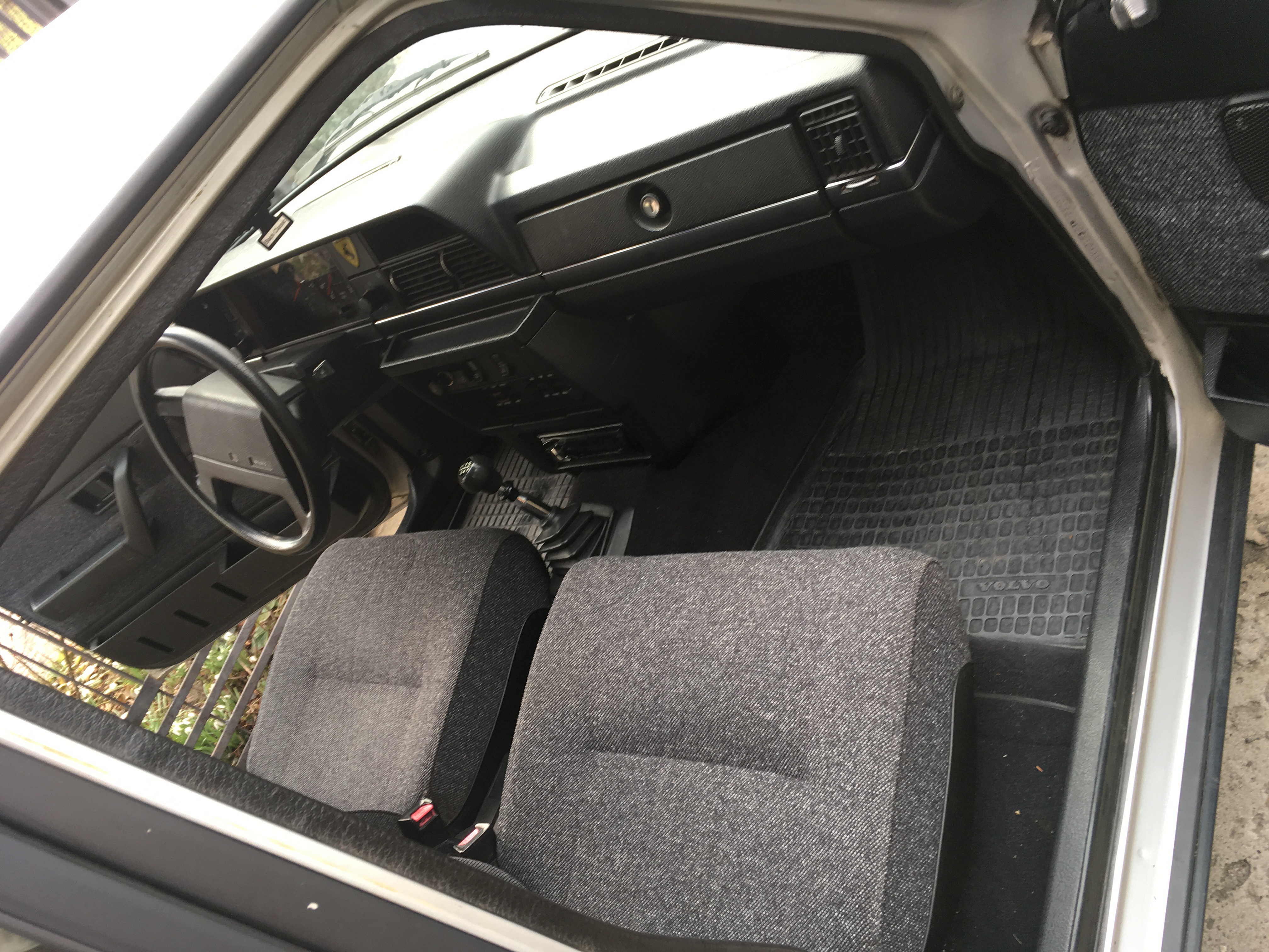

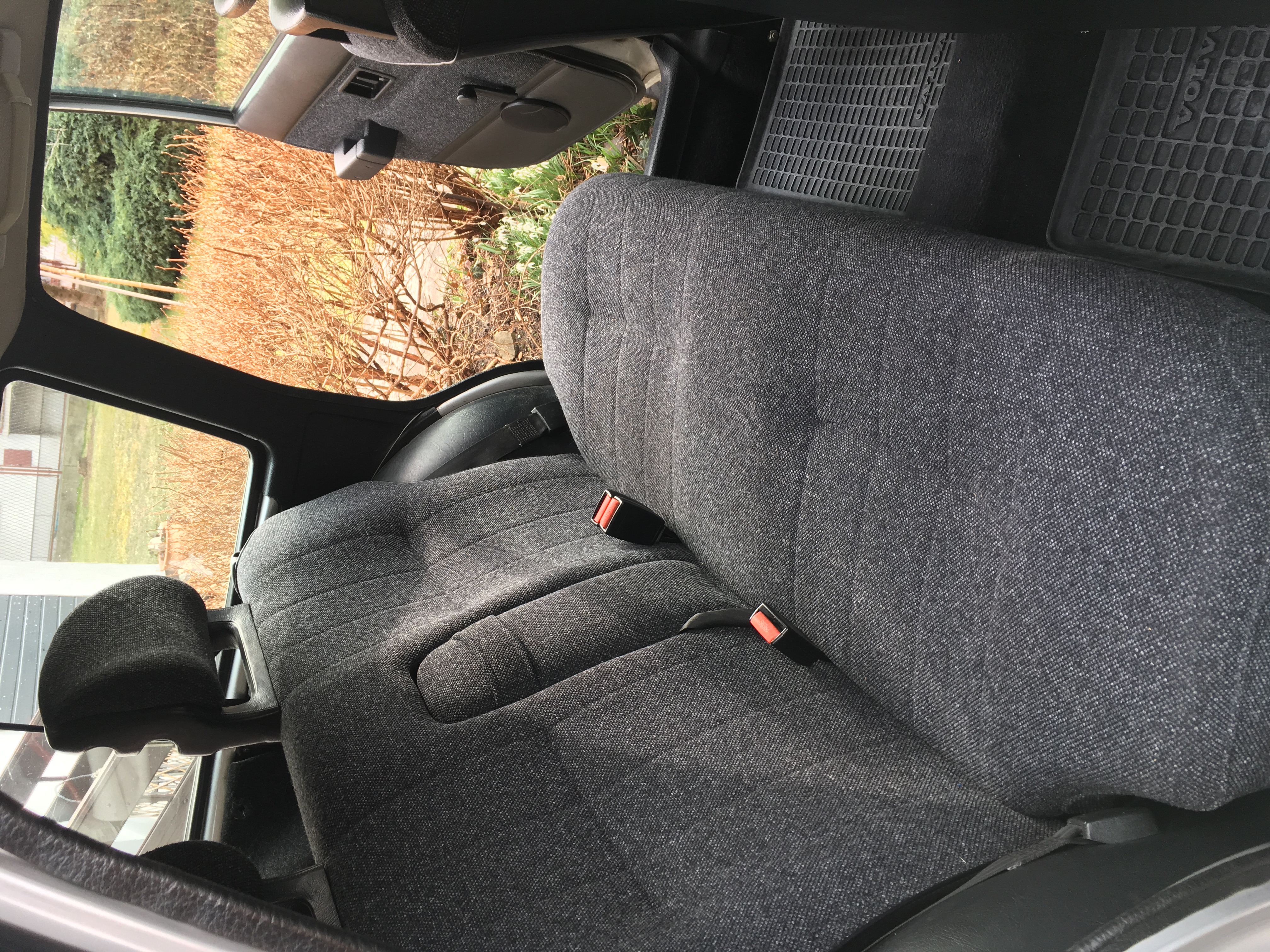

Ogromnym plusem dla mnie jest to, że wnętrze jest w stanie idealnym. Wszystko pięknie dziala, fotele nie maja połamanych stelaży i nie są podarte. Fakt - tapicerka pieprz&sól to stockowa nuda ale mi się podoba.

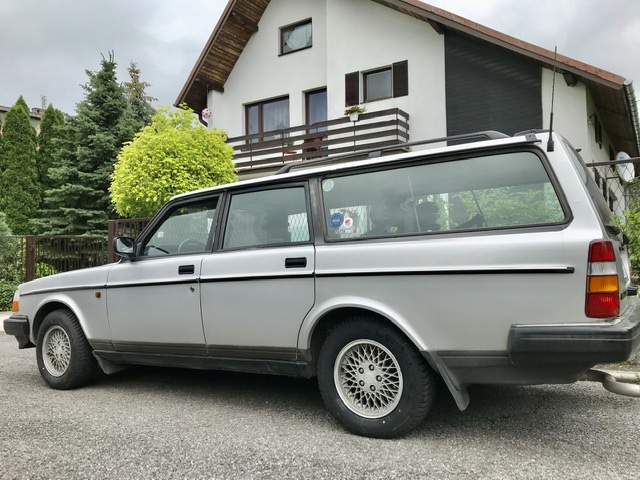

Tak że tak,

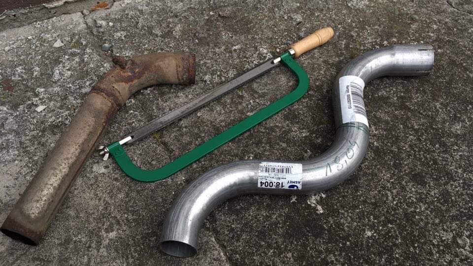

Pierwszą rzeczą która poszła „na stół” to była wymiana końcówki rury wydechowej.
wymiana grilla na niepołamany :D

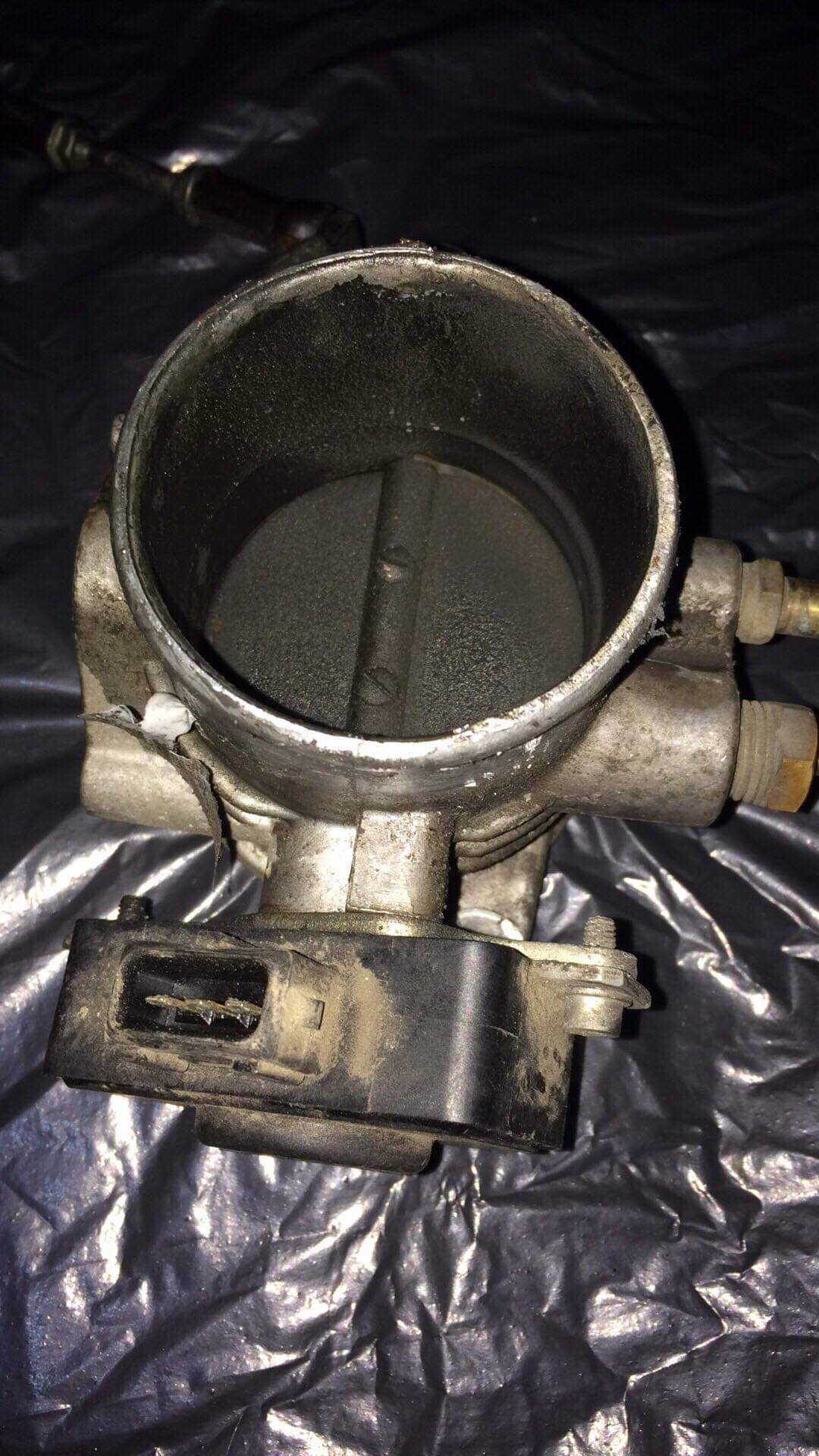

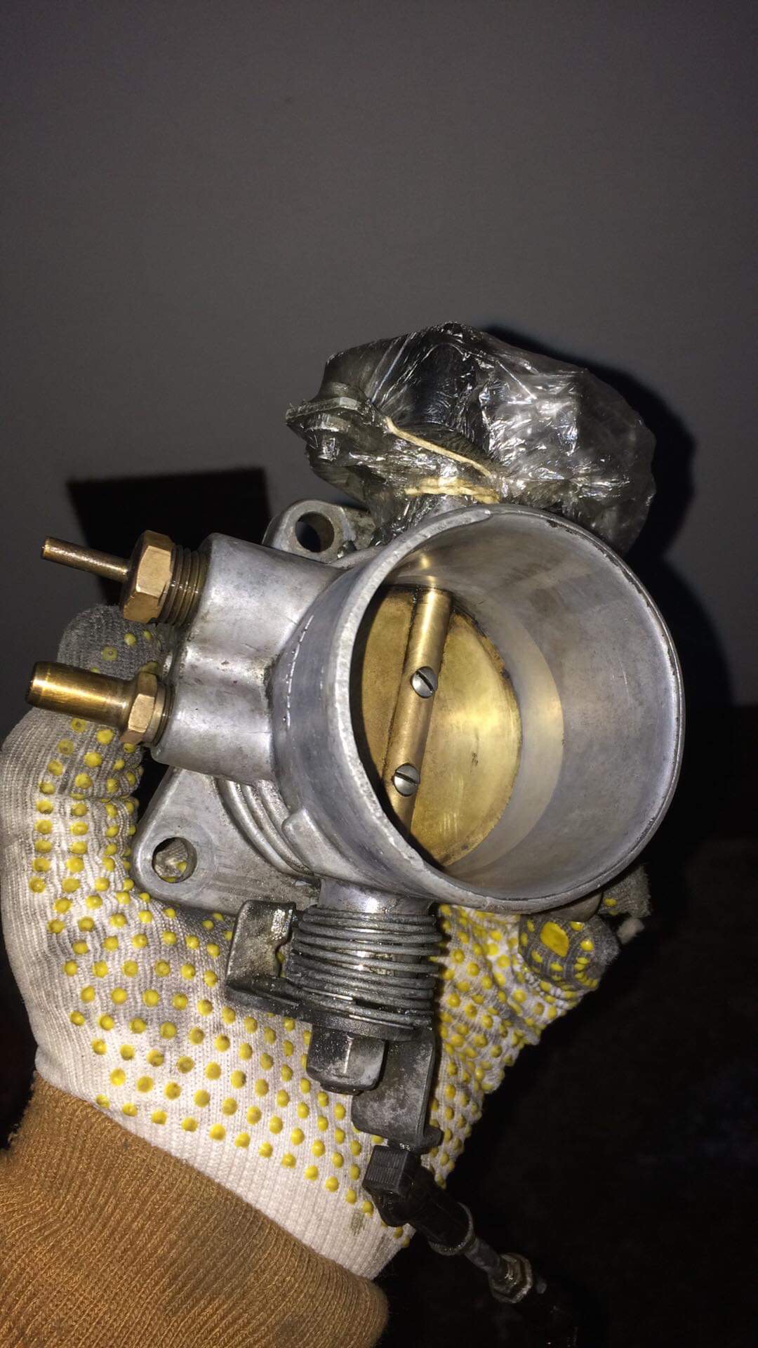

I czyszczenie przepustnicy
Następnie zrobiłem to co w każdym świeżo zakupionym samochodzie, wymiana kopułki, palca, świec i czyszczenie komory silnika. Potem wymieniłem paski klinowe, nowy filtr paliwa i profilaktyczny okresowy serwis LPG. Konserwacja uszczelek itp.
Wiele do roboty nie było a aktualnie już prawie nie ma nic. :>
W kwestii rdzy - podwozie jak nowe, nadwozie bardzo ok. Klapa bagażnika ma lekkie oznaki rdzy tak wiec w lecie będzie piaskowania i malowana. To samo lewa długa szyba bagażnika, w rogu widze rdzawy kolor wiec lepiej to ogarnąć. :D

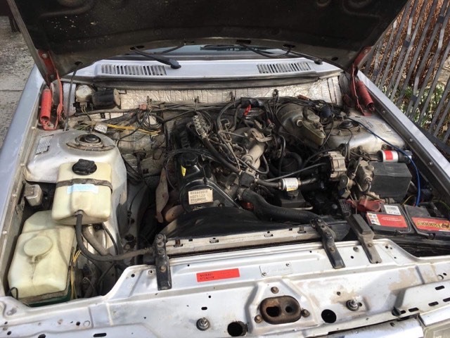

Jako, że ostatnio dopadła mnie nuda to postanowiłem wymienić lekko pocącą się uszczelkę pokrywy zaworów. Pozornie szybka czynność trwała około dwóch godzin ponieważ nie tak łatwo było usunąć resztki silikonu z głowicy. :> nową uszczelkę położyłem bez silikonu uprzednio smarując ją z obu stron smarem do łożysk. Zobaczymy jaki będzie efekt długoterminowy, póki co zrobiłem około 250km i jest suchutko. Wymieniłem tez olej robiąc uprzednio płukankę (przebieg 460tys ;). Silnik pracuje bdb tak jak wcześniej chociaż mam wrażenie, ze ciut ciszej (autosugestia obstawiam). Tak czy siak płukanka nie spowodowała póki co żadnych wycieków ani legendarnych spadków kompresji.
Po tym wszystkim zrobiłem porządne mycie komory silnika aby w razie czego łatwo zlokalizować nawet najmniejszy wyciek. Z „planowanych” działań serwisowych na najbliższe pół roku to już wszystko. Muszę tylko kupić klapę bagażnika która jest w stanie uczciwym albo przynajmniej nadaje się do napraw blacharskich wiec jak komuś leży i się kurzy to zapraszam do kontaktu. :D
Posty: 3189
Re: 245 żółw
Jaką chemią myłeś redklokka (na diecie) ?
Re: 245 żółw
Czymś takim, akurat było w lokalnym sklepie za 11zl wiec się nie zastanawiałem zbyt długo. Jest słabszy niż typowe środki do mycia silników ale efekt jest zadowalający. Trudniejsze zabrudzenia wspomogła pędzlem a potem wszystko myjką ciśnieniową.
Do mycia silnika odpiąłem tylko aku, zaslonilem alternator i kopułkę a tak to lalem zdrowo po wszystkim łącznie z kablami, osprzętem lpg itp.
Posty: 3189
Re: 245 żółw
A guma po nim jakieś symptomy łuszczenia albo pękania ?
