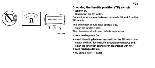

Jeśli pompy działają (możesz się upewnić robiąc zworkę między 4 i 6 bezpiecznikiem), a iskra jest to pierwszym i najczęstszym problemem jest czujnik położenia wału. Sprawdź jego oporność, powinna wynosić 170 -190 Ohm mniej więcej.
Tu masz jeszcze diagnostykę czujnika z greenbooka do LH 2.4
Czujnik masz wkręcony za silnikiem "w dzwon" skrzyni od góry na śrubę 10 - wtyczka powinna znajdować się na środku grodzi pod maską.
Jak wyniki wyjdą właściwe obadaj kabel do czujnika - może sie przetarł co jest częste i czasem nie ma połączenia.
Jeśli czujnik wykluczysz daj znać i będziemy myśleć dalej ;)
