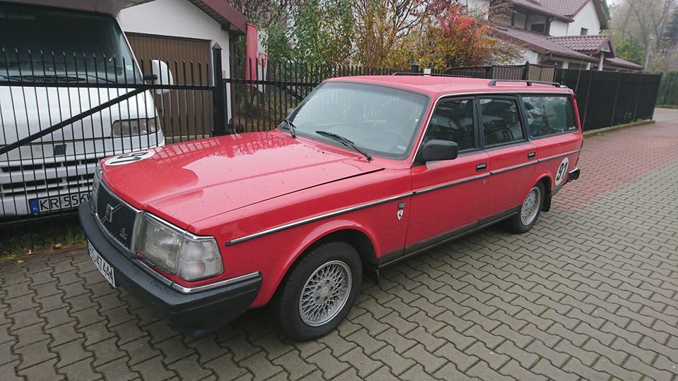

Jak już pewnie większość wie, w moje ręce wpadła w ostatnią niedzielę (28.10.2018r.) czerwona cegła Marcina :D Mam nadzieję że będzie to w końcu to czego szukałem, i to w co warto będzie wkładać zarobione złotówki :lol: W momencie zakupu cegła miała dokładnie 372 545 km nalotu, co skrzętnie zarchiwizowałem na jednym ze zdjęć. A teraz kilka suchych faktów co jest na jej wyposażeniu i co należy zrobić w najbliższym czasie :D
Konfiguracja: B230F + M47 (chyba najlepsza :D ) Hamulce przednie GIRLING ABS, hamulce tył GIRLING :D
Stan blacharsko-lakierniczy: 8/10 (to było dobry żart, max 5/10 :cry:)

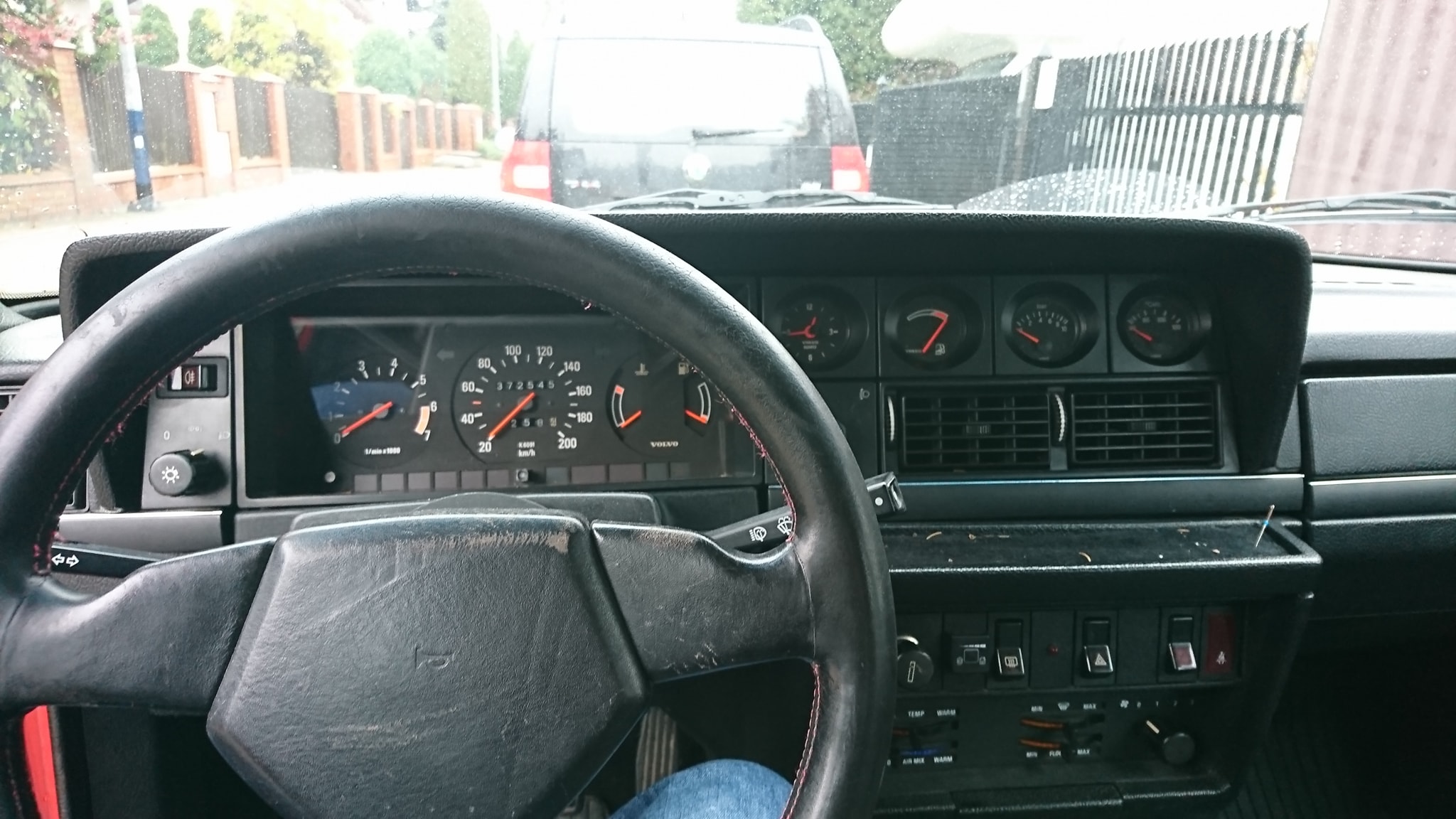

Wyposażenie: Białe kierunki (przód, tył, boki), kierownica akcesoryjna "ROMA", dodatkowe zegary (zegarek, ekonomizer, ciśnienie oleju, temperatura oleju), skórzane fotele z zagłówkami (poduszkami), ABS, migadełko, elektryczne lusterka, krata, elektryczne szyby z przodu, elektryczna regulacja wysokości świateł.

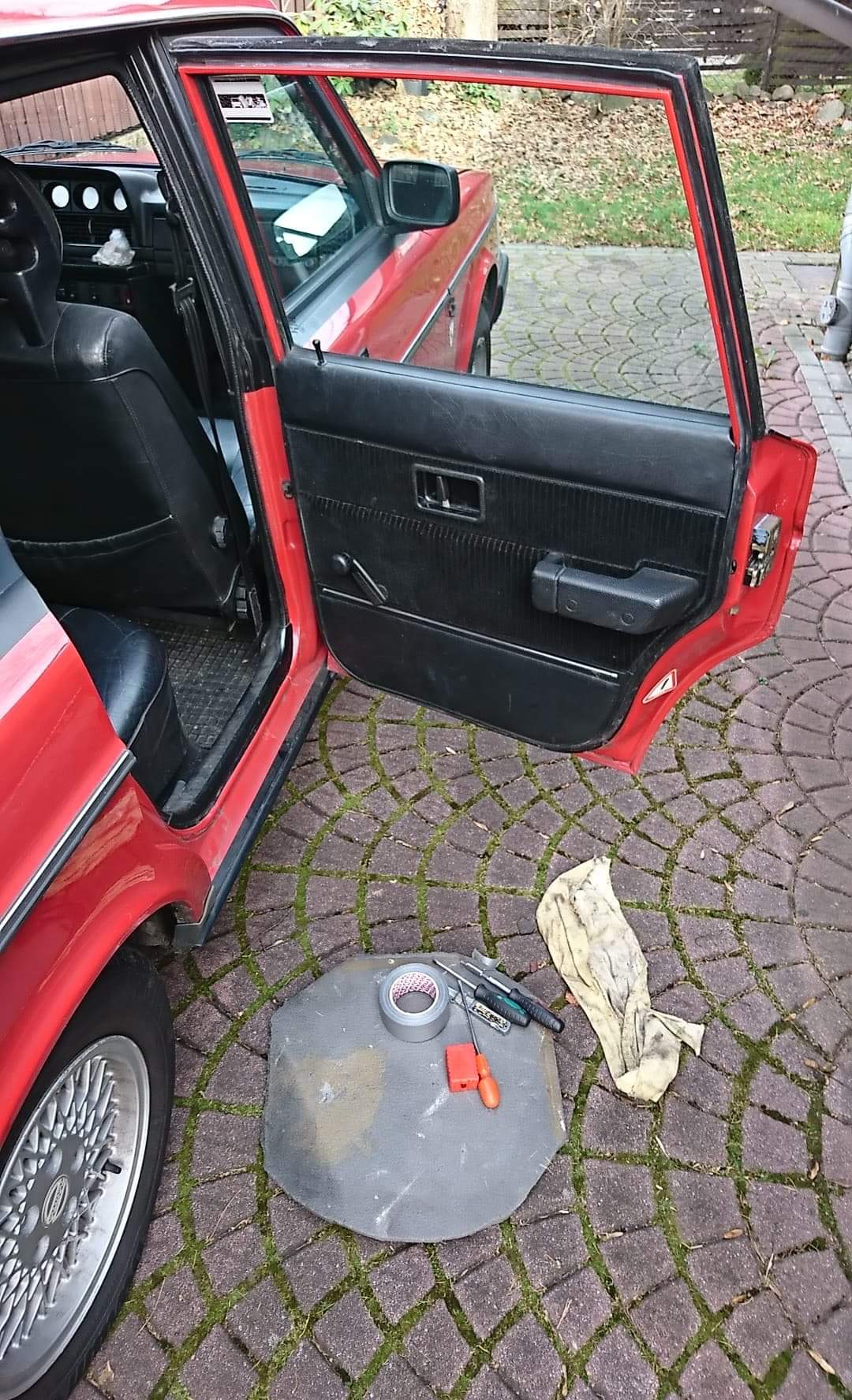

-drzwi z tyłu (oba problemy były stricte związane z zastaniem, brakiem smarów oraz ogólnym zapuszczeniem. Odblokowanie wymagało mocnego dopchnięcia drzwi do samochodu a następnie wyciągnięcie klamki - następnie demontaż paneli, i elementów obicia - użycie białego smaru oraz wyprostowanie wysięgnika (zgiętego zapewne przy próbach otwarcia na siłę). Teraz można otwierać je z każdej strony jednym paluszkiem :D

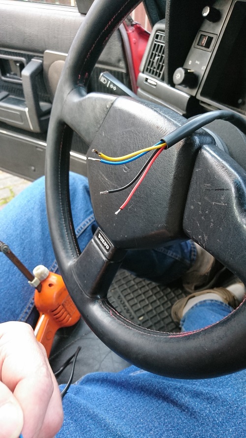

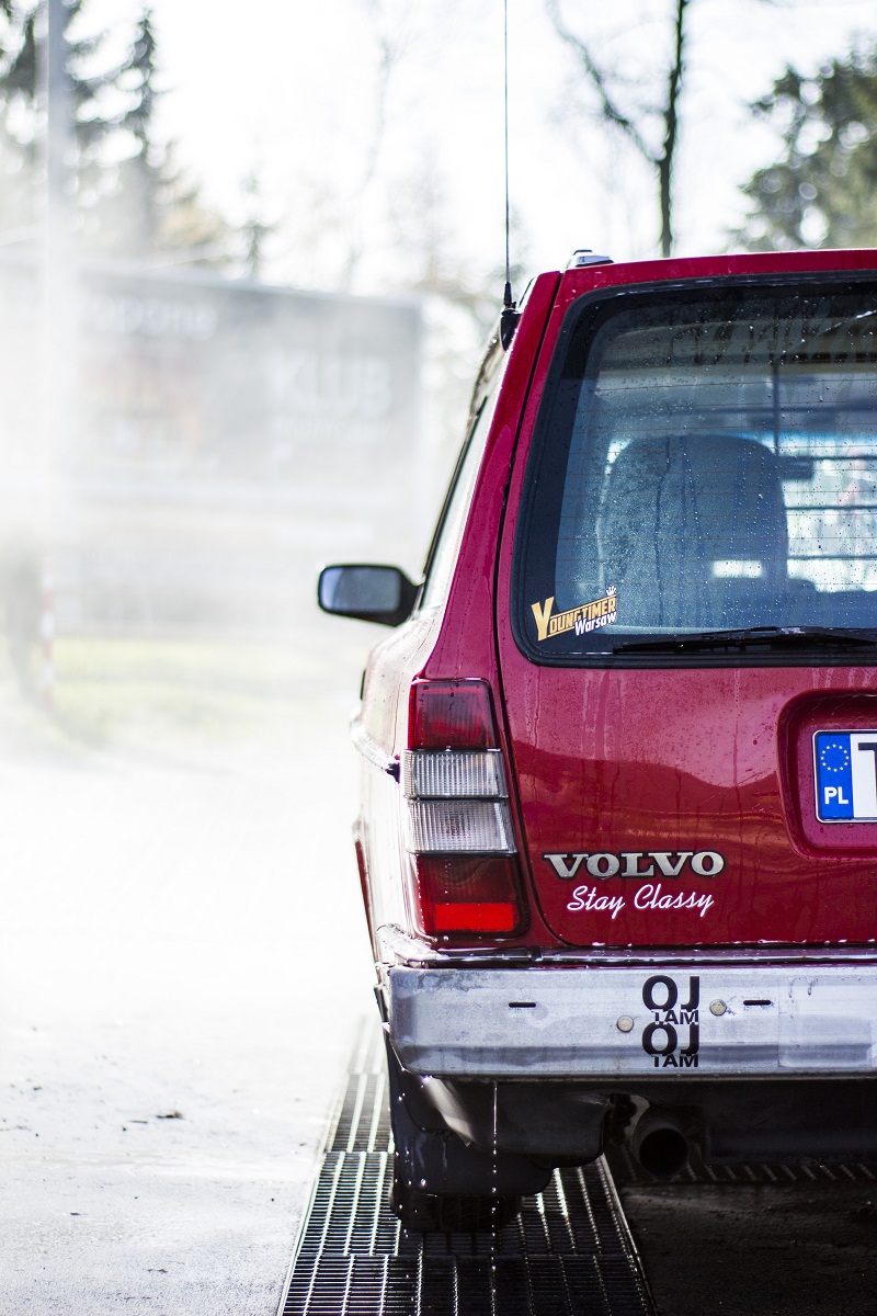

2.11.2018r. Uruchomienie spryskiwacza tylnej szyby, podłączenie radia oraz mała sesyjka w terenie :lol:

Ja bym mu pozrywał te wszystkie wlepki, ale za to bardzo dobrze mu z białymi kierunkowskazami i Scorpiusami :)

dom?n pisze:Ja bym mu pozrywał te wszystkie wlepki, ale za to bardzo dobrze mu z białymi kierunkowskazami i Scorpiusami :)
Szczerze? To kilka może usunę, ale jak na razie jestem zakochany w tych "91" 8-)
