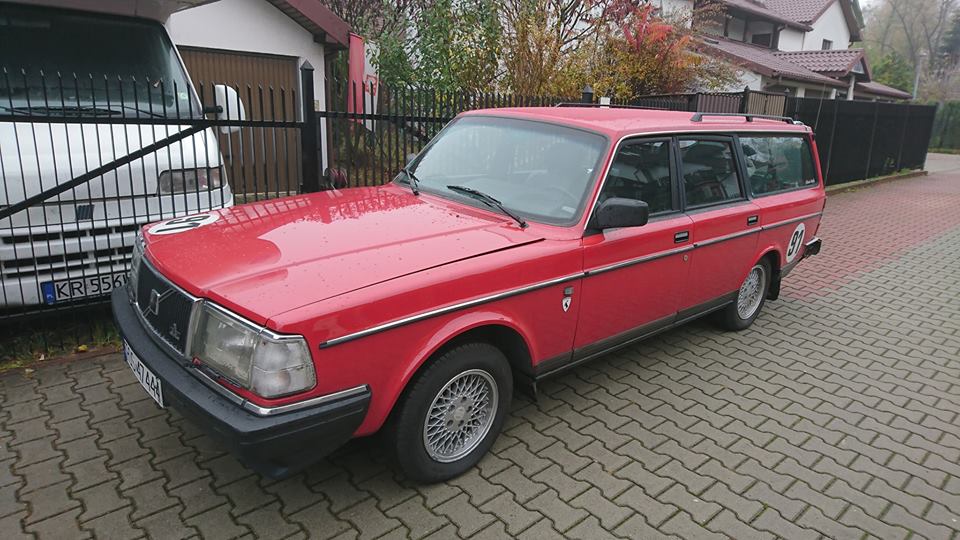

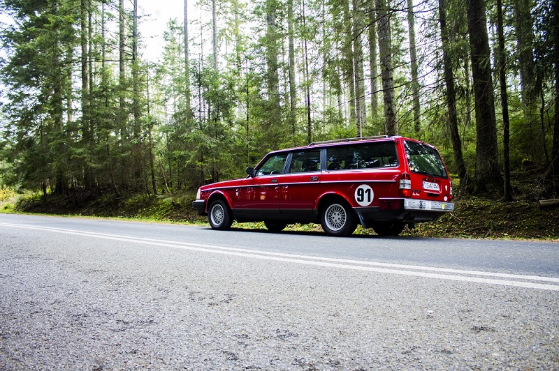

Jak już pewnie większość wie, w moje ręce wpadła w ostatnią niedzielę (28.10.2018r.) czerwona cegła Marcina :D Mam nadzieję że będzie to w końcu to czego szukałem, i to w co warto będzie wkładać zarobione złotówki :lol: W momencie zakupu cegła miała dokładnie 372 545 km nalotu, co skrzętnie zarchiwizowałem na jednym ze zdjęć. A teraz kilka suchych faktów co jest na jej wyposażeniu i co należy zrobić w najbliższym czasie :D
Konfiguracja: B230F + M47 (chyba najlepsza :D ) Hamulce przednie GIRLING ABS, hamulce tył GIRLING :D
Stan blacharsko-lakierniczy: 8/10 (to było dobry żart, max 5/10 :cry:)

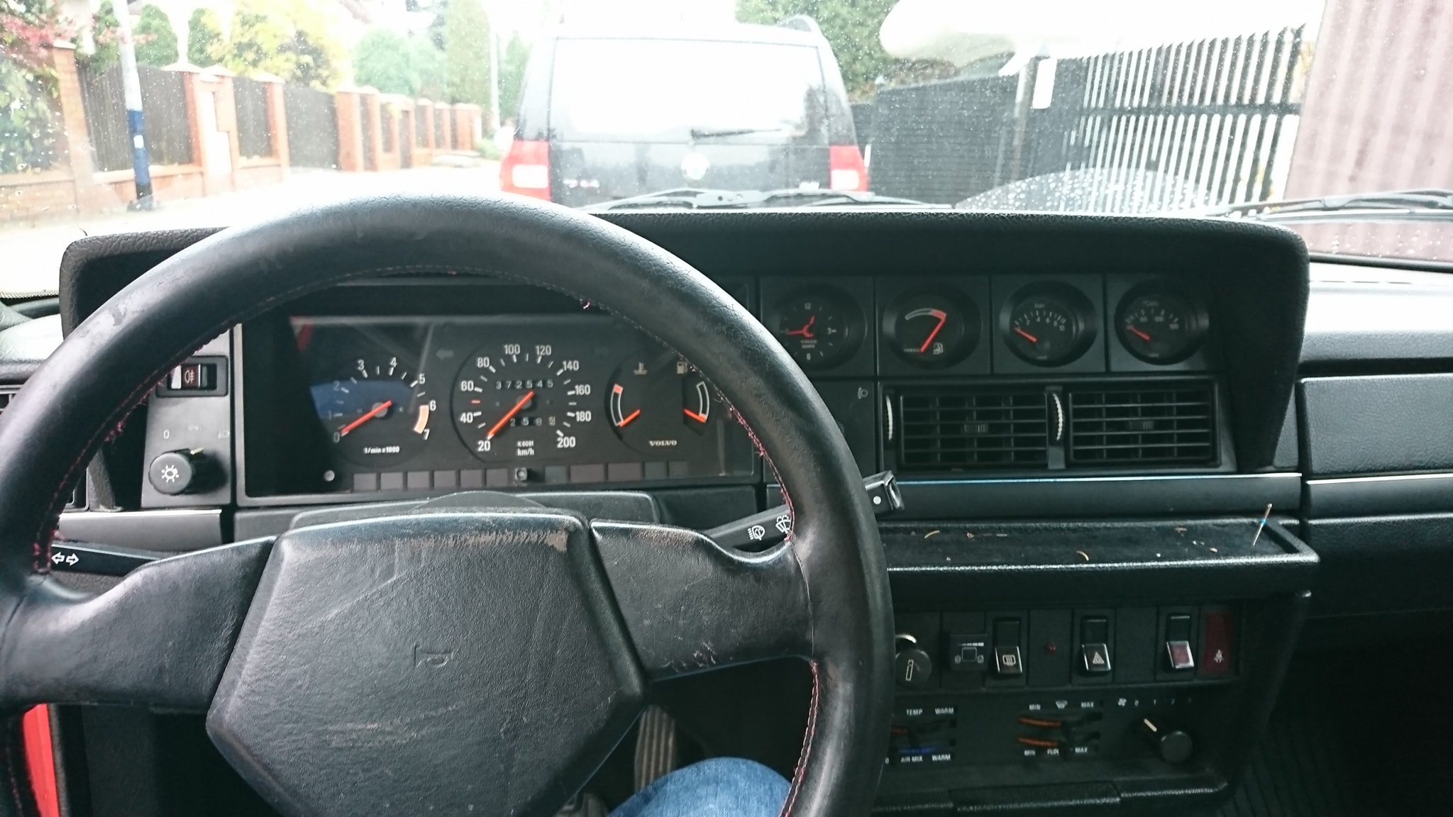

Wyposażenie: Białe kierunki (przód, tył, boki), kierownica akcesoryjna "ROMA", dodatkowe zegary (zegarek, ekonomizer, ciśnienie oleju, temperatura oleju), skórzane fotele z zagłówkami (poduszkami), ABS, migadełko, elektryczne lusterka, krata, elektryczne szyby z przodu, elektryczna regulacja wysokości świateł.
Co jest do zrobienia na ten moment? [Zrobione; Nie zrobione]
Odblokowanie drzwi z tyłu, montaż zderzaka z tyłu (plastikowa osłona), uchwyt daszku przeciwsłonecznego, skóra na fotelach z przodu oraz kierownicy, radio, oświetlenie środka deski rozdzielczej (podświetlenie regulacji nawiewów i przełączników na wysokości zapalniczki), blokująca się linka ręcznego na prawym kole (tył ofc), oświetlenie "dachowe" z przodu i z tyłu, montaż joysticków do lusterek, zawias w schowku, okablowanie w klapie, brak przeciwmgielnego, regulacja maski, manetka wycieraczek, kieszenie drzwi, naklejki "vinylowe" wzdłuż linii szyb, zimowy zestaw kół, osłona dolna silnika, końcówka wydechu (seryjna), mechanizm oświetlenia schowka, przycisk restartu podróży, szybka licznika, oraz blacharka z konserwacją.
Coś tam do zrobienia jest, ale najważniejsze że jest to dosyć zdrowa 240 i jeździ żwawo aż miło :) Wróć, to było nietrafne stwierdzenie :V
Wincyj już wkrótce :twisted:

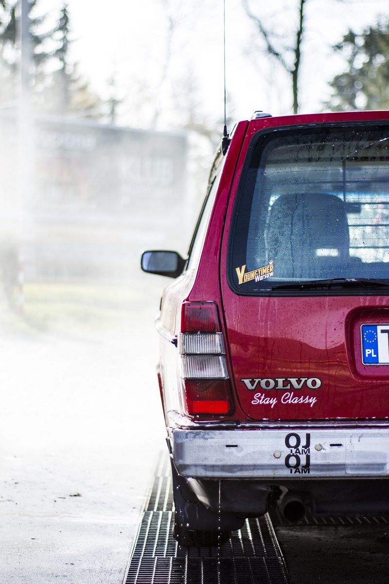

Historia wygląda następująco (za pomyłki przepraszam, Marcin może naprostować w razie czego :D ). Z niemiec samochód jechał na ciężarówce czy coś i żeby go "skrócić" jakiś geniusz wpadł na pomysł że po zdjęciu plastikowej osłony samochód nagle się skróci o połowę :lol: A jak był odbierany to podobno był przyłożony do samochodu, i na trasie przy dojeździe do bramek zderzak wyprzedził samochód :lol: A montaż jest utrudniony bo normalnie wsporniki się odkręca a tutaj jedno z mocowań zasłania butla z LPG. Jedna spinka się znalazła, może drugą gdzieś wykombinuje i się jakoś to nałoży :evil:

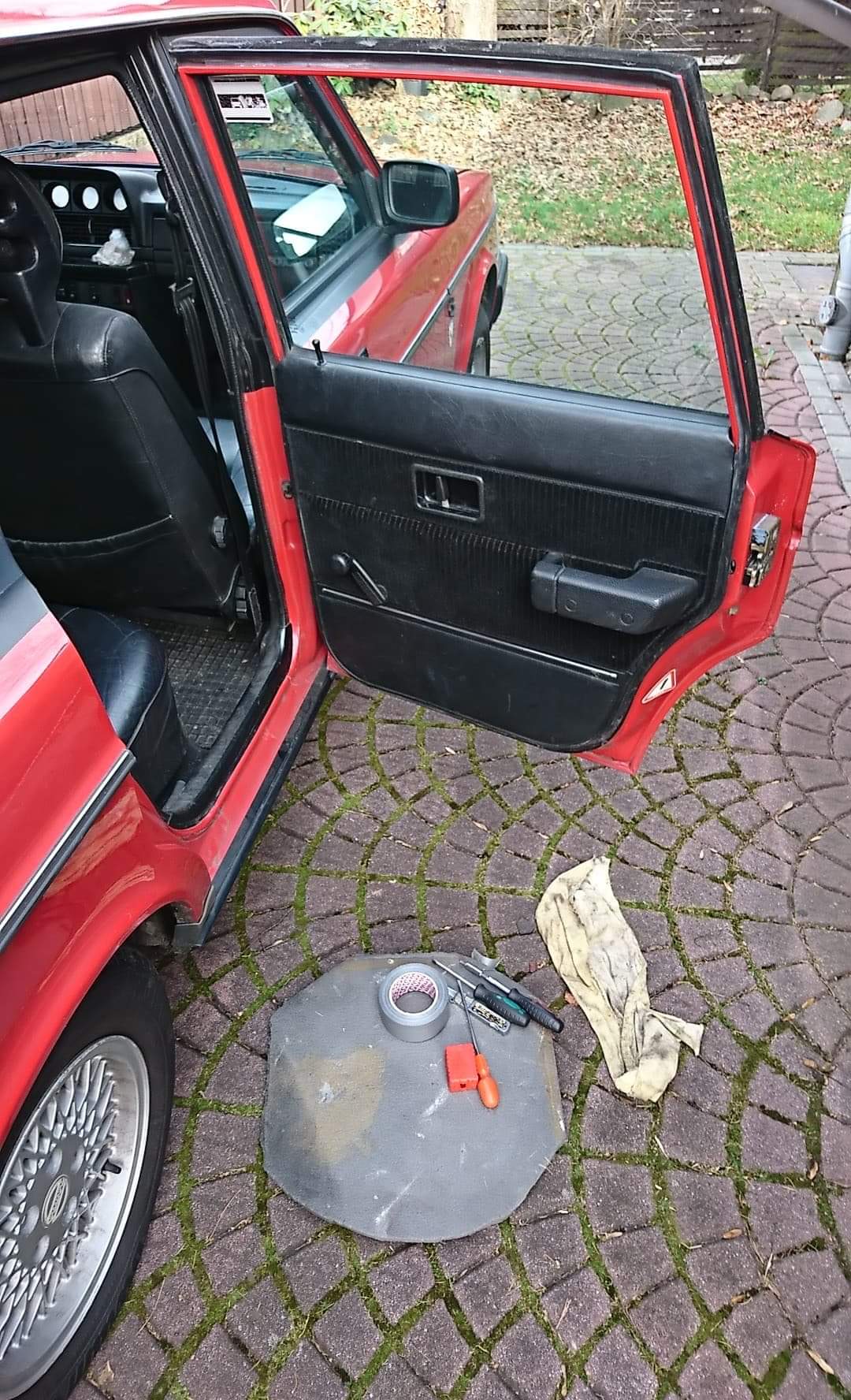

1.11.2018r. Produktywny dzień przy 240, udało się naprawić 8-) :
-drzwi z tyłu (oba problemy były stricte związane z zastaniem, brakiem smarów oraz ogólnym zapuszczeniem. Odblokowanie wymagało mocnego dopchnięcia drzwi do samochodu a następnie wyciągnięcie klamki - następnie demontaż paneli, i elementów obicia - użycie białego smaru oraz wyprostowanie wysięgnika (zgiętego zapewne przy próbach otwarcia na siłę). Teraz można otwierać je z każdej strony jednym paluszkiem :D
-oświetlenie kabiny dachowe (przód/tył) - z przodu w pełni uruchomione, działa w trybie stałym i w momencie otworzenia dowolnych drzwi, z tyłu muszę dokupić nowy przycisk gdyż stary jest zepsuty i skorodowany (na stałe działa)
-podmieniona kostka w manetce, dzięki czemu cały tył działa, wycieraczka wyciera jak powinna - jest problem z docieraniem płynu do szyby mimo iż pompka działa :oops:
Dodatkowo złożyłem zamówienie na różne mniejsze i większe rzeczy do cegły ze Skandixa :twisted: Już nie mogę się doczekać kolejnych elementów do montażu :lol:
