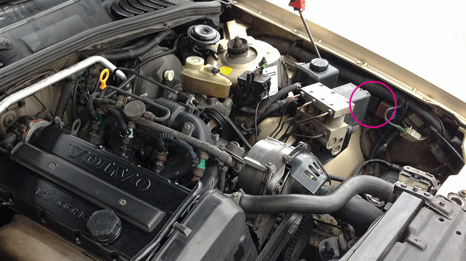

Ja się za bardzo nie znam i cały czas poznaję auto, ale jest coś takiego jak "Radio Suppression Relay" (nie wiem, czy jest w innych modelach, nie sprawdzałem).
Kiedyś czegoś szukałem i trafiłem na info o nim. Jak go odepniesz - kręci, ale nie zapali. Może on szwankuje?
W tym modelu on siedzi oczywiście w komorze silnika, po stronie kierowcy, nad kołem mniej więcej jest przypięty po wewn. stronie błotnika.
Oczywiście to poza standardowymi rzeczami...,które już sprawdziłeś.

radio relay bedzie przy zbiorniczku wyrownawczym, a ten na blotniku to moduł zapłonowy, jeden i drugi moze nawalic.

update, jeśli mam dobry schemat to radio relay daje sygnał na rozrusznik czylo jak by padł to nie zakręci....jak kreci z nie ma iskry to moduł z blotnika jest podejrzany

wujek pisze:radio relay bedzie przy zbiorniczku wyrownawczym, a ten na blotniku to moduł zapłonowy, jeden i drugi moze nawalic.
W tym modelu ten przekaźnik jest tam, gdzie wcześniej napisałem (ten czarny, po lewej).
U mnie - również jak napisałem wcześniej, odłączenie skutkowało tym, że kręcił, ale nie zapalał i z podobnymi opiniami / opisywanymi objawami spotkałem się na innych forach.
Oczywiście nie musi to być on.
Tutaj więcej na jego temat (nie wiem co ma do rozrusznika): https://www.brickboard.com/FAQ/700-900/ ... sion_Relay
