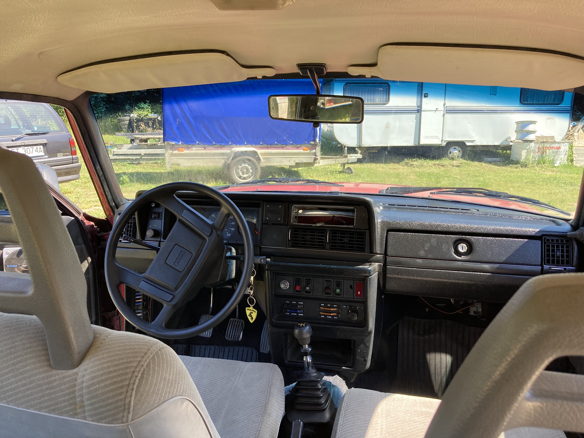

Wczoraj po długim czasie zebrałem się i zamontowałem obrotomierz w zegarach. Udało mi się nabyć poprzez Tradera nie akcesoryjny, lecz pełnowymiarowy, mocowany bezpośrednio w zegarach. Wystarczyło wykręcić zegar, zamontować ten, wpiąć przewód biało/czerwony i wszystko cacy - po odpaleniu ożył i pięknie wskazuje obroty silnika :D
