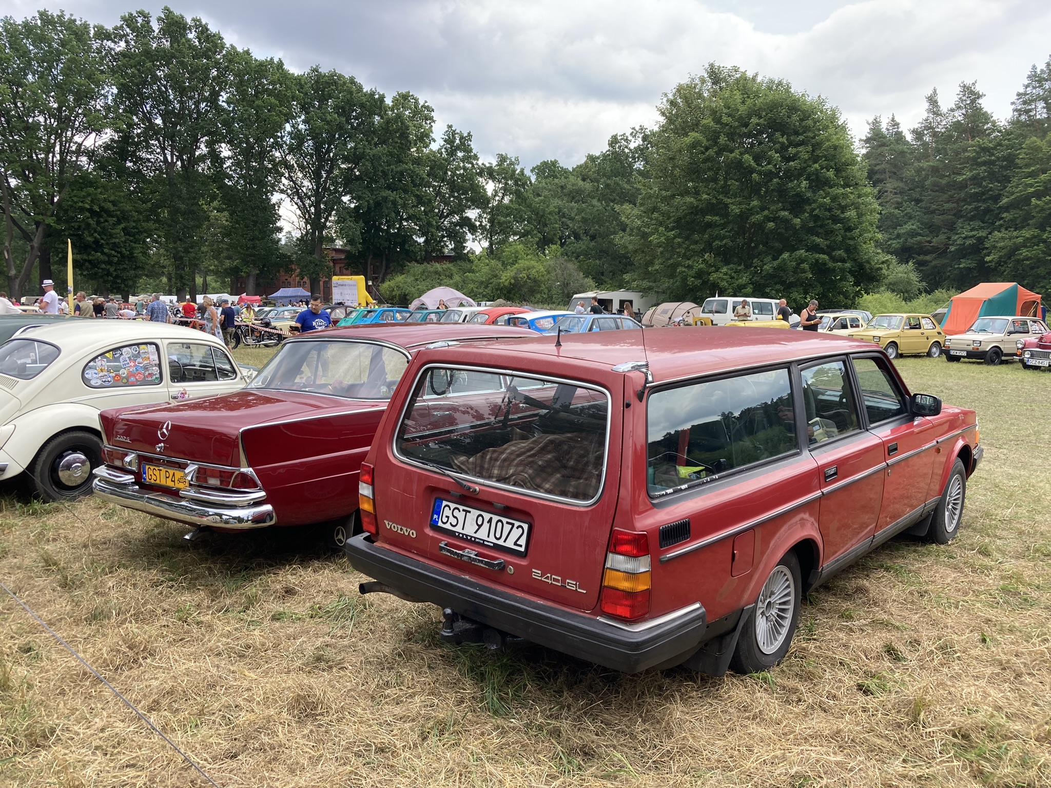

W sobotę, 23 lipca, odbył się XII Zlot Weteranów Szos - kultowa impreza Starogardu Gdańskiego, która odbywa się w Stadzie Ogierów - gdzie można przybyć klasykiem na trzy dni, gdyż wydarzenie jest w dniach 22-24 lipca.
