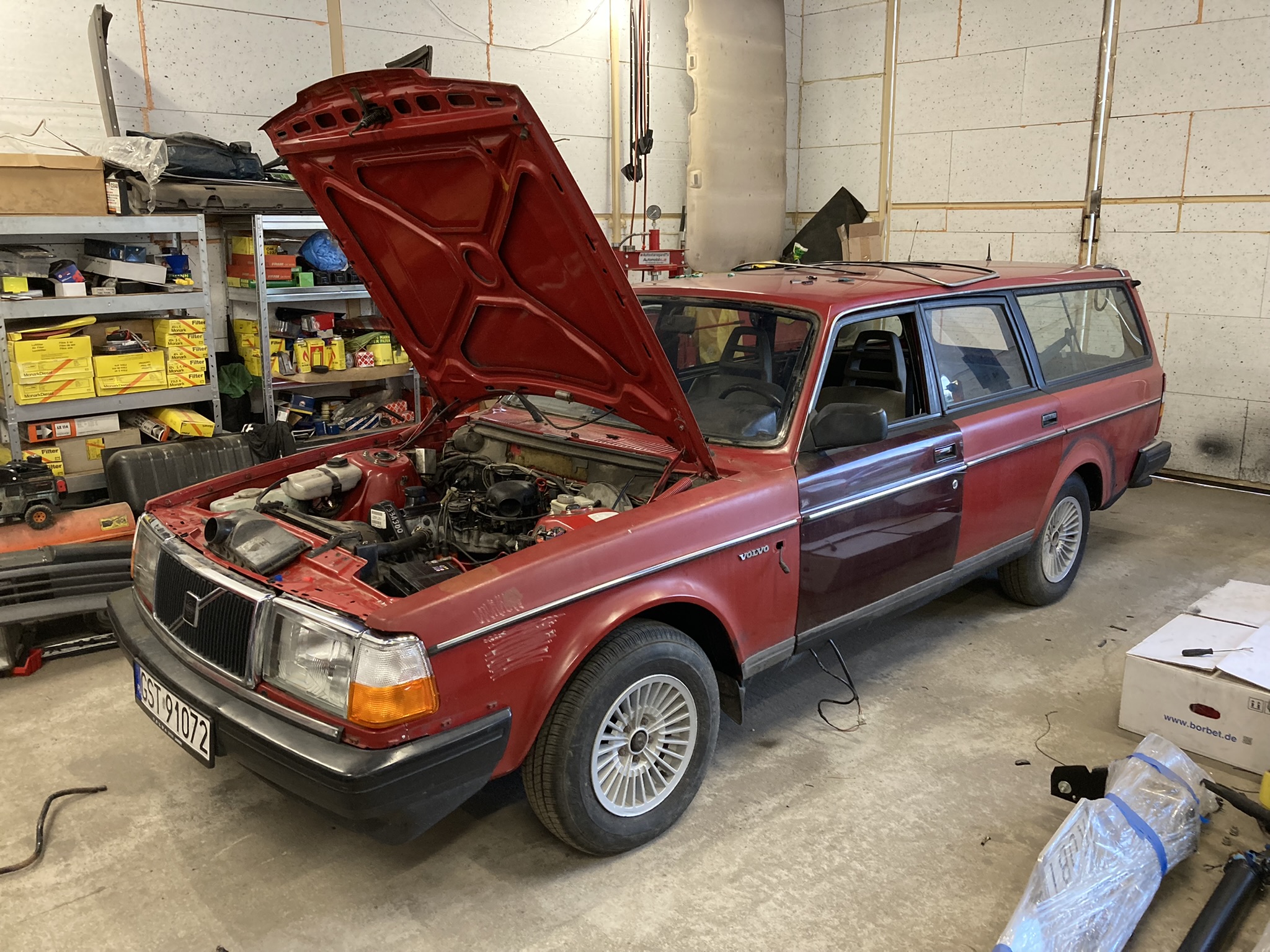

Witam wszystkich. Pora na najważniejszą aktualizację remontu blacharskiego i mechanicznego cegły :shock:
25 czerwca odebrałem cegłę (przebieg ~331.320 km) po blisko półtora roku zmagań - byłoby krócej, gdyby nie kilka potknięć po drodze, m. in. niekompetentny blacharz, który za nic miał skończenie prac nad cegłą. Po przekazaniu samochodu do Grzesia - Grzegorz Garfi-Garage - udało się uporać z całą blacharką i mechaniką w sześć miesięcy. Jak wiadomo po drodze wyszło, że silnik się nie nadaje do niczego, ale na szczęście kolega Marcin J. (nie wiem czy jest na forum, ale pozdrawiam), który wyjął ze swojej 240-tki motor, co się okazało, taki sam model jak u mnie był, czyli B230K, odsprzedał mi go, gdyż szkoda go było na złom dawać, a u siebie w zamian tego wrzucił B230FK w ramach projektu.
Przy okazji jazdy wyszło parę bolączek, jak np. podczas straszliwej ulewy w moim mieście, jakieś trzy tygodnie temu, po przejechaniu potężnej kałuży pasek zapiszczał i straciłem ładowanie. Okazało się, że spalił się regulator napięcia i też bieżnia alternatora po której poruszają się paski miała solidne wżery. Małym kosztem udało się to załatwić i cegła znów bez problemu śmiga.

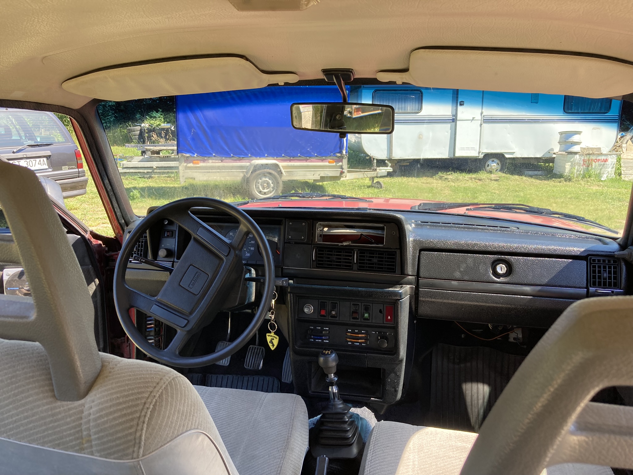

Wczoraj po długim czasie zebrałem się i zamontowałem obrotomierz w zegarach. Udało mi się nabyć poprzez Tradera nie akcesoryjny, lecz pełnowymiarowy, mocowany bezpośrednio w zegarach. Wystarczyło wykręcić zegar, zamontować ten, wpiąć przewód biało/czerwony i wszystko cacy - po odpaleniu ożył i pięknie wskazuje obroty silnika :D

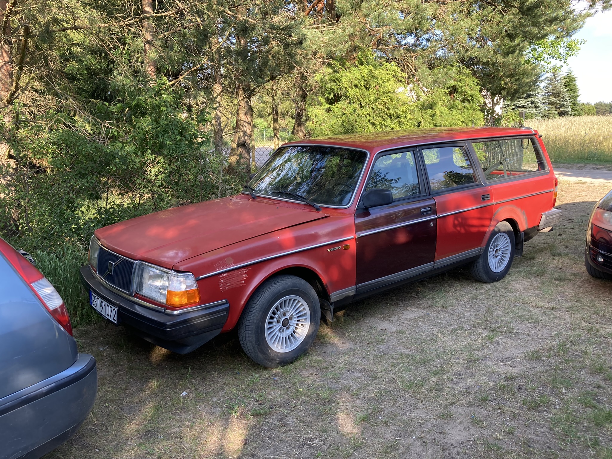

W sobotę, 23 lipca, odbył się XII Zlot Weteranów Szos - kultowa impreza Starogardu Gdańskiego, która odbywa się w Stadzie Ogierów - gdzie można przybyć klasykiem na trzy dni, gdyż wydarzenie jest w dniach 22-24 lipca.
Udało się też zostać uwiecznionym zaraz na wjeździe na zlot przez :arrow: zabytkowi.com, którzy dokonują fotorelacji z imprez czy zlotów. Znajdziecie też na ich stronie kalendarz tego typu imprez z całej Polski - polecam i pozdrawiam ;)
