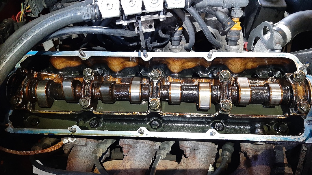

Wyjeżdżam z garażu i rejestruje dziwny "szum" w zakresie obrotów 2-2,5k podczas zwyczajnego otwarcia przepustnicy... Dojeżdżam pod blok, maska w górę, dodaję gazu i słyszę stukot... :shock:
"...The Bad..."
Pierwsza myśl - zdaje mi się, wóz zrobił dziś 600km wiec ma prawo sobie lekko inaczej pracować, może oleju mało? Dolałem i poszedłem odsypiać wyjazd.
Niestety dźwięk dalej słyszalny, trzeba zacząć diagnozę i obserwacje. Kilka dni jazdy, trochę obserwacji i pomysłów ale o tym za chwilę...

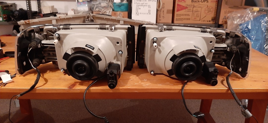

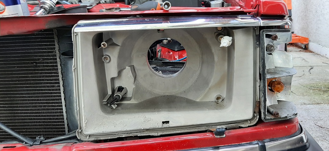

Temat lamp każdemu posiadaczowi 240 który jakkolwiek przy nim pracuje własnoręcznie znany - lampy zespolone z budą. Walkę zacząłem w piątek po pracy - kilka wierteł, klucze i zaczynamy. Prawa lampa, ewidentnie demontowana przez kogoś kilka lat wstecz (przeze mnie także) odkręciła się jak należy, wszystkie 3 śruby. Z prawą było już gorzej... Od frontu podważyłem zaczepy, wyszarpałem szkło i dobrałem się do dwóch obracających się śrub.
Trochę wiercenia i oddzieliłem lampę od wozu - połowa problemu z głowy. Wnętrze lampy pełne pyłu pochodzenia plastikowego, resztki spinek i syf totalny.

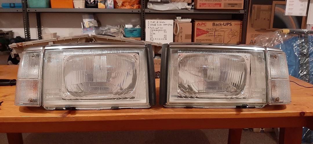

Etap drugi to mycie obudów, tylnych zaślepek, szkieł lamp (dwie z samochodu, dwie z lamp które dostałem od Błażeja z Lotniskowego, oraz 3 losowe szkła które walały mi się po zapasach) - finał taki że mam przejrzysty komplet DJ Auto, dwa szkła lewe Volvo, i trzy prawe Volvo :lol:
Od początku chciałem mieć szkła Volvo bo DJ Auto wyglądają inaczej (budowa szkła) - więc z 5 sztuk trzeba było zrobić miks. Wszystkie wymyłem (z czego prawe się zbiło w wanience, jedno prawe z Lotniksowego było zrysowane). Wybór zacieśnił się do kilku sztuk - niestety mimo usilnej pracy jedyne prawe szkło jest lekko pożółkłe...
Krok trzeci to reanimacja (a raczej próba) elektrycznych silniczków regulacji lamp z poziomu kabiny, znów wymysł dla roczników 91-93 wyprodukowanych (jak i lekko zmodyfikowanych obudów) przez firmę Valeo... Nie pytajcie ile kosztują nowe w opakowaniu i jak wygląda dostępność ;)
Wyjąłem oba silniczki, zdjąłem zębatkę i wszystko przesmarowałem - niestety jedne z silniczków stoi pod kątem elektrycznym, mechanicznie da się go kręcić. Dodatkowo oba majstersztyki technologiczne mają tendencję do wysuwania sztycy z zębatki co powoduje brak jakiejkolwiek (elektrycznej czy mechanicznej) regulacji i blokuje lampy :lol:
Śruby mocujące lamp (te które się nie obracały) zostały wybite z obudowy (dla kolejnych smiałków - śruby M6x20 - natomiast nakrętki z kołnierzem M6, podkładki im szersze tym lepiej. Każdą z śrub wkleiłem na świetny klej K2 Plastipox.
Tak czy siak oba mechanizmy są chociaż możliwe do ustawienia - założyłem nowe odbłyśniki OEM, spinki ze Skandix, nowe uszczelki szkieł, szkła Volvo, żarówki Bosch Gigalight H4 - 120%

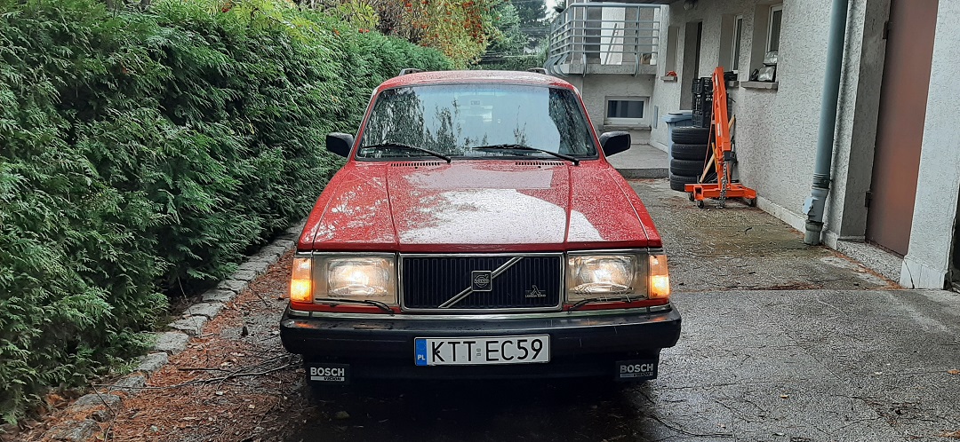

Całość prezentuje się tak - żarówki kierunków zostały stare, kiedyś muszę poszprejować/ogarnąć odbłyśniki kierunków.
A po założeniu tak - w sumie zero zmian :mrgreen:

No więc dźwięk z silnika to nie moje klasyczne przewrażliwienia na starego grata - kilka osób postronnych tez to usłyszało.
Jako iż od dawna (a konkretnej od nowej dwururki) w kabinie w tych samych zakresach słyszalny był świst wiec połączyłem te fakty - wóz trafił do warsztatu na wymianę uszczelki kolektor - dwururka. Niestety to nie to w żadnym przypadku - zapewne uszczelki kolektora są problemem dźwięków (świstu), czekają na zdjęcie głowicy.
Korzystając z okazji podjechałem do Adriana na warsztat - zdjęliśmy pokrywę zaworów gdyż dźwięk metalicznego stukana dobiegał z góry, a tam ostatnio prowadzone były regulacje.
Wałek ładny, brak nierówności czy wizualnych uszkodzeń (olej z molibdenem, nagar jest od kiedy wóz mam a ślady są od szczelinomierzy :x )
Tak więc 3 mechaników z dużym przekonaniem stwierdziło iż jest spora szansa na panewkę... A jak z dostępem do miski w 240 każdy wie :oops:
Szykuje się remoncik idealnie na 400k km
