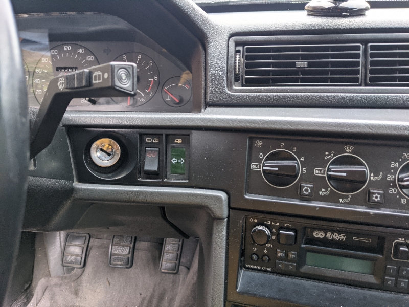

Pytanie do tych co w 940 mają dalekosiężne reflektory: jak macie zrobione włączanie ich? Dodatkowy przycisk czy przez długie?
Dalekosiężne.
Osobny dedykowany przycisk na panelu obok włącznika świateł. Chyba że wszystkie pola po lewej i prawej stronie kierownicy masz już zajęte :)

Właśnie mam zajęte :/ znaczy mam w teorii wolny po prawej, gdyż obok grzania lusterek/szyby mam wystawiony od sygnalizator kierunkowskazów przyczepy .

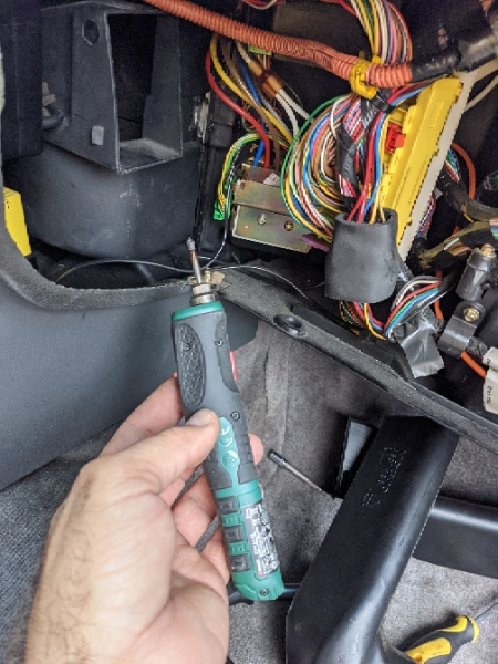

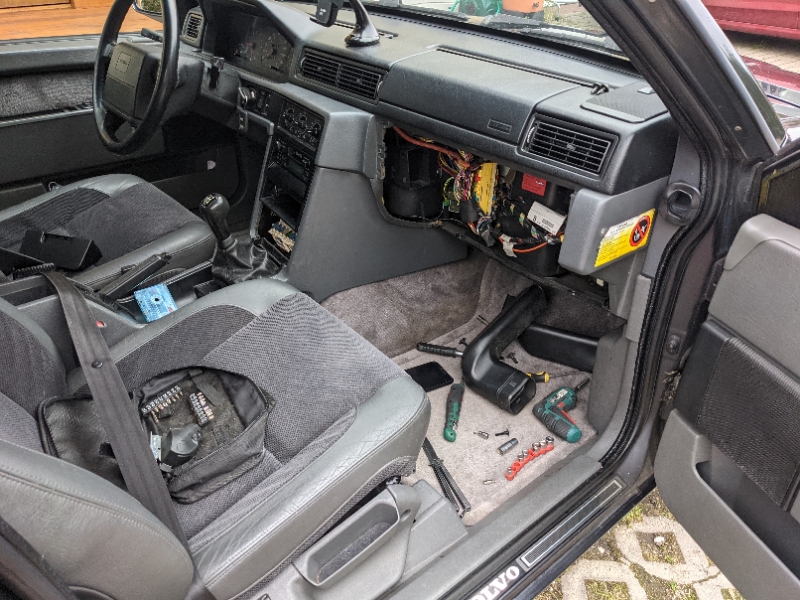

Ha, naprawiłem nawiew. Rozkręciłem tak jak podano na Niebieskim Forum, następnie przelutowałem wszystkie styki, wyczyściłem, odtłuściłem, zmątowalem wszystko i działa :) powietrze jest kierowane tam gdzie trzeba :)
Co najważniejsze niczego nie połamałem :)

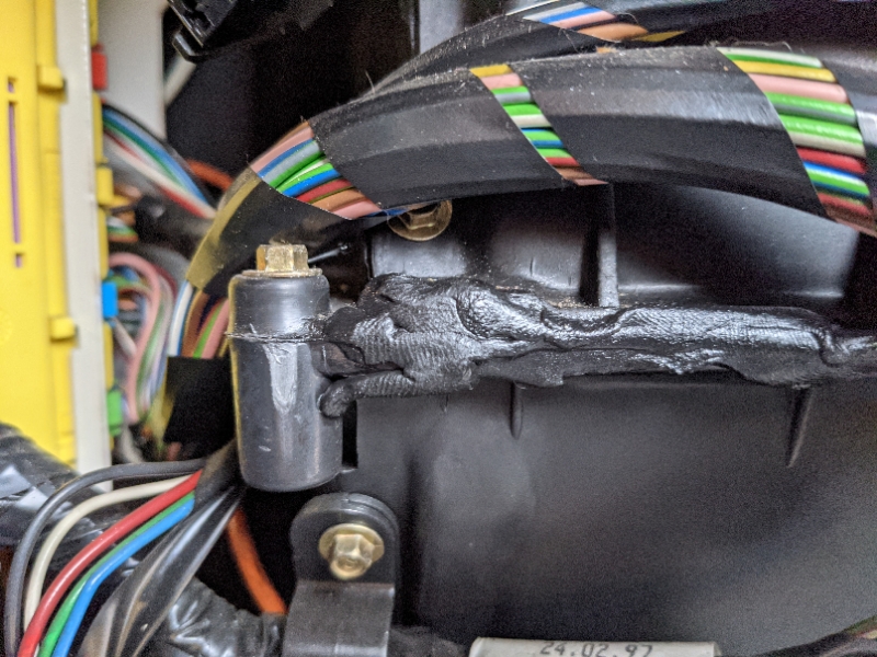

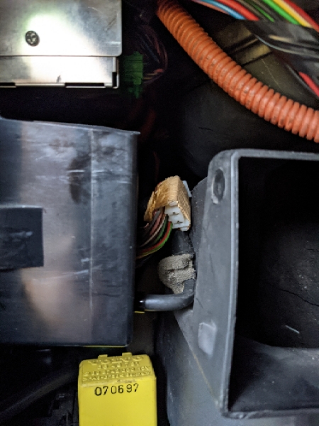

Przy okazji. Czy ta maź to fabryczne uszczelnienie? Oraz co to za zapasowa kostka przy radiu?
Z ciekawostek dodam, że najpierw odkręciłem zabezpieczenie przewodów, słynęło i sporo powietrzna uszło, przeczyściłem też gumową uszczelkę przy zaworkach.

erni35 pisze: To pomogę ci rozwiązać problem - sprzedaj mi sygnalizator kierunkowskazów przyczepy i będziesz miał miejsce na włącznik dalekosiężnych :lol:
Mówisz o tym? Muszę się zastanowić.
