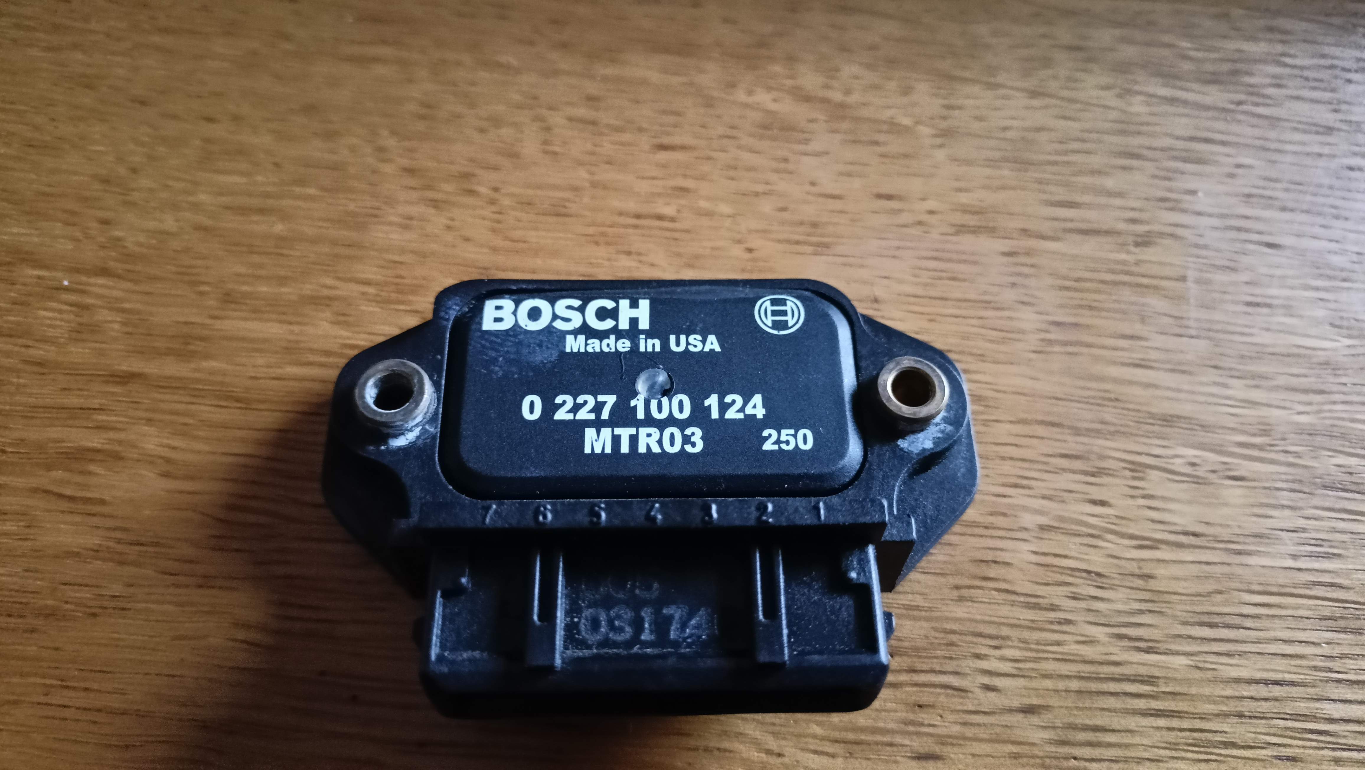

Naprawione. Okazało się że uszkodzony jest "moduł zapłonowy" ten przymocowany na lewej ściance.

Coś nie gra po wymianie modułu. Podczas przyspieszania czuje że nie robi tego płynnie, zarówno na gazie jak i na benzynie. Myślałem że może kable więc wymieniałem na nowe, ale bez zmian. Modułu nie mam oryginalnego bosh tylko jakiś zmiennik M&D. Oryginalnie był BOSH 0 227 100 124 taki jak na foto. Czy zamiennik modułu może być tego przyczyną? Parametry niby te same.
