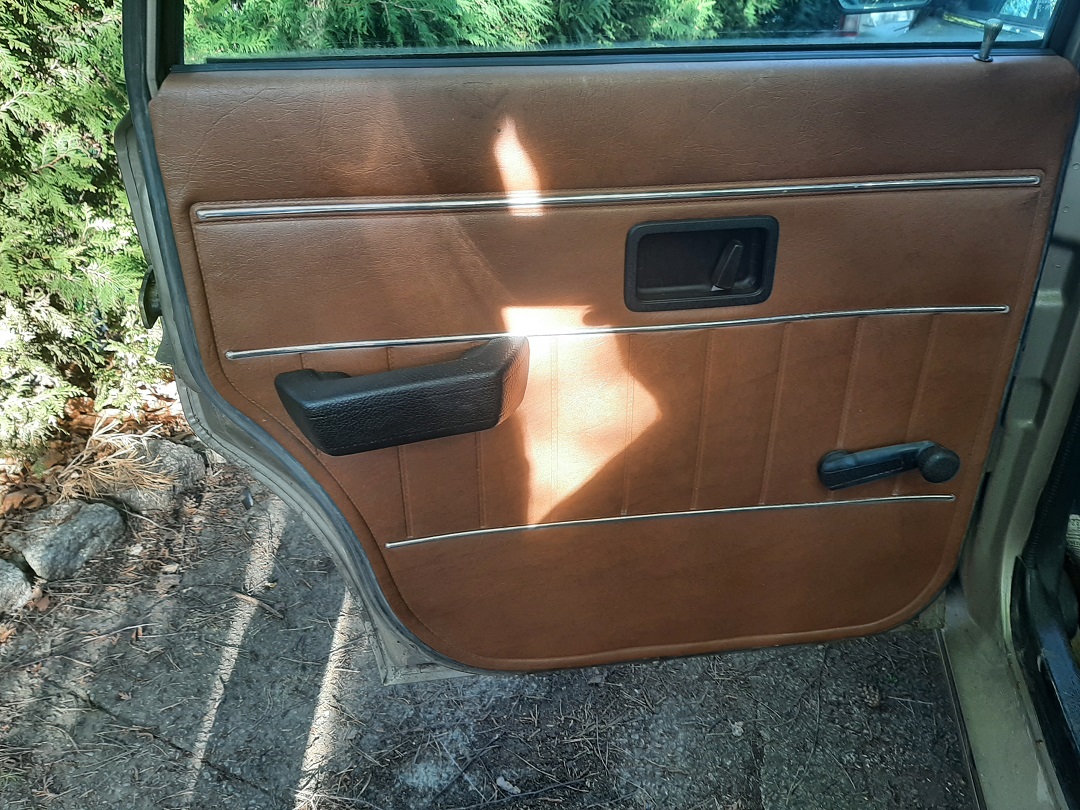

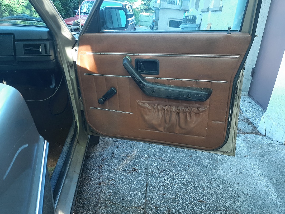

Nie było wnętrza to i jest wnętrze :D
Po wybuchu bomby - ale jest! 8-)
Boczek kierowcy równie ładny co u pasażera, potrzebowałem go zdemontować na jakiś czas :)

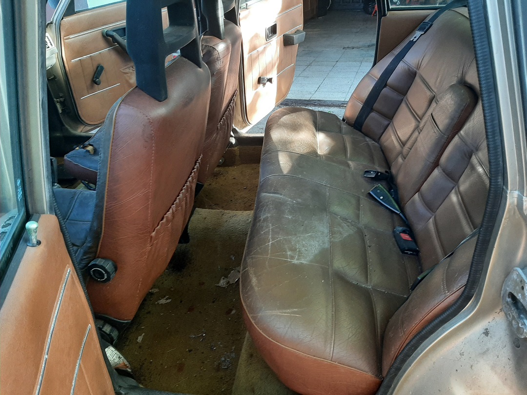

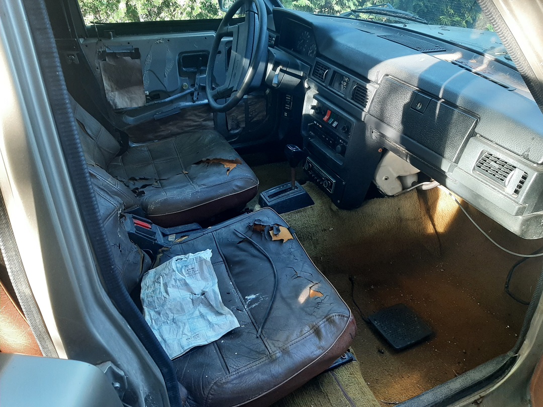

Fotele przód są w takim stanie że dotknięcie skóry powoduje suchy trzask przypominający łamanie pysznych Lay's-ów :lol: Robaczych trupów co niemiara, lekko swąd unosi się cały czas - trzeba będzie wybebeszyć w którymś momencie.

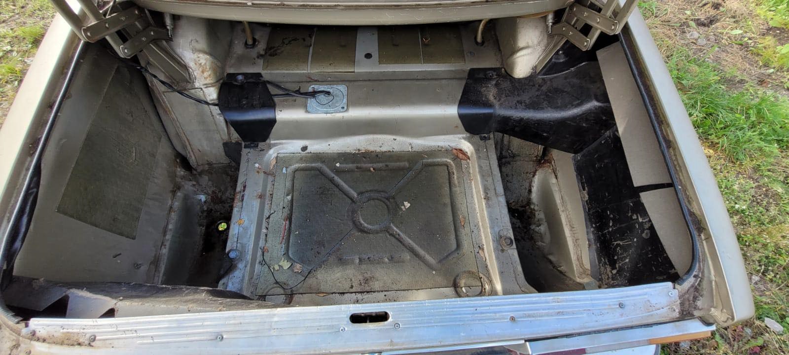

W bagażniku natomiast brak zapasu, narzędzi oraz wykładziny.
Podsumowując - mamy tutaj typowe Volvo 264GL z konfiguracji '76 minus szyby w prądzie oraz klima... Czemu? Nie mam pojęcia :V

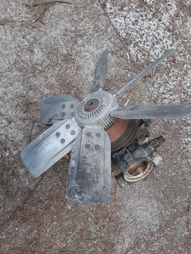

Zabrałem się za demontaż elementów silnika by dostać się do koła pasowego... W 264 z PRV śruba mocująca wiskozę po odkręceniu zapiera się o chłodnicę... Także rozmontować trzeba chłodnicę (odpiąć węże, mocowania, wejścia od skrzyni na ATF, naście przewodów wodnych, 3 śruby mocujące pompę i wyciągnąć ją z wiatrakiem ;)
Genialne :)
Sama pompa jak i kolanko termostatu są w mocno średnim stanie jednakże wejścia do głowic nie posiadają oznak tak głębokiego zniszczenia - widać tylko typowy rudawy osad - tożsamo rury wodne idące górą w kierunku nagrzewnicy ;)
Nasadka 36mm i lecę z próbami ruszenia motoru - jeszcze nie wiem kiedy ;)

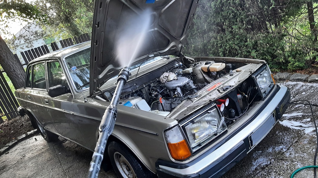

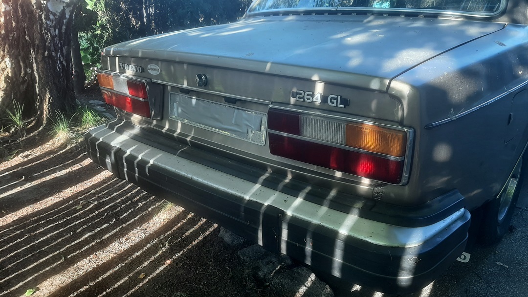

Mając pewność iż silnik w jakiś sposób się kręci postanowiłem trochę odszlamić wóz. Kercher, gąbka i płyn pozwoliły zedrzeć wstępną warstwę brudu i mchu na niektórych elementach. Oczywiście wóz wymaga gruntownego szorowania ale chociaż widać w ktorych miejscach jest zdrowy a gdzie są purchelki rdzy. Lakier powinien ładnie się spolerować - pomijając punkty wżerów od wody oraz sparzonego lakieru :D
Po wstępnym myciu już prezentuje się lepiej! :mrgreen:

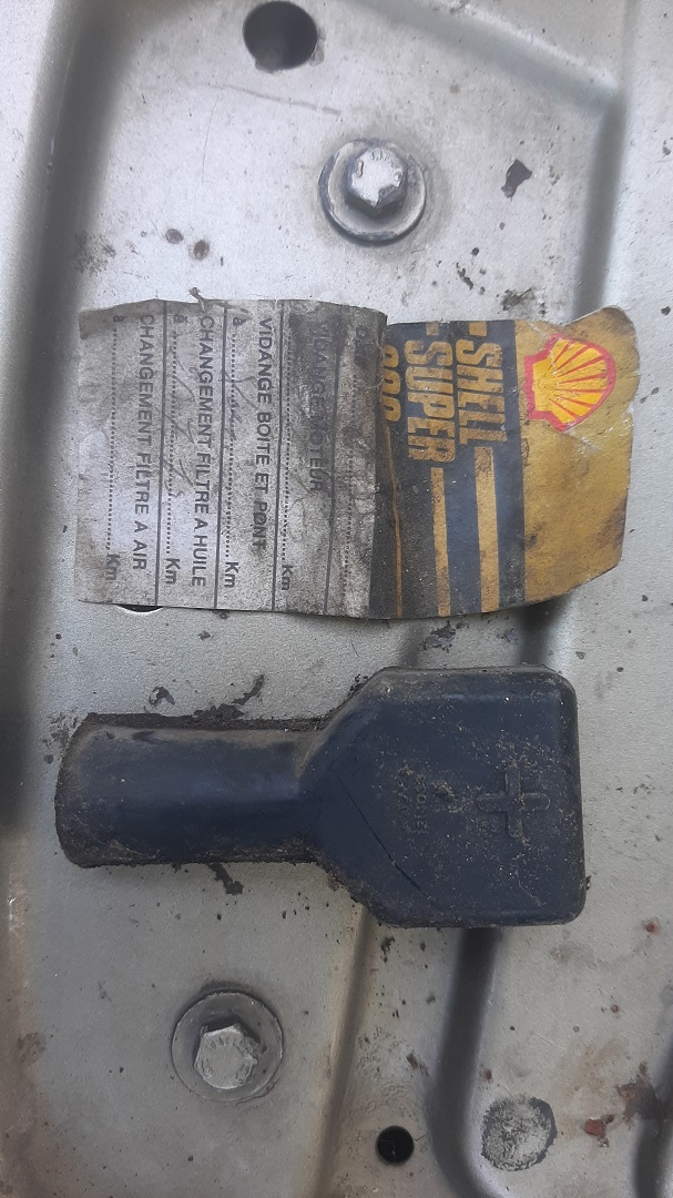

Mając w perspektywie generalną rozbiórkę wnętrza na start wyleciały truchła foteli z przodu. Czyszcząc wstępnie wnętrze natrafiłem na następujące znaki czasów minionych:
- moneta 1.2 franc z 1973 roku w niemal idealnym stanie
- za tacką akumulatora odkryłem oryginalną zaślepkę plusa (OEM Volvo) oraz karteczkę ze zmiany oleju na Shell Super 200 (z mojego reserchu 20W50 co zgadzało by się z wlepką na masce) z przebiegiem 207150km... Wóz aktualnie ma na liczniku 210030km - jeszcze się na nim pośmiga :D Dla ciekawawskich polecam obejrzeć sobie zdjęcia baniaczka po takim oleju w wujku Google ;)

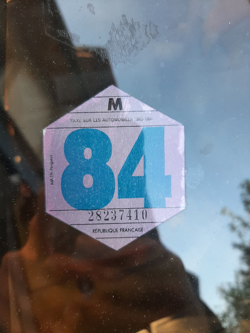

- naklejka legalizacyjna czy tez opłata drogowa (?) o której wspomniałem wcześniej. Ma ona daty 1983-1984 ;)

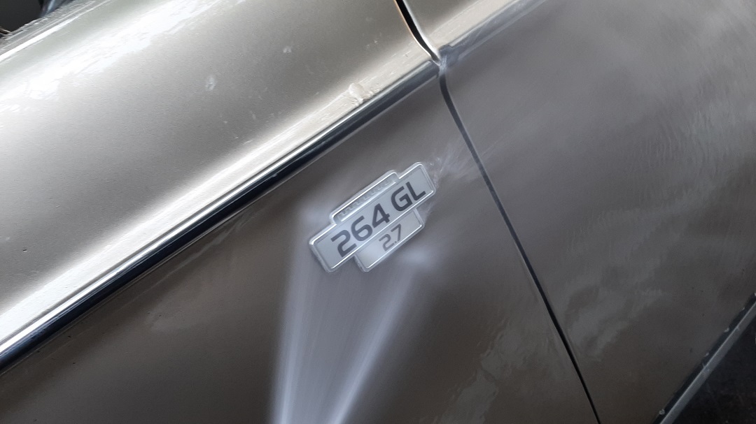

W końcu odwróciłem także znaczki bagażnika na swoje miejsce - strasznie mnie to irytowało od samego początku

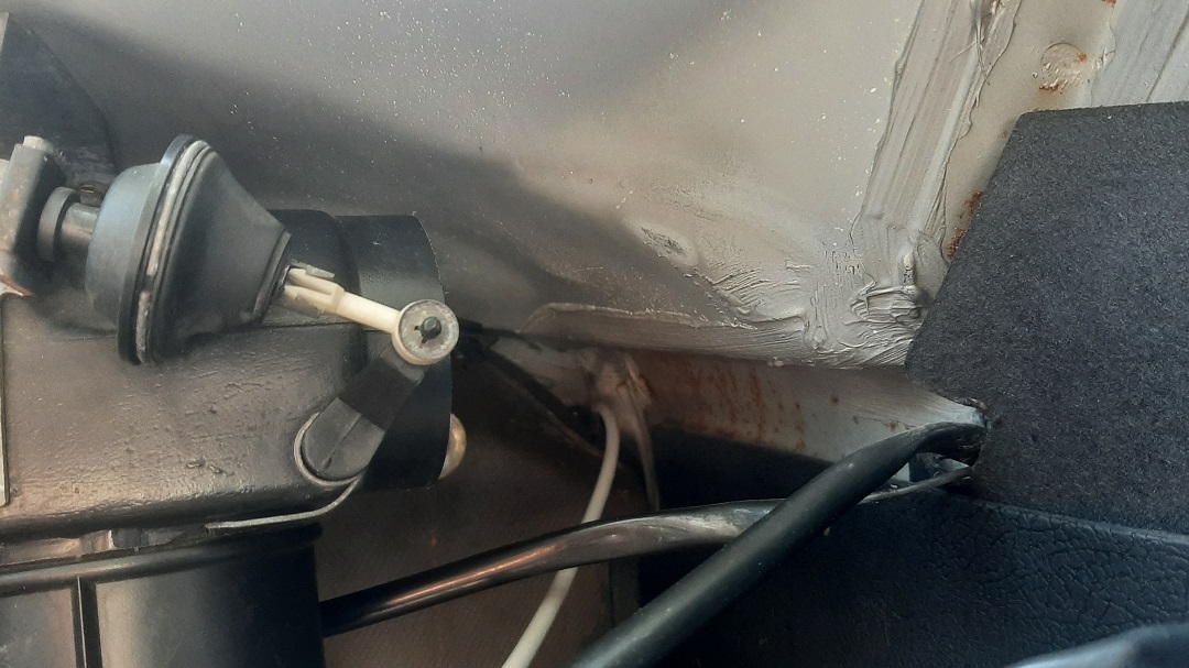

Pamiętając o "gnijących" podszybiach przedlifta przyglądałem się z zaciekawieniem temu co prezentuje ten wóz. Chyba jest znośnie...
