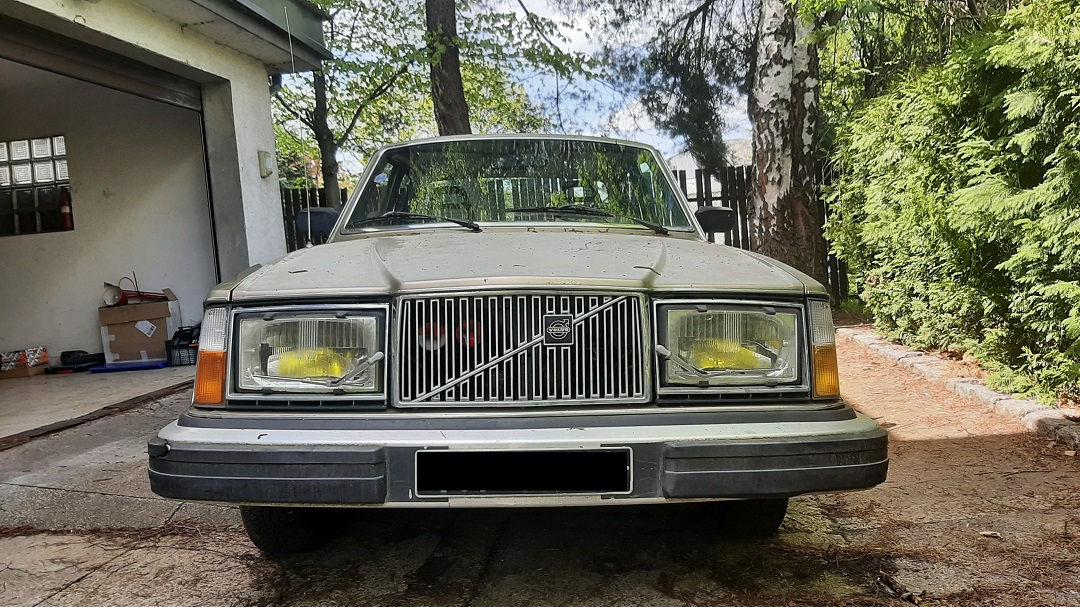

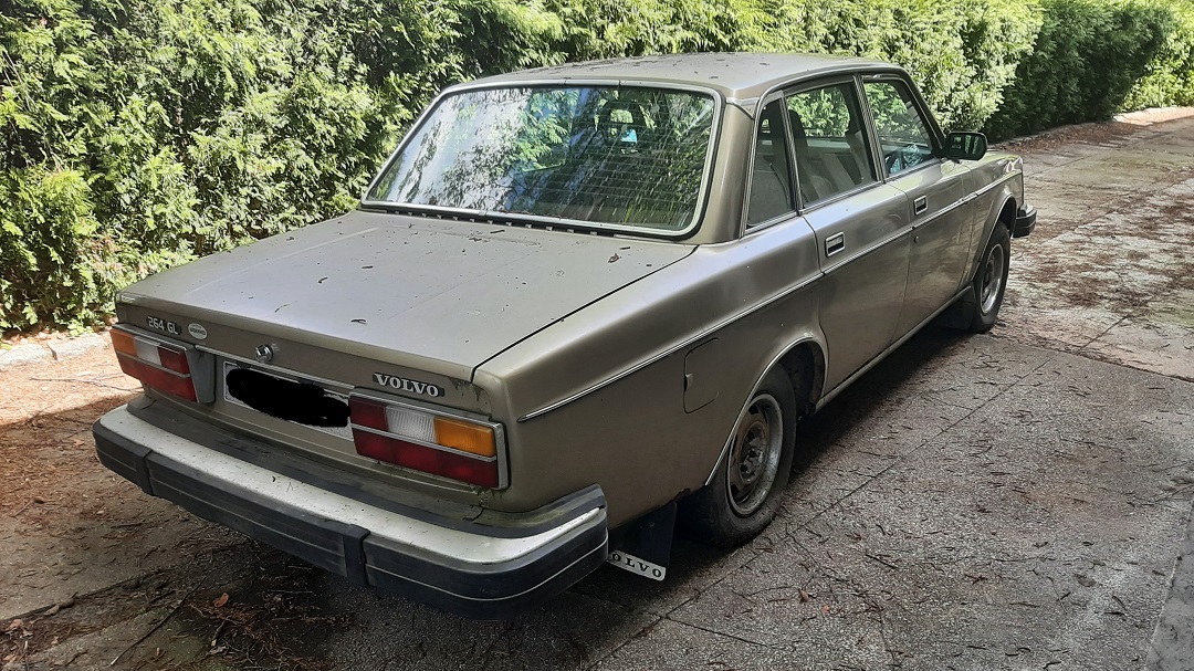

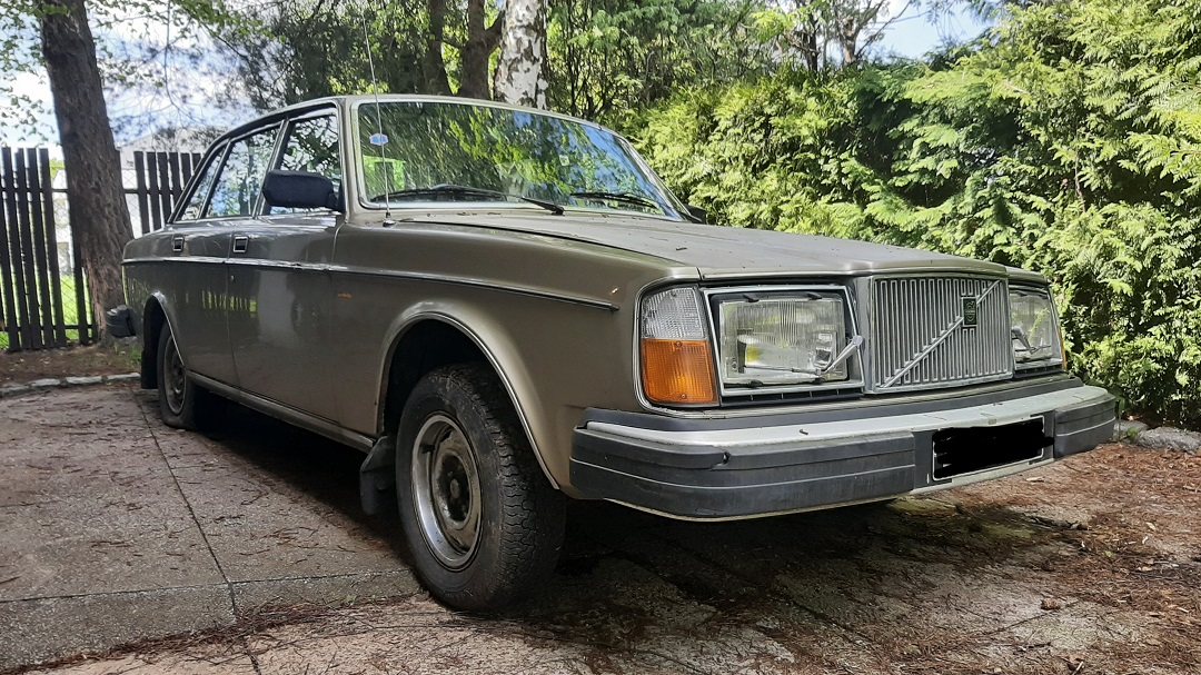

Prezentuje wam nowy nabytek: Volvo 264GL z 1977 roku w konfiguracji V6 PRV B27E oraz automatem BW55. Konfiguracja wyposażeniowa typowa dla GL z rocznika '77 - minus szyby elektryczne za to na plus elektryczne lusterka :D
Samochód kupiony bez oględzin własnych, przywieziony pod moją nieobecność - tydzień czekania by go zobaczyć i pomacać :D

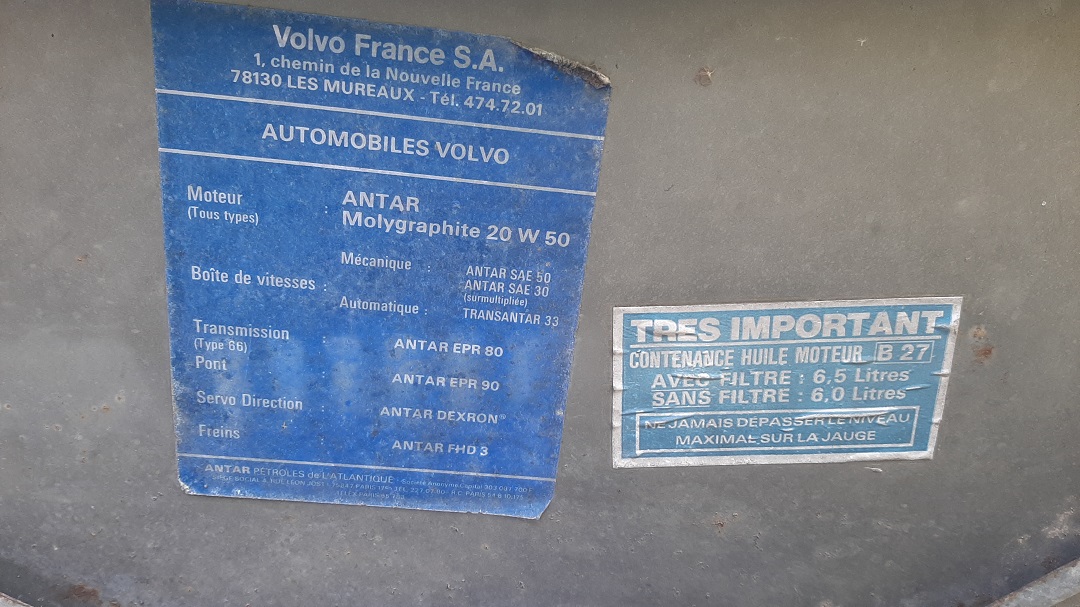

W trasie zgubił znaczek z jednego błotnika :? Ale wóz dosyć kompletny - brak airboxa (okrągłego), osłon plastikowych przy nogach (boki nagrzewnicy), osłona bezpieczników.
Jak bardzo to wrost? Naklejka na szybie (chyba przeglądowa/legalizacyjna) - rocznik 84, opony Firestone S-211 z oznacznikiem 114 (11 miesiąc 1984), czarne francuskie blachy z lat 70' :D
Przy pierwszej okazji zabrałem się za wstępne oględziny. Każdy element nadwozia nosi ślady wrastania - prawdopodobnie na betonie, woda kapała w konkretne miejsca - z góry. Spód ocenił bym na mocne 9/10 (nigdy nie robione), prawy próg na końcu ma dziurę wielkości 2 palców... ( ͡° ͜ʖ ͡°)
Ogólnie nic co nie pozwoliło by na powrót na drogi bez ingerencji blacharskiej. Podłużnice z tyłu, nadkola jak dzwon - błoto chyba zakonserwowało te elementy gdyż bardzo się nie starając zostawiłem po górce ziemi i piachu pod samochodem.

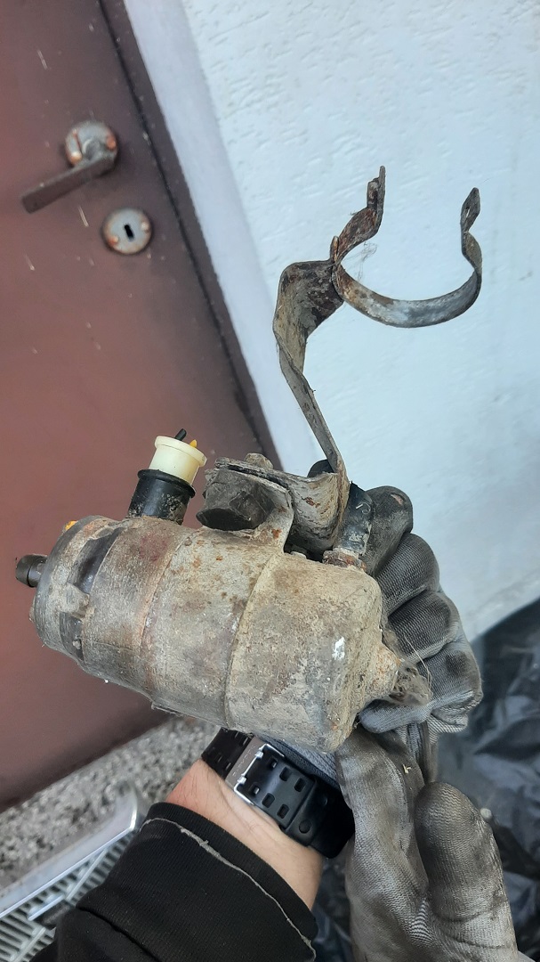

Pod maską znalazłem też kilka blaszek i to co na niej powinno być zamontowane... "akumulator" paliwa który wraz z pompą wisi przy baku w tym roczniku... To co tam ktoś stworzył będzie wymagało głębszej inspekcji - więcej grzebania i innych niż fabryczne części nie stwierdzono :D

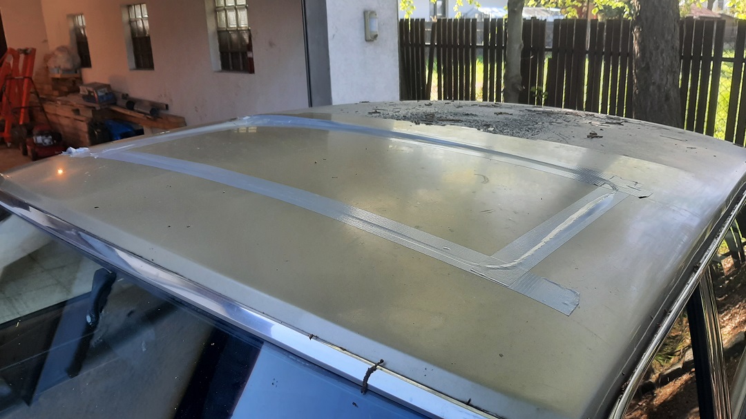

Zabezpieczony został także szyberdach - mechanizm nie reaguje zbytnio - zresztą nie chciałem pogarszać sytuacji.
Kilka fajnych detali :)

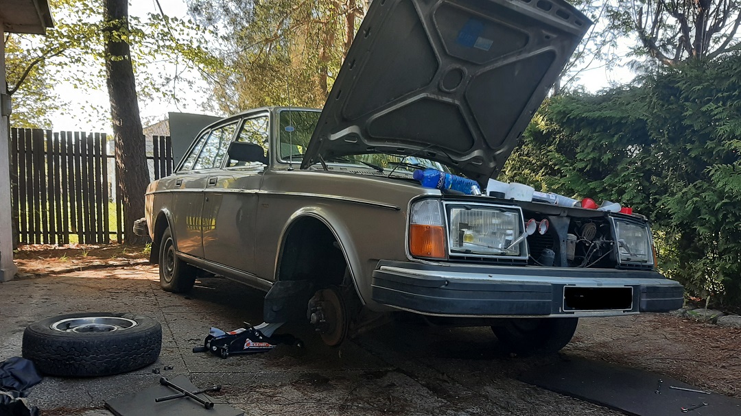

Wóz oczywiście miał betonowe buty, zdjąłem każde koło i rozruszałem na tyle by można było go przepychać przód i tył na "N". Oczywiście świeżutkie oponki wymagały dopompowania - ciekawe czy wytrzymają chociaż tydzień :twisted:

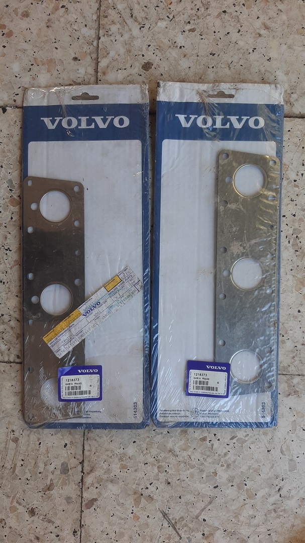

Kończąc dzień pierwszy postanowiłem wywalić wielki pozaginany karton z bagażnika - po jakiś perfumach. Zginam dziada i nagle coś się wysuwa! Gratisy i to NOS! 8-)
Na co mi ten szmelc? :lol:
PS: Wnętrze to inny level wrastania, kiedyś pokaże wam skórę po wybuchu i ususzeniu na papier, masa usmażonych robaczków i ogólne zapuszczenie :mrgreen:
