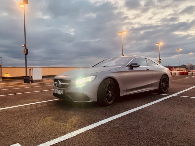

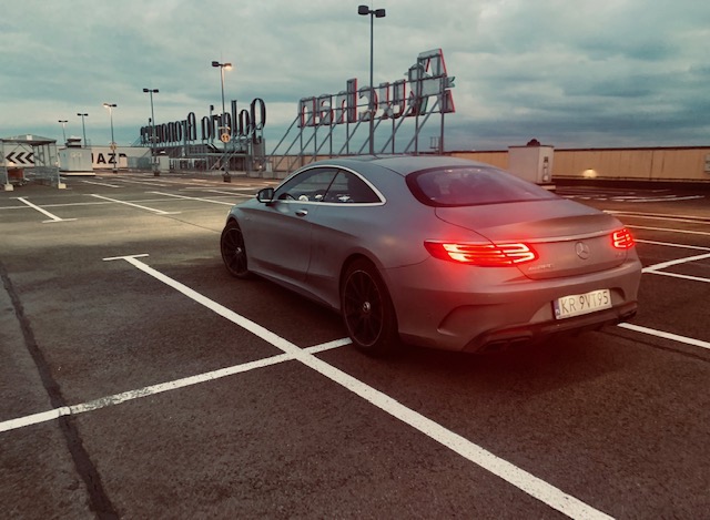

Fota tego 5x więcej mocy albo blokuję temat :)
Z góry dzięki :mrgreen:
Re: B230F - najsensowniejsza opcja lekkiego podniesienia mocy
S63
No to pozamiatane. Może opcja 4 lub 5?
4. mały swap na M113
5. jeszcze mniejszy swap na R6 od MB
