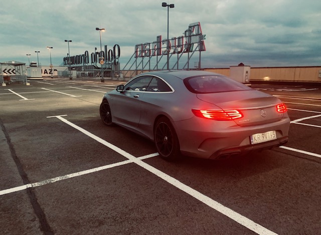

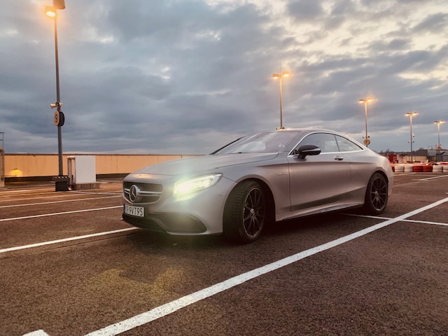

Fota tego 5x więcej mocy albo blokuję temat :)
Z góry dzięki :mrgreen:

S63

No to pozamiatane. Może opcja 4 lub 5?
4. mały swap na M113
5. jeszcze mniejszy swap na R6 od MB
