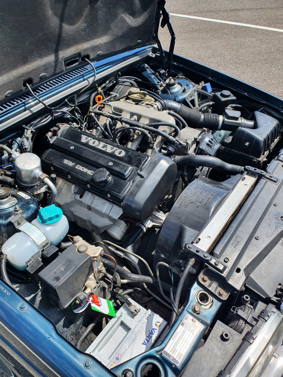

Silnik i napęd
W mojej 940 fabrycznie znajduje się silnik B234F, 16-zaworowy, lubiany i nie lubiany, ale jednak stosunkowo rzadki:
Od zakupu miał problemy z nierówną pracą, co udało się na szczęście wyeliminować.

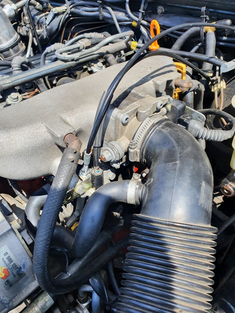

Poza podstawowymi problemami ze szczelnością dolotu, wymianą całego zapłonu poza aparatem oraz stwardniałych gumowych węży, sprawcą głównych pobąkiwań motoru był czujnik spalania stukowego- może był dokręcony za mocno, może delikatnie skorodowała powierzchnia styku - nie wiadomo - ale ponieważ nie kosztuje dużo wpakowałem nowy oryginał i autko w końcu tylko szumi ;) Z ciekawostek odnośnie nieszczelności na podciśnieniach- duży skok dała wymiana oringu uszczelniającego oś przepustnicy.

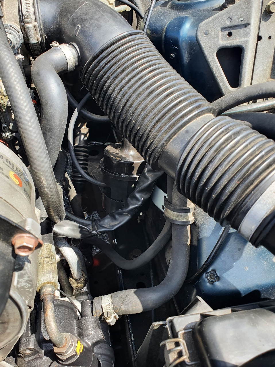

Z modyfikacji niefabrycznych został dołożony uniwersalny tempomat podciśnieniowy, wrzucam fotki gruszki sterującej i podpięcia do przepustnicy:

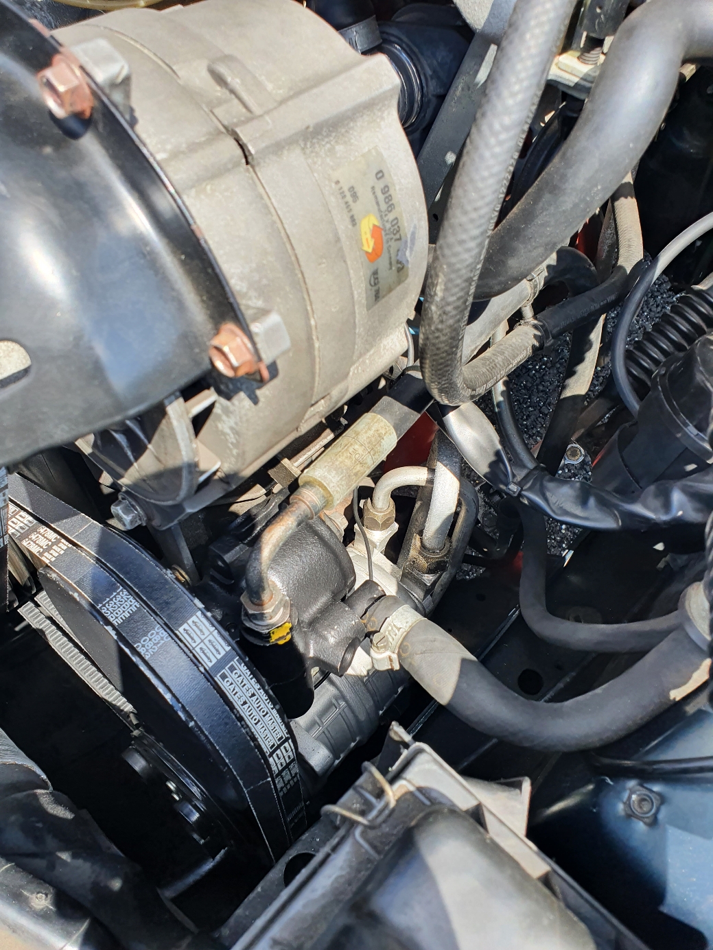

Z rzeczy fabrycznych została zregenerowana pompa wspomagania, klimatyzacja przerobiona na R134a z nowym, błyszczącym kompresorkiem:
A z obsługowych rzeczy standardowo- nowy rozrząd + balans, paski osprzętu, nowa pompa wody (stara miała niewielki luz osiowy i jęczała) i wszystkie płyny ustrojowe i płukanka wtryskiwaczy chemią.
Poza tym zmieniłem zbiorniczek płynu chłodniczego na nowy, bo stary nie dawał się już wypłukać ze szlamu.
Jeśli chodzi o paski osprzętu - Gates jest lepszy od Conti - ten drugi nie dawał się napiąć do stanu bez piszczenia przy włączonej klimie, Gates ma drobniejsze zęby i lepiej współgra z kółkami, przynajmniej w B234F.

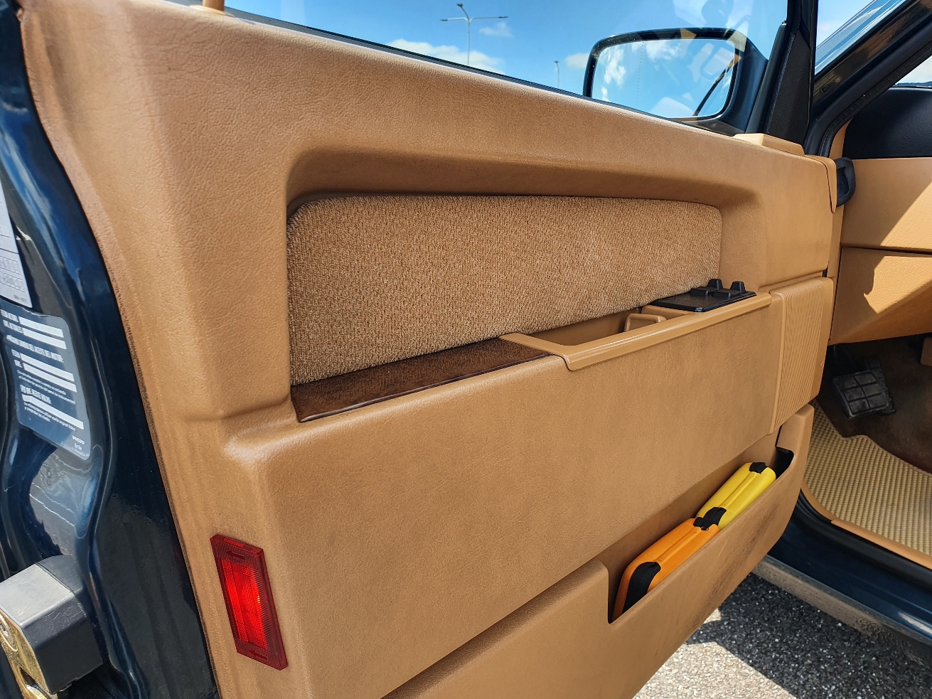

Wnętrze

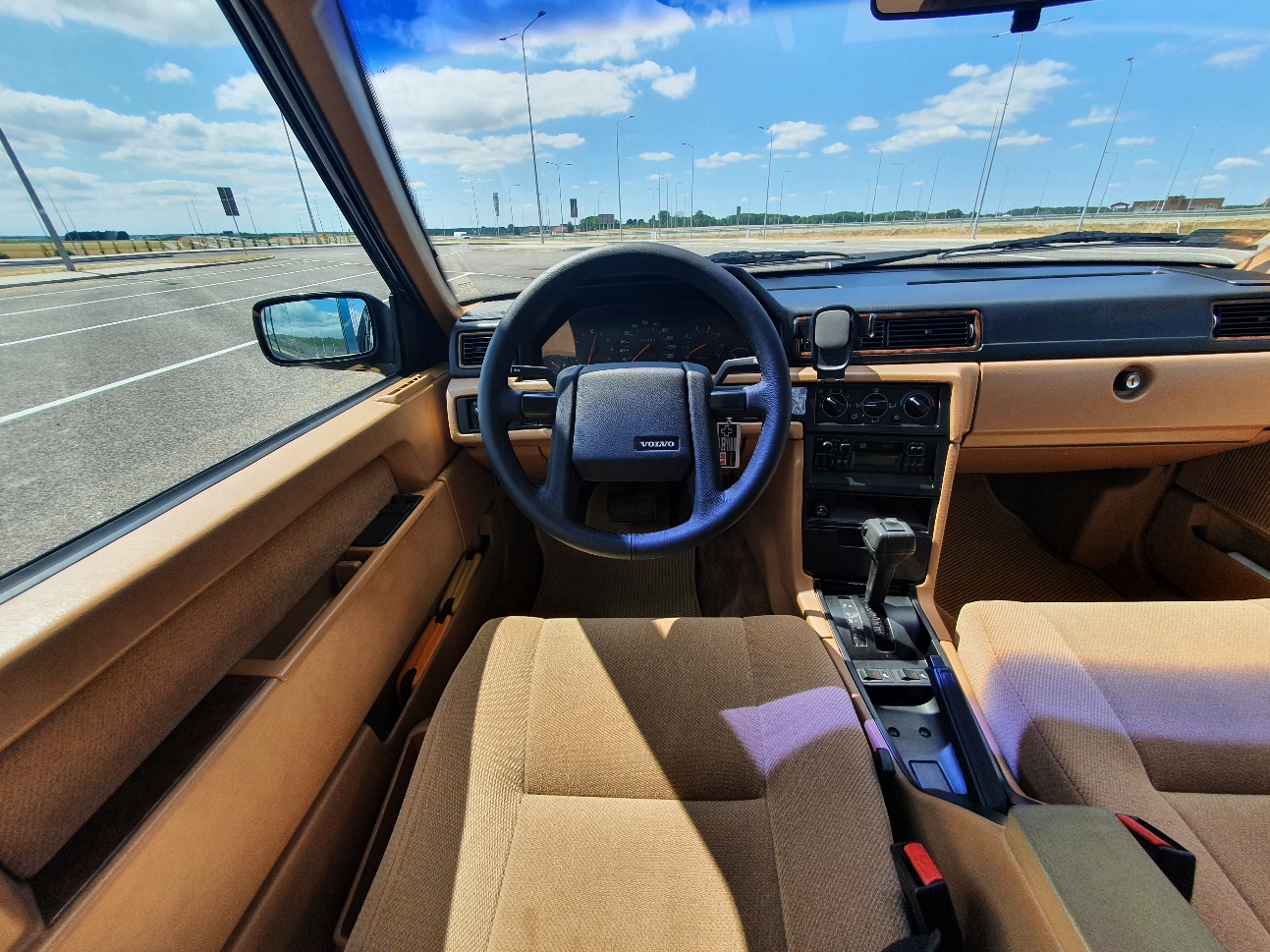

W środku od samego początku miałem najwięcej detali do zrobienia. Prawy boczek pasażera był podrapany, brakowało fabrycznego radia, nie działało podświetlenie i ogólnie wszystko trzeszczało i gruchało. Podsufitka wisiała, fotele i podłoga były do gruntownego prania. Nawet chcąc zlikwidować mała plamkę na półce pod radiem zlikwidowałem cała wykładzinkę, na szczęście znajomy tapicer wkleił mi ścinkę z jakiejś większej roboty za dobre piwerko ;)
Kierownica była odklejona, poszła więc do obszycia i dostała nowy emblemat:
wnętrze
wnętrze
wnętrze
wnętrze

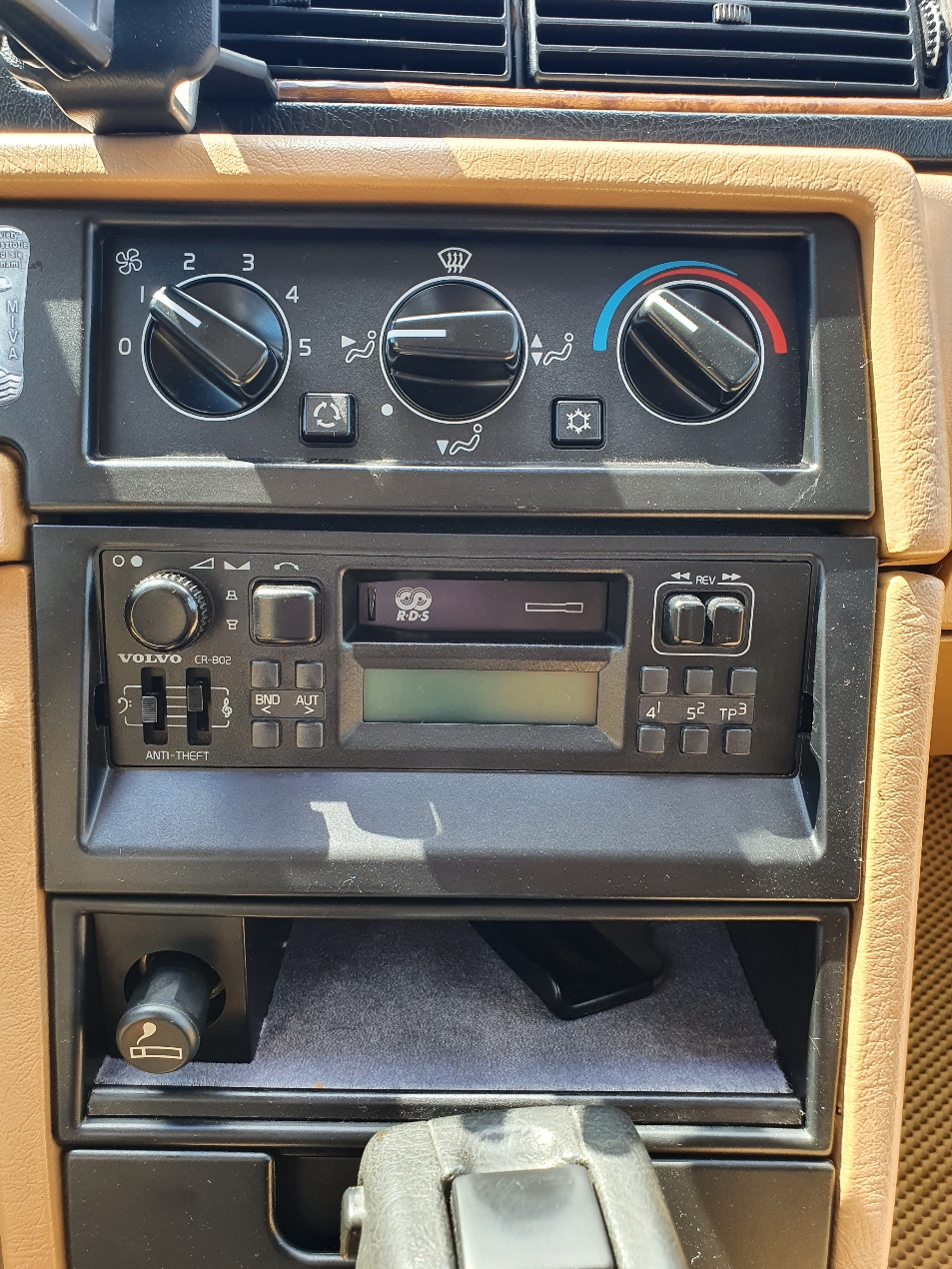

A tak wygląda konsola środka z nową wykładzinką i fabryczny radiem ( transmister schowałem żeby nie drażnić purystów ;) ) :
kosnola środkowa
kosnola środkowa
Ogólnie z radiem miałem dużo zabawy, dopiero z klilku złomowych sztuk udało się złożyć cicho grającego kaseciaka, a i tak musiałem wlutować nowe diody podświetlenia.

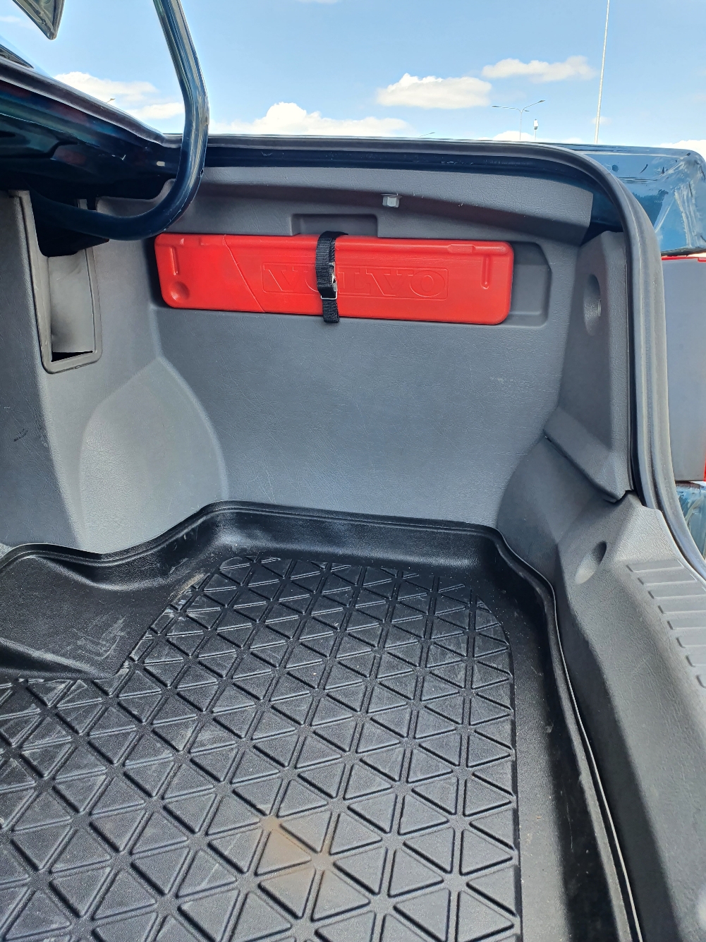

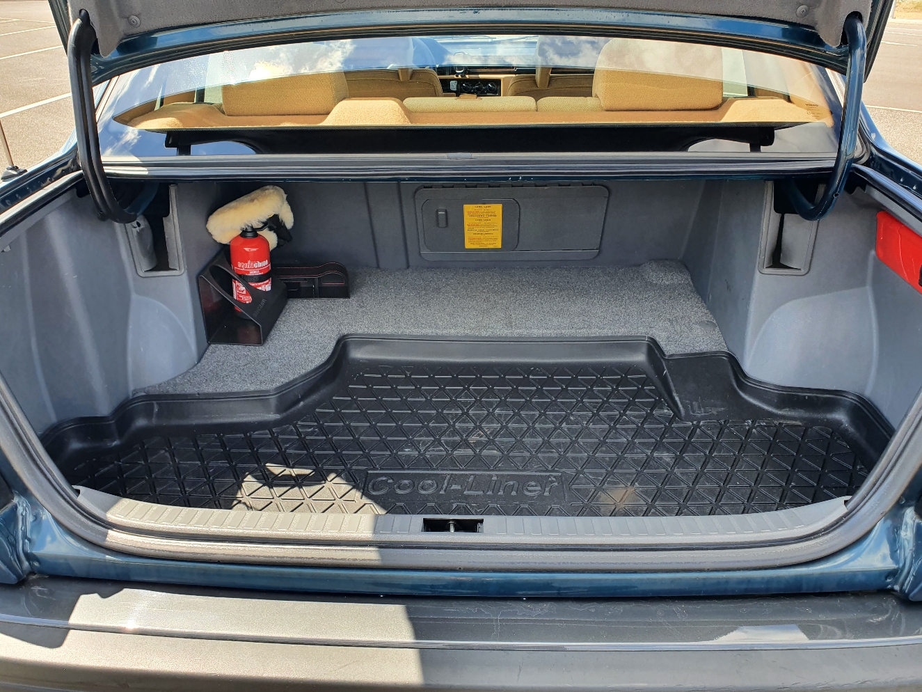

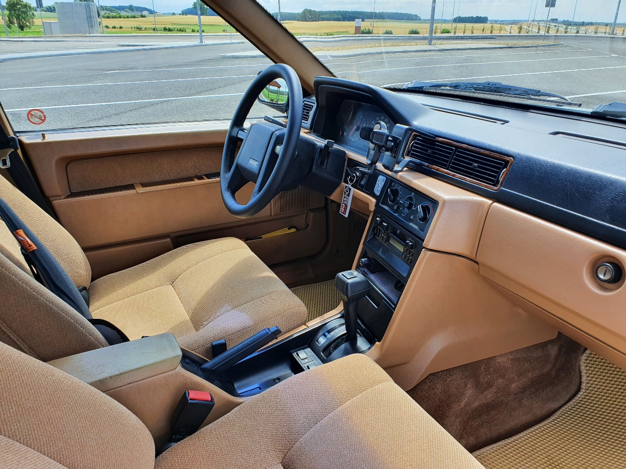

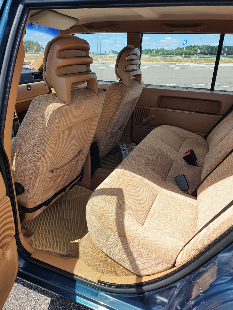

W bagażniku dorzuciłem jedynie gumową matę i uzupełniłem fabryczne wyposażenie:
Teraz po praniu i czyszczeniu środek prezentuje się nie najgorzej, dorzuciłem jeszcze jasne dywaniki EVA, bo kremowe oryginały są prawie nieosiągalne:
Z drobnych dodatków w środku zamontowałem uchwyt na telefon, cupholdery montowane między fotele a konsole środkową i sterowanie tempomatem na panelu przycisków świateł no i - z czego jestem bardzo dumny :D - podmalowałem kreskę na przełączniku świateł korektorem. Podszyłem też gumą z gaci kangurze torby na przednich fotelach ;)
Z rzeczy do zrobienia- dorwałem oryginalny szary podłokietnik z cupholderami, teraz myślę jak go pomalować na beż i go nie zniszczyć.

Możesz się pochwalić gdzie i jaki czujnik spalania stukowego kupiłeś? Muszę to samo wymienić w moim B234F
Mitek91
Posty: 178
Re: 940 GLT 16V
Post autor: Mitek91 »
erni35 pisze:Możesz się pochwalić gdzie i jaki czujnik spalania stukowego kupiłeś? Muszę to samo wymienić w moim B234F
Intercars, bosch nr części 0 261 231 046
