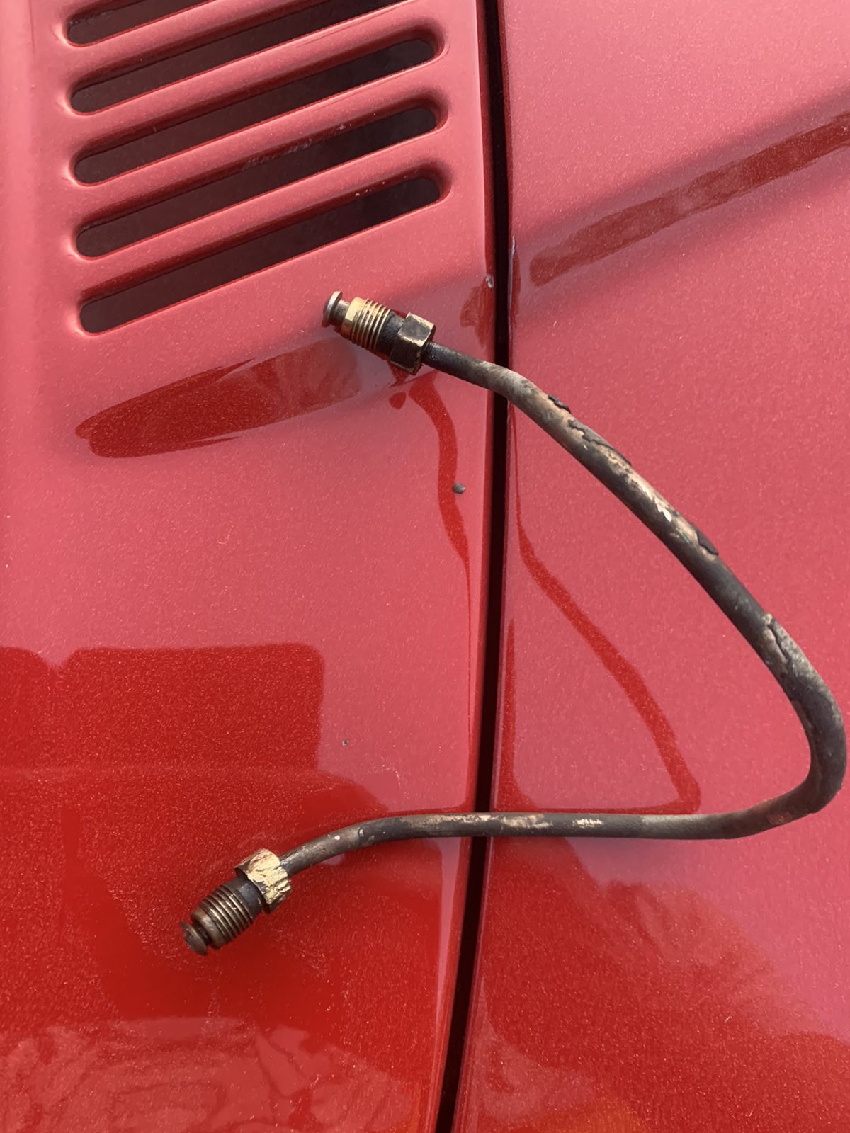

Dziś walczyłem z wyjęciem zwrotnicy, w sumie bez szkód… poza jedną małą. Jeden z przewodów hamulcowych sztywnych.gdzie taki dostanę ?
Posty: 705
BASSRIDE pisze:Dziś walczyłem z wyjęciem zwrotnicy, w sumie bez szkód… poza jedną małą. Jeden z przewodów hamulcowych sztywnych.gdzie taki dostanę ?
gdziekolwiek :) przecież to kawałek miedzi z baryłkami, dogniesz go sobie wokół mcpershona wedle uznania, byleby miał podobną długość :)

Masz rację, zamówiłem 30 cm zakutego przewodu, koszt 7 zł….głupi ja
nie po volvowemu; rozwiązałeś temat za 5zł, zamiast jakimś specjalistycznym elementem.
ja za to odkładam operację typu demontaż zacisku na środę.
oryginalna baryłka to 10? 11? bo taki klucz do odkręcania przewodów hamulcowych akurat mam.
U mnie w 744 są 11.
Ori to 11 plus 14 w przewodzie gumowym.
Poświęciłem jedną ze swoich oczkowych 11-tek żeby zrobić klucz do odkręcanie ale niestety pękł przy 1 próbie
