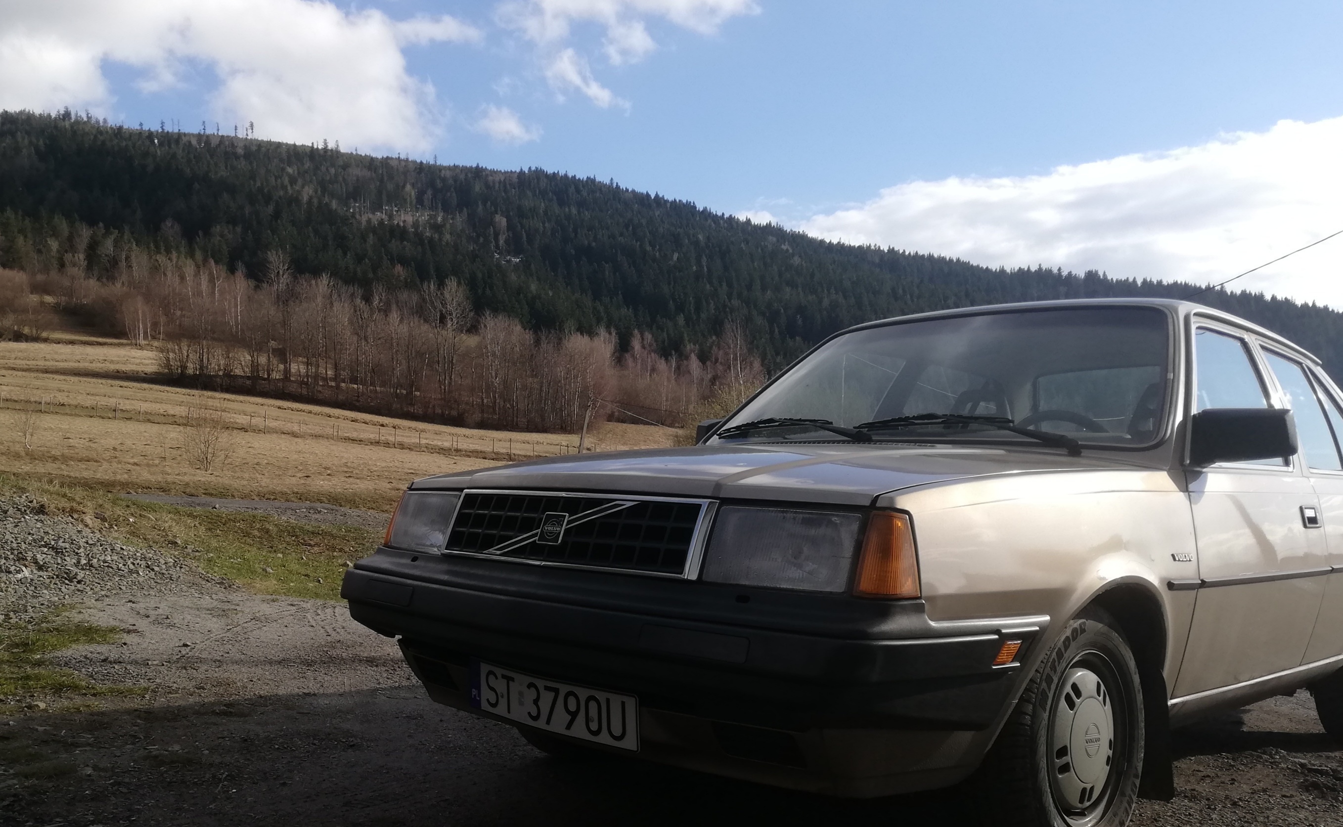

Tutaj wyjazd w góry

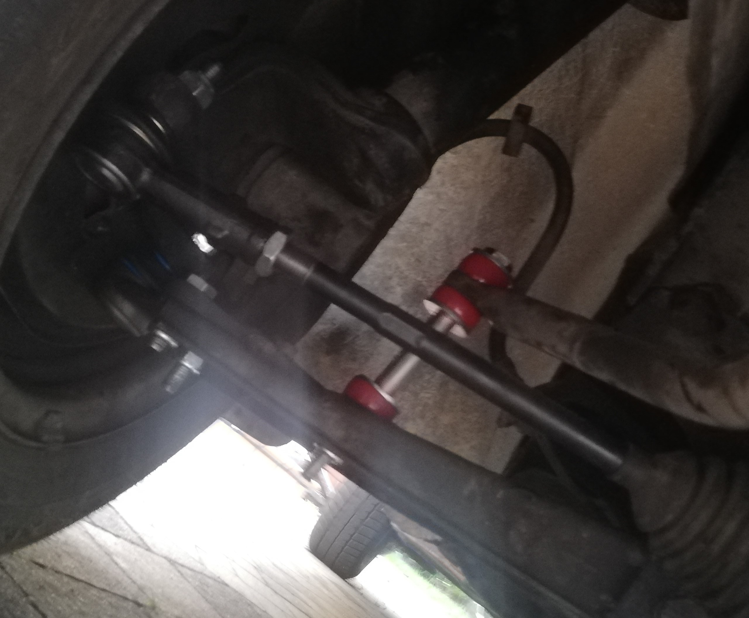

Zabrałem się za wymianę sprężyn, bo moje już były zmolestowane po takim czasie i przy okazji gum w zawieszeniu.
Przed
Po
Ale po kolei.
Volvo na kobyłki i jazda z tematem, jako iż nie mogłem znaleźć mojego rozmiaru sprężyn musiałem zdemontować stare na wzór a następnie zawieść je aby dorobić na wymiar 370mm wysokości, lecz wziąłem grubsze o 1mm czyli 12mm zwój. Podczas demontażu okazało się, że talerzyki są w no tragicznym stanie.
Jest jajo.
Kupiłem używane myk do piachu i prochu i jak średnie :D
Znaczy tego jak nowe!
Stał tak ponad tydzień
Potem z nowymi sprężynami, poli i talerzykami rachu ciachu jako tako i fajrant.
Została jeszcze geometria, bo wleciały też końcówki i drążki.
Jest KOOOOZA(k) ale tak musi być coby w górach nie przycierał więcej! :twisted:
