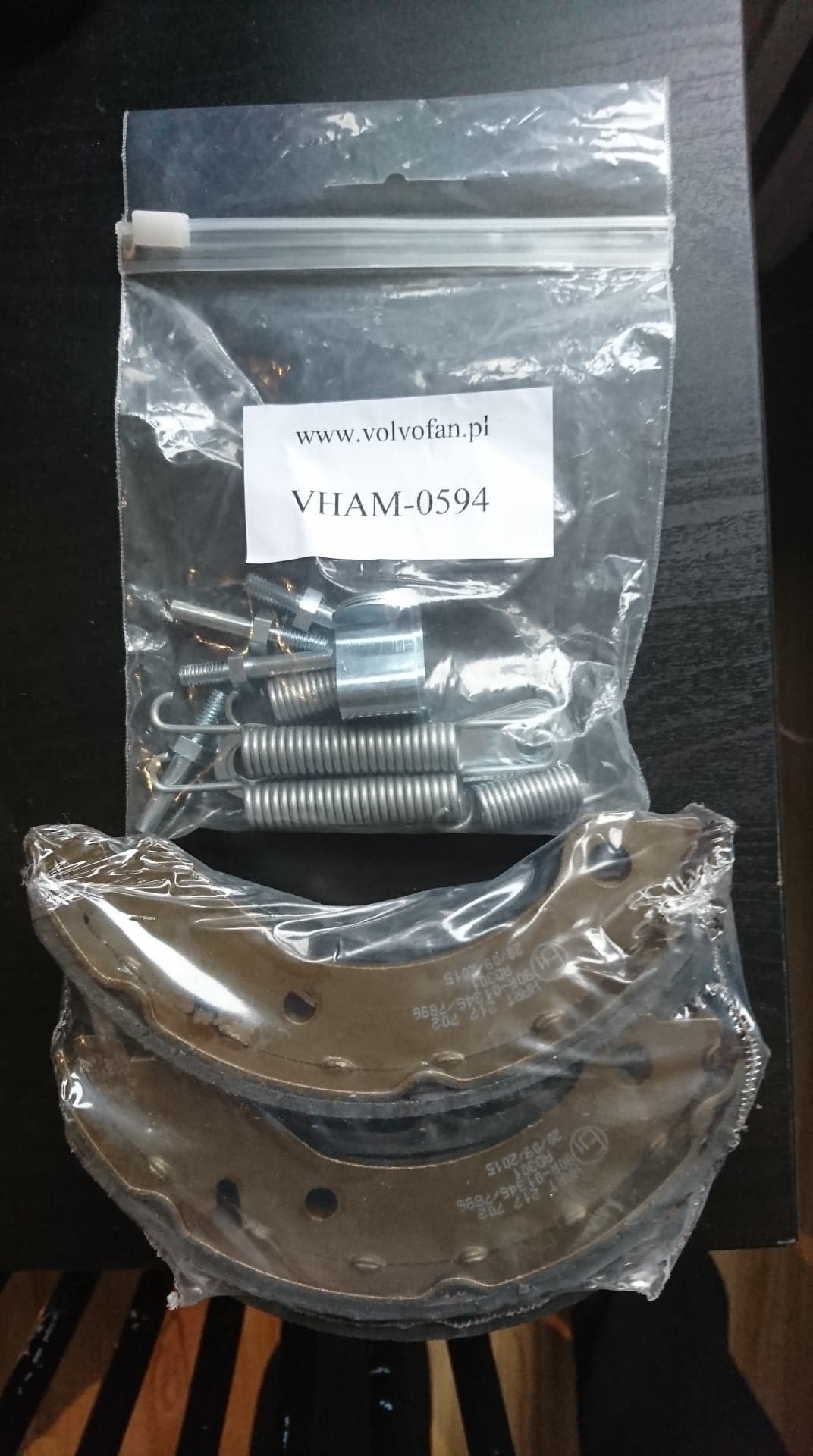

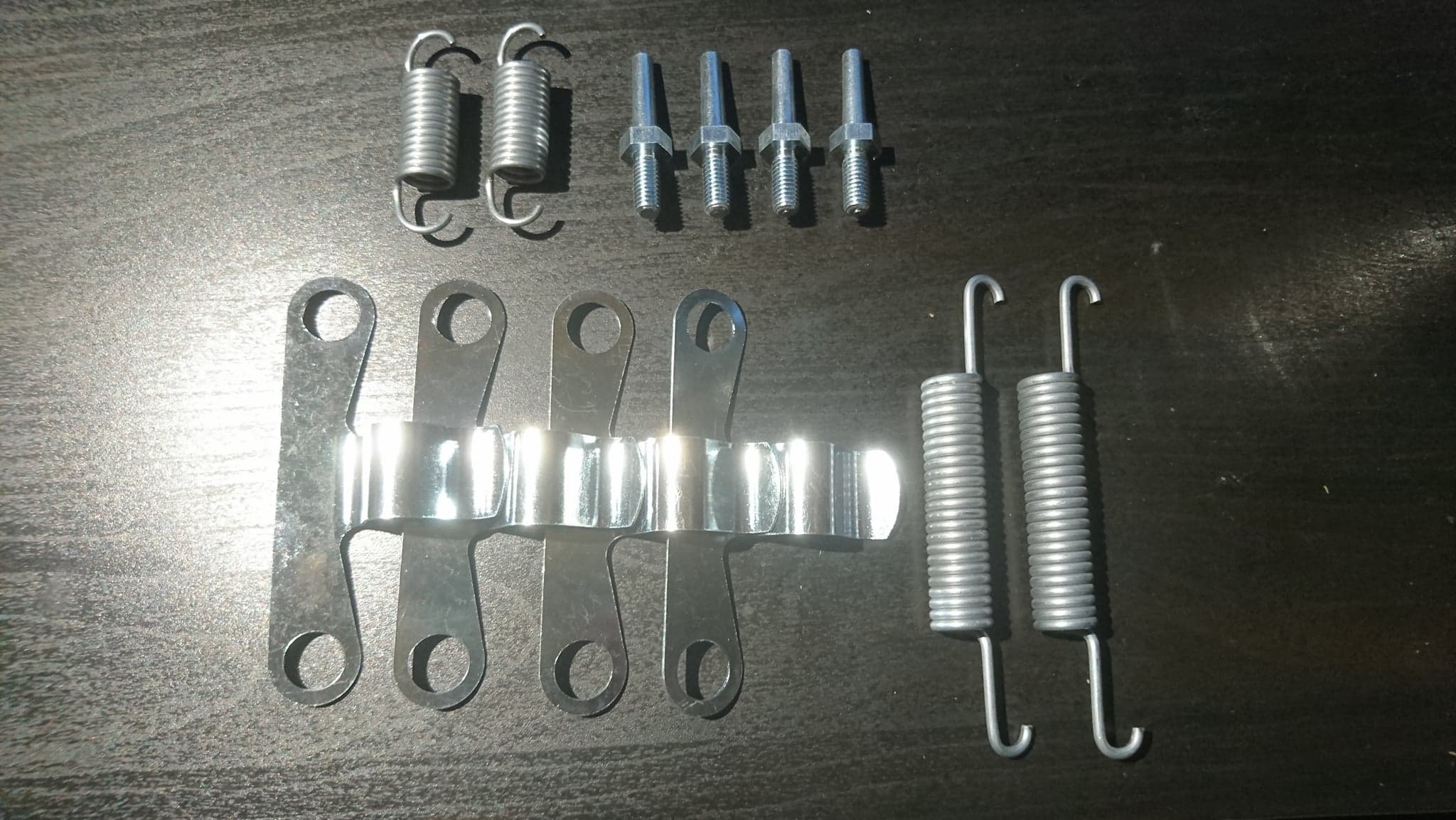

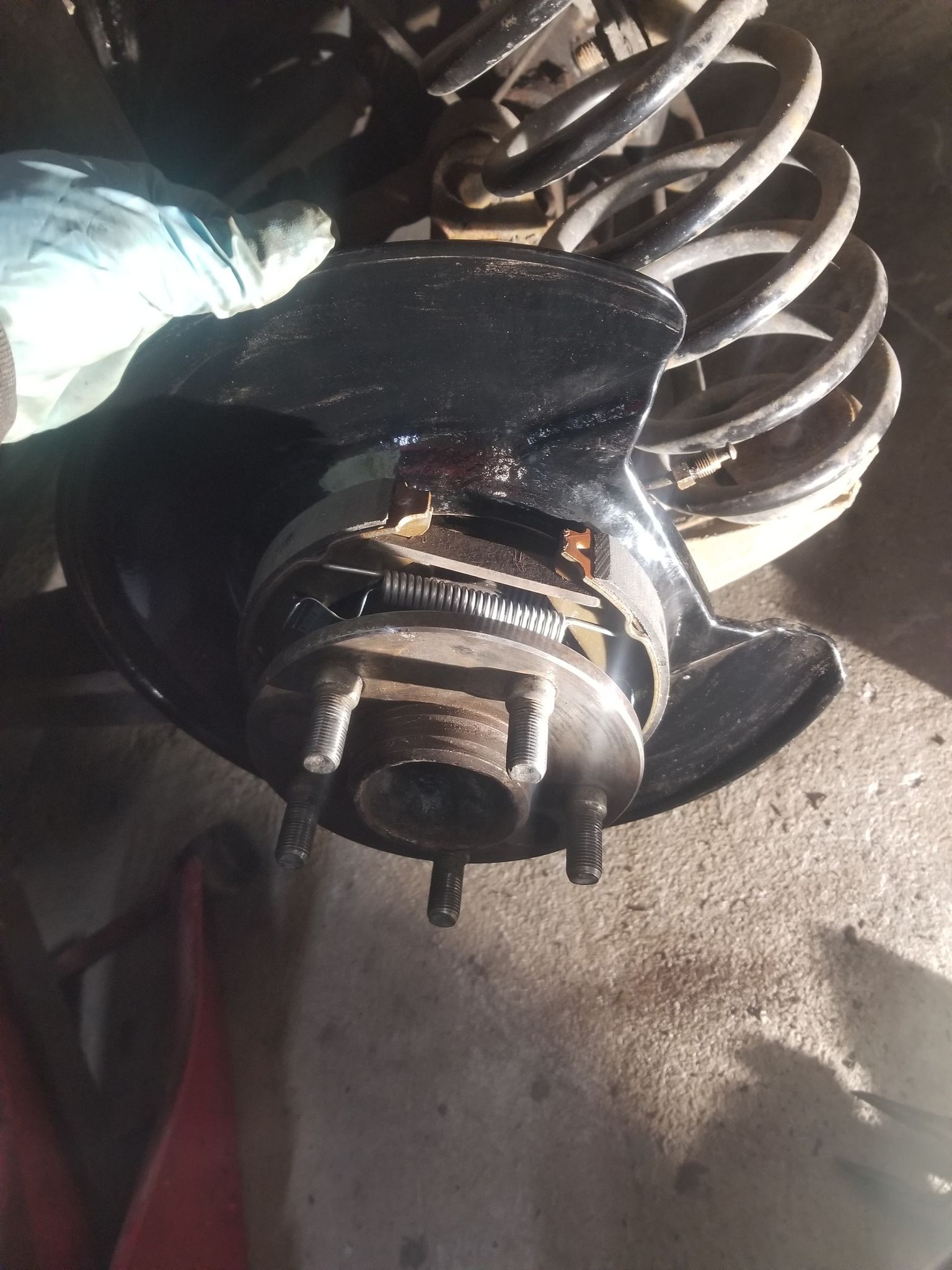

W grudniu z gratów leżących na poddaszu wygrzebałem okładziny ręcznego - dokupiłem do nich nowe sprężyny i blaszki (linki ręcznego były wymieniane pod koniec 2018) :)

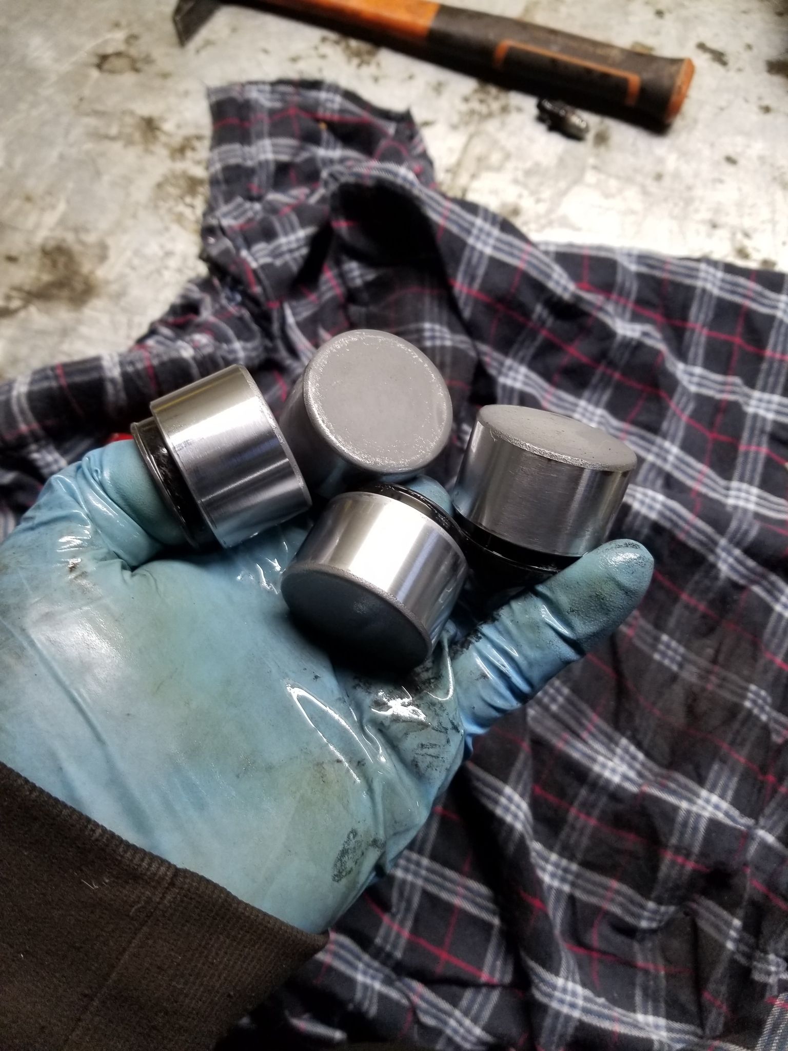

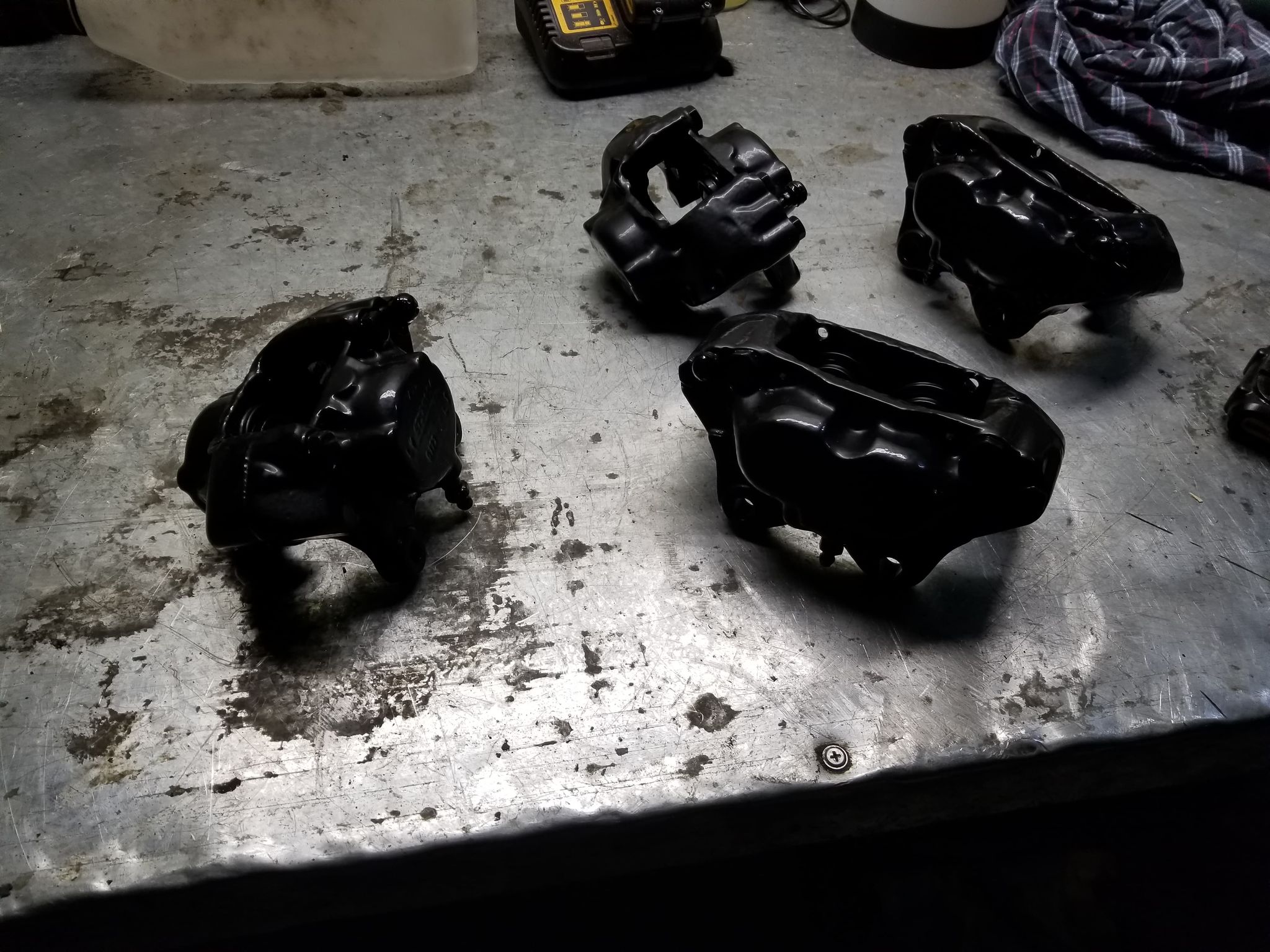

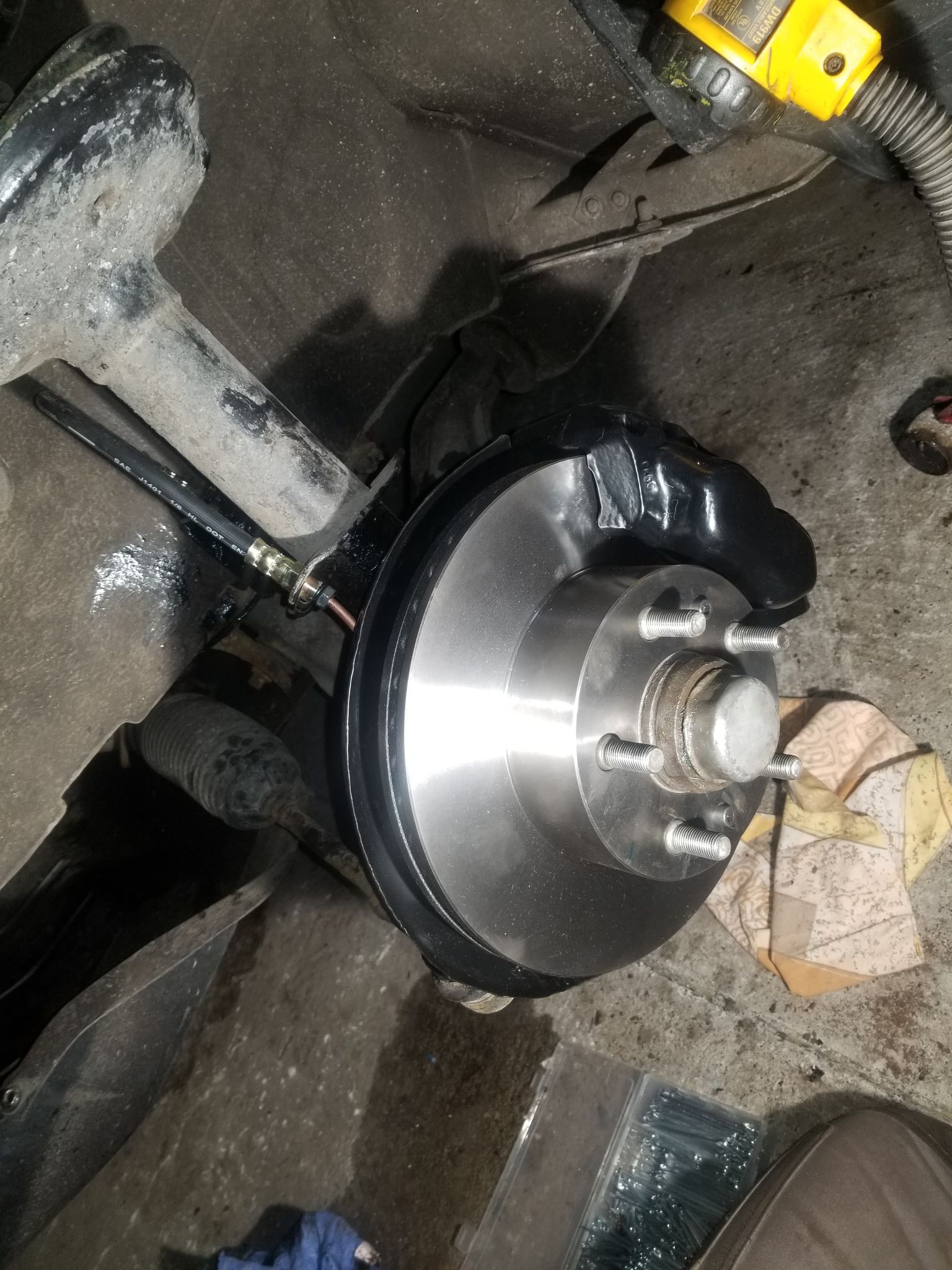

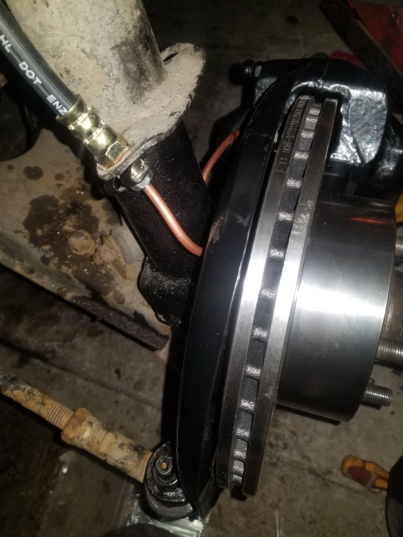

- Z przodu wleciały nowe osłony tarcz (wypiaskowane i malowane proszkowo), odświeżone zaciski, tarcze, klocki, tłoczki zostały wypolerowane a nowe zestawy naprawcze zacisków umieszczone na swoim miejscu. Dodatkowo wymienione zostały fragmenty hamulców - odcinki w "nadkolach" - między zaciskiem a uchwytem na przewód elastyczny oraz przewody elastyczne :D
- Z tyłu umieszczone zostały nowe sprężyny i blaszki ręcznego oraz okładziny.

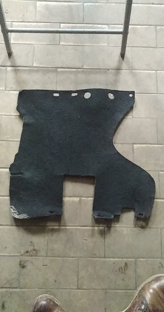

- Z elementów zgubionych podczas zmiany warsztatów podczas remontu blacharsko-lakierniczego zakupione zostały: uszczelka grodzi/maski oraz materiał znajdujący się nad nogami kierowcy :D Niestety dalej nikt nie chce poratować zaślepką listwy drzwiowej :cry:

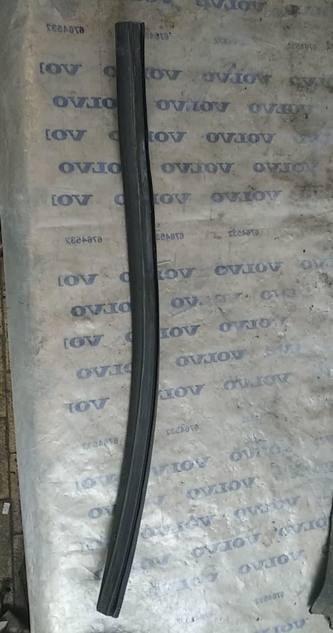

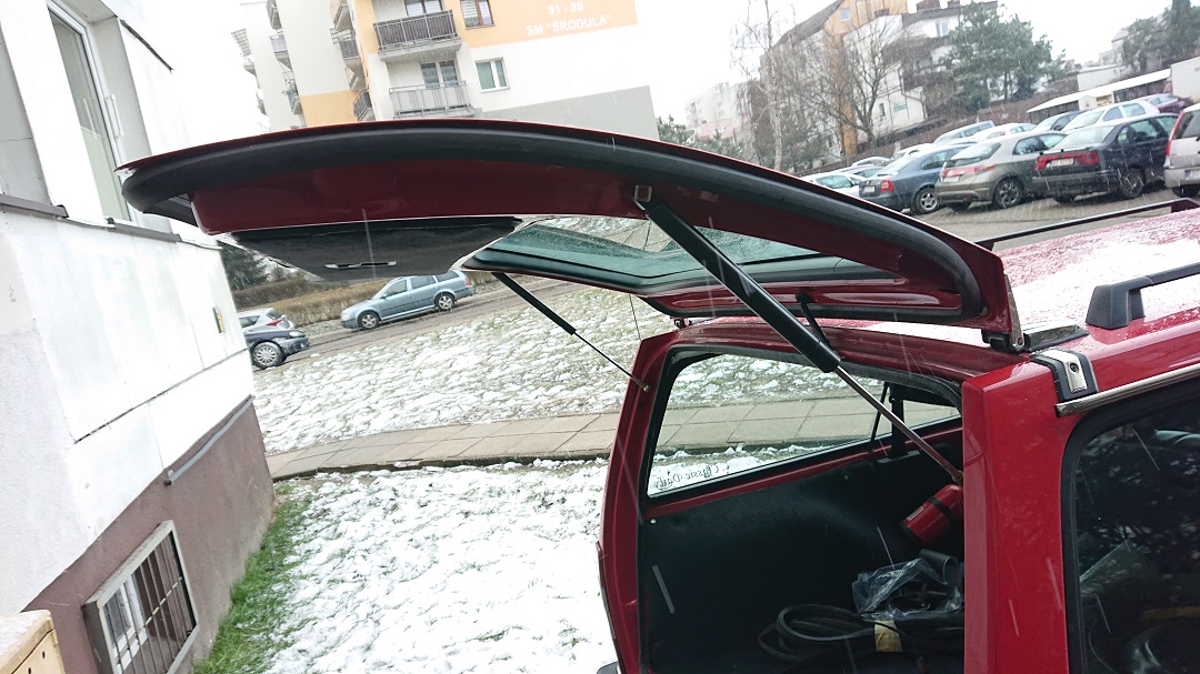

- Nowiutka, oryginalna, wyszukana w katalogach Volvo oraz internetowych (min. Skandix) uszczelka klapy za bagatela 186zł ma inny kształt niż oryginał który miałem na samochodzie... Na razie udało się ją wcisnąć na miejsce jednak wydaje się dłuższa i nie chowa się w szparę, na ten moment sprawdzamy czy przy zamkniętej klapie, umieszczona w prawidłowej pozycji ułoży się na miejsce.

- Pełen remont hamulców przód oraz tył (piaskowanie, malowanie proszkowe, zestawy naprawcze, zestawy montujące, nowe klocki, nowe tarcze oraz nowe fragmenty przewodów hamulcowych)

- Remont hamulca ręcznego - po 2 podejściach okazało się że w moim wozie pasują szczeki od 760 (Brembo) :?:

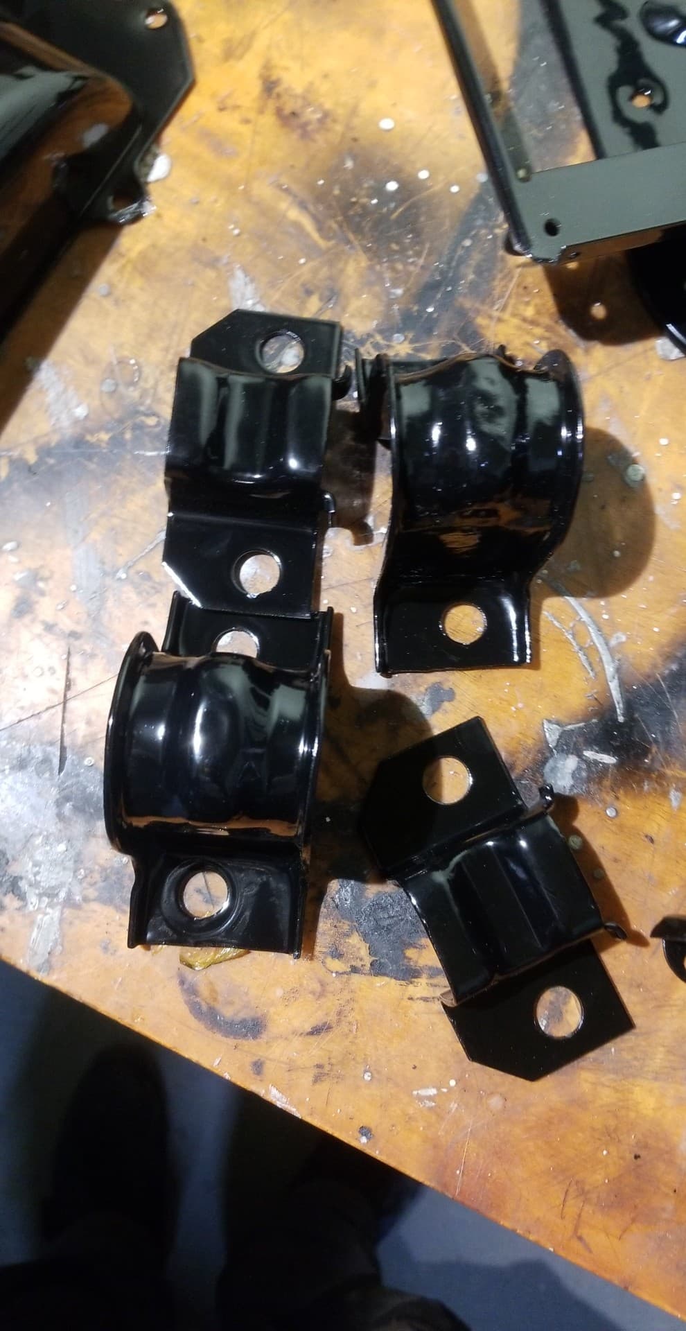

- Piaskowanie i malowanie proszkowe stabilizatora, mocowań i kilku drobiazgów niewspomnianych wyżej

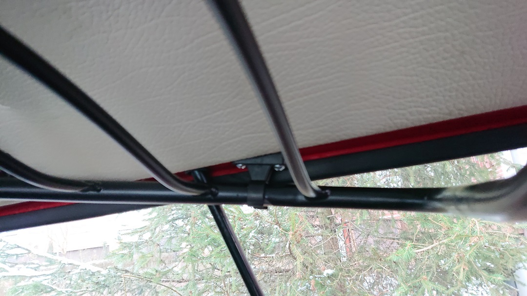

- Zamontowanie uchwytów kraty pod sufitem (czekałem na to jakieś 2 lata) :lol:
- Zmiana uszczelki klapy - udało się ją ułożyć - na ten moment nie sprawia już żadnych problemów

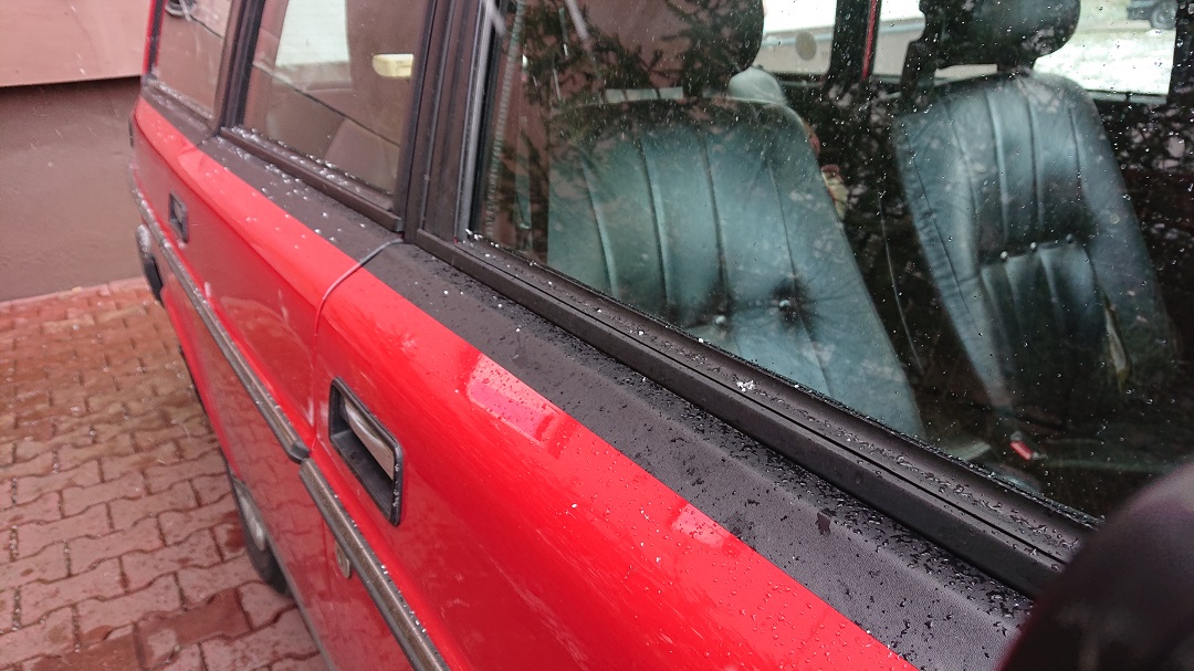

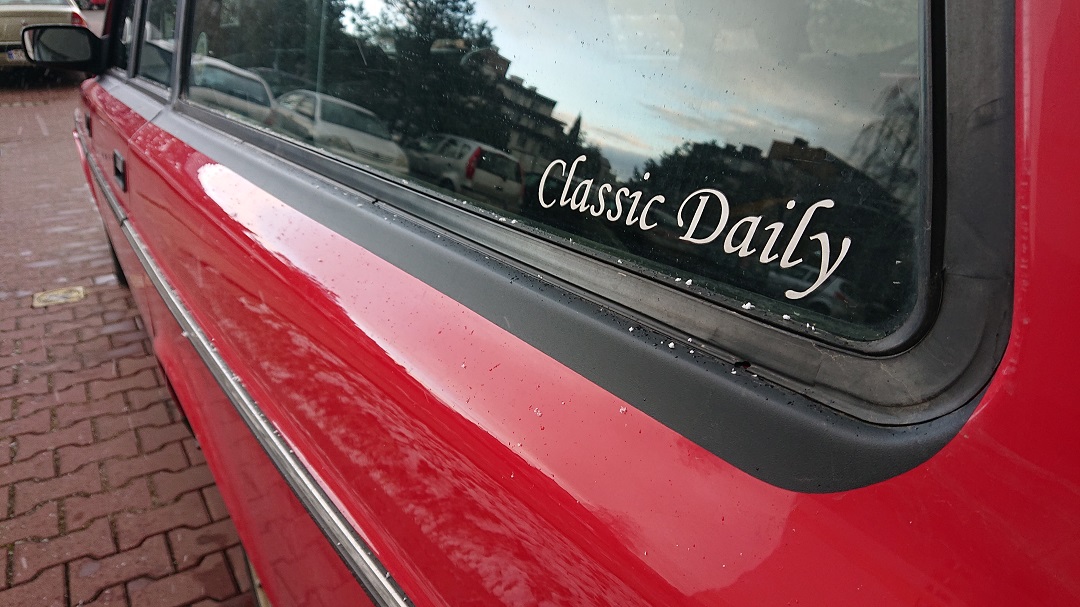

- Docięte i założone zostały nowe naklejki wzdłuż szyb - "vinyle" na miejsce wybrakowanych i popękanych 30 letnich pasków :D

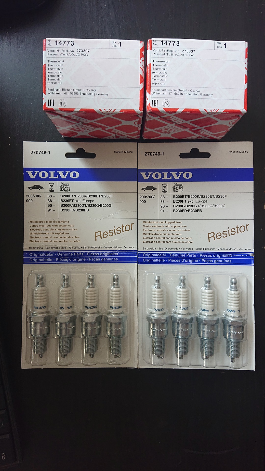

W kwestii "zapasów" na półkę trafiły 2 zestawy świec oraz 2 termostaty 92*C Calorstat :D

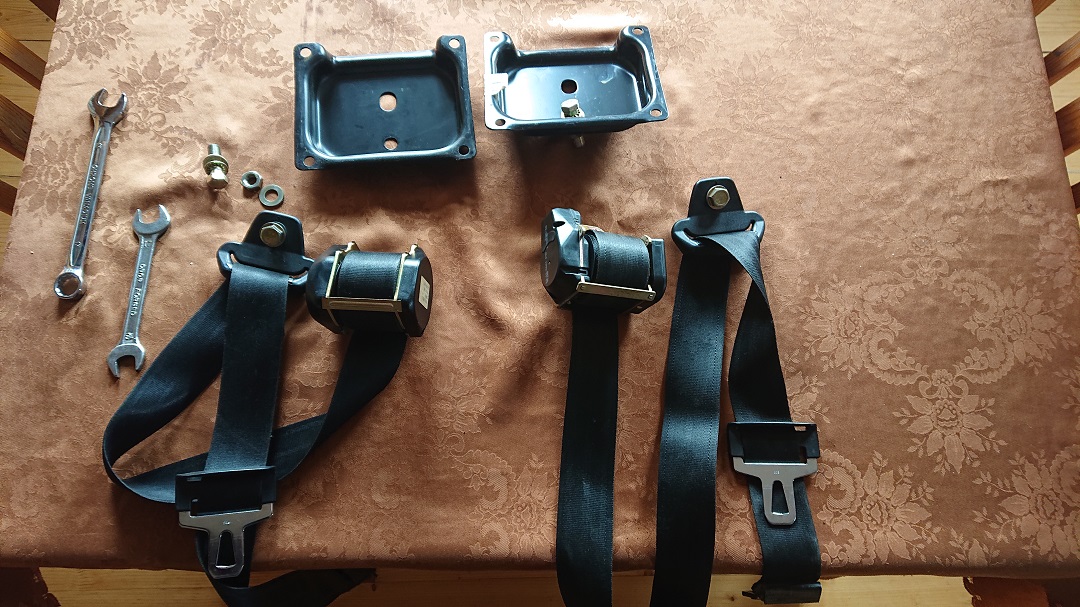

Na początku marca zabrałem się za serwis pasów, pas kierowcy zaczął się strzępić a pozostałe 3 praktycznie w ogóle same się nie cofały. Na alledrogo udało mi się znaleźć bardzo tanią sztukę która posłużyła w celu zrobienia mix-u z aktualnymi pasami, wszystkie oryginalne w lepszym stanie zostały wielokrotnie wyprane (po uprzednim zdjęciu z samochodu). Niestety prócz kwestii wizualno-zapachowej niewiele się zmieniło w kwestii zwijania się pasów pasażerów....

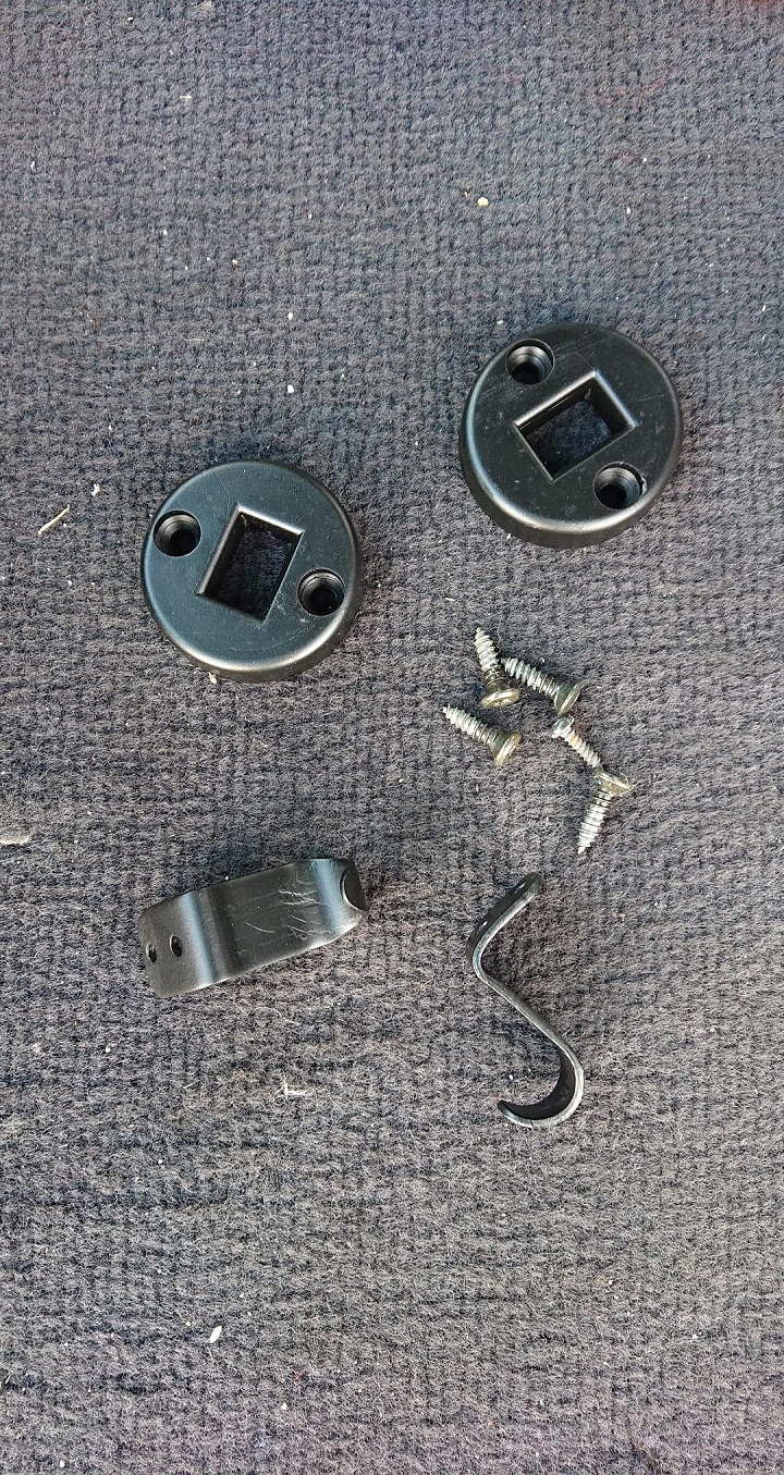

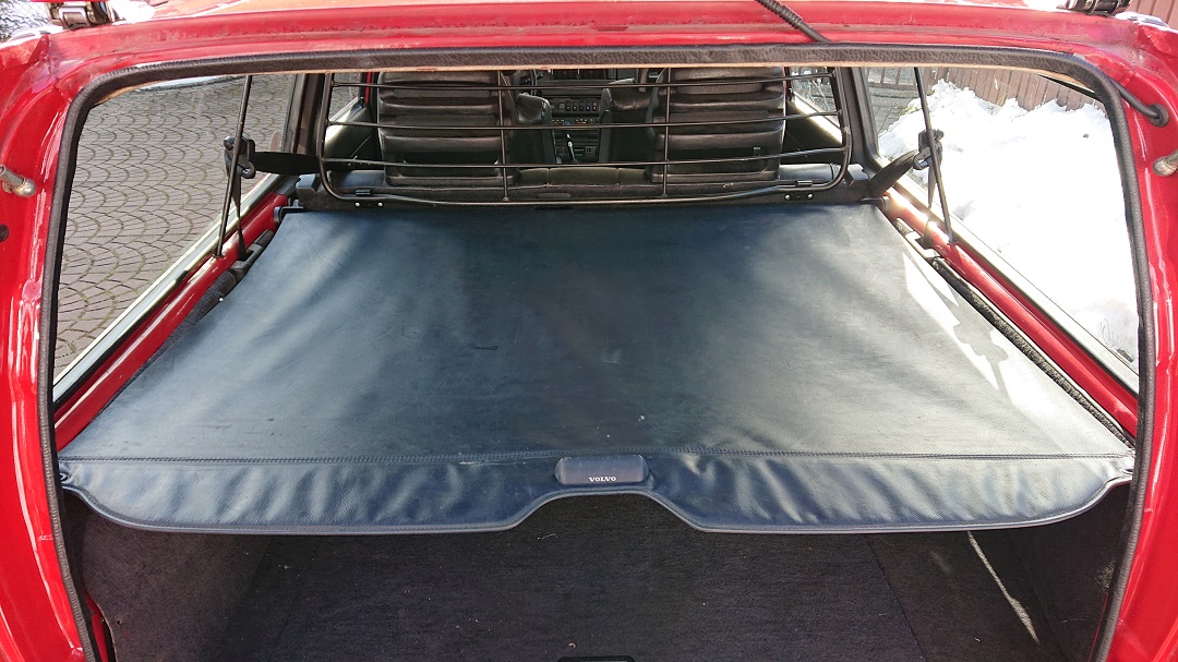

Kolejną małą pracą był montaż rolety oraz jej mocowań. Tak wiem że jest niebieska jednak cena za jaką ją uzyskałem była bardzo atrakcyjna! Mocowania przeszły szybki proces odnowy (haczyki doczyszczone z rdzy, wszystko wyrównane i wyczyszczone do zera oraz pomalowane szprejem na czarny mat :) ). Sama roleta mimo bycia kompletną oraz będąc niezbyt złachaną nie zwijała się. Na szczęście trochę zakręciłem się w okół tematu i dzięki podesłanej przez człowieka poznanego na jednej z grup dotyczącej Volvo RWD otrzymałem instrukcję nakręcenia rolety bardzo zbliżonej bo z serii 700 :lol:
Na ten moment roleta zwija się w miarę dobrze (niestety widać zmęczenie materiału sprężyny - coś jest wyrobione - jednak przy zwykłym używaniu nie ma z nią problemu). Plan na przyszłość jest prosty, zamienić się na roletę w kolorze czarnym bądź dokonać zmiany poprzez sprzedaż (jeśli jesteś zainteresowany - zapraszam na priv.!) :D

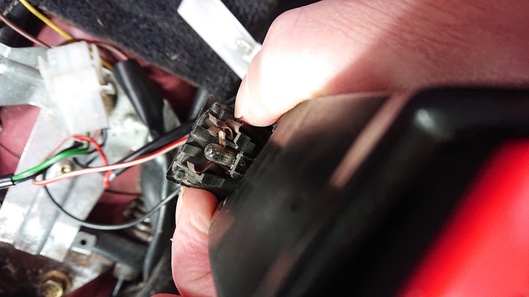

Przy okazji szukania problemów związanych z brakiem migadła pasów wymieniłem obie żarówki w sprzączkach pasów (oraz wyczyściłem styk odpowiadający za brak migadła w sprzączce kierowcy). Teraz po ciemku widać oba otwory na pasy!

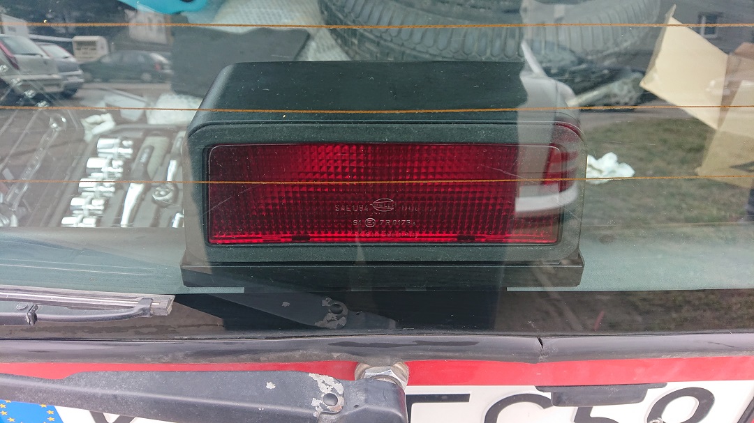

Dzięki małej wymianie z @zlyzuw stałem się także posiadaczem seryjnego, oryginalnego i pięknego trzeciego światła stop dedykowanego dla klap z roczników 90-93! :D

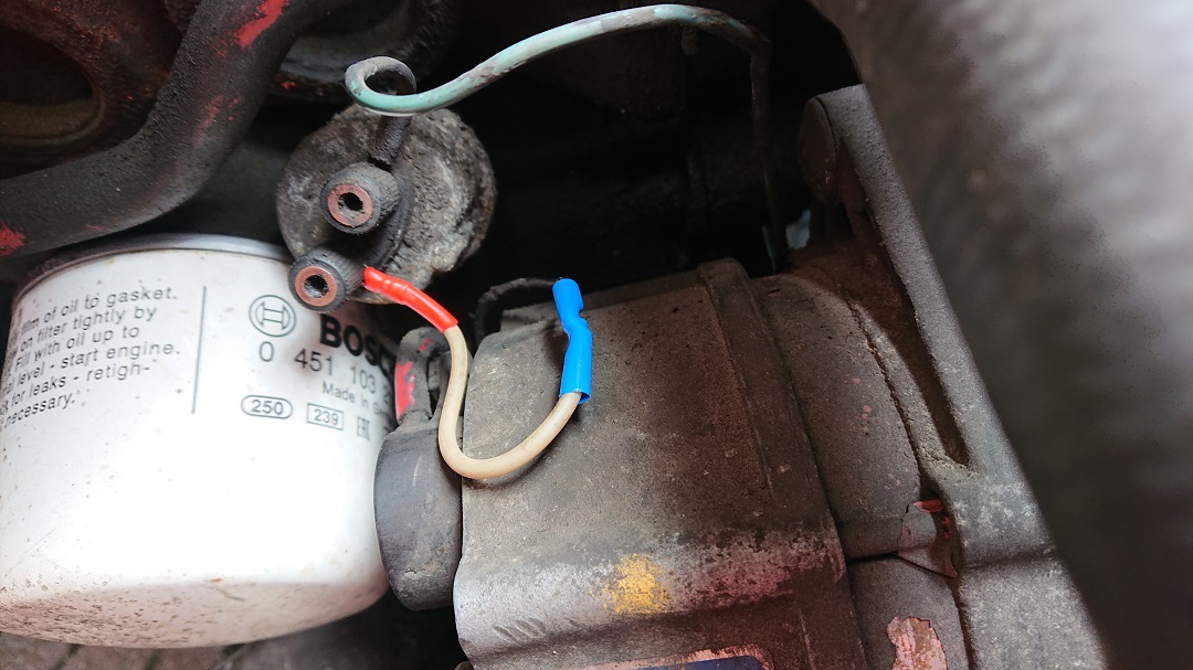

Aby pozytywnych i niestresujących sytuacji nie było za dużo koniec miesiąca zbombardował mnie dwoma awariami:
- Pierwszą z nich był brak kontrolki ciśnienia oleju (problemem okazały się dwie rzeczy - zepsuta oprawka żarówki w zegarach oraz ukręcony przewód przy czujniku akcesoryjnym).

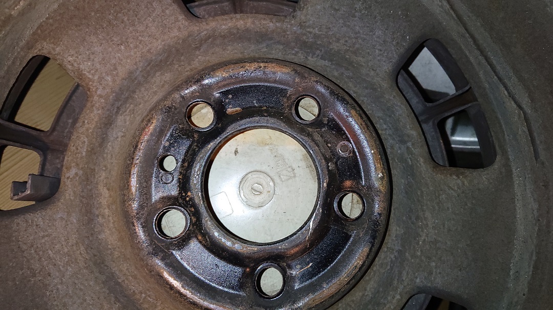

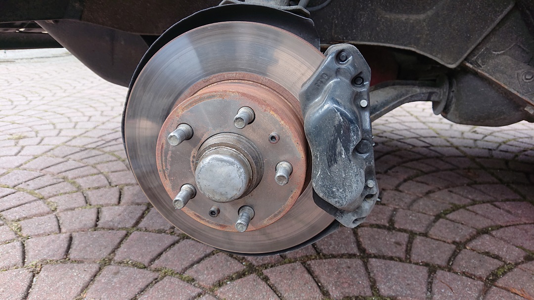

- Bicie kierownicy które pojawiło się znikąd w trasie na święta. Pierwszą moją myślą były przegrzane hamulce (oczywiści przypomniałem sobie setki sytuacji przez które mogło by się to stać, mycie wozu po trasie etc.). W lany poniedziałek korzystając z okna pogodowego w Zakopanem (między jednym a drugim opadem śniegu) udało mi się zdjąć koła i zauważyć kilka rzeczy takich jak poluzowane dwie nakrętki koła przedniego po stronie kierowcy, hamulce w stanie niemal idealnym ( w końcu mają 1250km nakręcone!) oraz odbite ślady nakrętek imbusowych z tarczy na felgach stalowych... Cały problem i powód nagłego bicie był prozaicznie prosty. Podczas montażu tarcz dobrane zostały po dwa imbusy na tarczę (tak jak sugerowały otwory zamiast jednego) co spowodowało oparcie się o nie seryjnej felgi stalowej która ma dedykowany tylko jeden otwór na śrubę/kolec mocujący. Dopiero po jakimś czasie i podczas przeciążeń na drodze ekspresowej doszło do przemieszczenia koła i wystąpienia bicia.
Co lepsze, gdyby wóz miał założone letnie Scorpius problem w ogóle by nie wystąpił (mają one między otworami na śruby wnęki w których zmieściło by się pięć takich śrub nawet asymetrycznie ułożonych. Finalnie przy ich montażu uświadczyłem efektu urwanych gwintów na tym samym kole jednak przez pośpiech nie zdążyłem zdjąć koła i zbadać samych szpilek więc miałem 3 z 5 nakrętek na miejscu. Kilka godzin wtorku spędziłem wybijając piastę, koło ABS z piasty i szpilek z zwrotnic które zakupiłem pół roku. Wszystko to po to aby odkryć iż nakrętki jakie kupiłem z felgeo.pl za bardzo słabej jakości (to w nich ukręciły się gwinty :shock: ).
Tak więc cały problem wynikł z designu otworów na śruby mocujące tarcz oraz seryjnych felg stalowych - na szczęście obyło się bez większych wydatków - jedyne co muszę zrobić to zakup porządnych nakrętek 1/2"-20UNF (może ktoś poleci jakąś stronę) :D

Podrzuć fotę, jak te gniazda pasów świecą w nocy.
Co do rolety, to nie myślałeś nad zamotipowaniem? Czy stan za ładny?
Re: Volvo 240 91' "RED245"
bnw pisze:Podrzuć fotę, jak te gniazda pasów świecą w nocy.
Wygląda to mniej więcej tak, światełko z otworu :lol:
Co do rolety trochę nie zrozumiałem przekazu, jeśli chodzi o stan jest zadawalajacy na montaż co też uczyniłem jednak ma kilka drobnych uszkodzeń.

Ok - czy myślałeś o pomalowaniu osłony motipem pod kolor?
