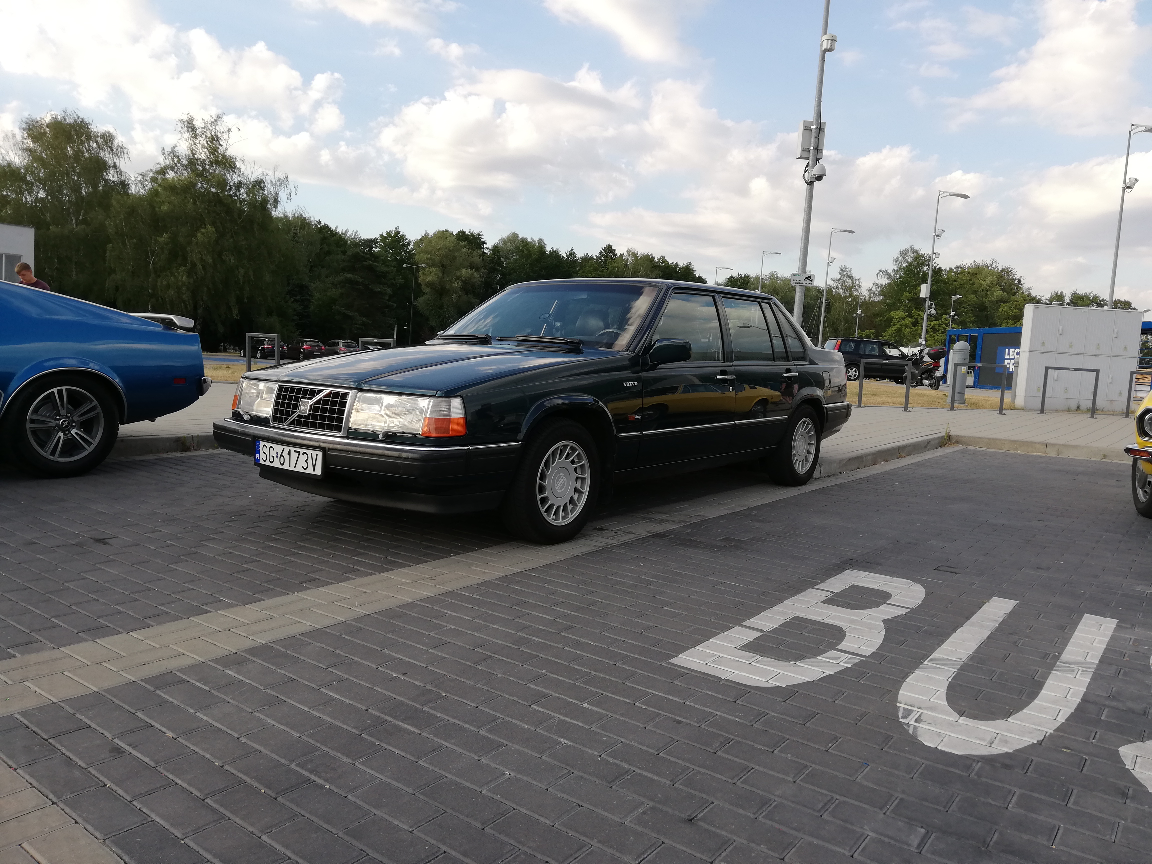

Gabriela dostała turbo grill i nowy aku, jest tez zmieniarka Yatour ale jeszcze nie podłączona.
W Piątek jestem umówiony w Volvotech na wymianę kmpl.rozrządu no i coś klima mruga, tyle że o dziwo chłodzi :).
02/07/2019 w Gliwicach odbył się pierwszy spot klasyków, Gabriela dumnie reprezentowała cegły jako jedyna szwedka na spocie, a było sporo fajnych klasyków.
