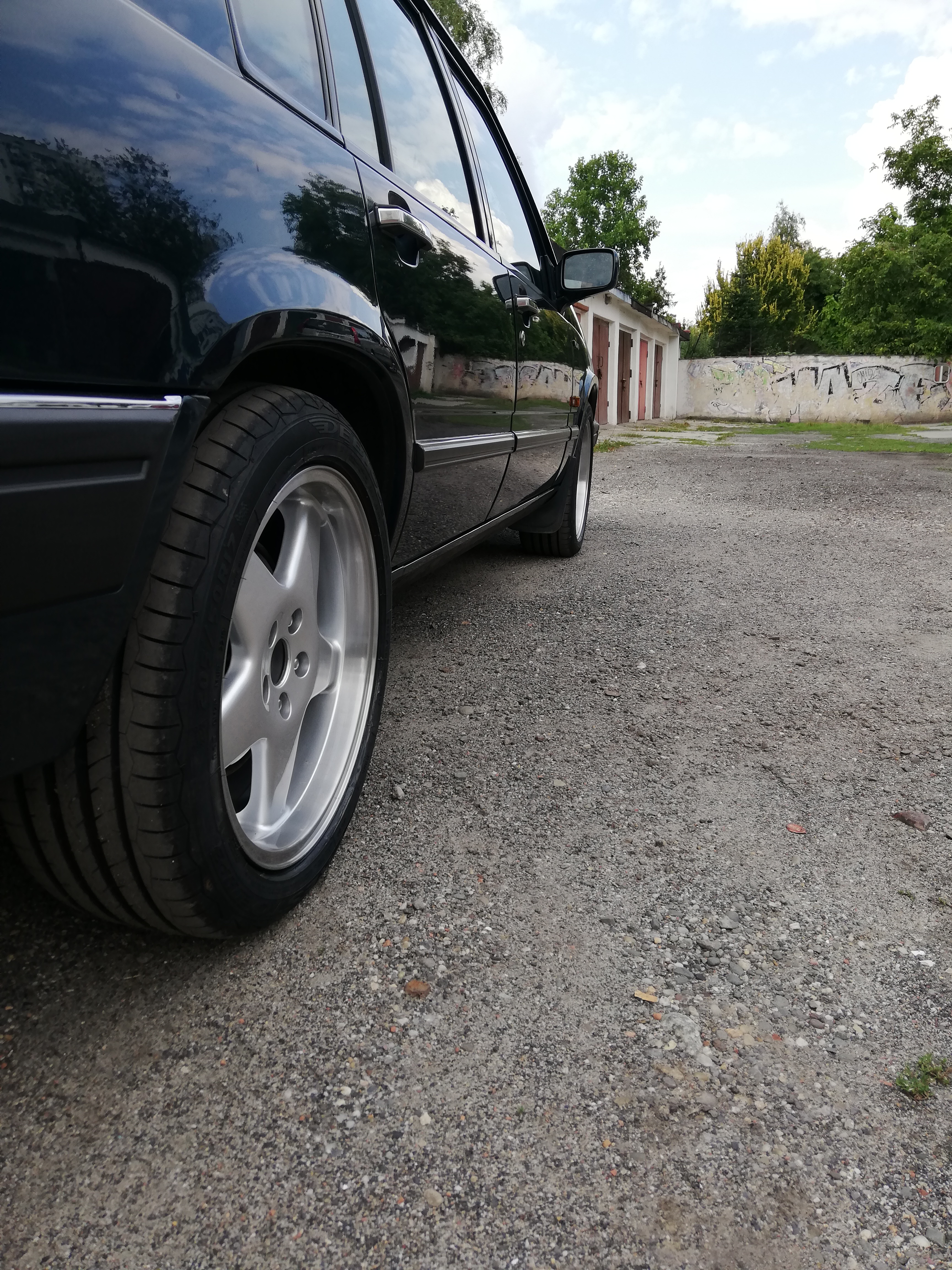

Gabriela dostała Polarisy i nowe oponki,niestety tylko Dębica panie bo budżet po wakacjach już słaby :).
