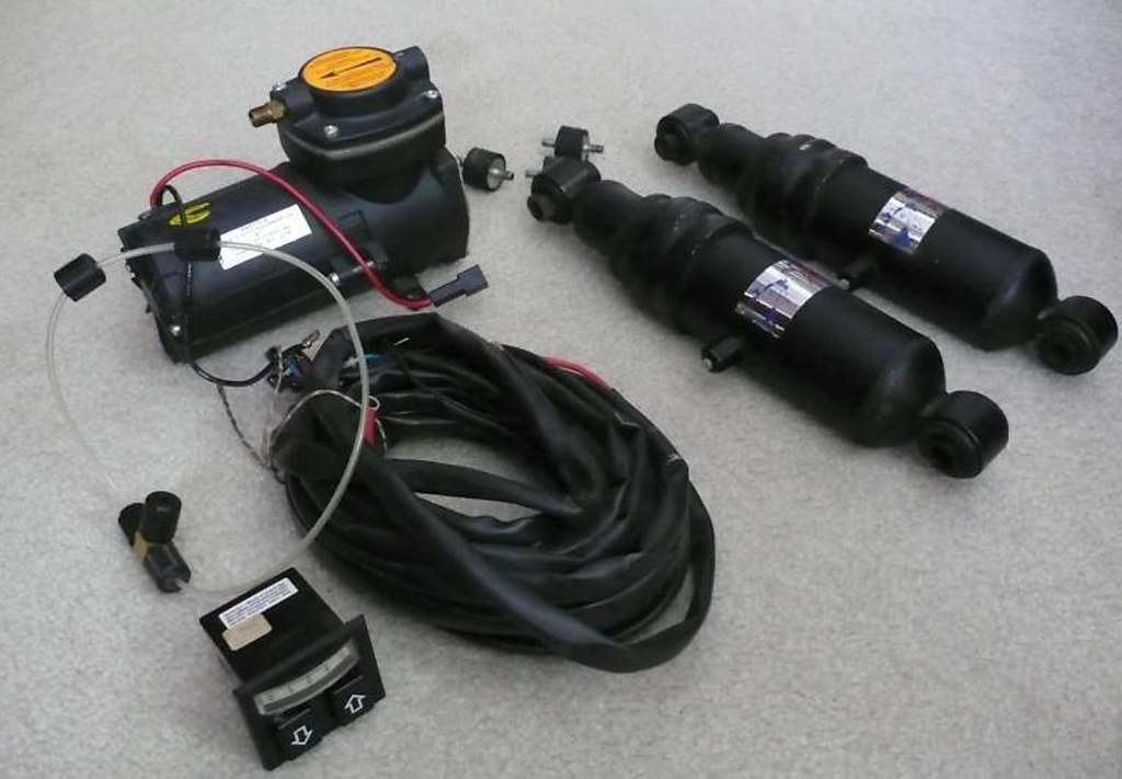

zlyzuw pisze:Manometr od NIVO.
To jest Monroe leveling system.
Co do pytania o kompletnosc to całość stanowią amortyzatory wraz z przewodami + zespół manometru w wersji tańszej, w wersji pełnej jest kompresor i klikadelko że wskaźnikiem. Tania wersję pompujesz na stacji, droższa - z guziczka.
Ceny: w zeszłym roku sprzedał się cały zestaw za 1700 pln. Pojedyncze amortyzatory są czasami w sprzedaży, cena to ok 800-900 pln za sztukę. Dla porównania - nivomat to około 1300-1700 pln na stronę.
Swoją drogą moje, mimo że wyglądają i działają bardzo spoko niestety wymagają częstego dopompowywania. Zimą praktycznie po 1-2 dniach schodziło powietrze, teraz jak jest ciepło ciśnienie trzyma z tydzień, niemniej trochę to upierdliwe. Wszystkie pokrętła są podokręcane.
Właśnie tak wyglądał ten zestaw jak go kupiłem i montowałem w tej furze :) Ganc noje, prosto z fabryki.
Ale to jest ten "ubogi" zestaw, dmuchasz na stacji z pompki?
bez tego przełącznika od którego zacząłem poszukiwania w temacie
to_masz pisze: Ale to jest ten "ubogi" zestaw, dmuchasz na stacji z pompki?
Tak, to ten prostszy / uboższy / jakkolwiek to nazwać.

to_masz pisze:Ale to jest ten "ubogi" zestaw, dmuchasz na stacji z pompki?
Mi się wydaje (na 99%), że z tym przełącznikiem (i sprężarką we wnęce bagażnika) to był zestaw do serii 200 (możliwe, że oprócz tego - do serii 200 - był też drugi z wentylkiem we wnęce, bez kompresora, bo taki widnieje np. w skandix).
Wnioskuję po stylistyce przycisków i trochę mi się nie widzi coś takiego na desce np. w 960-ce.
Gdzieś kiedyś w sieci widziałem zdjęcia tego w serii 200 właśnie. Natomiast nigdy nie widziałem wersji ze sterowaniem z kabiny w serii 700/900. Może po prostu zrezygnowali z tego później i zostawili tylko z wentylkiem? ..Ale mogę się mylić.
Link do obrazka. Ktoś napisał, że do 200:
Podsumujmy serię 700/900:
Fully automatic to nivomaty, semi-automatic Monroe pompowane kompresorkiem sterowanym guzikami, manual to Monroe i wentyl w bagażniku.
Wychodzi, że do serii 700 można było zamówić każdy z trzech wariantów (panel ze strony 4.51 to taka wstawka w dziurę obok zapalniczki, w niego wtykało się sterowanie kompresorem), zaś do 900 oficjalnie albo nivo, albo Monroe pompowane ręcznie. Niemniej rzadko bo rzadko, ale widuje się dziewięćsetki z kompresorkiem, sam bym go dołożył, gdybym zamiast nivo miał pompowane amorki:)
Nawiasem mówiąc kiedyś, jak mi zdechł jeden nivomat, przymierzałem się do Monroe, bo to taki trochę bajerancki ficzer. Były do kupienia chyba za 900 zł, komplet nowych z wężykami i galanterią, ale z wentylkiem w bagażniku. W końcu stanęło na wymianie nivo na nowe, zabolało w kieszeni, ale z perspektywy czasu nie żałuję decyzji.
