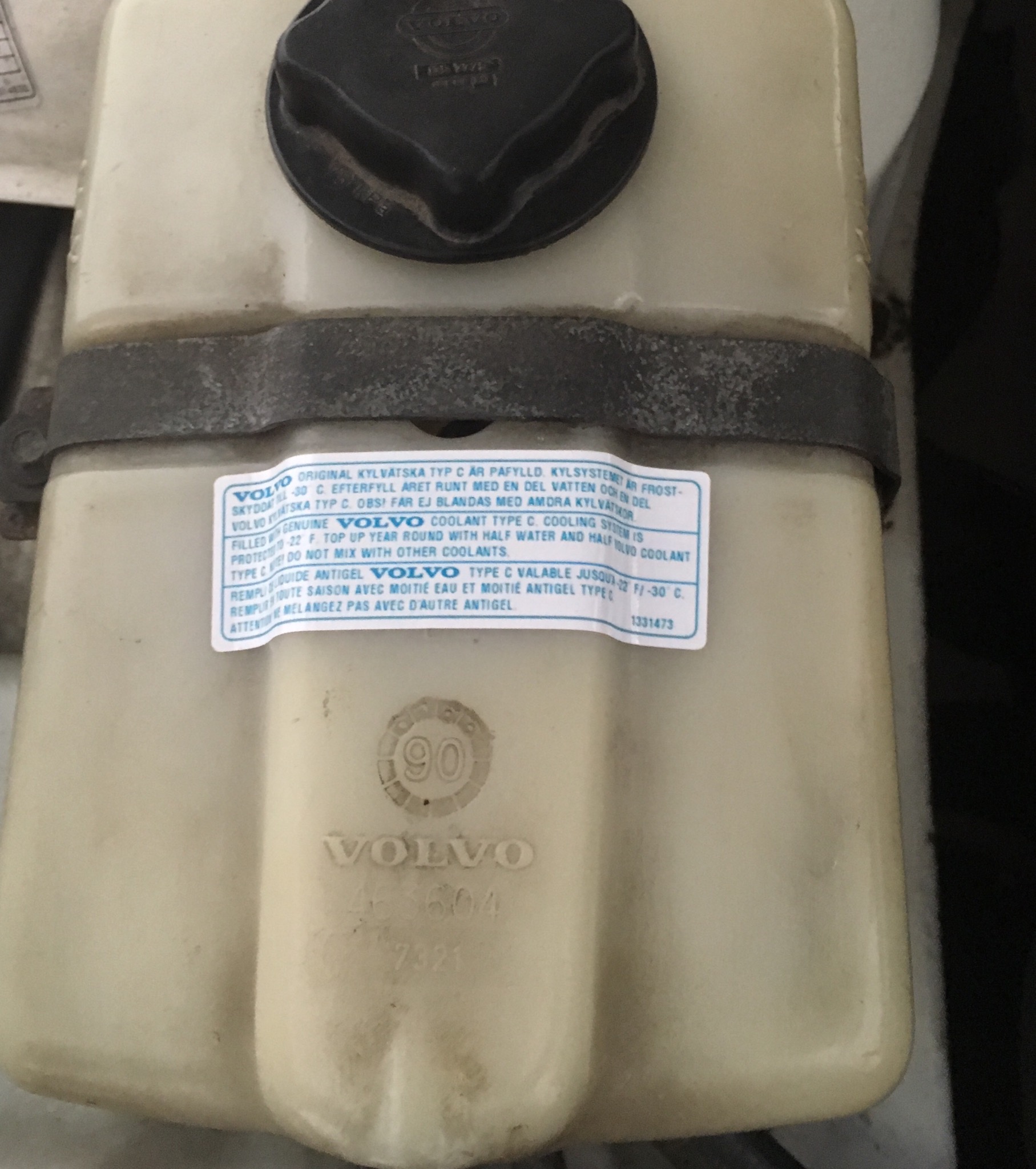

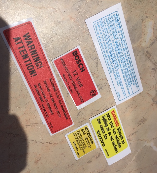

Montaż nowych naklejek pod maską. :>

U mnie :D
Oryginalne wymiary, bardzo dobry druk winylowy, matowy, odporny na zarysowania i ścieranie. Klej wzmocniony odporny na chemię i wysokie temperatury. Póki co mam tylko te 5 wzorów tj:
- wlepa na zbiornik wyrównawczy
- ostrzeżenie o wentylatorze na pas przedni
- ostrzeżenie o srs, fabrycznie na drążku kierowniczym ale ja dałem na pas przedni
- wlepa na korek oleju lub zaraz przed nim na pokrywie zaworów
- naklejka 12V bosch na cewkę
Z czasem będą wlepy oznaczeń silnika, na
Klapkę wlewu paliwa, itp.
