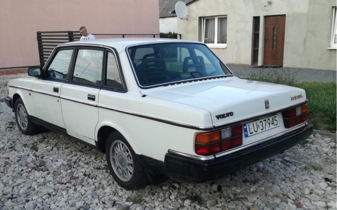

Po bardzo pozytywnych doświadczeniach w używaniu S80 na daily postanowiłem kupić drugiego łośka jako drugi wóz to pieszczenia i tak oto stałem się posiadaczem pewnej białej sztuki spod Lublina.
W takim stanie została kupiona
Wyposażenie: B230F + M47, Gaz 1 gen (już zdemontowany), SRS!, poducha powietrzna kierowcy, elektrycznie wysuwana antena, skórzana tapicerka w dobrym stanie, skórzane boczki drzwi, podgrzewane dupy, akcesoryjny obrotomierz i akcesoryjny termometr.
Po cegiełkę pojechaliśmy z Maćkiem, wracając marna instalacja LPG strzeliła w dolot przez co samochód nie trzymał wolnych obrotów aczkolwiek udało się dojechać prawie 400km do Krakowa - okazało się, że rozszczelnił się dolot który łatwo został naprawiony. Volvo miało niefabryczny alarm podłączony chyba do każdej śruby przez co kolejnym zadaniem było wywalenie kilometrów dziwnych ślepych, niepoizolowanych kabli z wnętrza. Dodatkowo sporym problemem był uciekający prąd - tu winowajcą okazał się alternator który został wymieniony. 240tka też ma zregenerowane zaciski i nowe przewody hamulcowe więc hamuje ''pryma sort''. :D

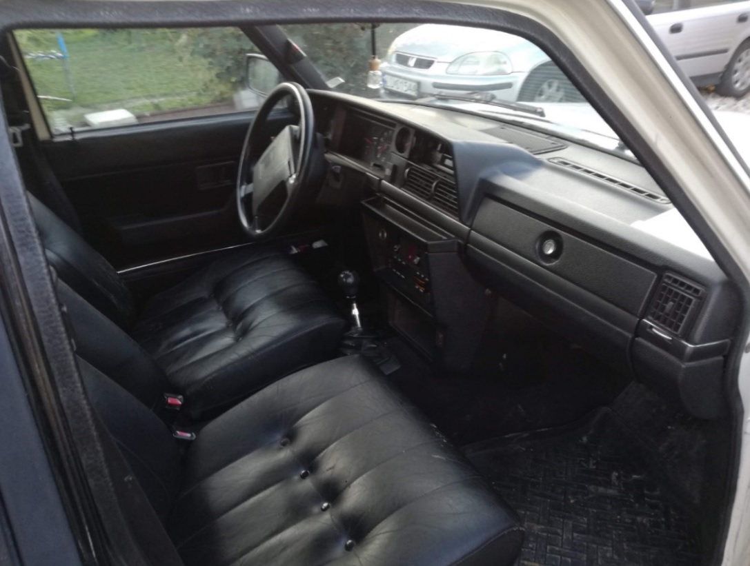

Najbardziej rakogenna była instalacja elektryczna i jej dziwne działanie. Przykład - nagle przestawały działać światła z tyłu i podświetlenie deski rozdzielczej. Po kopnięciu nogą w ściankę grodziową wszystko wracało do normy. xD Nie było prądu w zapalniczce, nie działały światła awaryjne, antena się raz wysuwała raz nie, podgrzewanie foteli nie działało - wg. sprzedawcy maty grzewcze dokonały żywota. Problemy z eletkryką zniknęły po wyczyszczeniu skrzyneczki bezpieczników bo było pełno syfu i ogólnie wszystko było utlenione, zaczęły nawet działać grzane dupy. :D
Z istotniejszych kwestii to wrzuciłem też fabrycznie nowy zbiornik paliwa i czujnik poziomu paliwa z drakena. Stary bak był pordzewiały na wylot a czujnik paliwa się rozpadł w rękach przy próbie demontażu. :/ W miarę szybko po zakupie wywaliłem brzydkie felgi sirius i wrzuciłem scorpiusy na balonowych wielosezonówkach (dzięki Maciek). Zamontowałem boczną listwę drzwiową, przednią listwę chromowaną przy zderzaku i została mi jeszcze przednia szyba do ponownego, porządnego wklejenia i założenie na nią ozdobnej listewki chromowanej która to też dostała nową uszczelkę.
Ogółem, fajna cegła, wymaga jeszcze kilka drobnych napraw z którymi w większości sobie poradzimy z Maćkiem. W styczniu też leci na kompletną konserwację podwozia + profili zamkniętych. Nie lubię iść w półśrodki, staram się kupować (w miarę możliwości) nowe części i mam nadzieję, że cegła odwdzięczy mi się długą i bezawaryjną pracą. :)

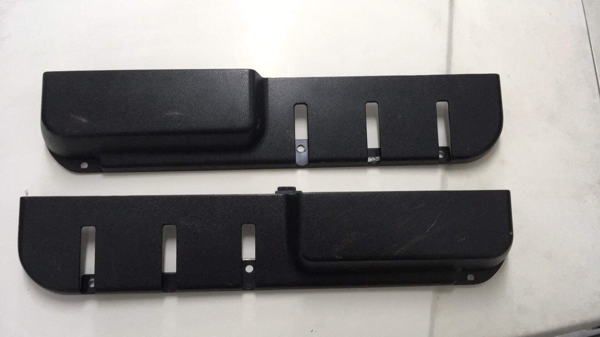

- kupno kieszeni bocznych całych, nie połamanych

Dodam jeszcze, że na pewno nie będę obniżał zawieszenia, wrzucał sportowych wydechów itp. :D Będzie typowym tapczanem w oryginalnym stanie. Na dzień dzisiejszy jestem na etapie garażowego zabijania nudy, parę dni temu kupiłem ładne, nie połamane kieszenie boczne które już zostały zamontowane, w weekend przykręcę przednie chlapacze itp. :)
