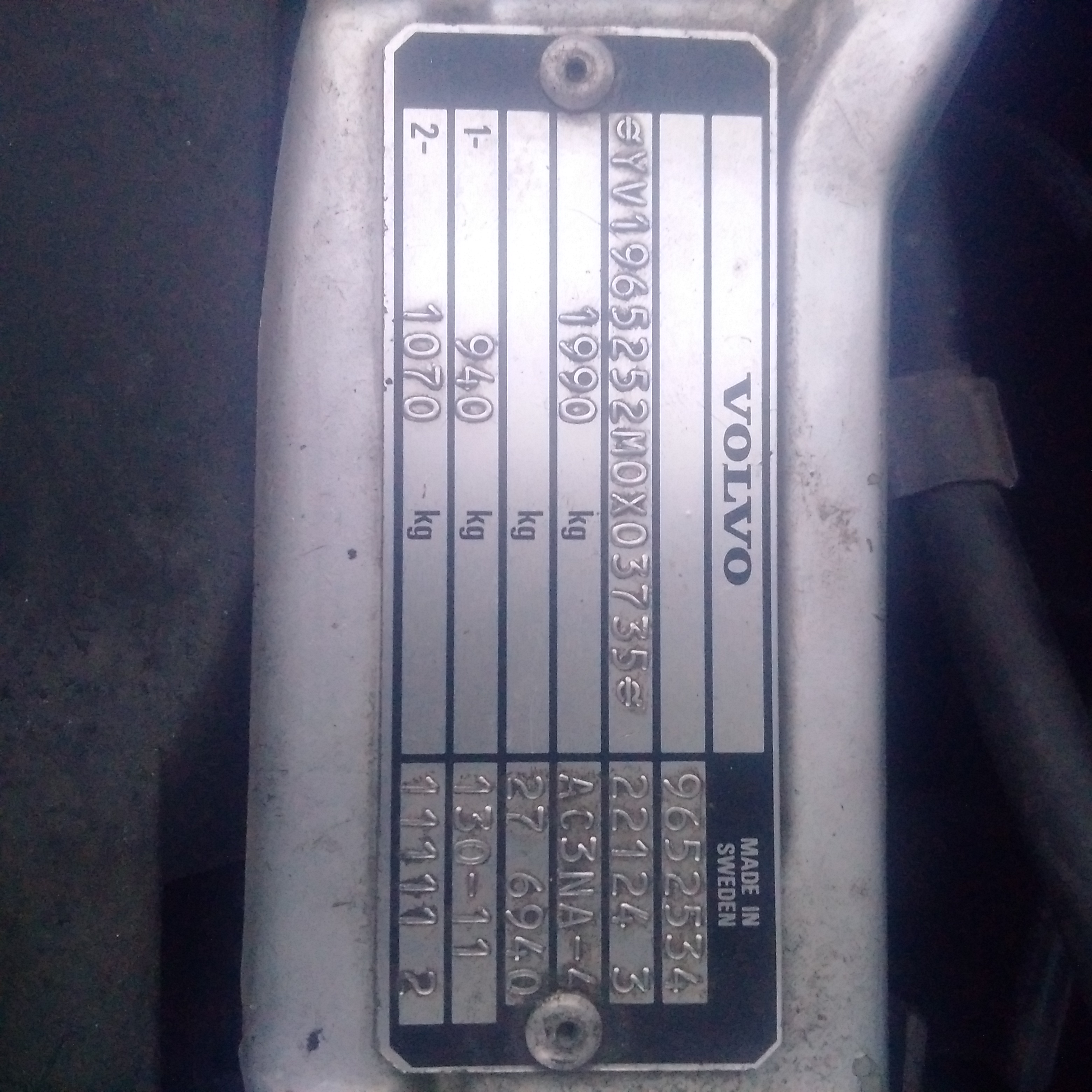

Mam ci ja zdjęcie tabliczki. Według książeczki na 700 i 900 jest jeden kod koloru "czerwonego" do wnętrza i to ten z tabliczki właśnie - ale ponoć te kody są "od 1992 roku", jak głosi dopisek...
