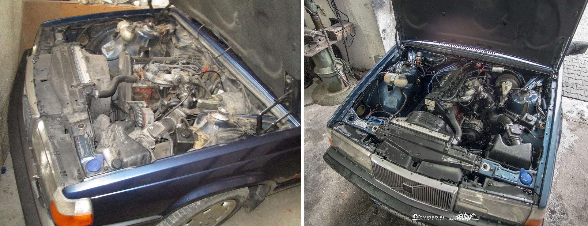

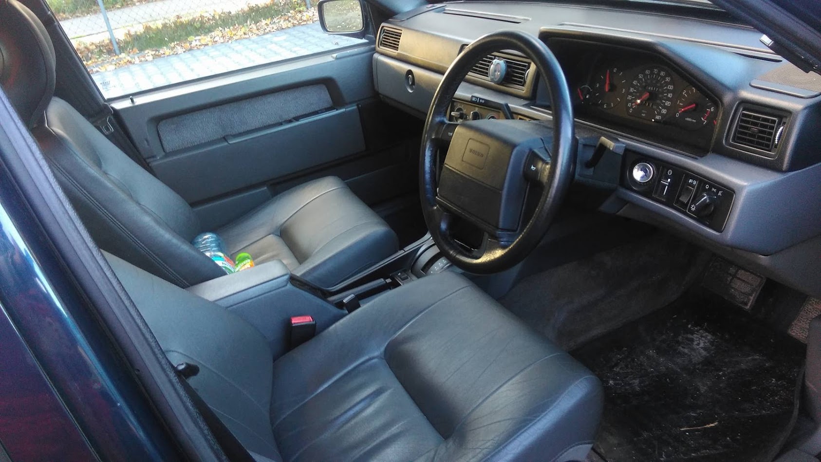

- wyposazenia brak, ktos z poprzednikow nieudolnie dolozyl elektryczne sterowanie szybami w przednich drzwiach

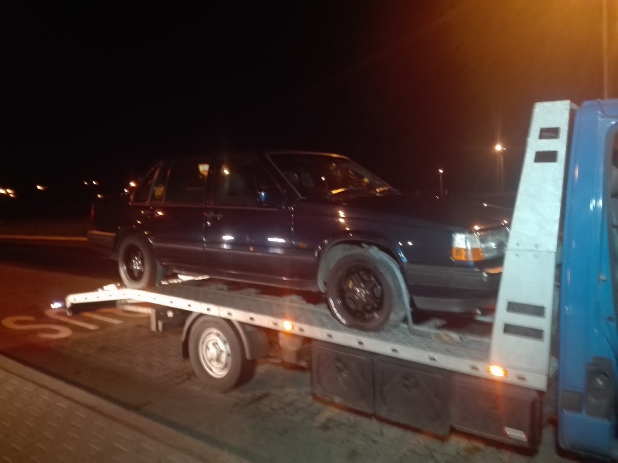

foty tuz przed i tuz po kupnie:
takiego patentu sie nie spodziewalem, aczkolwiek lepsze to niz pinezki albo zszywki, przynajmniej dykta cala

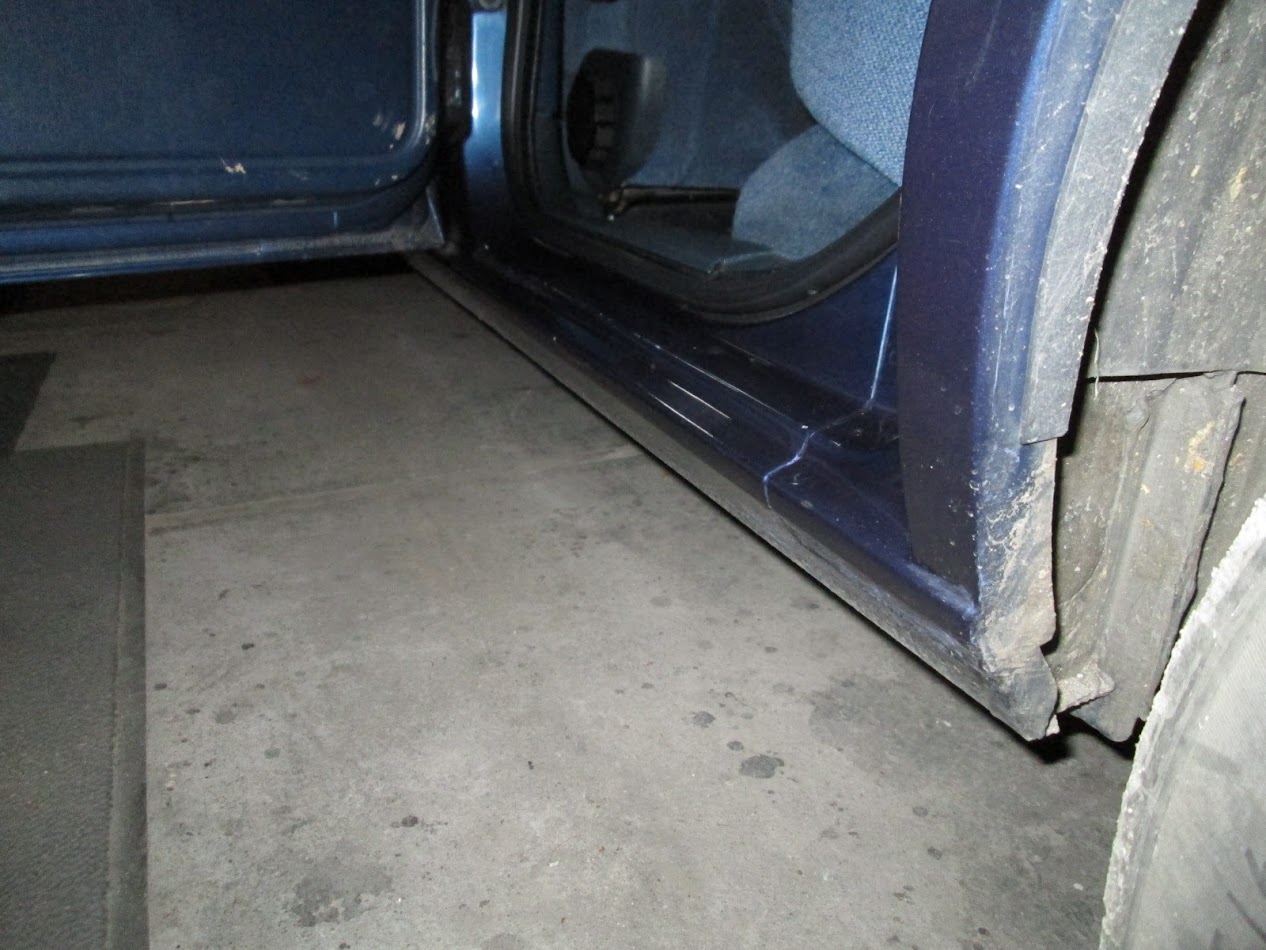

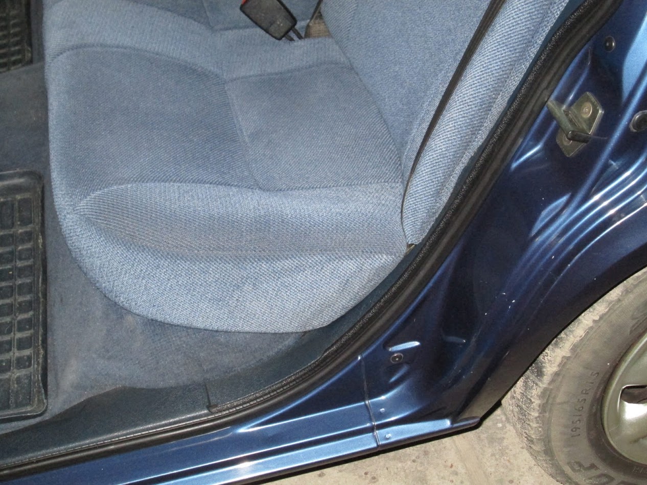

rudej brak po wierzchu jak i pod spodem, zgrzewy progow fabryczne i niepogiete

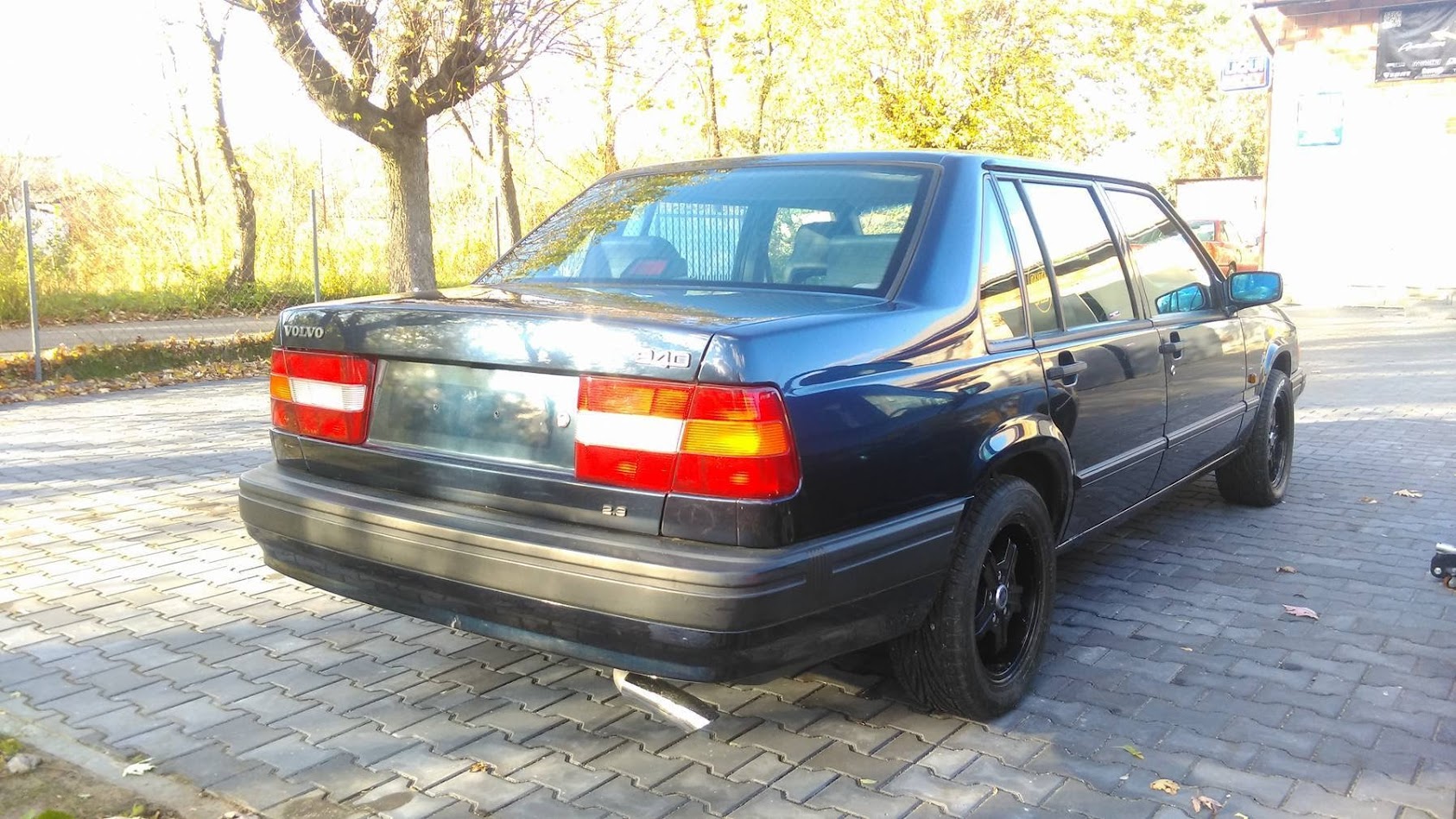

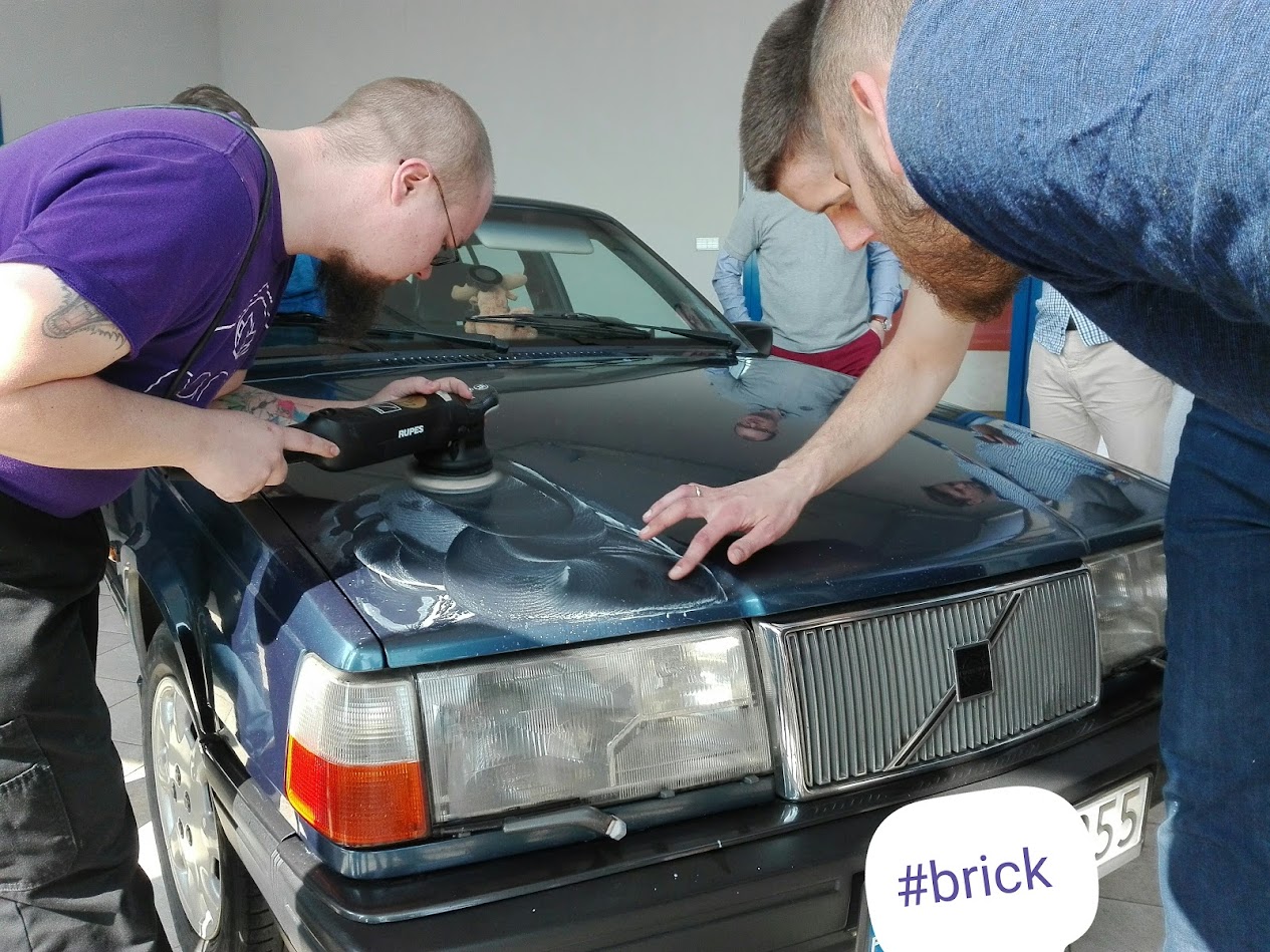

wczesna wiosna sporo wspolpracowalem z jednym z okolicznych detailerow jako fotograf, filmiarz i tlumacz (!!!) skutkiem czego przy pierwszej mozliwej okazji podstawilem gruza do szczegolowej inspekcji lakieru i jako poligon do prezentacji produktow.
wynik inspekcji - tylko na tylnej klapie jest drugi lakier, przypuszczalnie tylko bezbarwny. moj poprzednik napieral blachy pasta tempo wiec auto jest porysowane od A do Z, dosc powiedziec ze zeby wypolerowac maske do wspomnianej prezentacji detailerzy musieli w pierwszym etapie zaatakowac korundem na wodzie...

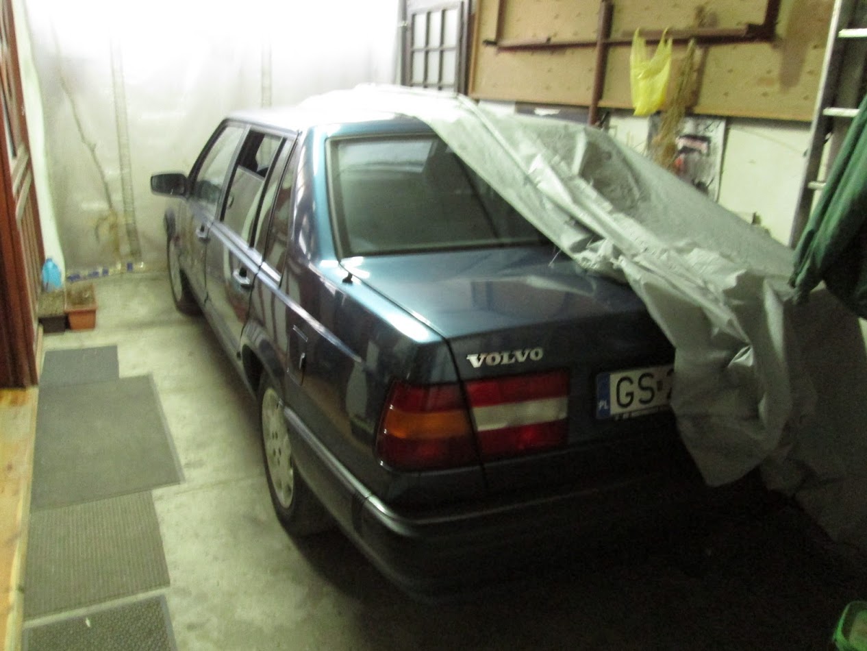

szmata z podsufitki wyleciala dnia pierwszego po zakupie razem z podpierajacymi ja listwami, jak widac na zdjeciu nikomu to nie przeszkadza :)

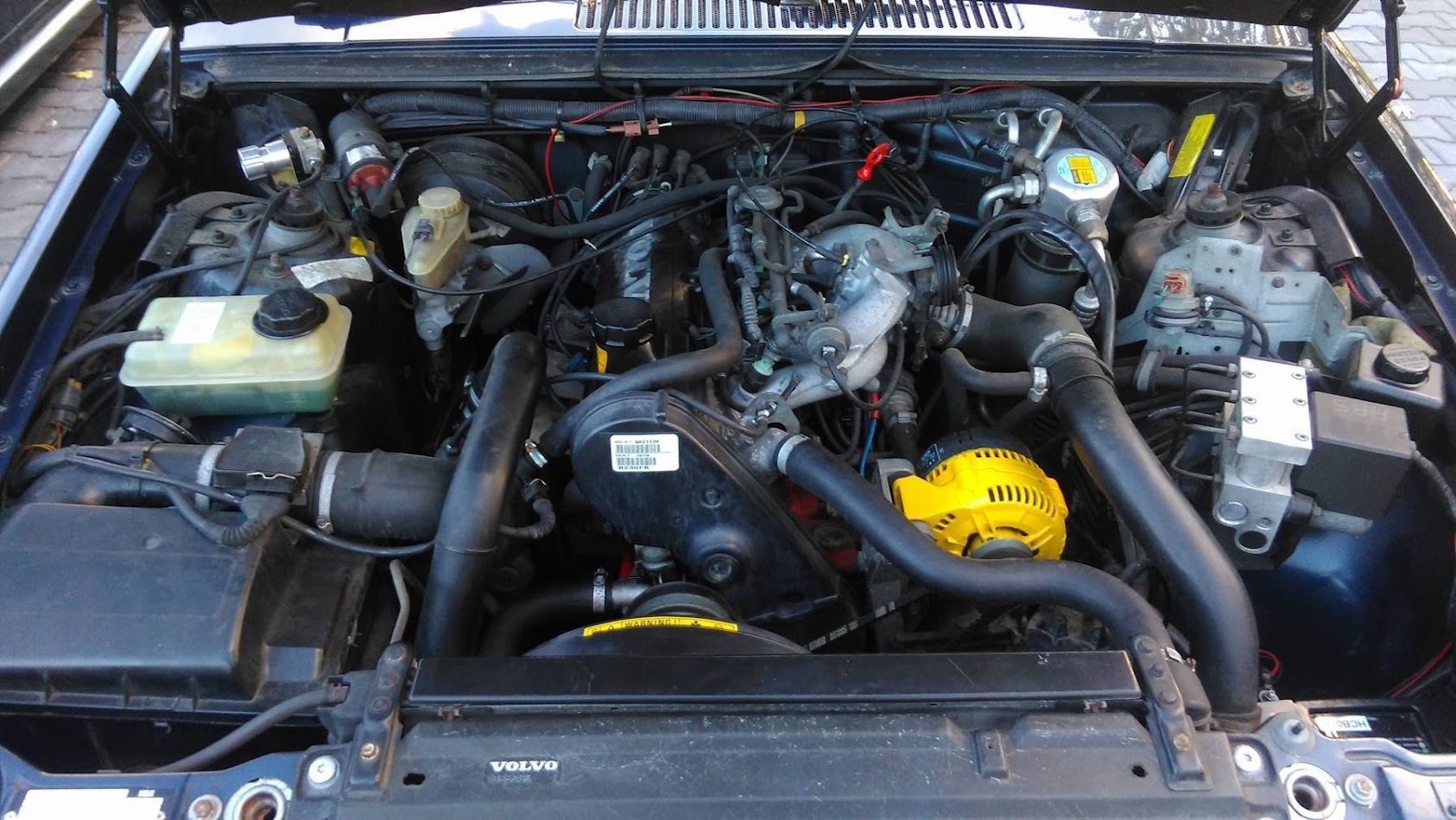

komora silnika umyta parowo, zeby sie przyjemniej pracowalo

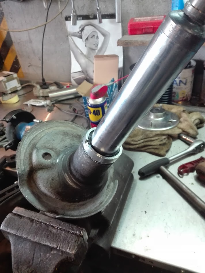

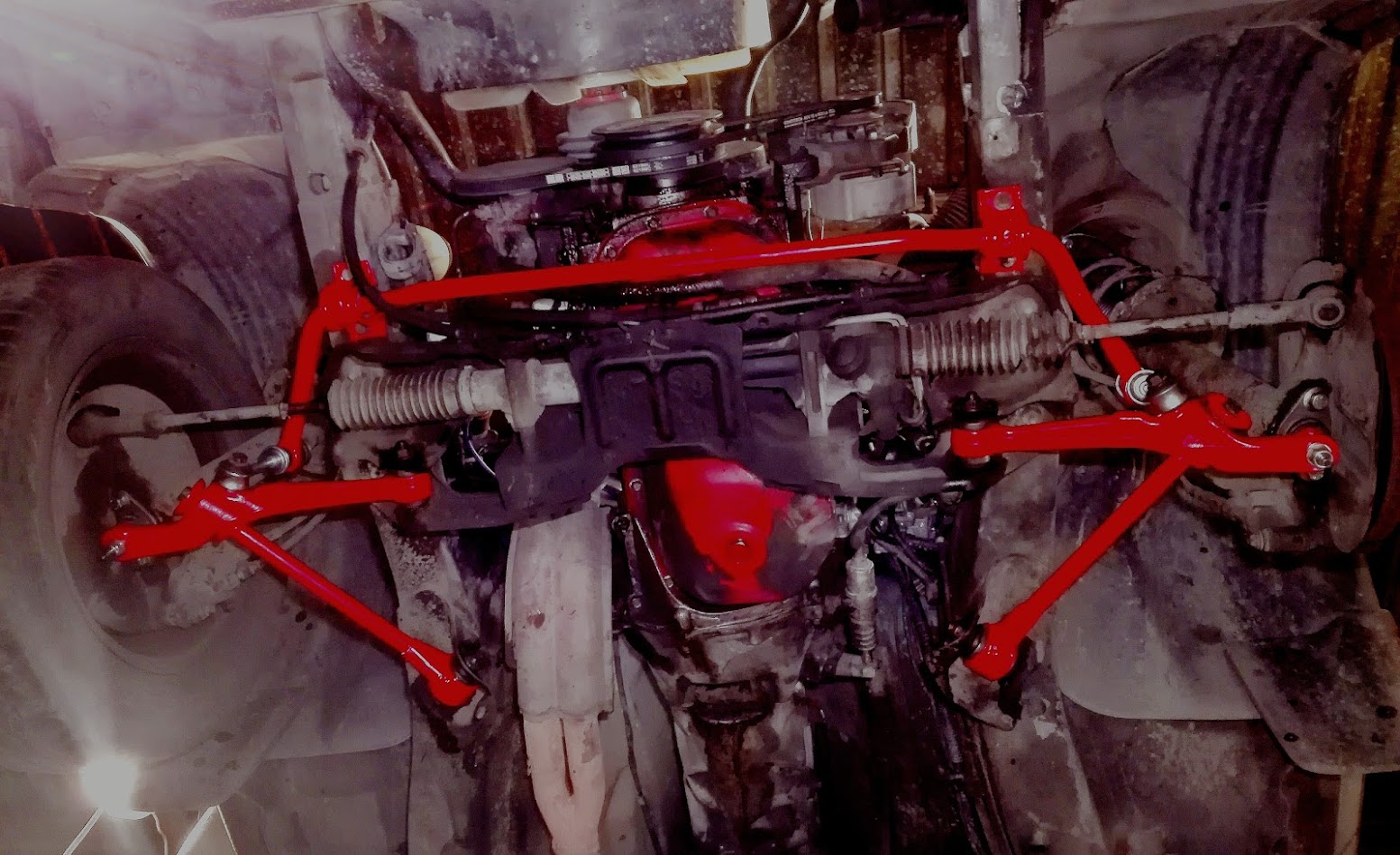

woz mial z tylu fabryczne amortyzatory (tak, Biltemy z pierwszego montazu) ergo tylne sprezyny byly tak zmaltretowane ze nawet po wymianie amorow nadwozie nadal mialo 'stęs' motorowki. sama wymiana bynajmniej nie nalezala do prostych:
gadzeciarstwo, poziom ja:

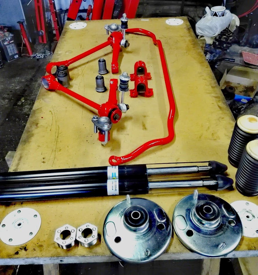

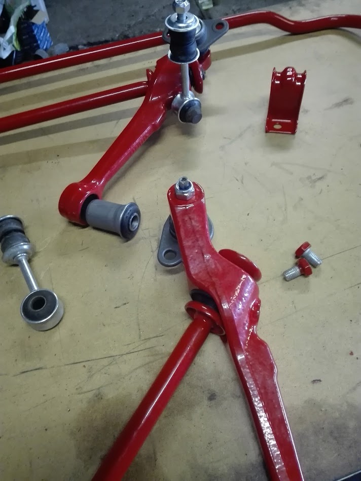

fakap podstawa tuningu - probujac wymienic laczniki przedniego stabilizatora dowiedzialem sie empirycznie ze sruba w lewym jest tak "zwulkanizowana korozyjnie" z wahaczem ze nie szlo jej wykrecic, mimo grzania i naspawywania nakretek:
auto musialo byc jezdne wiec jakis czas jezdzilem (bo musialem) bez stabilizatora a skoro okazalo sie to mozliwe bez pojscia z torbami kupilem drugi komplet wahaczy, wszystkie nowe tuleje i skonczylo sie tym:
niektorych elementow nie musialem kupowac bo mialem nadmiary z poprzednich samochodow, tylko dlatego nie zdecydowalem sie na poliuretan

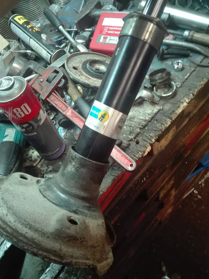

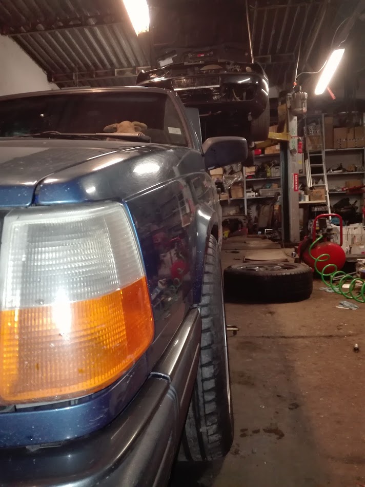

na przednie amortyzatory tez przyszedl czas:
a z nimi na zestaw obizajacy przedniego zawieszenia renomowanej marki Diax Motorsport (-720 stopni)
Bilstein B4 w 745 zniosl obnizenie bez protestu, ta para niestety nie dala rady ale w chwili montowania ich jeszcze o tym nie wiedzialem:

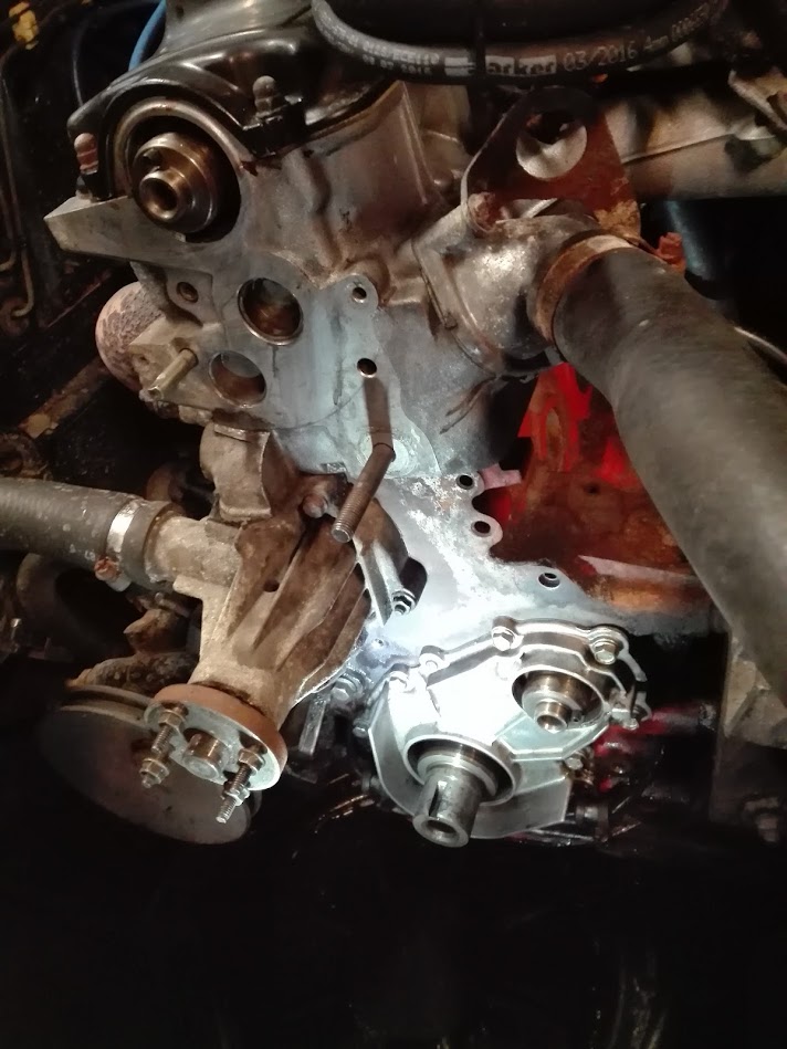

w temacie wyciekow jeszcze duzo do zrobienia:
po drodze wjechalo rowniez nowe sprzeglo i podpora walu ale tych elementow nie odnawialem proszkowo wiec nie ma co pokazywac :D

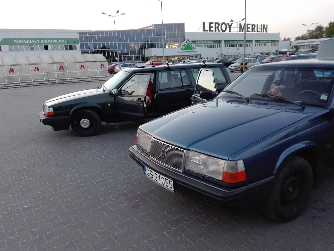

zonglerka kierownicami, 945 Kuby 'fullsize' obecnie w posiadaniu Chytrego Kaczmara z Legionowa, czyli czlowieka ktoremu sprzedalem 745

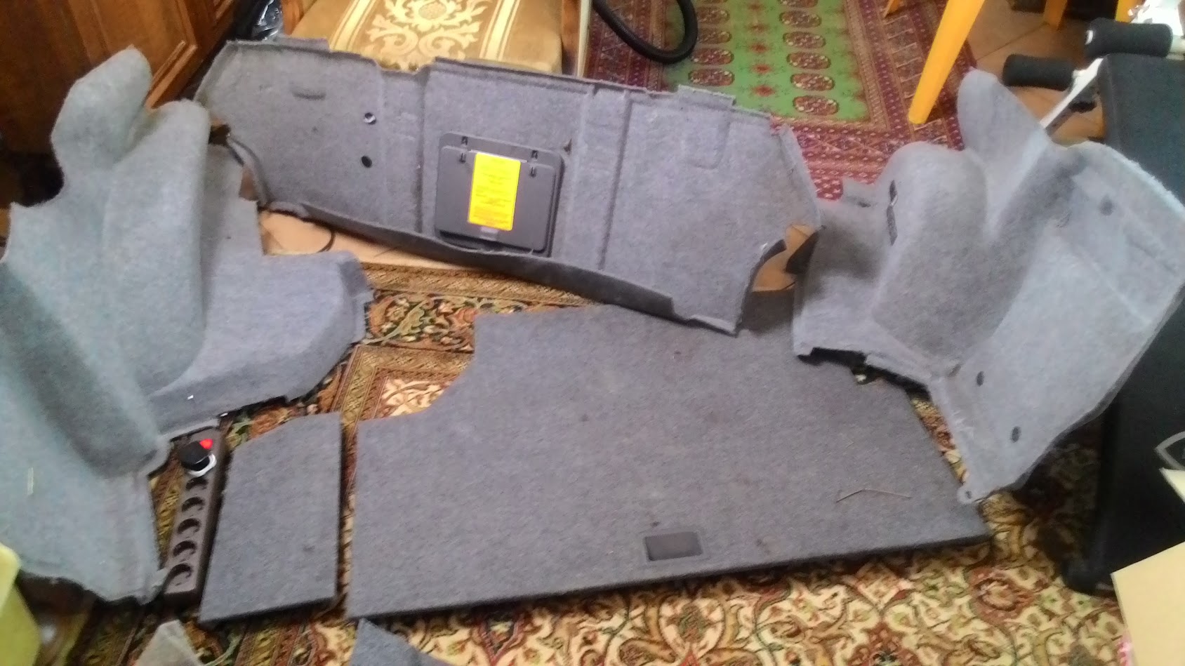

plastiki bagaznika mialem w nieladzie i wybitnie mnie irytowaly wiec kupilem miekkie wykladziny z mk2:

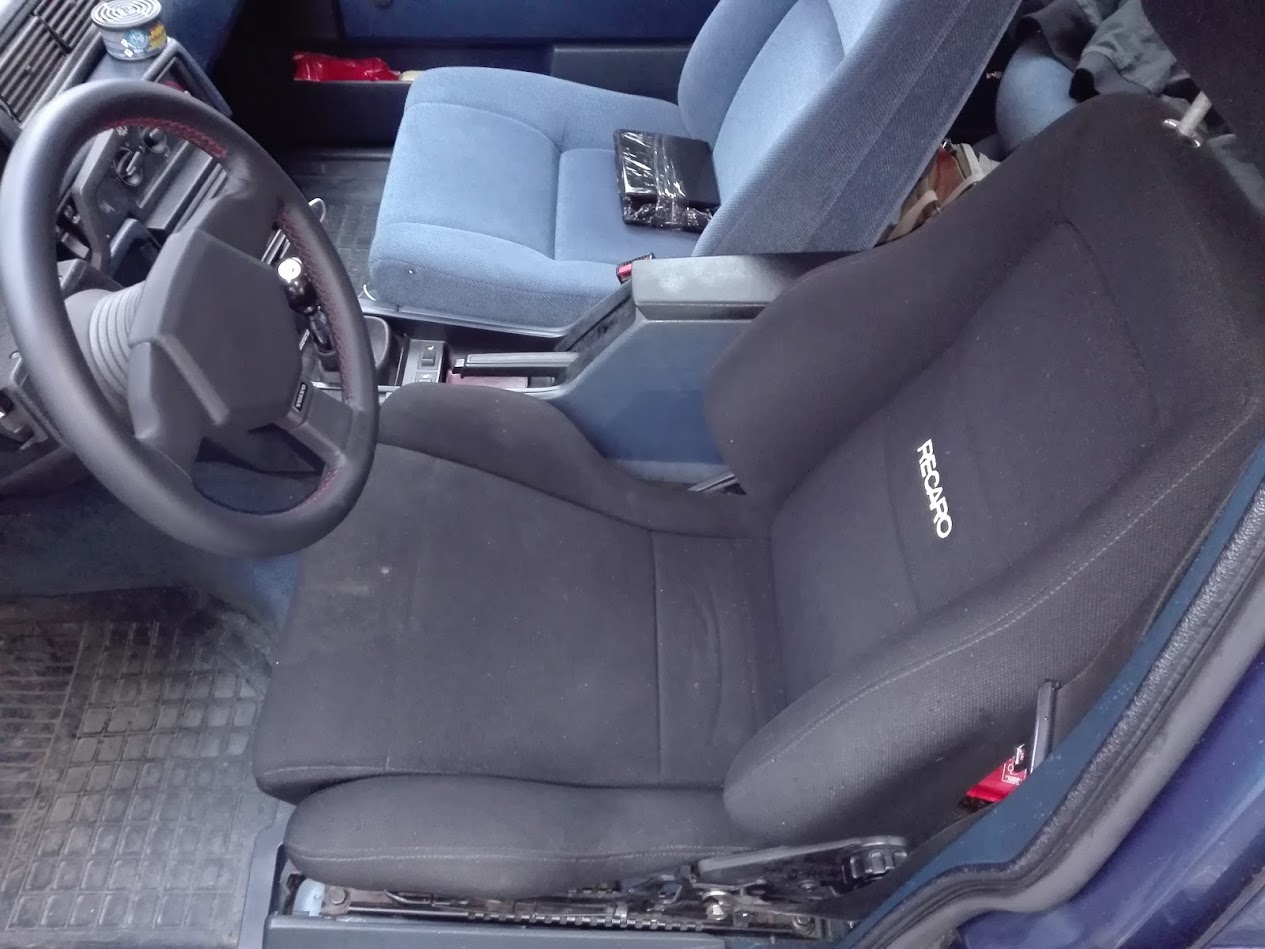

miawszy na wzgledzie dobro swojego kregoslupa w dlugich podrozach o ktorych wspominalem wyzej, zamontowalem lepszy fotel kierowcy. w tle 8-ball czyli obligatoryjna modyfikacja kazdej mojej cegly ze skrzynia M47
jadac w tym krzesle dluzszy odcinek wysiadam z niego bardziej wypoczety niz do niego wsiadlem. o.

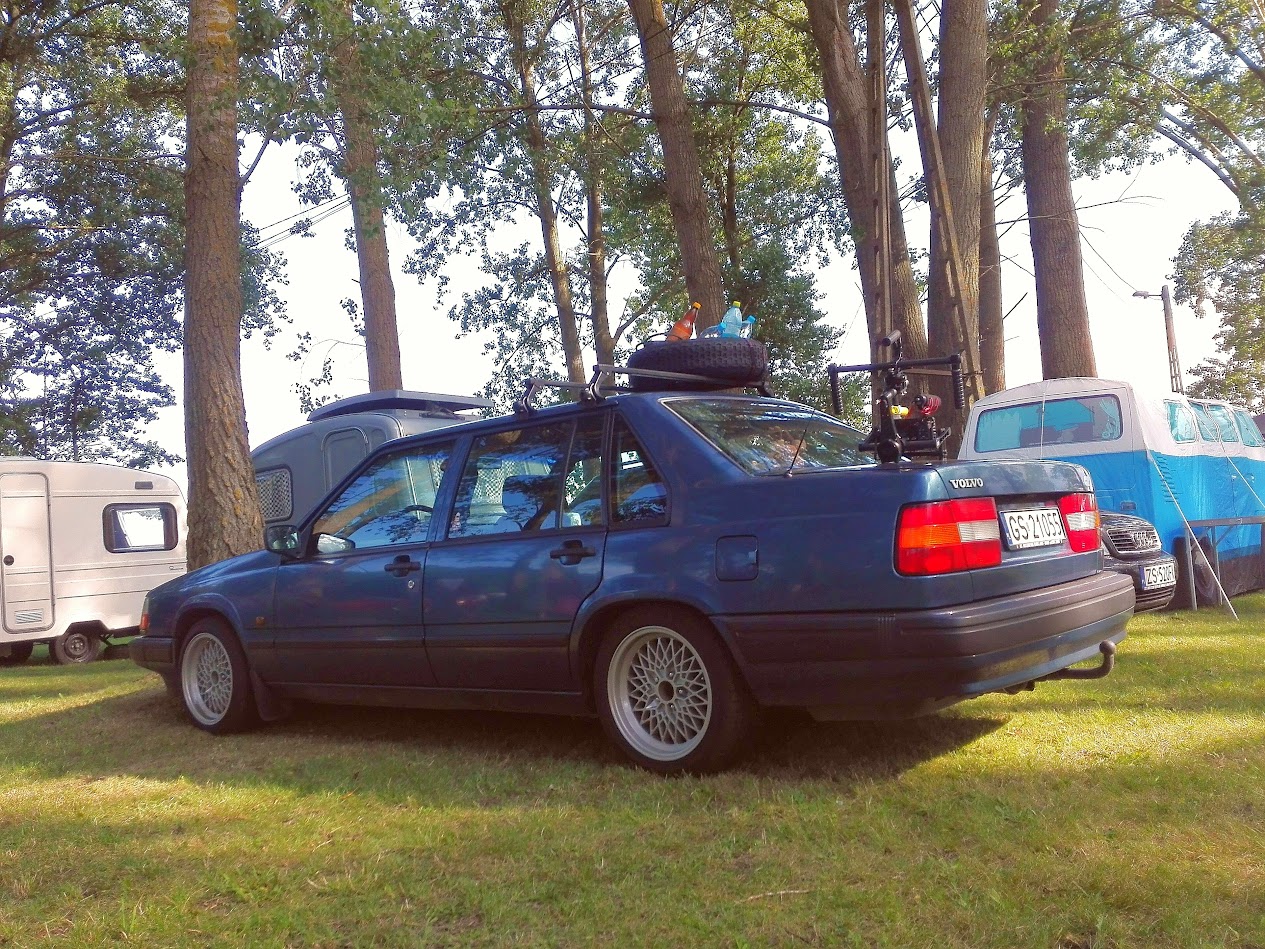

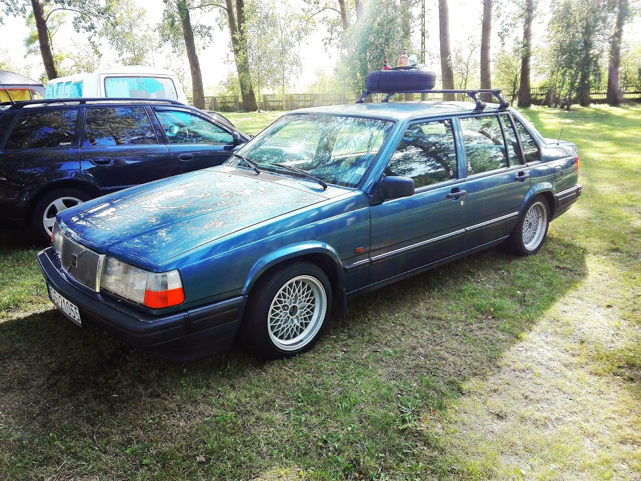

a tak na aucie na zlocie na wyspie Wolin:

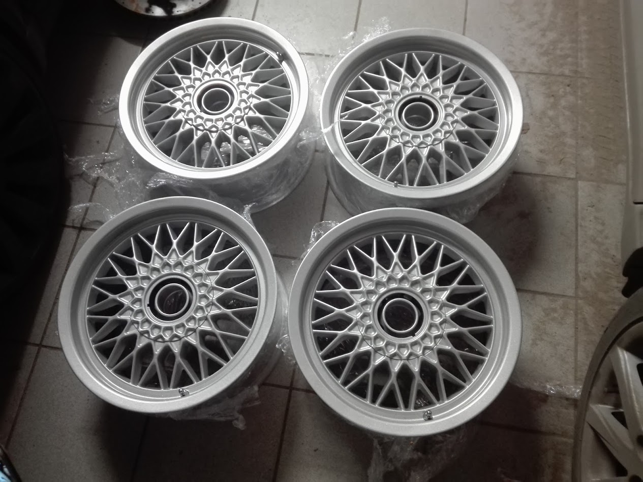

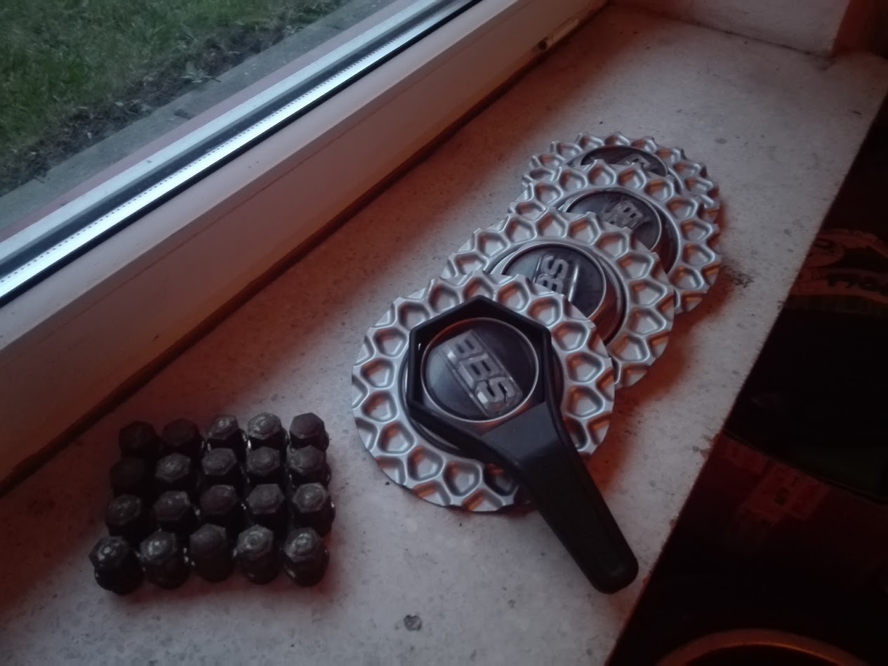

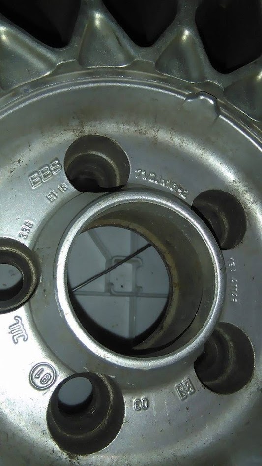

wspominalem juz ze glupi zawsze ma szczescie? no, to przed Wami BBS RZ338, wedlug katalogu ktory udalo mi sie wyguglac jest to kolo dedykowane do serii 700. 7.5x16ET18
z kompletem galanterii i oryginalnym kluczem:
a w to to juz w`ogle nie moglem uwierzyc, natomiast fakty sa "niestety" nieublagane - BBSy mieszcza opasly zacisk bez uzycia dystansu. normalnie jaram sie jak norweskie koscioly :D

zaciski przeszly regeneracje i odswiezenie wizualne a dzieki pomocy dobrych ludzi mam tez adaptery i przyzwoite przewody elastyczne. pelny festyn :)
BBSy dostal w swoje rece ten sam czlowiek ktory ogarnal Exipy i wyszlo mu to:
plastikowe dekielki jeszcze ogarnia, maja byc 'na dniach'

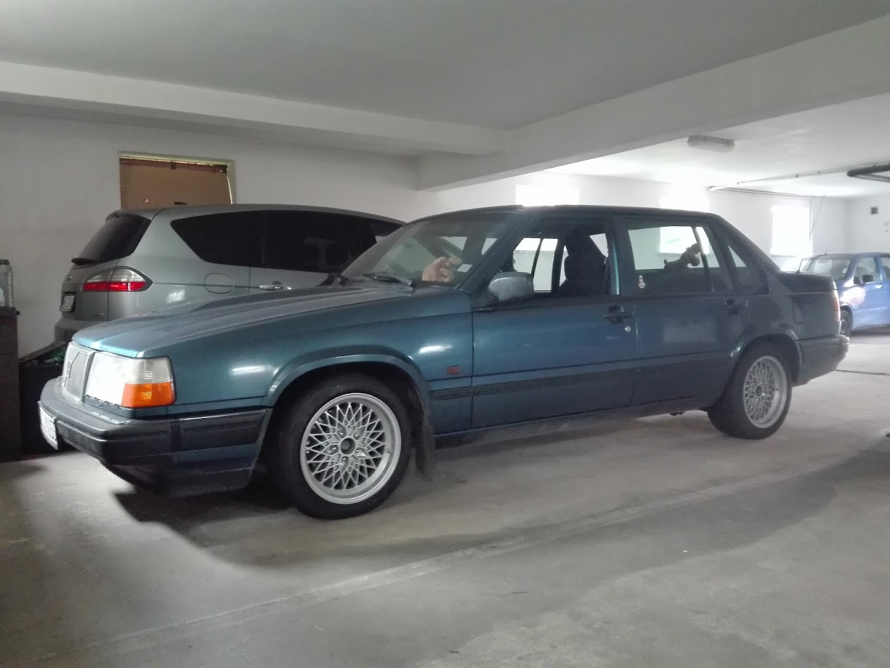

a teraz - prosze ja Was - pièce de résistance calego tego balaganu. otoz dwa miesiace temu, gdy bylem juz calkowicie przekonany ze limit zdarzen pod wspolnym haslem 'slepej kurze ziarno' wyczerpalem na pol dekady naprzod nastapilo kolejne zbiegowisko szczesliwych okolicznosci i tak oto wykonalem wycieczke do Zielonej Gory z ktorej przywiozlem tego tu "dawceła":

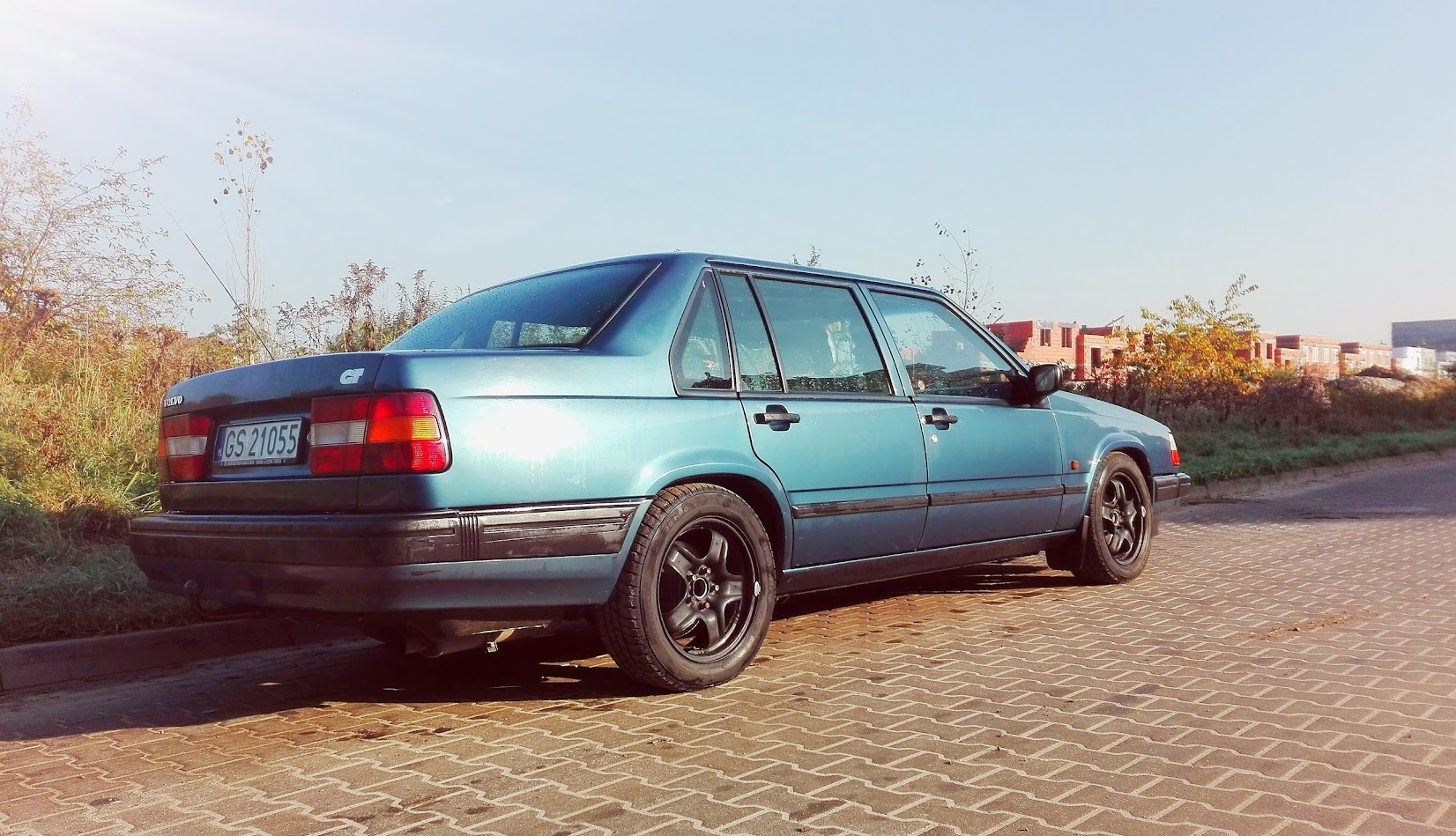

`96 B230FK@AW71 / 1031 z deklarowanym przelotem 95 tysiecy mil. teraz to dopiero beda 'srogie tuningi' :P
