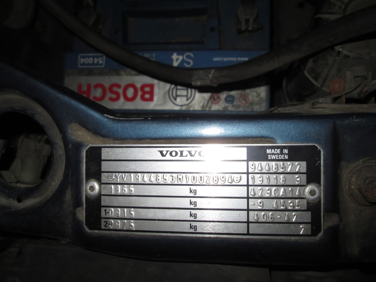

w ogloszeniu wpisano B230F, po VINie okazalo sie ze jednak powinien byc FB, stan faktyczny na miejscu to potwierdzil

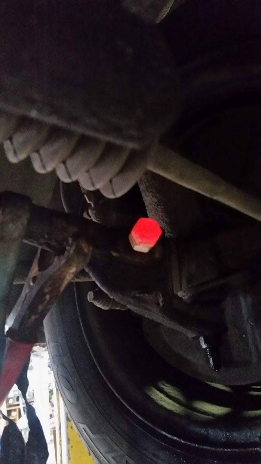

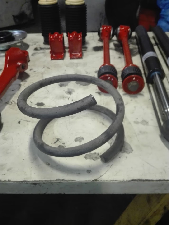

woz mial z tylu fabryczne amortyzatory (tak, Biltemy z pierwszego montazu) ergo tylne sprezyny byly tak zmaltretowane ze nawet po wymianie amorow nadwozie nadal mialo 'stęs' motorowki. sama wymiana bynajmniej nie nalezala do prostych:
gadzeciarstwo, poziom ja:
fakap podstawa tuningu - probujac wymienic laczniki przedniego stabilizatora dowiedzialem sie empirycznie ze sruba w lewym jest tak "zwulkanizowana korozyjnie" z wahaczem ze nie szlo jej wykrecic, mimo grzania i naspawywania nakretek:
auto musialo byc jezdne wiec jakis czas jezdzilem (bo musialem) bez stabilizatora a skoro okazalo sie to mozliwe bez pojscia z torbami kupilem drugi komplet wahaczy, wszystkie nowe tuleje i skonczylo sie tym:
niektorych elementow nie musialem kupowac bo mialem nadmiary z poprzednich samochodow, tylko dlatego nie zdecydowalem sie na poliuretan
na przednie amortyzatory tez przyszedl czas:
a z nimi na zestaw obizajacy przedniego zawieszenia renomowanej marki Diax Motorsport (-720 stopni)
Bilstein B4 w 745 zniosl obnizenie bez protestu, ta para niestety nie dala rady ale w chwili montowania ich jeszcze o tym nie wiedzialem:

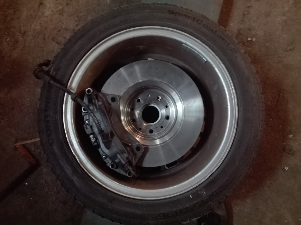

koncza mi sie przednie hamulce wiec postanowilem ze przy tej okazji ponownie popelnie przerost formy nad trescia.
aczkolwiek bez przesadyzmu. zacisk 4-tlokowy z alfy 166 i tarcza 302mm
jesli ktos z Was widzial exipy na sprzedaz to wystawilem je dlatego:
zacisk jest tak zwalisty ze nie miesci sie w feldze na glebokosc a z dystansem (przynajmniej tym 27mm, jeszcze nie probowalem z cienszymi) kolo nie zmiesci sie w nadkolu bez wywalania plastiku i rolowania rantu a tego nie chce robic bo jest 'dziewica'
wspominalem juz ze glupi zawsze ma szczescie? no, to przed Wami BBS RZ338, wedlug katalogu ktory udalo mi sie wyguglac jest to kolo dedykowane do serii 700. 7.5x16ET18
z kompletem galanterii i oryginalnym kluczem:
a w to to juz w`ogle nie moglem uwierzyc, natomiast fakty sa "niestety" nieublagane - BBSy mieszcza opasly zacisk bez uzycia dystansu. normalnie jaram sie jak norweskie koscioly :D

zaciski przeszly regeneracje i odswiezenie wizualne a dzieki pomocy dobrych ludzi mam tez adaptery i przyzwoite przewody elastyczne. pelny festyn :)
BBSy dostal w swoje rece ten sam czlowiek ktory ogarnal Exipy i wyszlo mu to:
