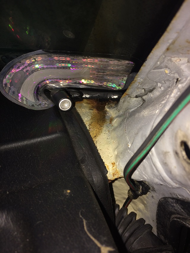

Witam! Po ostatnich ostrych ulewach w moim aucie dosłownie cała prawa strona pływa! Zdemontowałem praktycznie całą prawą stronę i wysuszyłem. Którędy to może cieknąć? Podsyłam zdjęcie z miejsca w którym widocznie zaczyna woda cieknąć do środka.

Obstawiam coś z uszczelką szyby a w zasadzie z brakiem szczelności .

A to nie będzie wina zatkanego odpływu z szybru? Bo u mnie był problem z zatkanym odpływem prawym i czasem lubiło sobie pokapać właśnie u góry koło listwy od podsufitki.

Być może, sprawdzić drożność, łatwo sprawdzić ale trzeba ten temat szybko załatwić bo woda w aucie to katastrofa tym bardziej że to blisko ECU.

Jeszcze może lecieć z podszybia przez dziurę wentylatora, jak się rozszczelni na obwodzie otworu. Ecu potrafi przez to zdechnąć...

Jutro spróbuje nalać wodę w kontrolowany sposób do prawego odpływu i zobaczymy, jak woda wyleci to będę lał na szybę. Trza kombinować, a podsufitka i tak idzie do remontu także mogę trochę wybebeszyć auto :D

Z szyberdachem nie mam doświadczeń. Przecieki przy szybie to albo odklejona od ramy szyba albo ruda pod klejem. Przy wentylatorze sparciała lub źle ułożona uszczelka, albo też ruda. Od czego uchowaj...

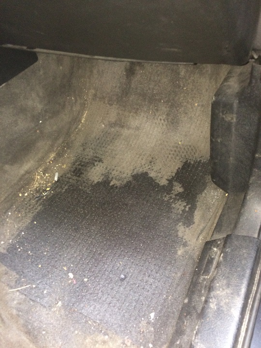

Tu trochę jest takiego mułu, ale to wygląda właśnie jakby ciekło przez zatkanie odpływów. Jutro będę dłubał i zobaczymy. Mam nadzieje, że nie będzie to nic grubszego, bo powoli się kończy pogoda na dłubanie w aucie..

Problem chyba został rozwiązany, odetkałem kanały i wylałem na szyberdach prawie 20 litów wody i środek suchy.
