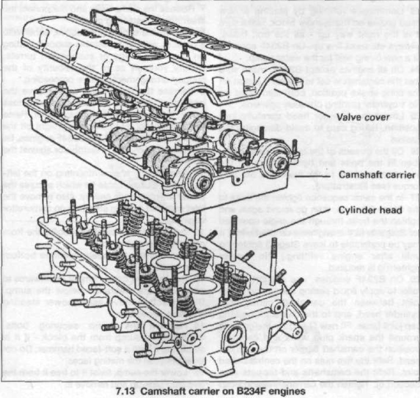

Mam pytanie : W silniku B234F cieknie mi olej z góry. Zakupiłem uszczelkę pokrywy klawiatury, natomiast nigdzie nie mogę znaleźć uszczelki pomiędzy wałkami a głowicą? Jest tam uszczelka czy to się uszczelnia na silikon?

erni35 pisze:Mam pytanie : W silniku B234F cieknie mi olej z góry. Zakupiłem uszczelkę pokrywy klawiatury, natomiast nigdzie nie mogę znaleźć uszczelki pomiędzy wałkami a głowicą? Jest tam uszczelka czy to się uszczelnia na silikon?
Jeśli chodzi Ci o uszczelkę pomiędzy części nazwane na rysunku "camshaft carrier" a "cylinder head" to jej nie znajdziesz, oryginalnie była tam taka specjalna uszczelka w płynie made by volvo. Czy na silikon hm lepsza była by jakaś dobra uszczelka w płynie Wurth czy coś w tym rodzaju.
nie ma uszczelki, VOLVO zaleca "liquid sealing compound" nakladany walkiem , NIE na silikon!!!
Tak jak pisze sambo, tego się nie składa na silikon (a Dirko czy Reinzosil to silikony), a na "liquid gasket", który to liquid jest w istocie klejem anaerobowym,. Tutaj o niewielkiej sile wiązania, żeby się dało potem rozkleić. Ten od volvo ma numer 1161059 i tani nie jest, tubka 50ml kosztuje 100-150zł. Dlatego ja bym najpierw umył okolicę i sprawdził, czy rzeczywiście stamtąd cieknie. Bo może to fałszywy alarm...
Jak już ja bym składał na oryginalny klej, montaż na silikon na początku będzie szczelny, ale wcześniej czy później zacznie puszczać.
