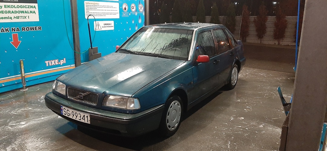

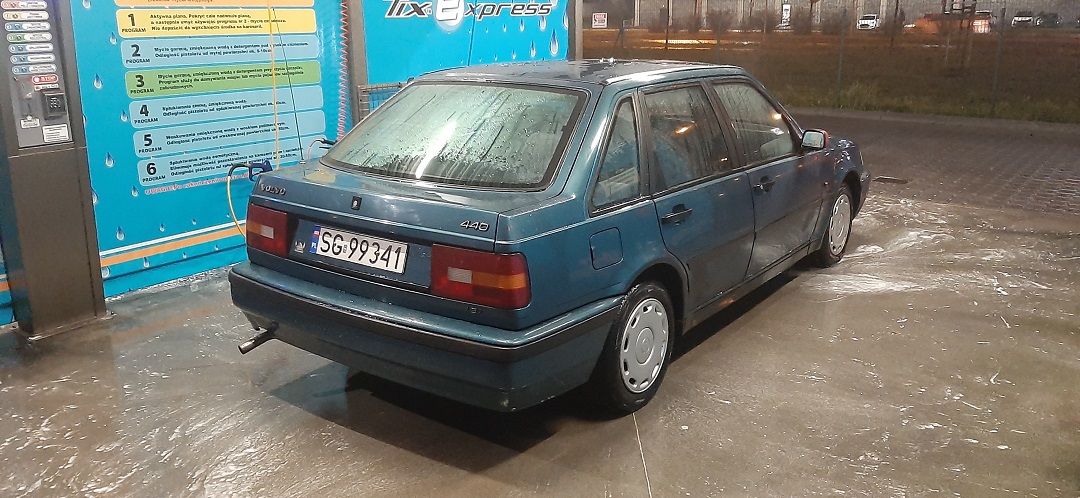

Potem szybka myjnia bo wóz cały w pyle i ptasich odchodach - wygląda znośnie.
GPS ustawiony na Kraków a w radiu leci informacja że trwa akcja znicz... A największym mankamentem wozu jest porządnie pęknięta szyba czołowa... No nic, Waze moim przewodnikiem po patrolach policji, omijanie ostrzeżeń wsiami w okolicach Olkusza - ostatnie kilometry do Krakowa przejechałem już bez żadnej nawigacji bo telefon padł...

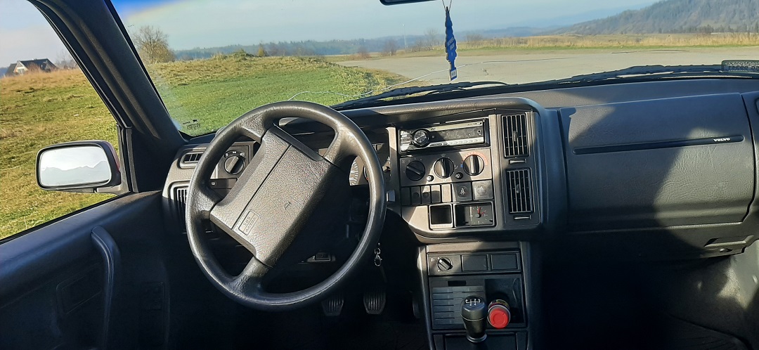

Wyposażenie fabryczne:
- ABS - sprawny ;)
- AC na R134a :O Czuć lekki chłodek, wszystko się załącza - pewnie wymaga serwisu :D (Niespotykane w 440/460 zwłaszcza z tym silnikiem)
- Tarcze na tylej osi (standardowo w 440/460 były bębny - szczególnie w biednych silnikach)
- Elektryczne szyby przód
- Obrotomierz
- Regulacja jasności zegarów (niektóre wersje potrafiły tego nie mieć :D)
- Korek wlewu paliwa na kluczyk
- Kontrolka niskiego poziomu płynu do spryskiwaczy
- Kontrolka otwartych drzwi
Wyposażenie "dziadkowe" oryginalne:
- Lusterka grzane i elektryczne - dołożone z innej sztuki, w komplecie z przyciskami itd, sprawne w pełni - tylko kolor to wyblakła czerwień :roll:
- Przycisk blokady centralnego zamka bez wiązki - nie wiem po co
- Panel regulacji wysokości świateł - tez bez żadnego pokrycia, po prostu jest
- Panel na kasety z zegarkiem cyfrowym (którego nie ma) - radio natomiast jest na płyty CD :V
Wyposażenie "dziadkowe" customowe:

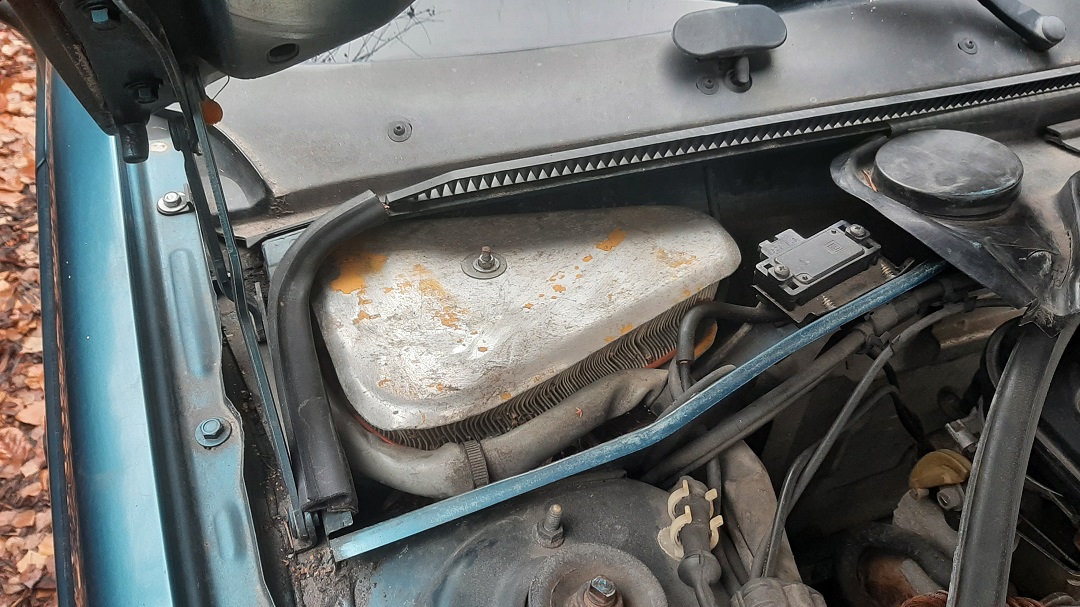

- Filtr kabinowy :D Pan dziadek skonstruował filtr kabinowy z filtra do gaźnikowca - nie dość że działa to jeszcze jest ukryty pod plastikowym podszybiem. W posty sposób rozwiązał problem z akcesoryjną podkładką pod filtr - pytałem speca, nie zdobył jej przez 13 lat w tych modelach :oops:
- System antykradzieżowy - przycisk odcinający pompę paliwa i coś jeszcze. Ale o tym pózniej bo dowiedziałem się o tym w najgorszy możliwy sposób :|

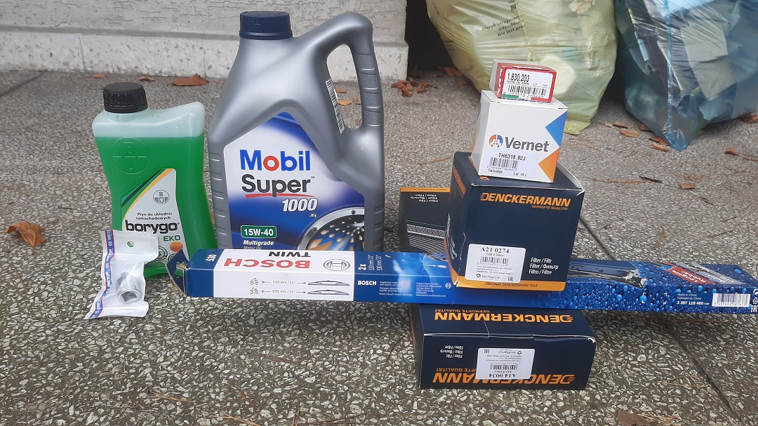

W ramach pierwszego serwisu zakupiłem olej, filtr oleju, filtr powietrza, termostat 92C, czujnik temperatury , nasadka kwadrat do korka oleju oraz Borygo.
Wsadzony w samochód termostat był niewłaściwy 88*C (w bagażniku nowy, też 88*C - tak to jest gdy kupuje się po nazwach aukcji nie patrząc na numery.

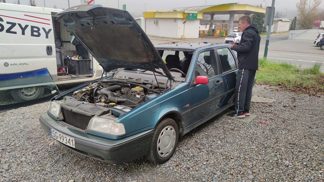

Szyba: na początku myślałem o używce (co jest głupota), na szczęście znalazłem chińczyki nowe oraz firmę z dojazdem w Krakowie która po cenie dla gratów krakowskich ogarnie temat. Telefon do firmy, oni zaś do szyby24.pl – rzekomo ostatnia sztuka. Bierzemy! Pierwsza próba zmiany pod pracą prezentowała się następująco. Przyjechał Ducato, sprzęt rozkłada siew ułamku sekundy – krótka gadka (podejrzenie że szybę rozsadziła rdza) – w momencie gdy wracałem do biura słyszę krzyki… Róg szyby uszkodzony w transporcie, nici ze zmiany. No nic, nie założą.
Kilka dni później właściciel dzwoni że ogarnęli kolejną szybę wiec ustaliliśmy zmianę na konkretną godzinę. Szyba została zmieniona w 30 minut (dosłownie!). Zapytałem więc o rdze (bo miałem swoje inne przemyślenia). Okazało się że dobrze przyuważyłem że pęknięta była zewnętrzna warstwa szyby. Otóż z racji wieku i drgań rozeszły się dwie warstwy szkła przełożone folią i dostała się tam woda która doprowadziła do pęknięcia. Podszybie w stanie niemal idealnym co w 440 jest rzadkością :D Całość zwieńczyły dwie nowe wycieraczki Bosch Eco ;) Po dwóch miesiącach stwierdzam że montaż profesjonalny, nic nie cieknie i nie wyje.

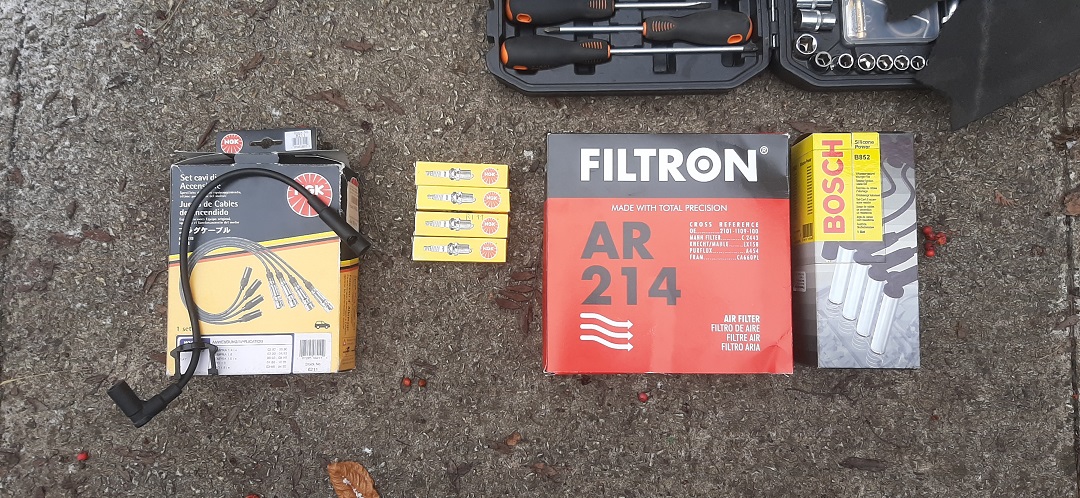

Układ zapłonowy: Mając misz masz z układem zapłonowym znalazłem zestaw kabli WN Bosch ze starych zapasów – nowy za całe 40zł z przesyłką. Do tego dedykowane świece NGK wg. instrukcji, Haynes i naklejki Volvo pod maską. Całość zamówienia zwieńczyłem filtrem „kabinowym” do patentu pana dziadka. Całość założona i dokręcona na moment, wóz pali od strzała i nie jest już zamulony – znaczy kolejny sukces :D

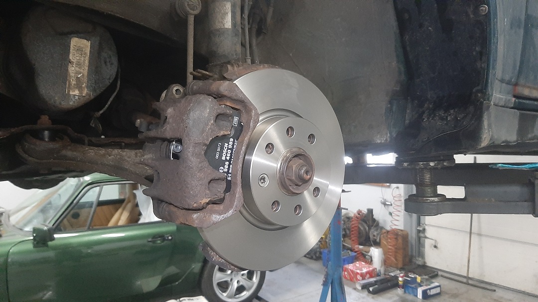

Hamulce: mając już znośny samochód postanowiłem że ostatnim wydatkiem będą hamulce ze względu na spowalnianie zamiast hamowania. Zakupiłem tarcze na przód i tarcze (Bosch), klocki przód i tył (Bosch) oraz płyn DOT 4 (też Bosch xD). Całość została zmieniona (prócz tarcz tył które dobrałem źle…), płyn przelany (stary był czarny ja smoła). Efekt? Wóz zatrzymuje się niemal w miejscu! Teraz jeździ się nim bezpiecznie i pewnie. W połączeniu ze sprawnym ABS jest bardzo bezpiecznie :D

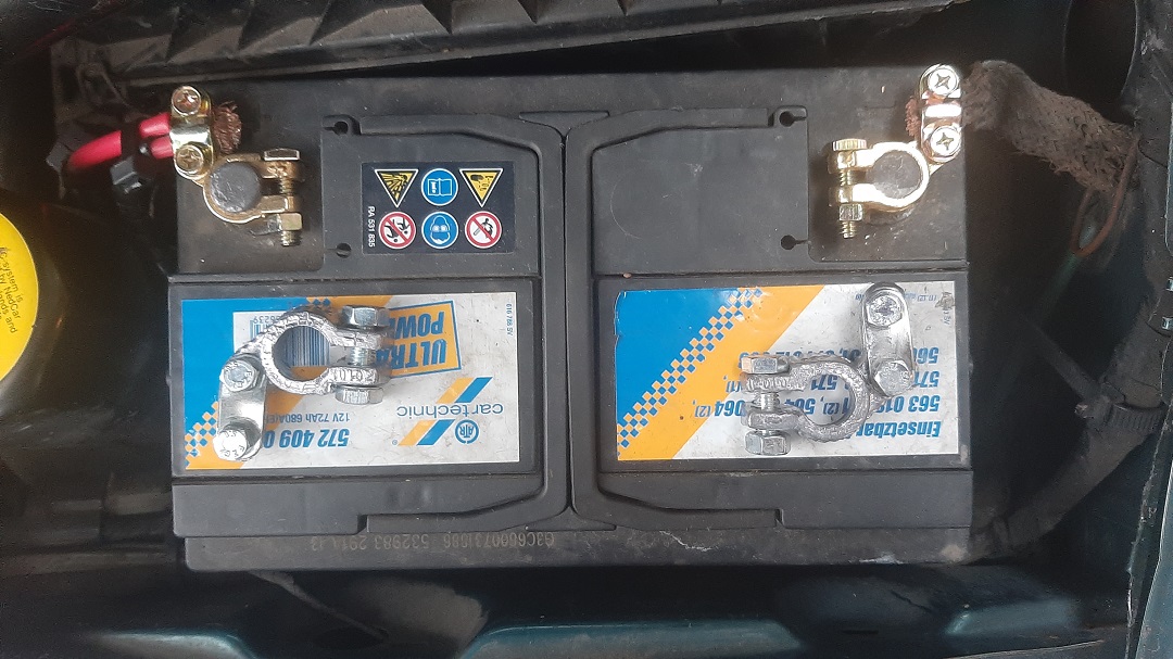

- zmiana klem akumulatora - stare były już tak uszkodzone że wyskakiwały z terminali. Kupiłem więc ołowiowe by po kilku dniach zmienić na miedziane: ich konstrukcja, jakość czy też potencjalna żywotność. Problemów z ładowaniem jak nie było tak nie ma 14,2V :)

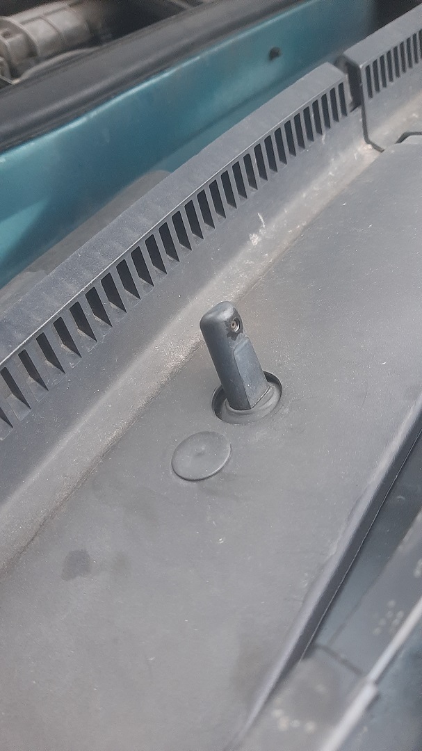

- zmiana spryskiwaczy na seryjne - dziadek zmienił spryskiwacze seryjne na dziwne ustrojstwa z grupy VAG tylko i wyłącznie dla dwóch dysz. Nie przewidział niestety iż nie mają one mocowania więc latały każdy w swoją stronę + przy odśnieżani zdarzało się o nie zahaczyć przestawiając cały element trzymający się tylko na rurce. Zamienniki kosztują krocie, na szczęście na złomie dorwałem parę za czteropak :)

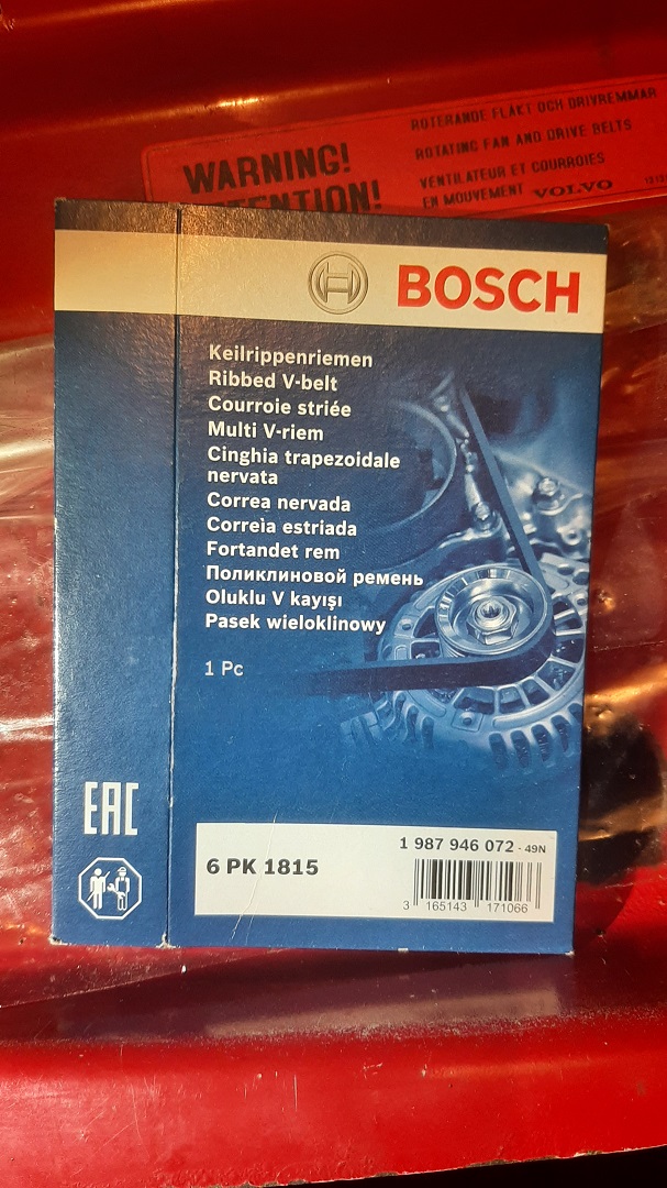

- pasek osprzętu - ja go nie zmieniłem, ale zmiana bardzo świeża. Opakowanie znalazłem w schowku, pasek jest nowy i lśniący więc jeden temat z głowy.

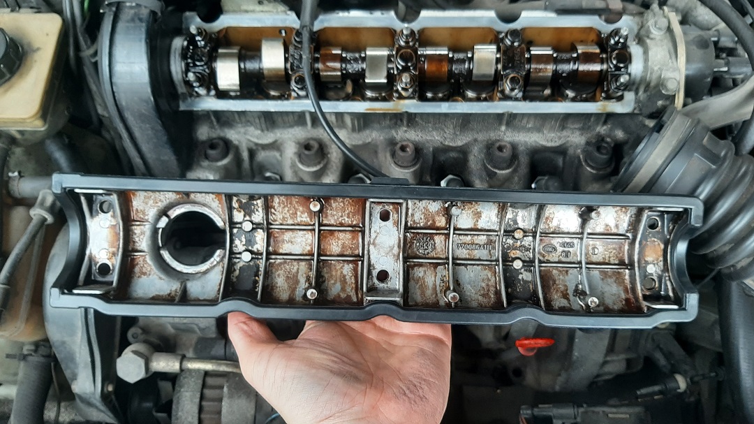

- uszczelka pokrywy zaworów - stara uszczelka była tak twarda i popękana że jestem w stanie uwierzyć że jak 99% tego wozu jest jeszcze z 1 montażu :lol:
Założony został świeży Elring ;) Oczywiście nie powstrzymałem się od lekkiego czyszczenia pokrywy.

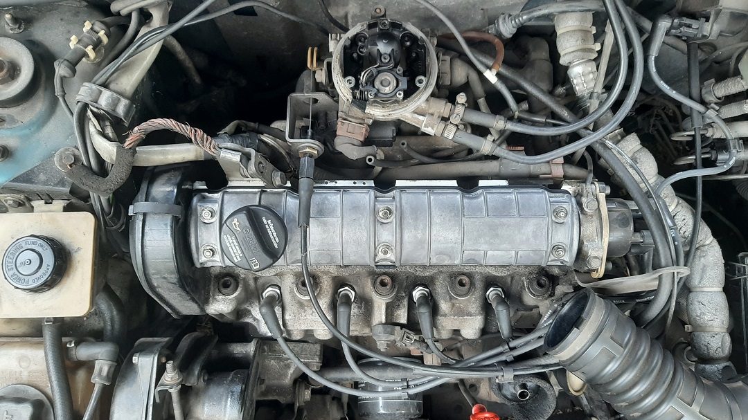

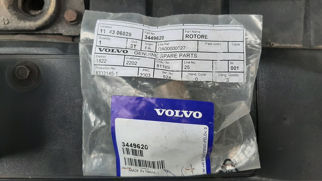

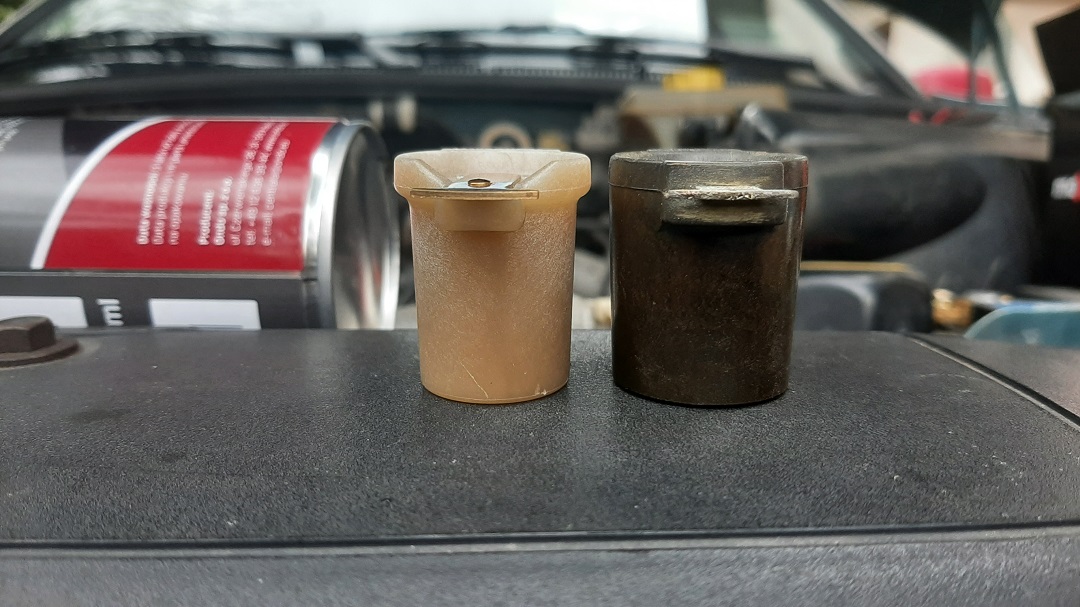

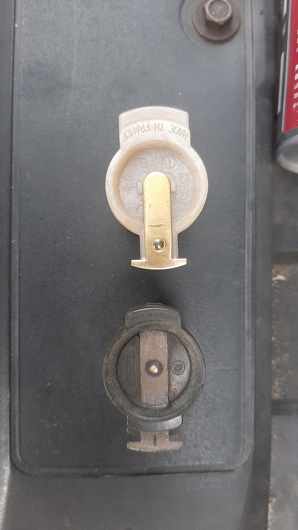

- kopułka i palec - mając w planach dokończenie serwisu układu zapłonowego po świecach i kablach przyszła pora na palec i kopułkę. Palec udało się zakupić oryginalny Volvo - całe 30zł :D
Oba mają nabite Volvo, oba numery pasują ale wizualnie konstrukcja inna.
Kopułka Maxgear nie przetrwała montażu więc papier ścierny reanimował 28 letni oryginał... :?
