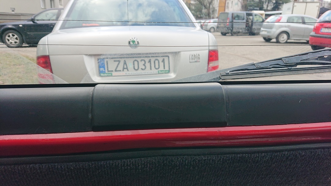

Demontujemy plastikową zaślepkę - łącznik

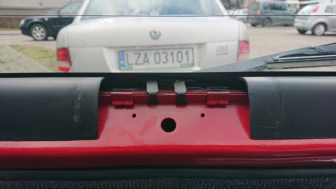

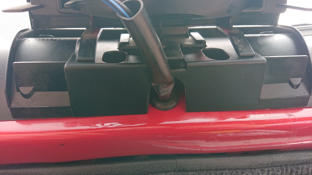

Taki widok ukazuje się po demontażu - widać otwory na torx-y oraz otwór pod kabel z uszczelką

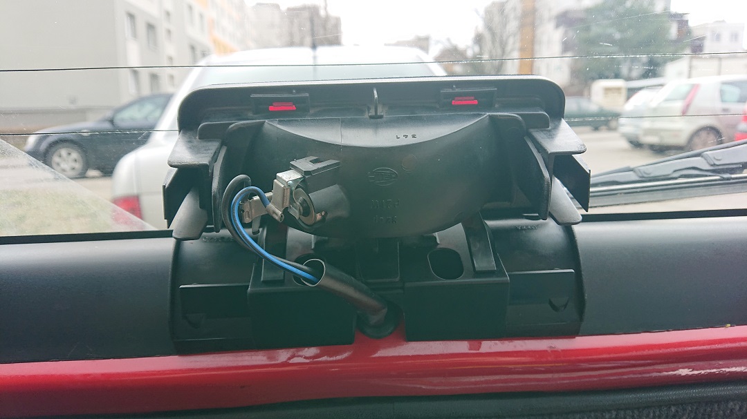

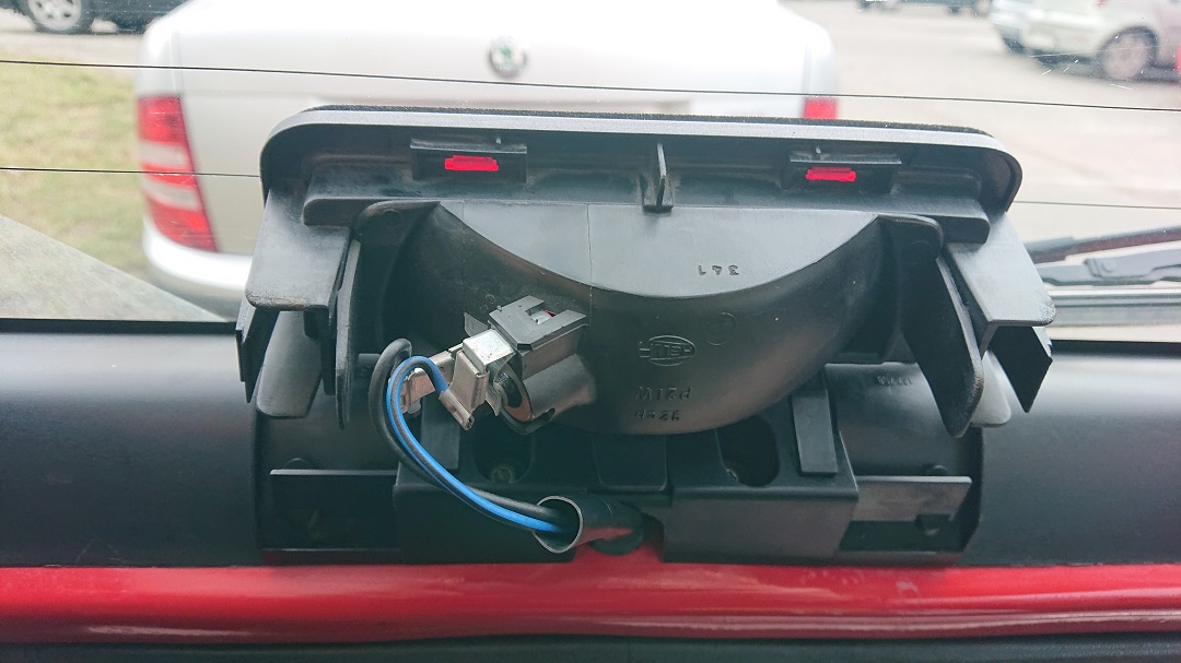

Przekładamy kabel do klapy oraz umieszczamy uszczelkę na swoim miejscu - nasuwamy trzeci stop na mocowanie dolne

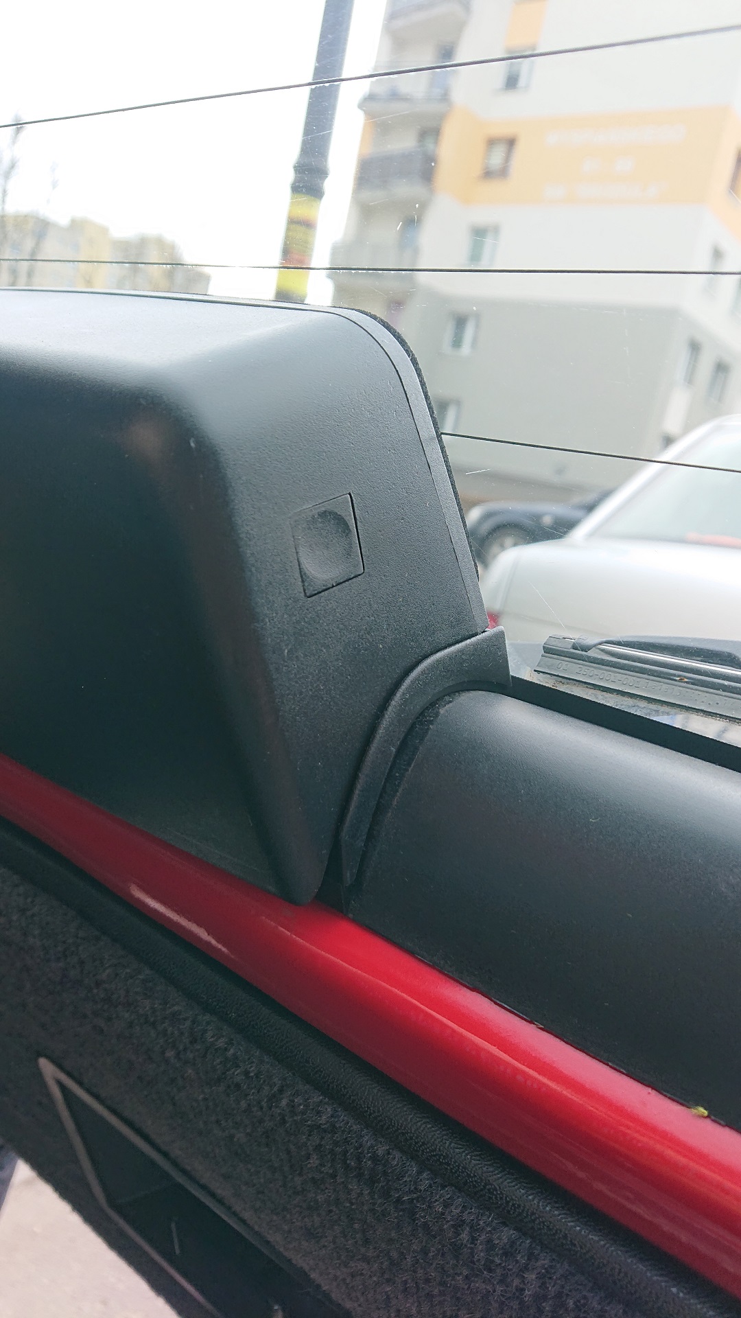

Zakładamy tylną osłonę pilnując by na bokach weszła w zaczepy

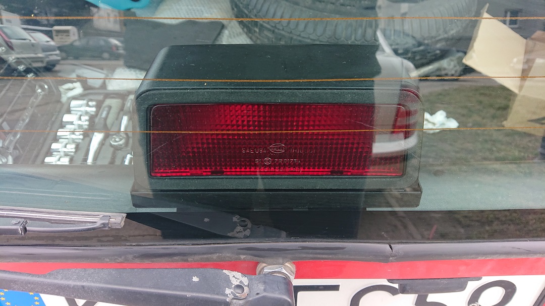

Widok zamontowanego światła trzeciego stopu :D

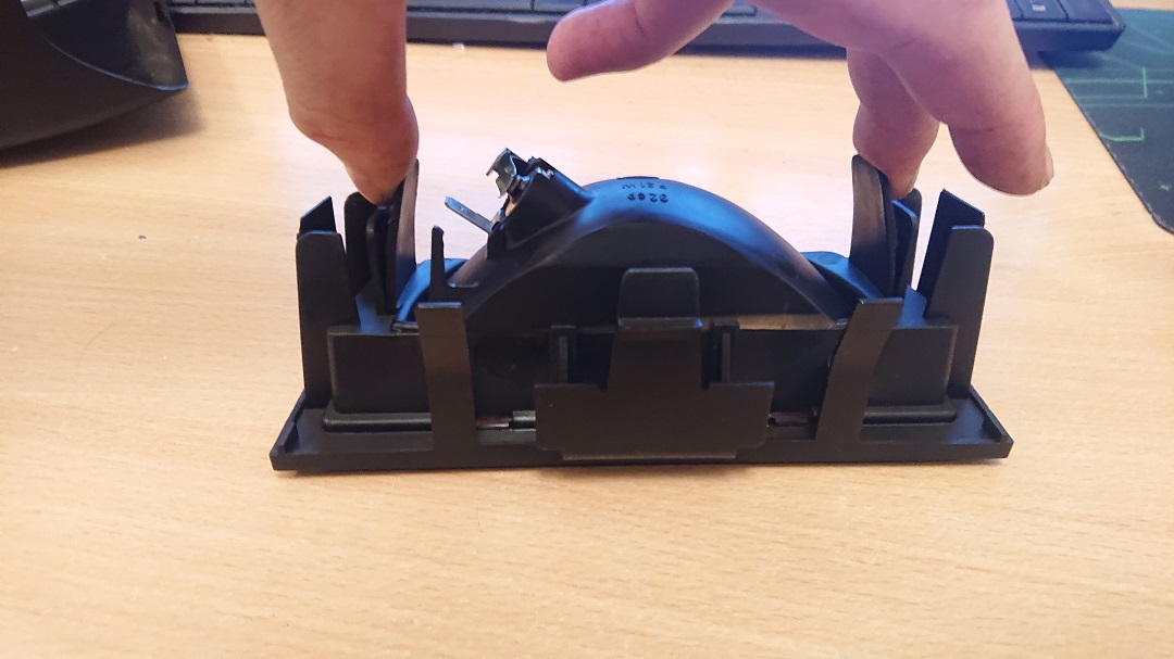

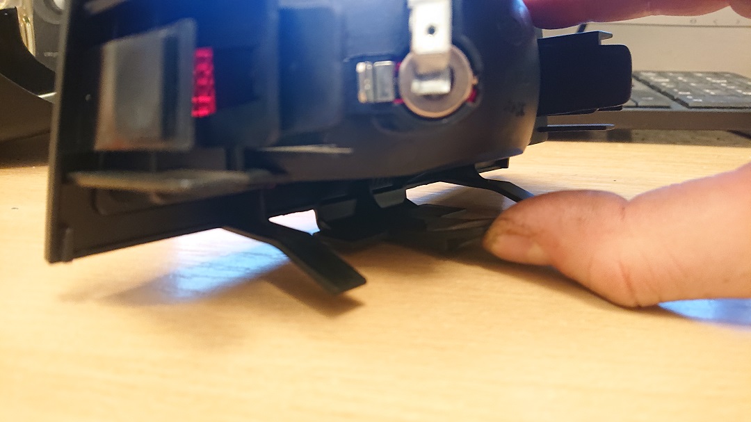

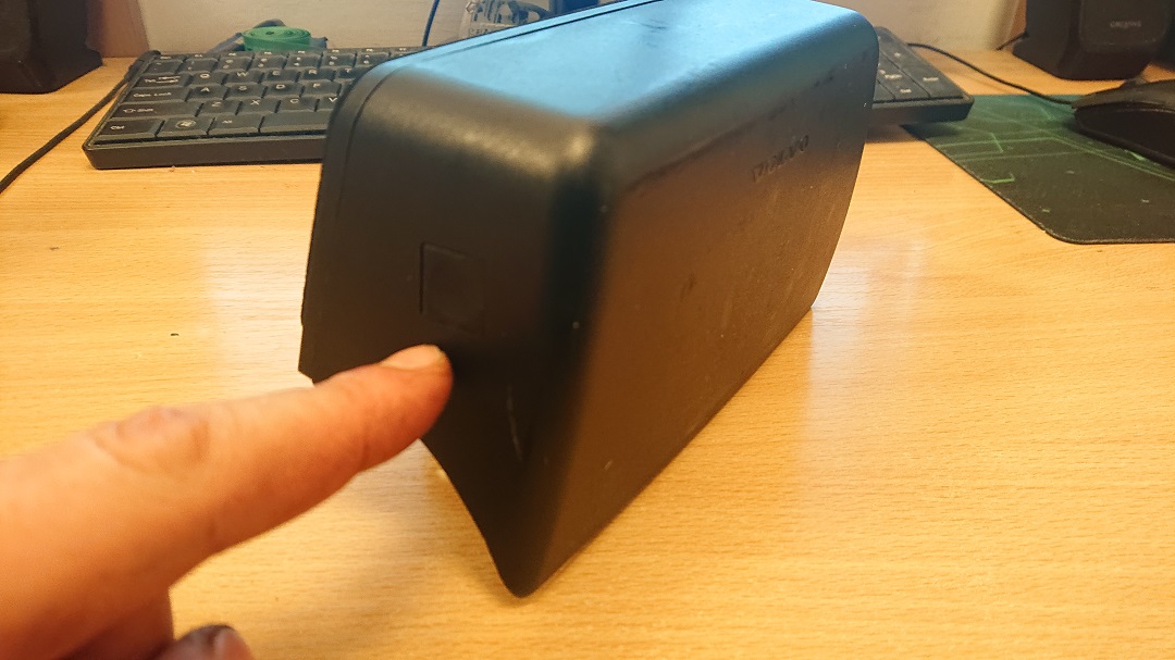

Zdejmujemy tylną osłonę poprzez wciśnięcie bocznych zapadek

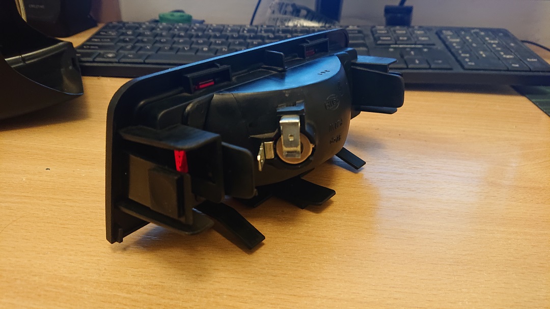

Wysuwamy trzeci stop po uprzednim odpięciu przewodów poprzez podniesienie zapadki przy jednoczesnym wysuwaniu elementu

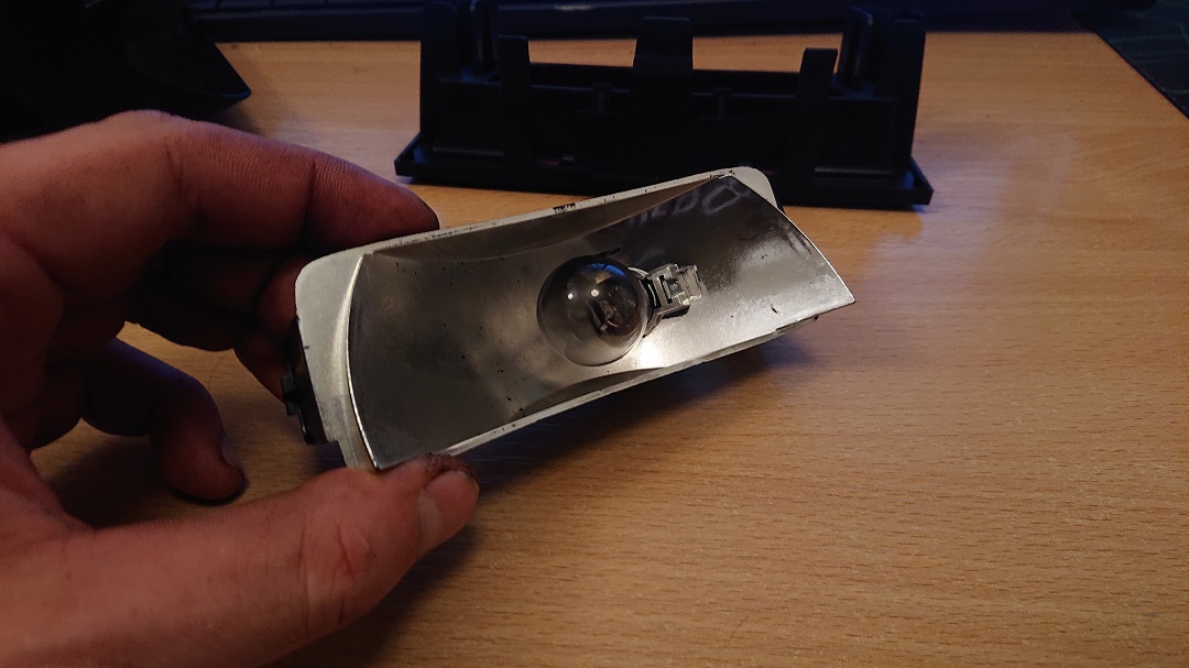

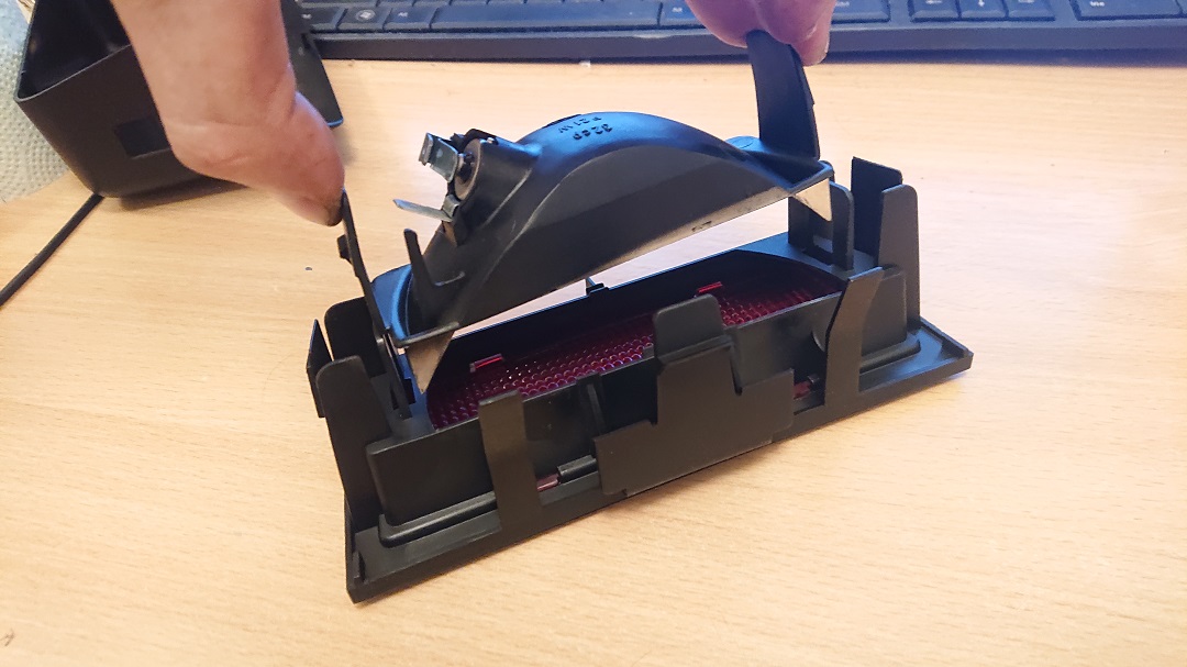

Ściskając boczne elementy wysuwamy odbłyśnik wraz z żarówką z lampki

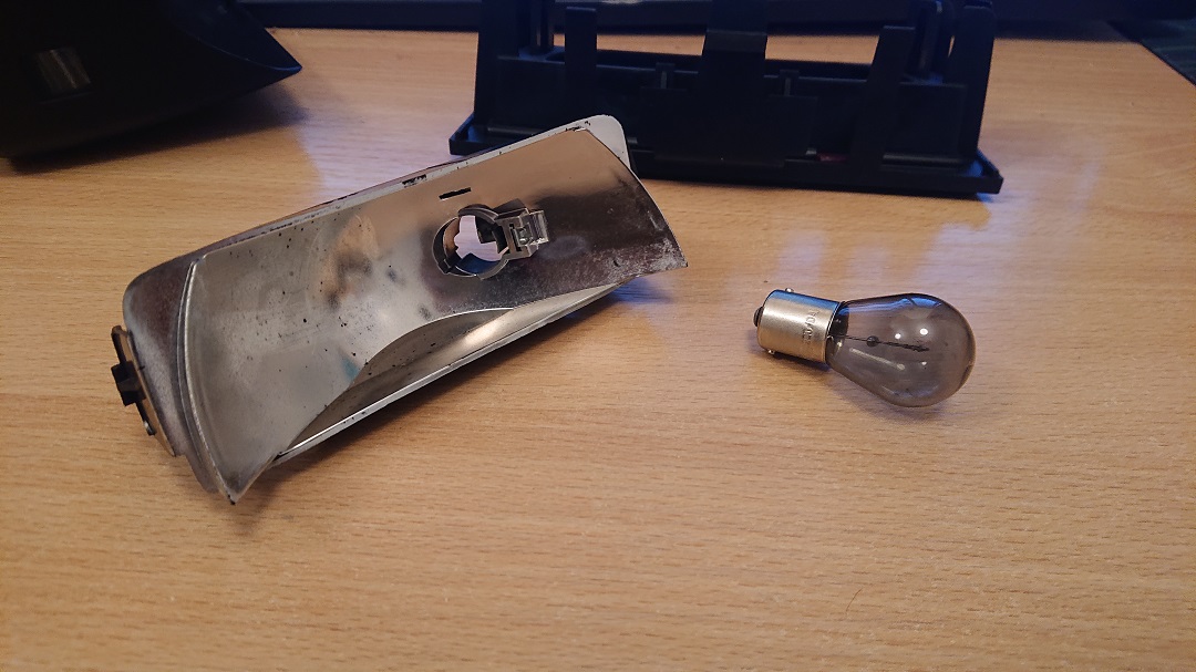

Demontujemy żarówkę od przodu poprzez lekkie wciśnięcie oraz przekręcenie w gnieździe
Żarówka jaka jest tam zamontowana to jednowłóknowe P21W 12V z symetryczną stopką
