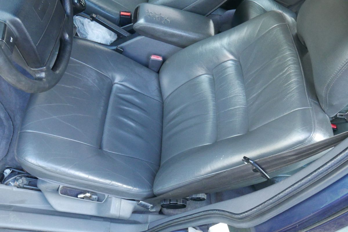

Przebieg 444 tys. km. Stan wnętrza niezły - aha, fotel kierowcy na moje oko wymieniany, inne przeszycia, a w zasadzie ich brak, porównując z fotelem pasażera; i skóra inna w dotyku, choć tu na pewno ma znaczenie że wysiedziana i wyślizgana, oraz pewnie więcej razy może czyszczona. Ja skóry potraktowałem preparatami Shiny Garage, takie coś dostałem w sklepie miejscowym.
