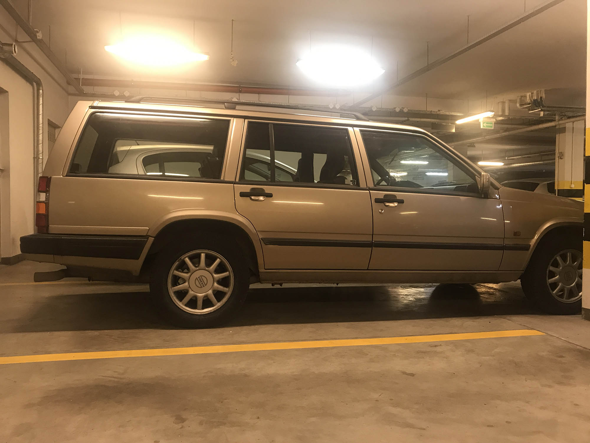

lucash pisze: - nowe zawieszenie przód i tył na Bilstein B4. Z tyłu wzmacniane sprężyny Pospring bo możliwe że LPG wpadnie (jeszcze nie podjąłem decyzji)
Chętnie zobaczę jak stoi jeszcze bez butli LPG, też myślę o Pospringach.

dom?n pisze:
Tak wyszło. Samochód jest zatankowany do pełna.
IMG_2493 (2).JPG (71.89 KiB) Przejrzano 5381 razy
