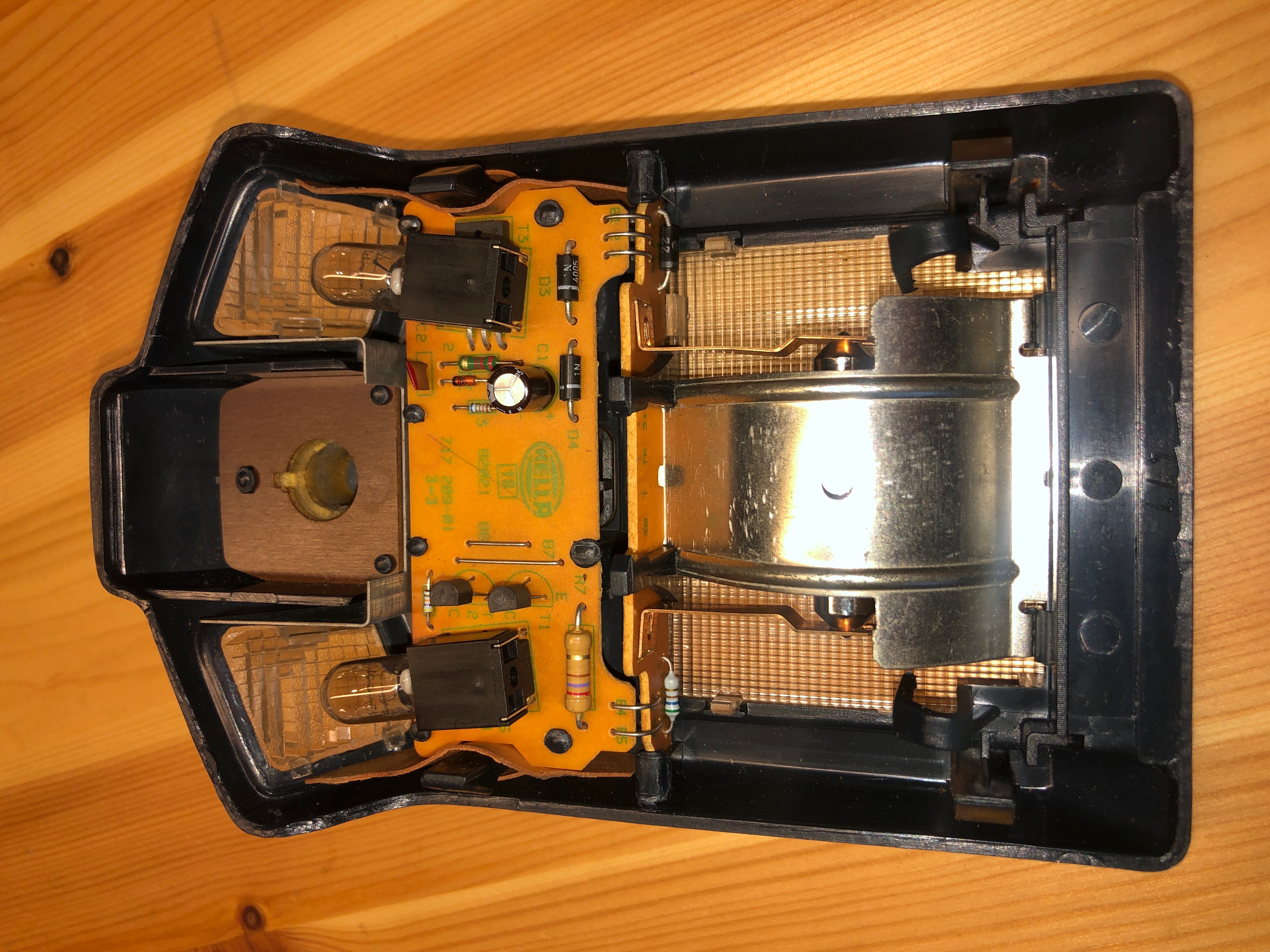

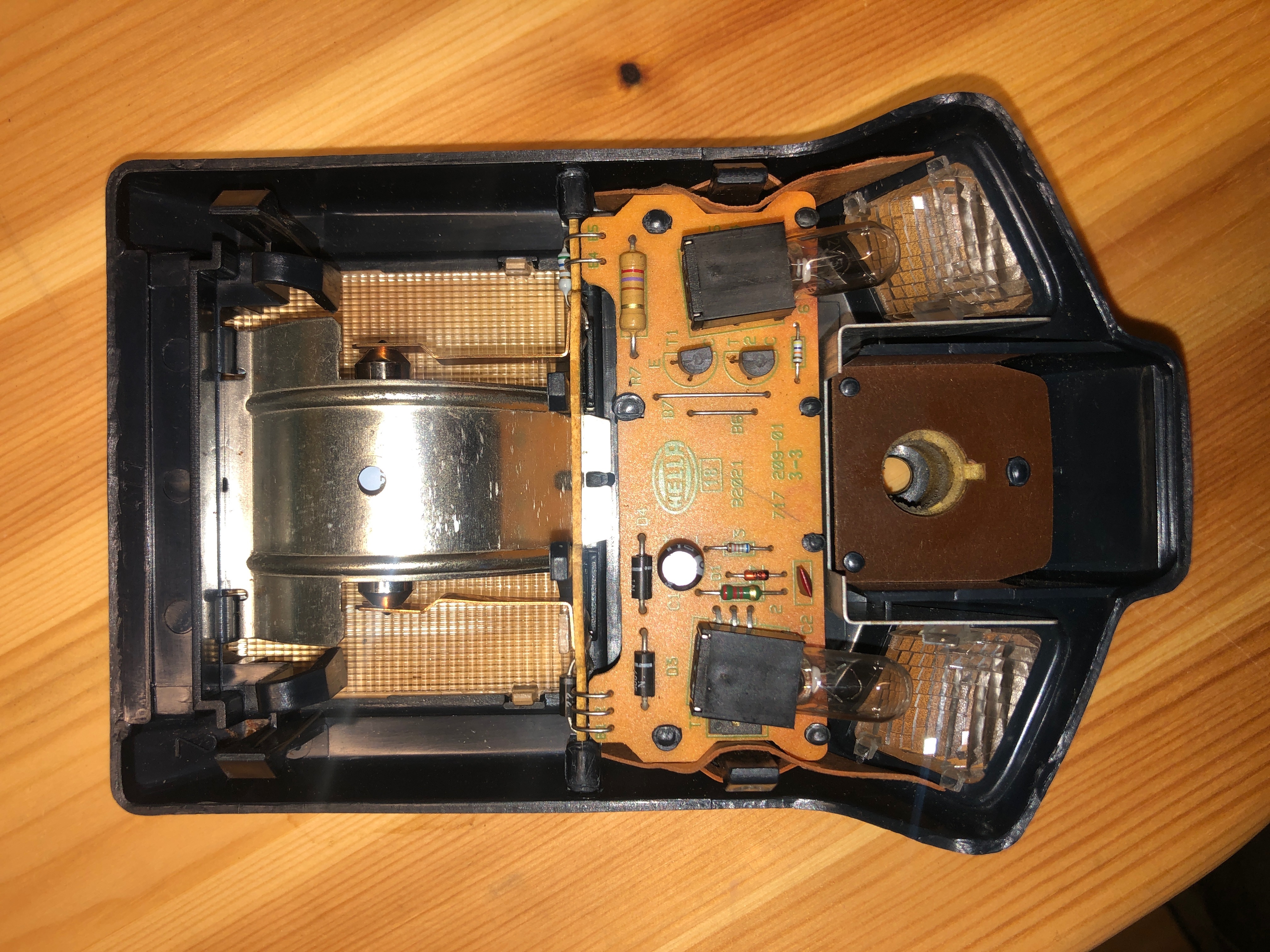

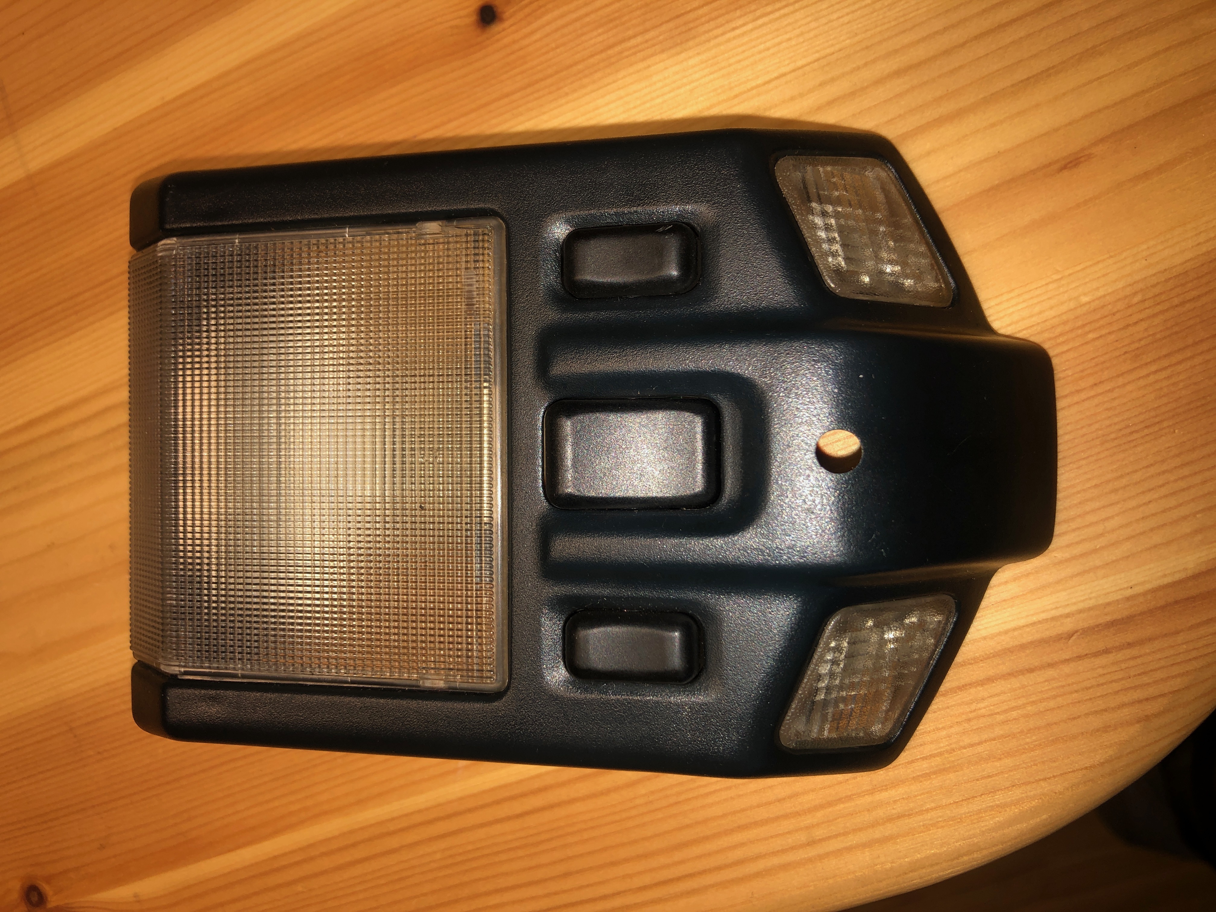

Zanabyłem takie cudo z 760, niestety bez wtyczki/wiązki:
Chciałbym podpiąć ją do 940 ze zwykłą lampką. Wspomoże ktoś jak polutować żeby ładnie działało?

To jest lampka z wersji z automatyczna klimą, z miejscem na czujnik temperatury wnętrza. Ale czujnik ma swoje kable, tu go nie ma.

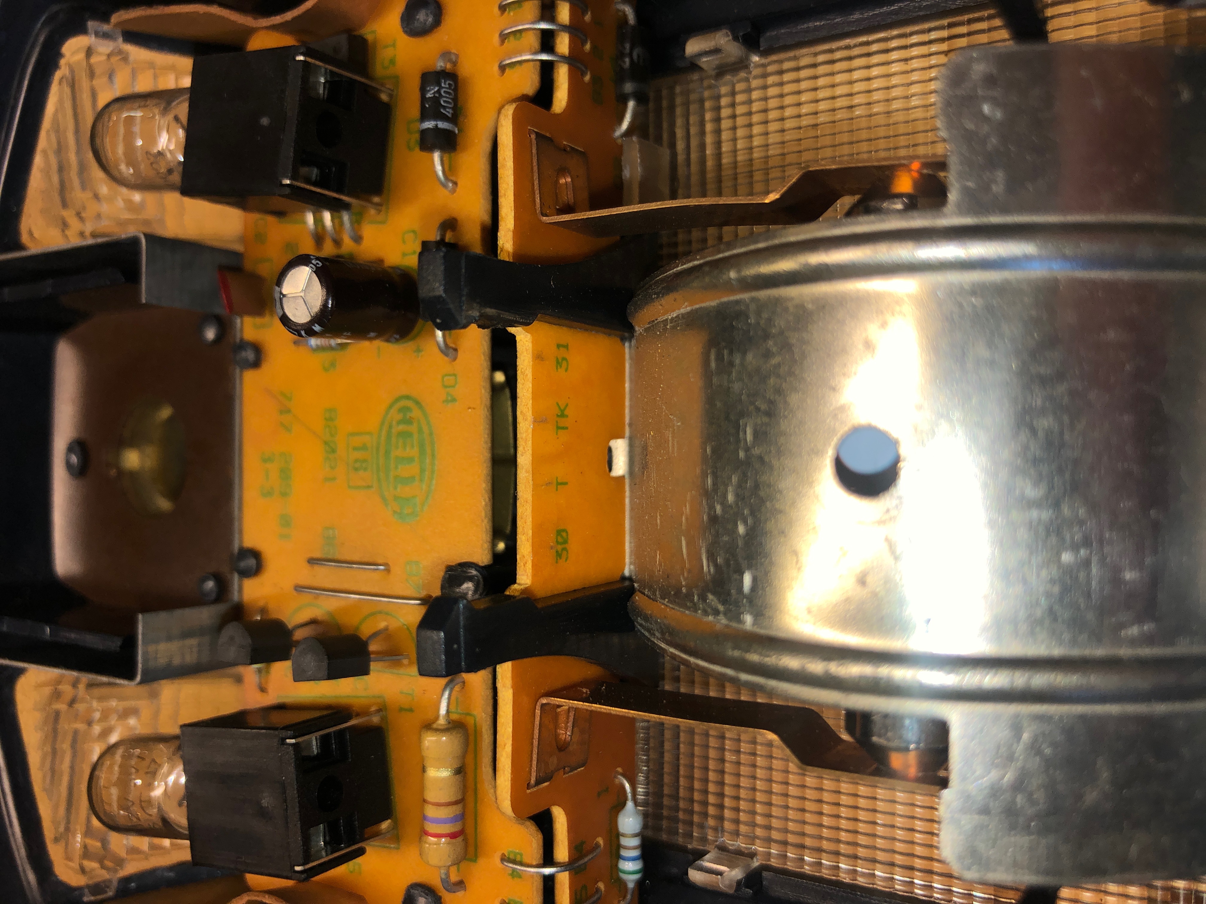

Do tej lampki do chodzą 4 przewody sterujące oświetleniem. Symbole masz opisane na płytce i oznaczają:
30 - stały plus,
31 - masa,
TK - masa sterująca z wyłącznika w drzwiach kierowcy,
T - masa sterująca z wyłączników we wszystkich drzwiach.
Jeśli w wiązce masz tylko jedną masę sterującą, możesz ją podłączyć do T, wtedy lampka zaświeci się przy otwartych drzwiach i po zamknięciu zgaśnie. Jeśli zaś podłączysz ją pod TK - lampka będzie gasła z opóźnieniem mniej więcej 20 sekund.
W oryginale T i TK są rozdzielone po to, żeby opóźnienie działało tylko po zamknięciu drzwi kierowcy, a po zamknięciu pozostałych gasło od razu. Wyłączniki drzwiowe są dwuobwodowe, jeden obwód jest połączony ze sobą we wszystkich drzwiach, dlatego po zamknięciu drzwi kierowcy od razu gasną lampki do czytania (o ile są włączone pstryczkami), a opóźnienie działa tylko na główną lampkę.
Możesz spróbować zmostkować T i TK, teoretycznie powinno to zadziałać jak przy drzwiach kierowcy w oryginale, ale może być potrzebne dołożenie jakiejś diody. Nie przerabiałem tego, zatem odpowiedzialności nie wezmę:)
