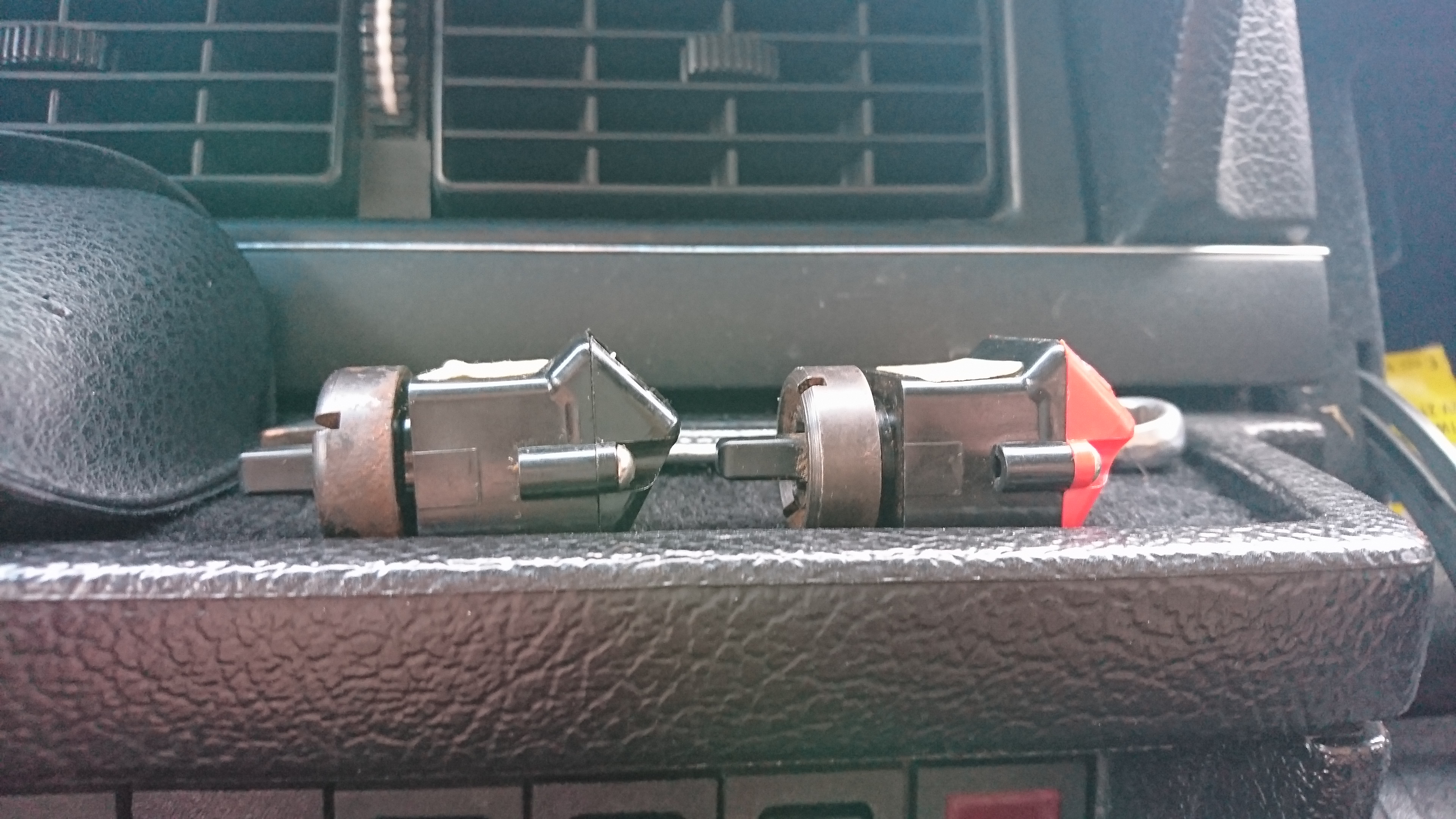

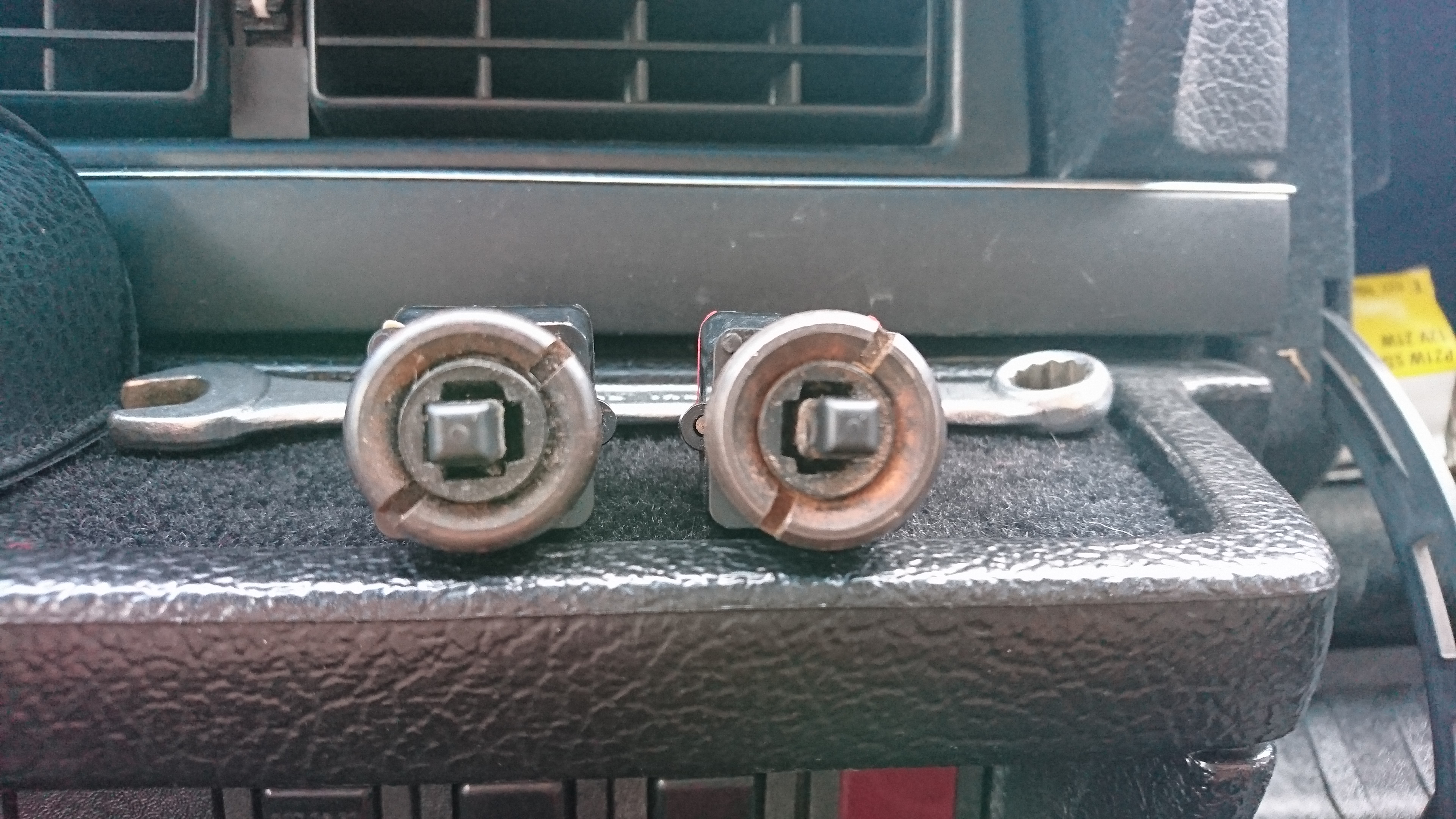

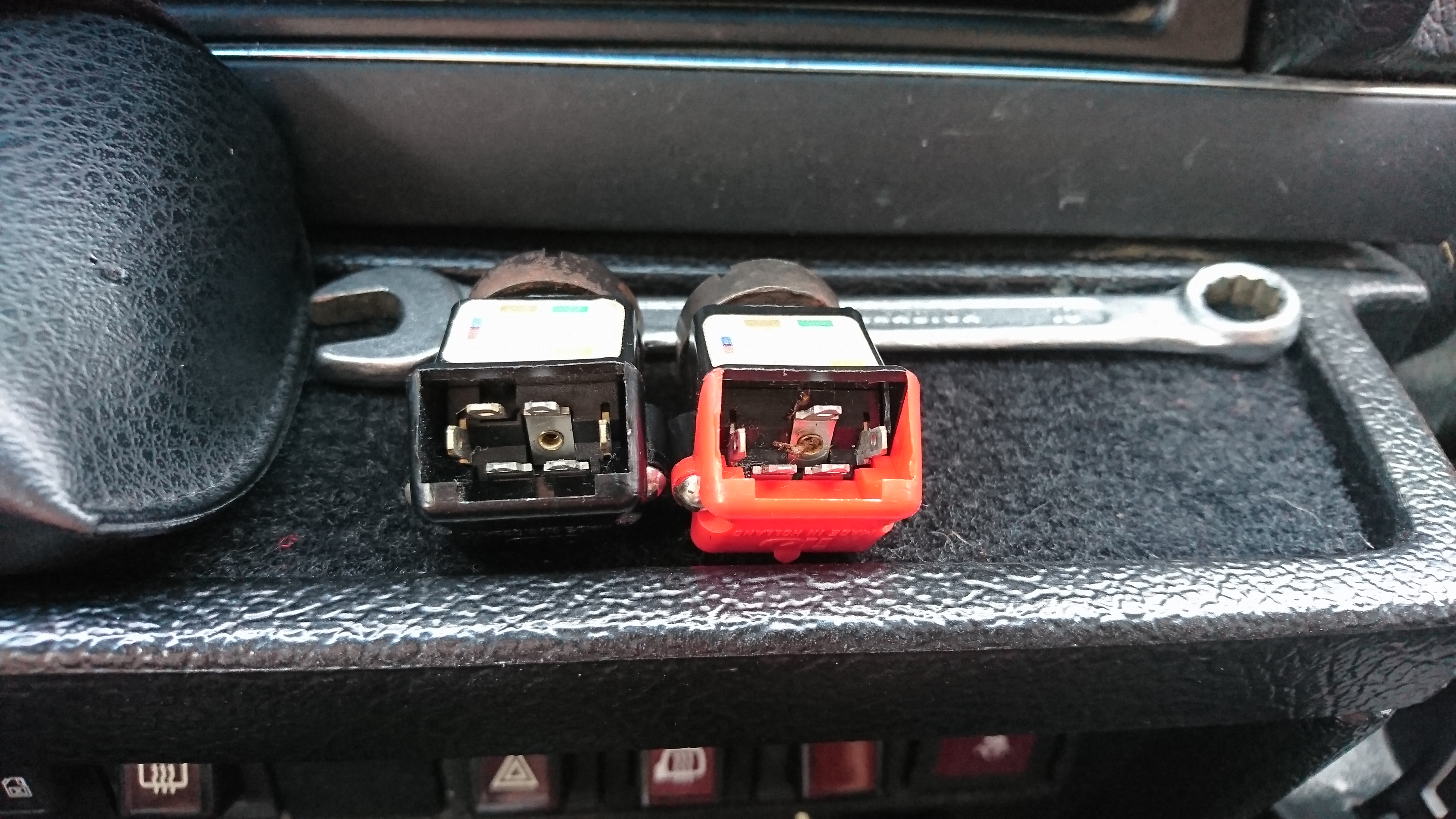

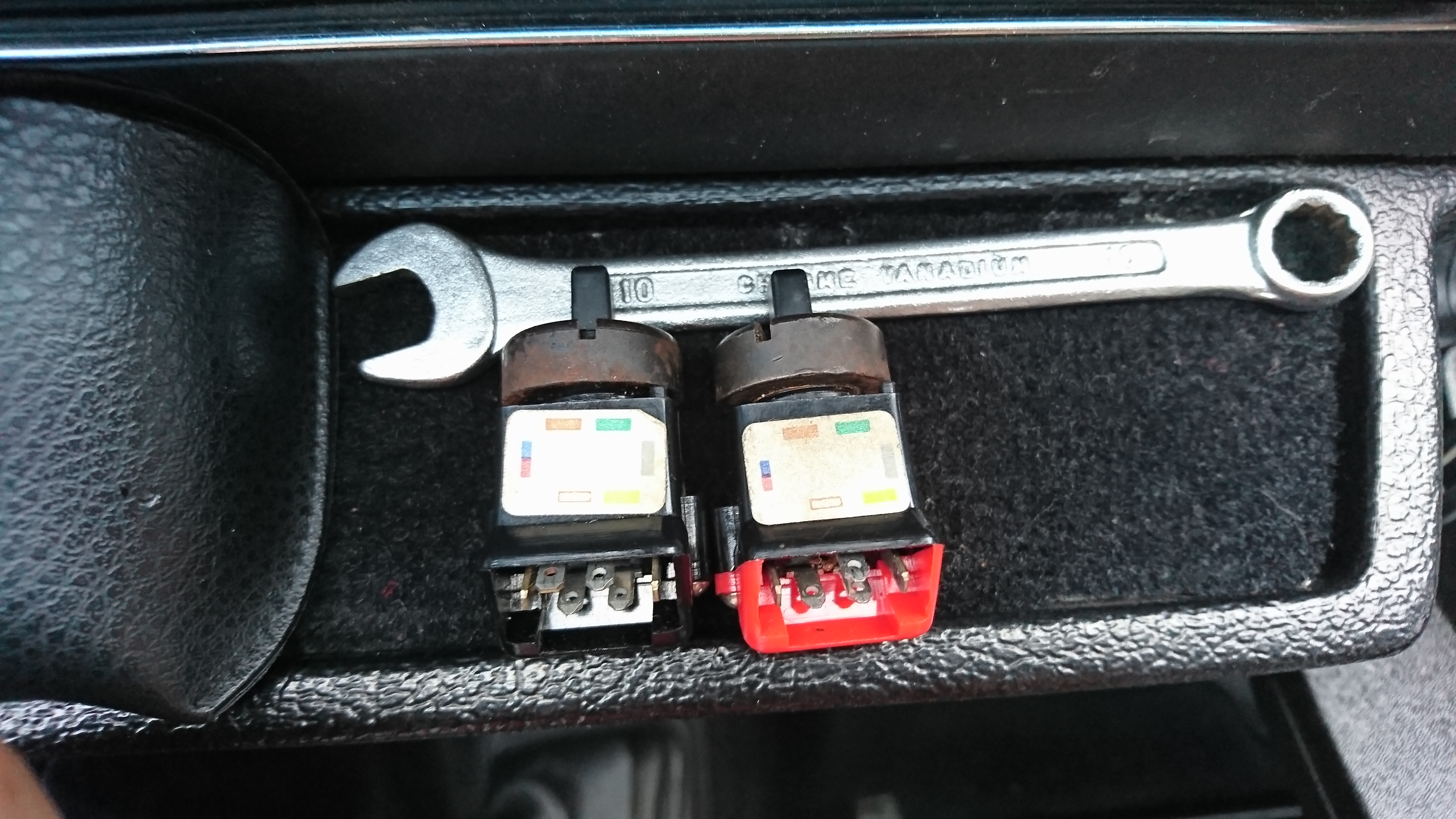

Najważniejszym aspektem w tym temacie jest wiedza na temat samego przycisku sterującego (dalej zwanego przeze mnie joystickiem) gdyż występują przynajmniej 2 rodzaje. Jeden pochodzący z mojego wozu to wersja na 6 konektorów (rocznik 91) a drugi to wersja z dawcy (90 lub 92) posiadający 5 konektorów. Czym różnią się prócz ilości połączeń? kolorem tyłu obudowy - patrz zdjęcia poniżej :)

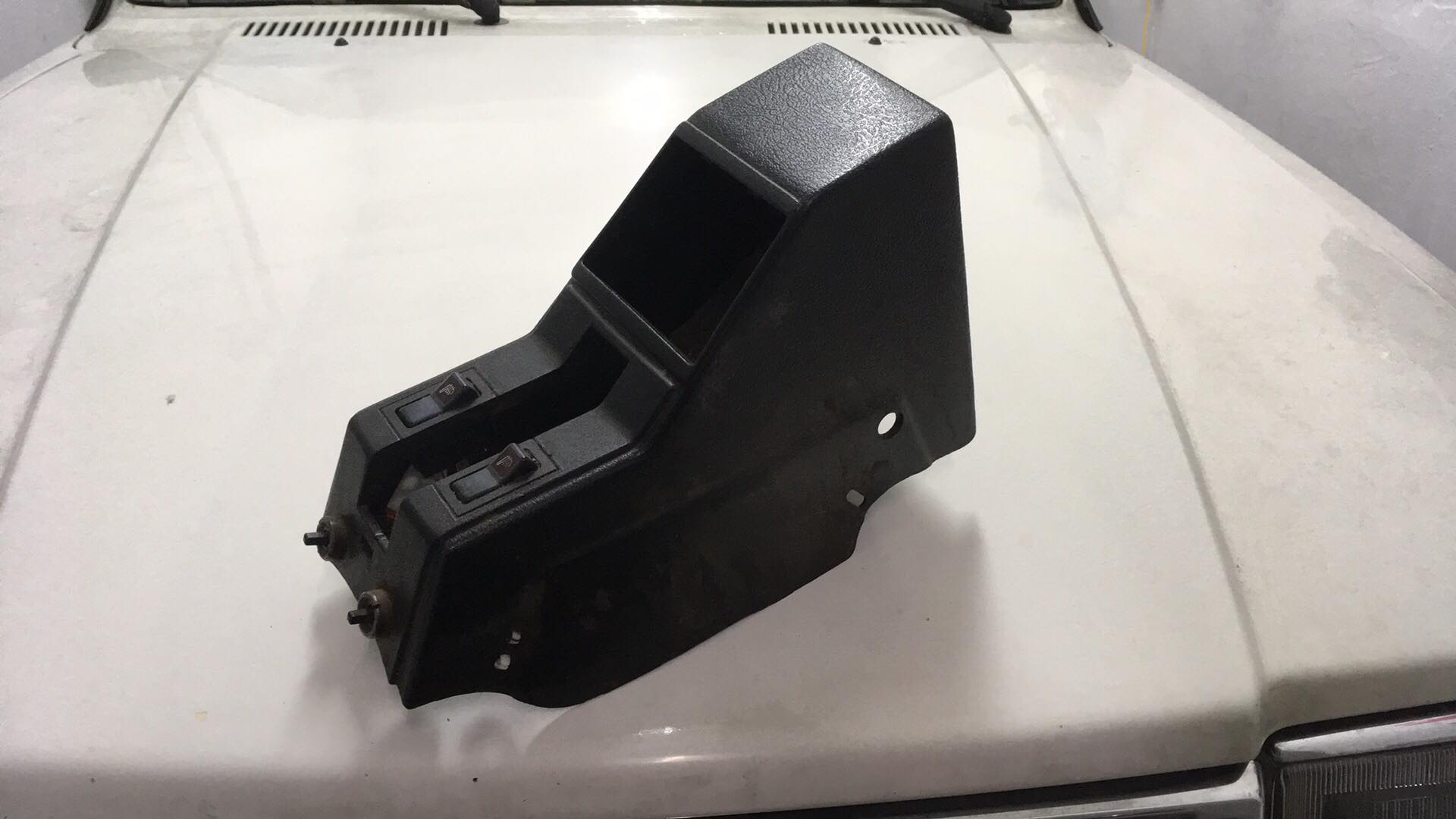

Kolejną ważną kwestią w przypadku tego sprzętu jest jego umiejscowienie na tunelu środkowym. Znalezienie niepołamanej sztuki w wersji pod joysticki jest zdecydowanie skomplikowane - a bez nich umieszczenie przycisków jest niemożliwe - dodatkowo w starszych modelach (prawdopodobnie przedliftach) - występowały także tunele z joystickami i przyciskami do tylnych szyb NA tunelu.

Pierwszą cześć "poradnika" zakończę informacją iż joystick 5 konektorowy działa w przypadku instalacji 6 konektorowej tylko w poziomie i na odwrót ;)
