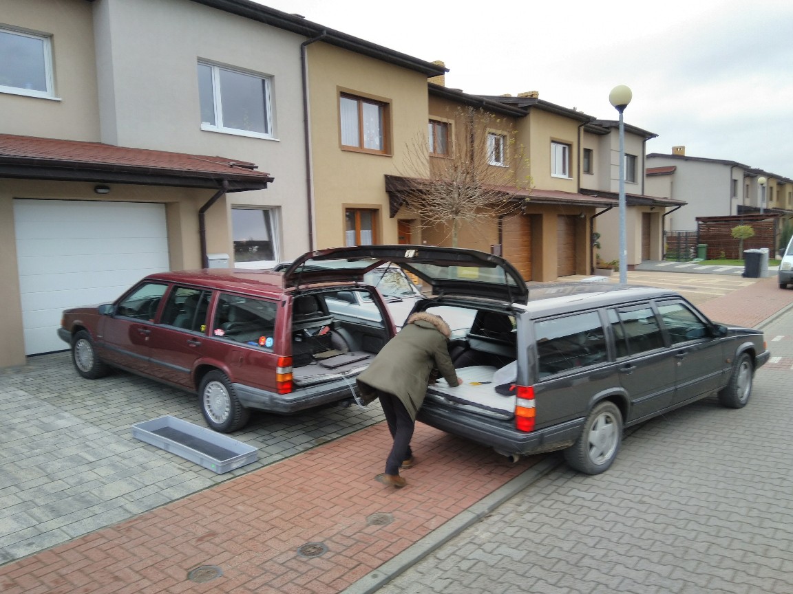

Tak się ściąga dane :lol:
Re: Spot Skórzewo
Fajny pikczer
Re: Spot Skórzewo
Ściąganie danych czyli za pomocą dwóch cienkich przewodów podpiętych pod kostkę w bagażniku auto Endriu miało przekazać informację czy mam sprawny pływak w zbiorniku paliwa. Mój wskaźnik paliwa na liczniku nie dyga i trzeba było znaleźć przyczynę. Mój pływak pokazał stan paliwa na liczniku Endriu więc został mi do naprawy wskaźnik paliwa na moim liczniku. Usterkę instalacji raczej wykluczam.
