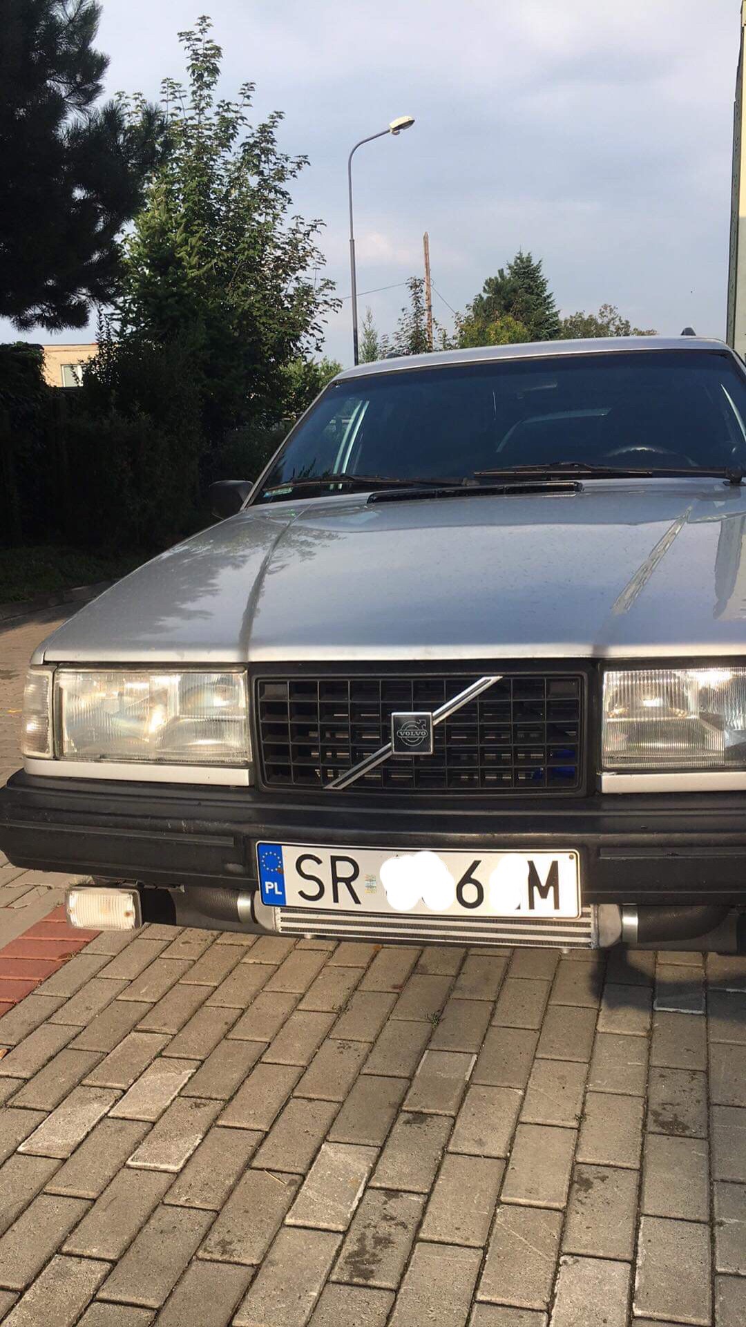

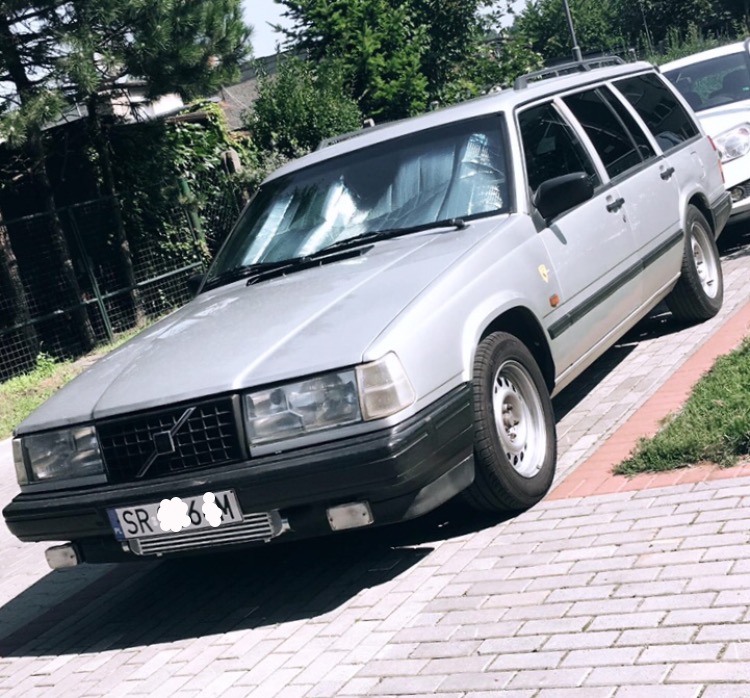

Polecam takie rozwiązanie.
Oczywiście jeśli ktoś nie chce żeby go było widać to może zamocować inaczej.
Tu akurat głównym zamysłem tak ułożonego IC jest dostarczanie cały czas chłodnego powietrza.
