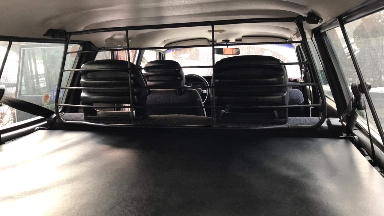

I proszę, krata zamontowana. :) na zdjęciu jeszcze bez uchwytów dolnych i górnych ale są już założone.

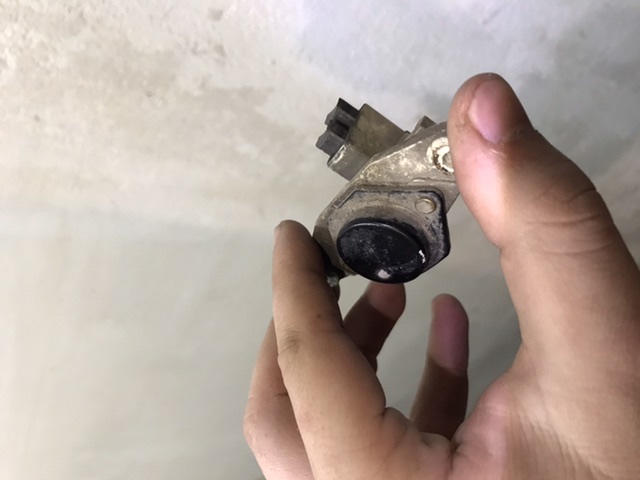

Stała się dziś rzecz niesłychana, samochód pierwszy raz od roku uległ awarii! A konkretnie zaczęło się od tego, że nie świeciła się kontrolka akumulatora w zegarach, samochód nie miał ładowania przez to. Żarówka się nie spaliła wiec kolejny wzrok na alternator, początkowo zakładałem poluzowanie jakiejś masy bo alternator był 2 lata temu regenerowany ale okazało się, ze tak - altek był regenerowany ale najwidoczniej wsadzili stary regulator napięcia. Na dodatek jakiś No-name o nieznanym napięciu.
Regulator wymieniłem na to co miałem pod ręką czyli beru 14,5V i problem zażegnany. :)
Re: 245 żółw
W ogóle wypadałoby unikać tanich, chińskich regulatorów, działają losowo. Kiedyś robiłem alternator, szczotki były na wykończeniu. Za dwie dychy (koszt nowego regulatora) nie chciało mi się przekładać samych szczotek, kupiłem całość. Niby działa, lampka gaśnie, coś tam ładuje, ale przy stałych obrotach napięcie faluje od 12,8 do 13,9... Na razie jeszcze z nim jeżdżę, ale mam już nowe szczotki i próbuję znaleźć w graciarni stary regler, z którym nie było takich problemów.
Posty: 1369
Re: 245 żółw
Gdyby chińskie szity miały działać porządnie, to kosztowałyby tyle, co zachodnie produkty. W szczególności te, które są wykonywane maszynowo, a nie ręcznie.

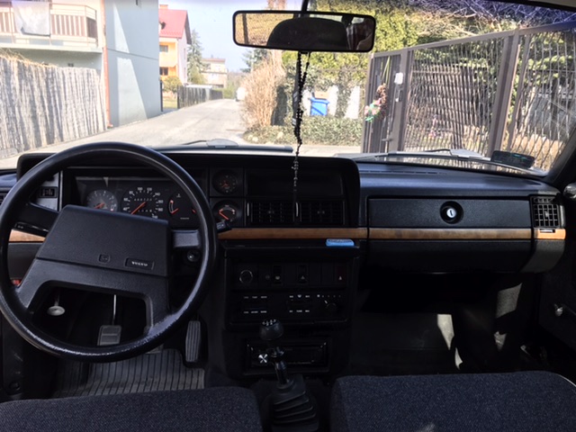

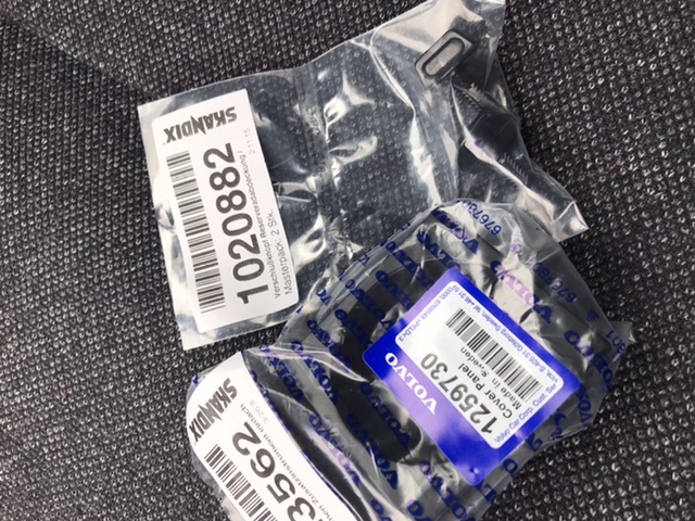

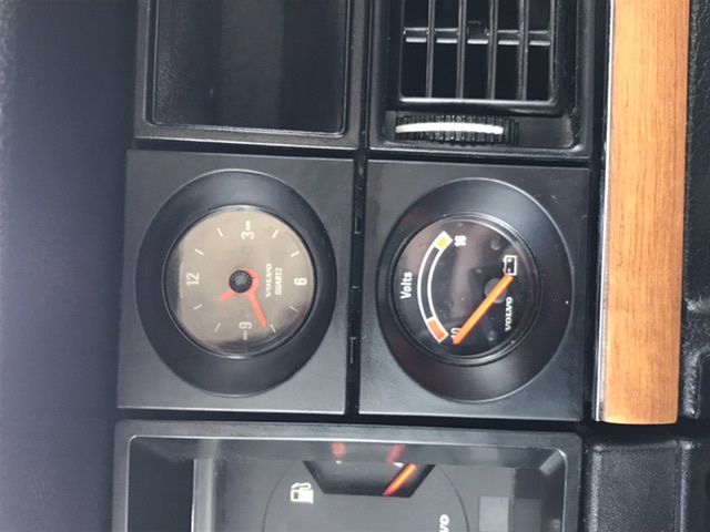

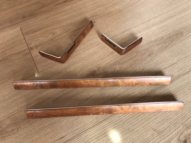

Na dniach cegła została wyposażona w kilka nowych drobiazgów. Woltomierz, nowa ramka akcesoryjnych zegarów, spinki osłony koła zapasowego i drewniane dosyć rzadko spotykane oryginalne dekory. 8-)
A efekt jest taki:
Posty: 3185
Re: 245 żółw
Tak jak nie znoszę tej boazerii w autach, tak z tą kompozycją kolorystyczną wygląda to zadziwiająco dobrze.
Re: 245 żółw
Bardzo ciężko było zdobyć ale się udało, polowałem od dawna jeszcze mając 240 białego sedana. :D odrobina luksusu w szwedzkim polonezie.
