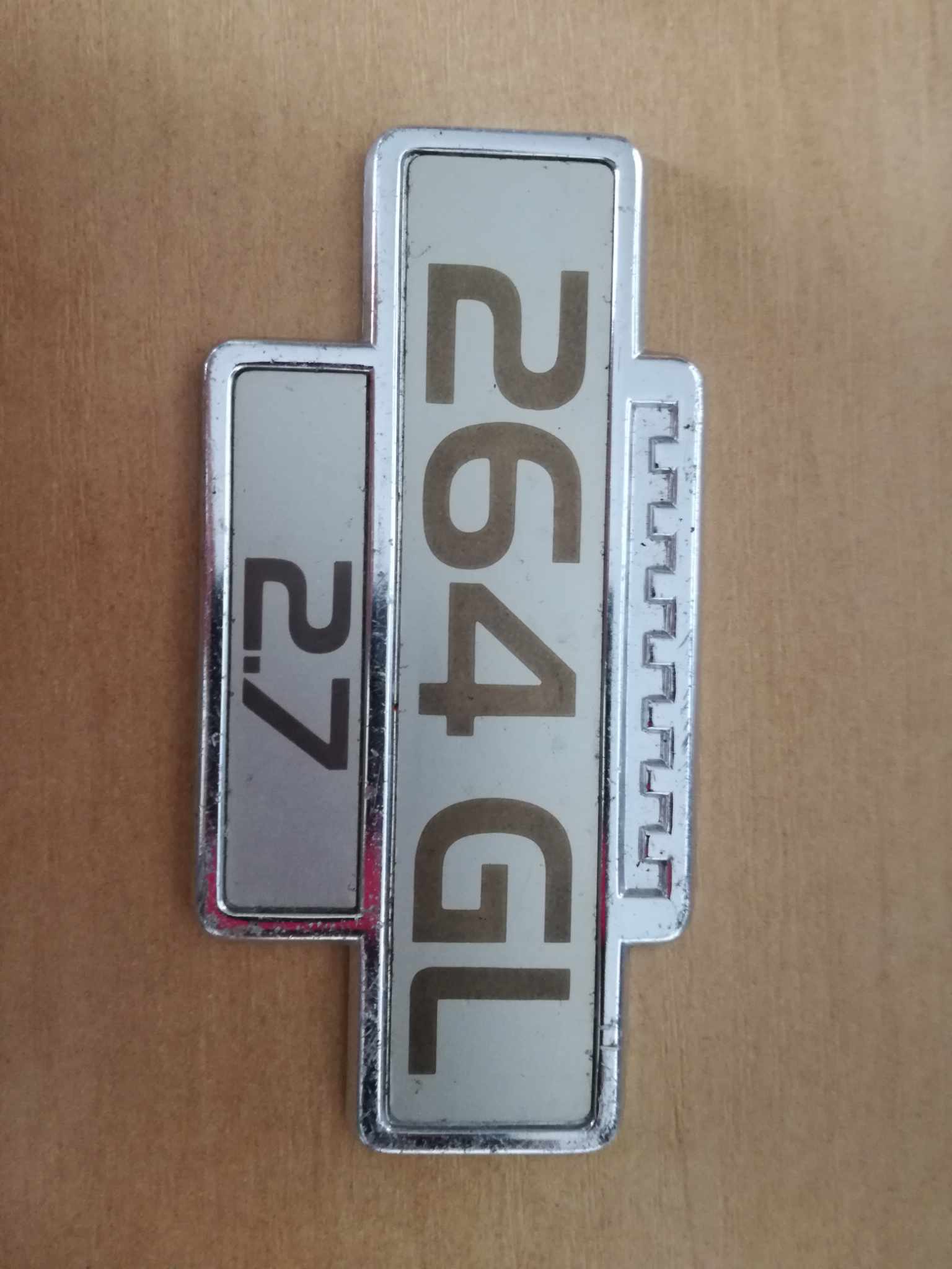

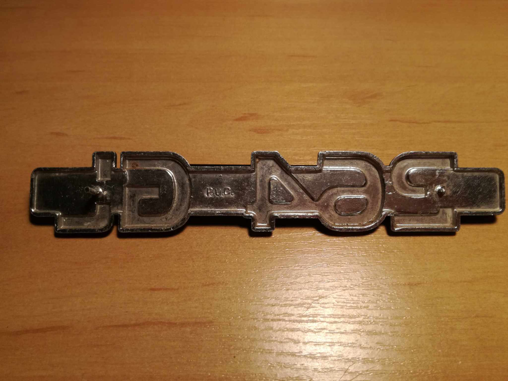

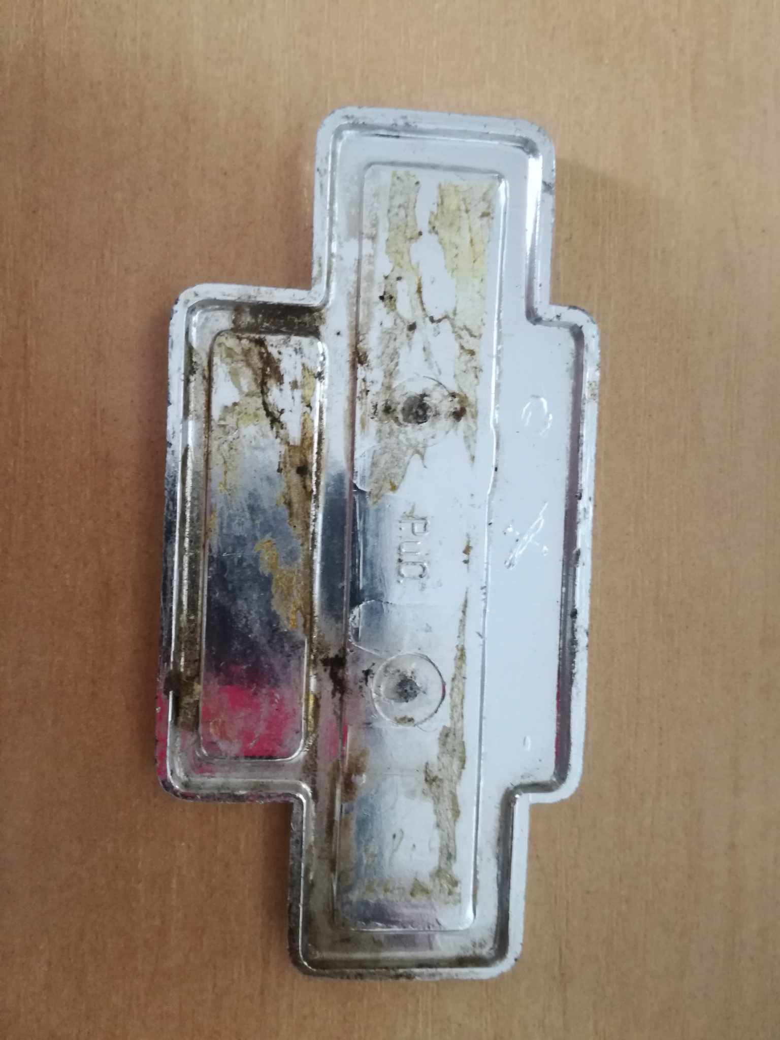

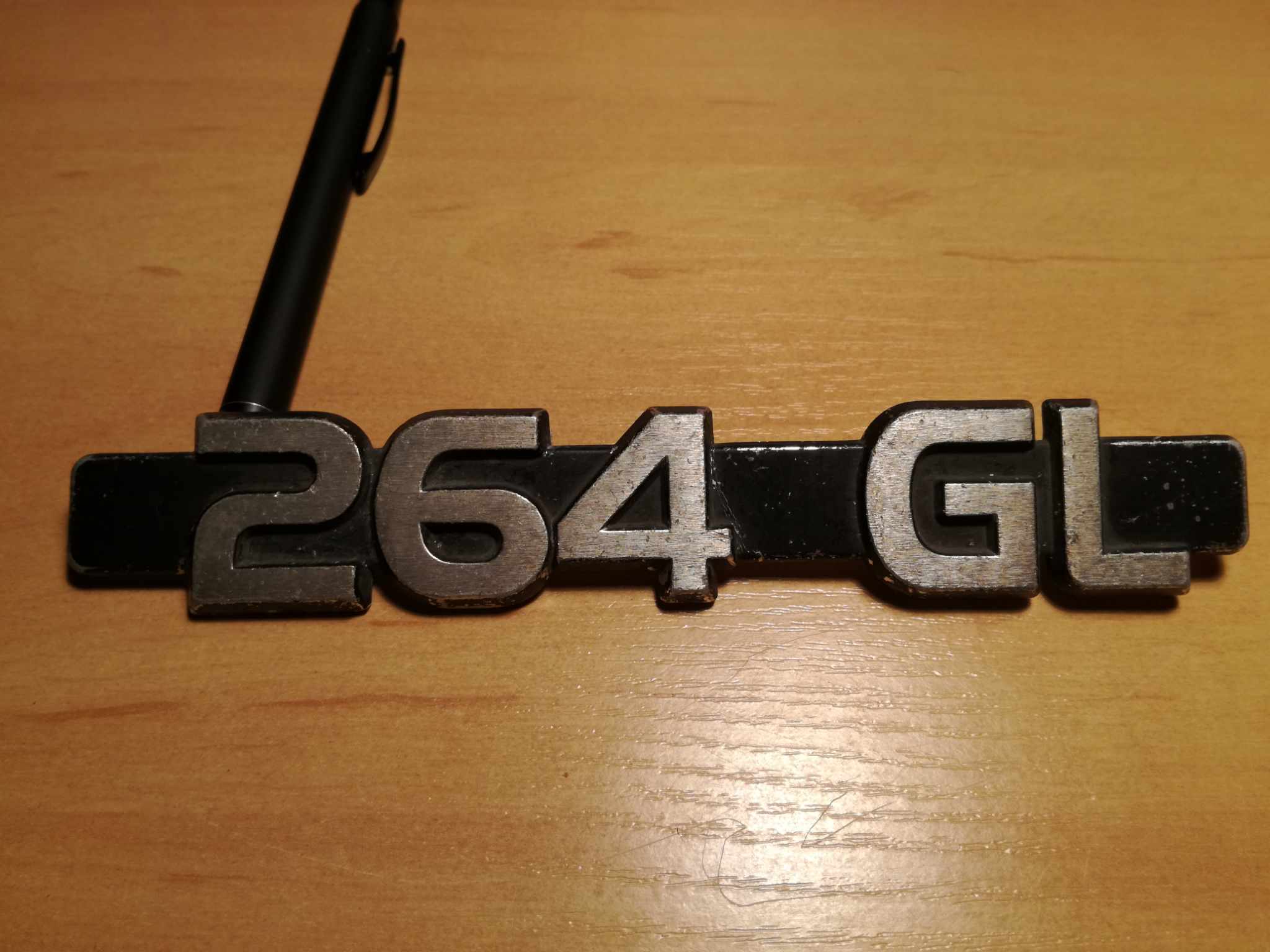

Znaczek na błotnik - dokładnie taki jak potrzebowałem (a było z 5-6 wersji i kolorów) za calutkie 37zł z przesyłką przez pół Polski :D Brakuje mu "stopek" ale zapewne jak i resztę która jest na samochodzie podkleję i zabezpieczę mocną taśmą dwustronną do znaczków :)
Tego samego dnia otrzymałem też dawno podarowany mi znaczek od Macieja - organizatora Krakowskich Klasyków Nocą :D Tutaj akurat cena okazyjnie, wierszyk "wychwalający" Poloneza :lol: Tutaj brakuje jednej "stopki" nie mniej jednak znaczek będzie zapasem lub brelokiem do kluczy :D
Oba znaczki są dokładnie do mojego wozu i do mojego rocznika. Jaka jest szansa na taki zbieg okoliczności? 8-)

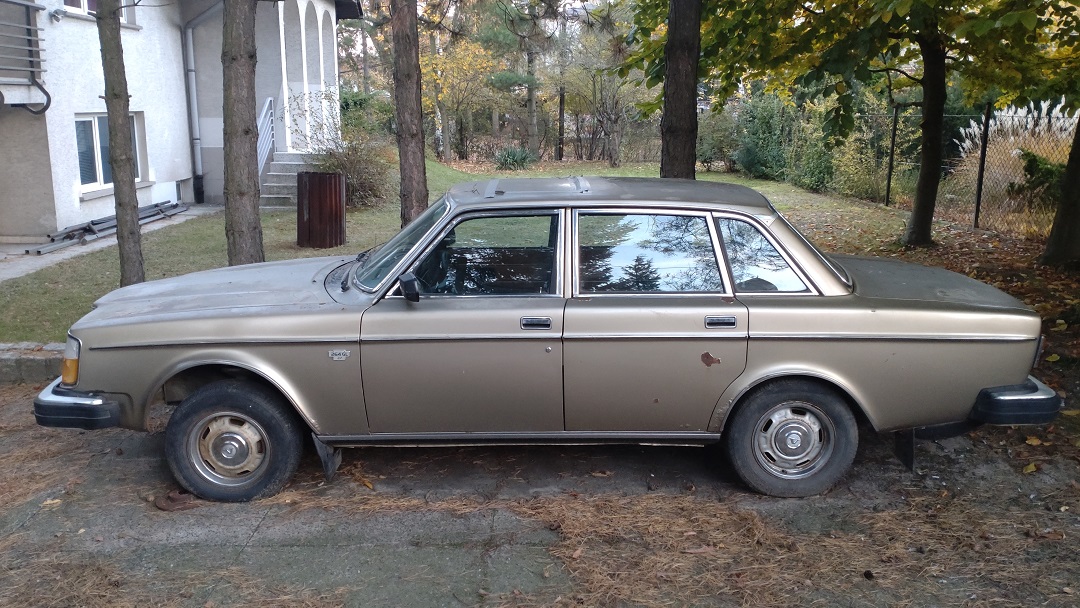

Rok z groszami i niestety bez większego progresu. Na zimę 2023/2024 samochód przemieściłem za dom poprzez garaż - czeka tam od wtedy na swoją kolej a ta niestety nie przychodzi.

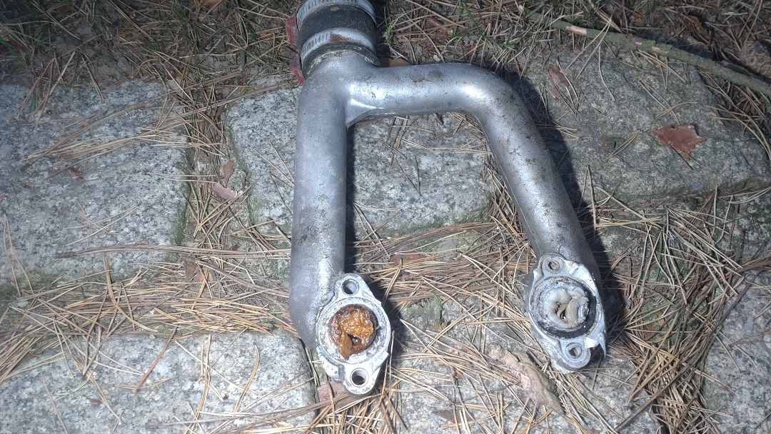

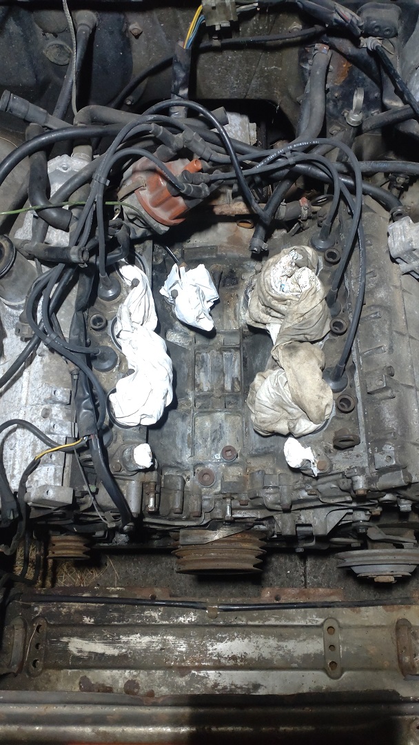

W kwestii grzebania postanowiłem rozebrać jeszcze kawałek - rurki wody w zagłębieniu bloku - tzw. "valley of death" tych jednostek.
Tutaj znalazłem:
a) więcej francuskiego szylikonu - nie dziwota że go nie odpalili. Pierwsze dolot, teraz to :shock:
b) drugą urwaną śrubę nie mojego autorstwa....
No i niestety prób jej wyjęcia doprowadziły do pogorszenia sytuacji. Do wykrętaków musze dorwać uchwyt i gwintowniki. Może rozwierconą resztkę jakimś cudem wyrwę... :(

Aktualnie największy problem leży w tej cholernej śrubie od rurki wody... Mocno to demotywuje a dostęp jest zerowy przy założeniu kolektora i całej reszty stąd też wszystko stoi.
Chociaż tyle że przy okazji doczyściłem w końcu wspomniane VOD - jest naprawdę dobrze z tego co weryfikowałem. ;)
