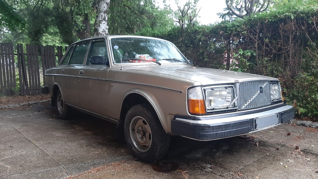

Jak widzę próbę ożywienia samochodu?
Odbudowuje główną pompę i zakładam z akumulatorem paliwa na miejsce - wejście do pompy w kanister. Nowy filtr paliwa i płucze przewody w kierunku silnika.
Następnie odbudowuje K-Jeta, WUR, ogarniam wtryski, wszystko szoruję i zakładam na głowice tak jak są (byle szczelnie). Odpalam wóz i sprawdzam czy to w ogóle działa. Jeśli tak to bak z wkładem idą do regeneracji, głowice wyjeżdżają na planowanie, czyszczenie, uszczelniacze itd. Całość na nowym rozrządzie i uszczelkach. Jeśli samochód będzie pracował o własnych siłach ogarniam układ paliwowy na gotowo, odbudowuję układ chłodniczy i nagrzewnicę (wentylator nie działa, pewnie nagrzewnica też śmietnik). Mając sprawny napęd ogarniam hamulce i w drogę!. Czyli jeszcze kilka lat :D
Po deszczu wygląda jak razowy grzyb :twisted:

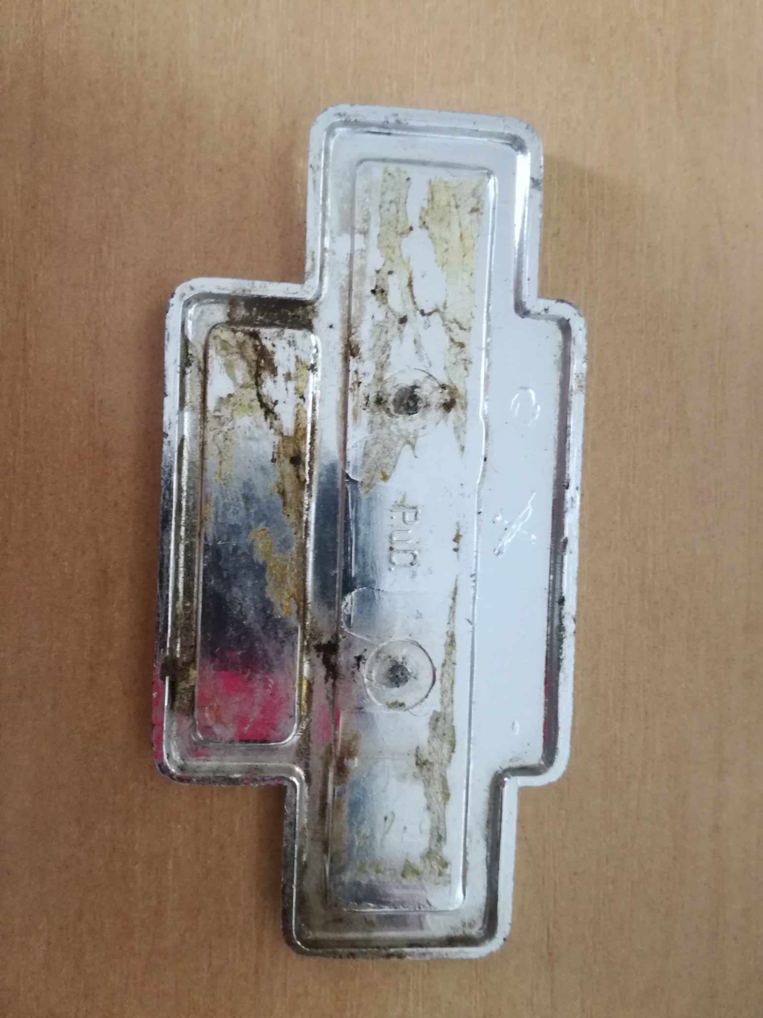

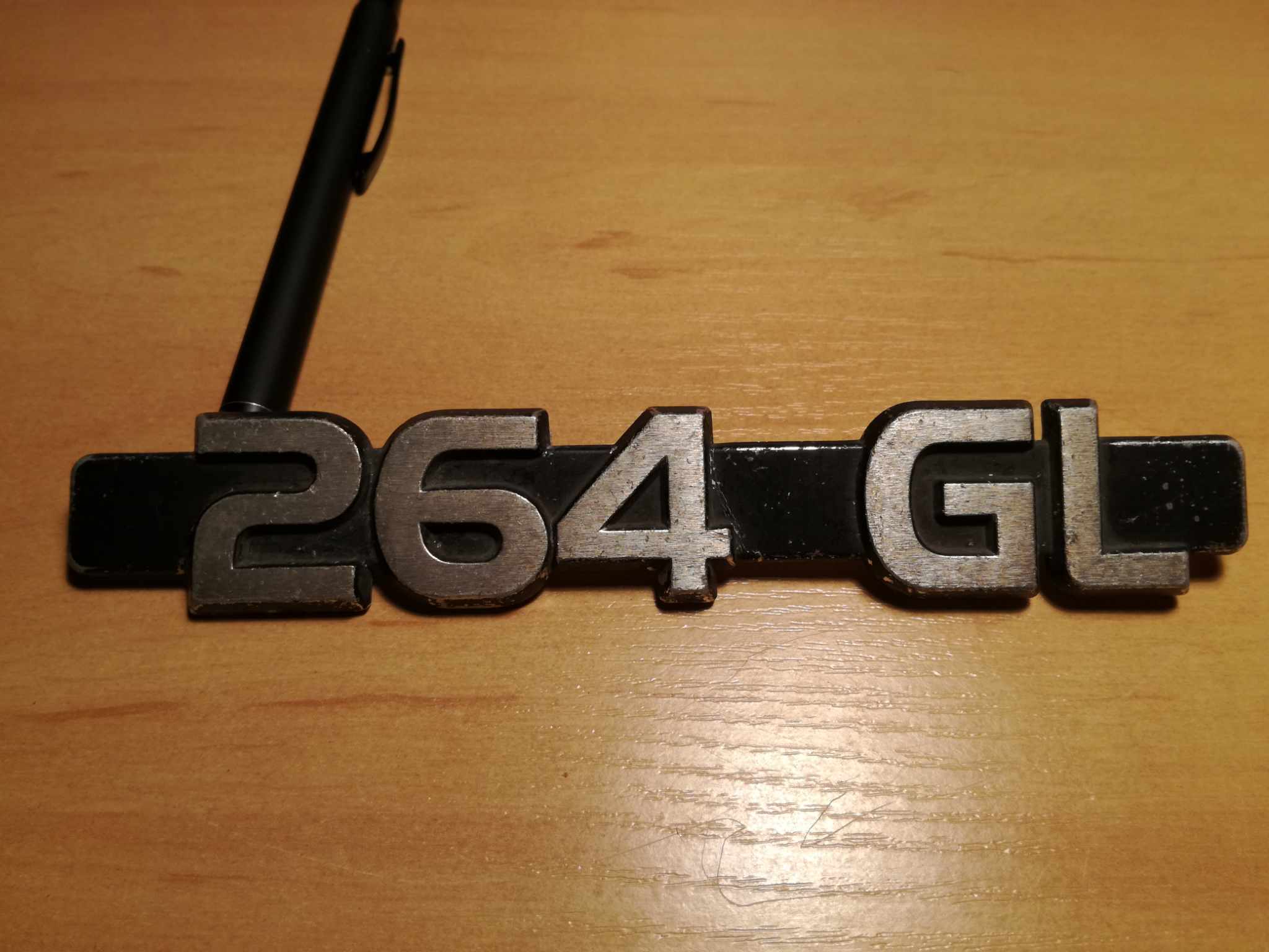

Znaczek na błotnik - dokładnie taki jak potrzebowałem (a było z 5-6 wersji i kolorów) za calutkie 37zł z przesyłką przez pół Polski :D Brakuje mu "stopek" ale zapewne jak i resztę która jest na samochodzie podkleję i zabezpieczę mocną taśmą dwustronną do znaczków :)
Tego samego dnia otrzymałem też dawno podarowany mi znaczek od Macieja - organizatora Krakowskich Klasyków Nocą :D Tutaj akurat cena okazyjnie, wierszyk "wychwalający" Poloneza :lol: Tutaj brakuje jednej "stopki" nie mniej jednak znaczek będzie zapasem lub brelokiem do kluczy :D
Oba znaczki są dokładnie do mojego wozu i do mojego rocznika. Jaka jest szansa na taki zbieg okoliczności? 8-)

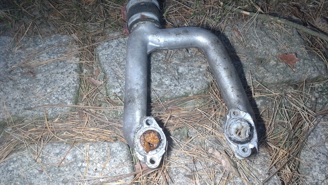

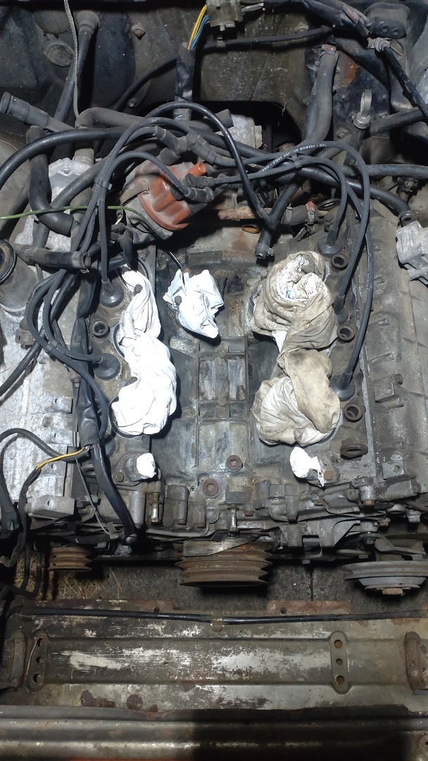

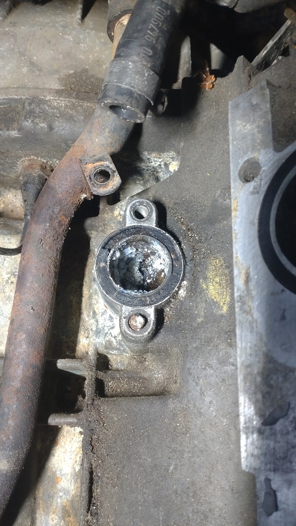

W kwestii grzebania postanowiłem rozebrać jeszcze kawałek - rurki wody w zagłębieniu bloku - tzw. "valley of death" tych jednostek.
Tutaj znalazłem:
a) więcej francuskiego szylikonu - nie dziwota że go nie odpalili. Pierwsze dolot, teraz to :shock:
b) drugą urwaną śrubę nie mojego autorstwa....
No i niestety prób jej wyjęcia doprowadziły do pogorszenia sytuacji. Do wykrętaków musze dorwać uchwyt i gwintowniki. Może rozwierconą resztkę jakimś cudem wyrwę... :(

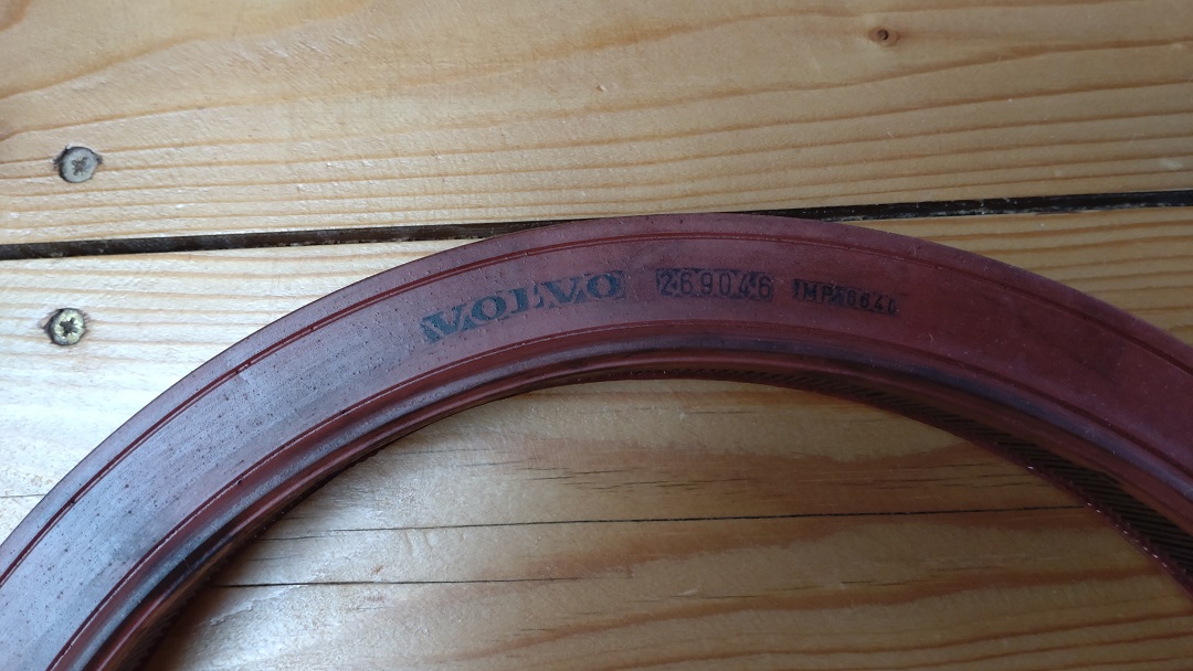

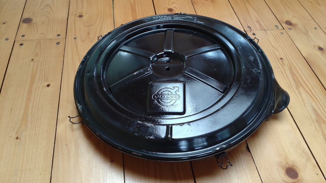

Natomiast o dziwo cała reszta części została przeniesiona i czeka na kupca! Połączyłem to znów ze zdjęciami z aukcji gdzie w jednym rogu znajdowało się coś co przypominało wielką obudowę filtra powietrza - ta której nie było...
Trochę rozmów, trochę czekania na decyzję i finalnie w ręce wpadło mi to czego potrzebowałem - za kwotę 250zł na gotowo. Dużo? Mało? Zakładając ze to prawdopodobnie jedyny taki element w Polsce bez własnego silnika do pary można uznać to za cud iż się znalazł. Inną alternatywą była sztuka z Australii za ponad 1000zł :shock:
Miła niespodzianką był również oryginalny filtr Volvo - w dosyć dobrym stanie. Zamienniki to teraz kwota powyżej 100zł więc nie narzekam 8-) Sama obudowa w bardzo dobrym stanie jak na 49 lat!

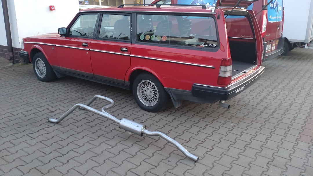

Wydech który bodajże opisywałem kończył się na "downpipe", ten zaś pod kątem wytarty był od holowania i ciągnięcia po betonie - przewidywana kwota zakupu wg. Skandix 177 Euro :mrgreen:
Ale odrobina obserwacji portali i jakimś cudem trafił się dokładnie ten fragment w śmiesznej cenie 198zł
W marcu 2024 zrobiłem szybką trasę do Żor gdzie zebrałem wydech w małym, śmiesznym sklepiku motoryzacyjnym. Skąd się to tam wzięło? Nikt nie potrafił odpowiedzieć :)

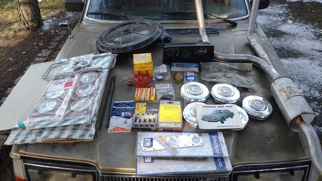

Pozostałe rzeczy które zgromadziłem są mniej interesujące w swojej "rzadkości" występowania:
- Licznik z olx z obrotomierzem za 40zł
- Kopułka i palec NOS Bosch, nie żeby aktualne były złe
- 2 kpl. świec zapłonowych
- oring zatyczki/korka oleju
- 2 szt. uszczelki kolektor - downpipe
- Zestaw uszczelek do góry silnika Payen
- Termostat Volvo NOS
- Czujnik ciśnienia oleju Volvo NOS
- Drążek kierowniczy Volvo NOS
- 4 szt. wtrysków Bosch NOS, musze kupić jeszcze dwa i zwlekam z tym od roku... :?
- 6 szt. uszczelek wtrysków ze Skandix podarowanych przez @bnw wraz z modelem czerwonego 240 ze Stahlberga :) Raz jeszcze dziękuję

Aktualnie największy problem leży w tej cholernej śrubie od rurki wody... Mocno to demotywuje a dostęp jest zerowy przy założeniu kolektora i całej reszty stąd też wszystko stoi.
Chociaż tyle że przy okazji doczyściłem w końcu wspomniane VOD - jest naprawdę dobrze z tego co weryfikowałem. ;)
Plan aktualny: ogarnąć te dwie urwane śruby, główna rura wodna do ocynku, komplet nowych wtrysków na wyczyszczony rozdzielacz, przepłukanie układu paliwowego i zasilenie go z baniaka, wyczyszczenie kanałów dolotowych w głowicach i kolektorze dolotowym, test ciśnienia na cylindrach, być może próby odpalenia...
