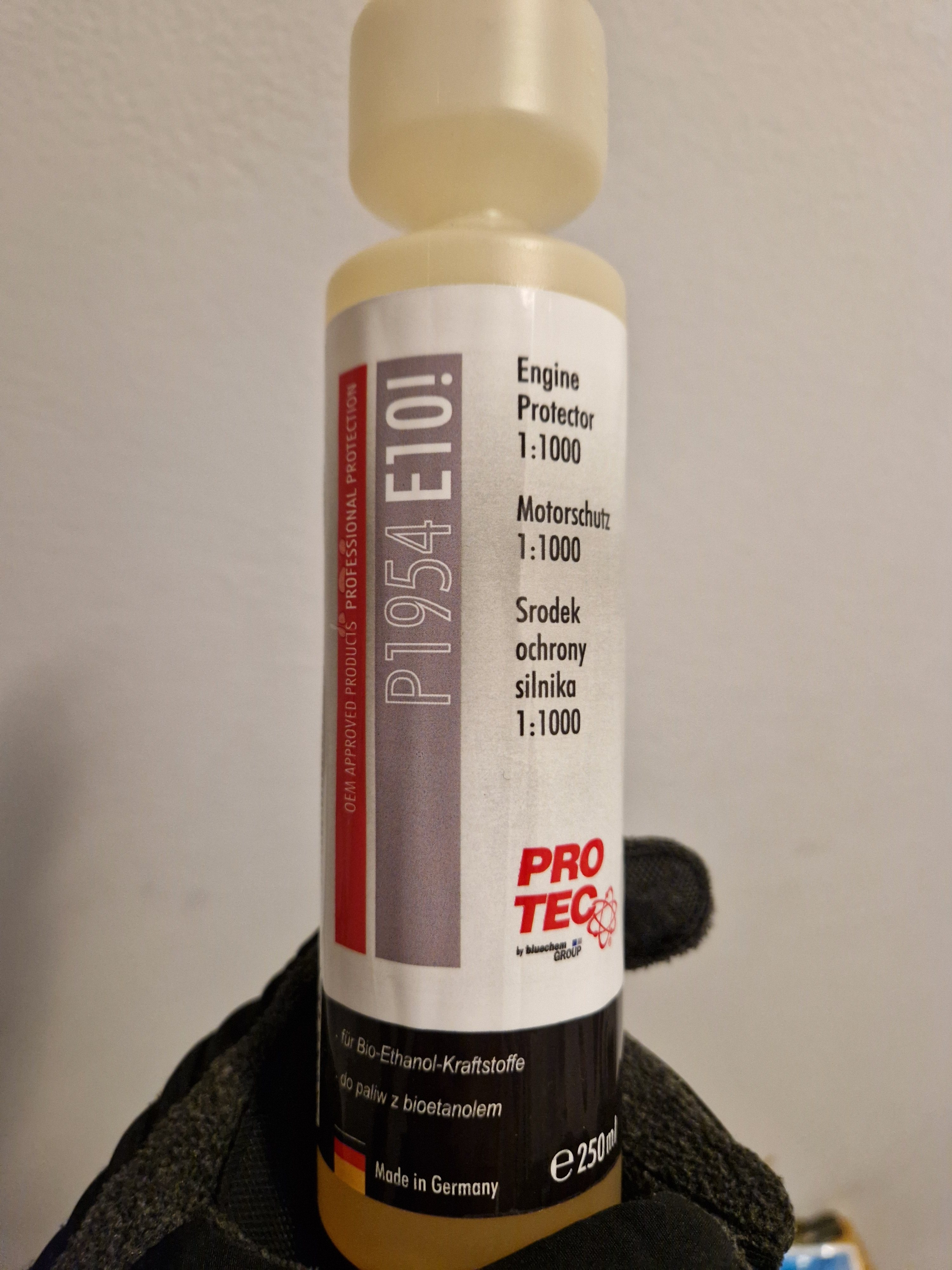

Castrol opracował jakąś dolewajkę do paliwa. Znajomy dystrybutor produktów castrola mi polecił. Też ma stare fury bo razem działamy w automobilklubie. To tak dla uwiarygodnienia :)
Jak wrócę do domu i nie zapomnę to wrzucę info jak to się nazywa.
Re: Jaką benzynkę teraz lać do mego redbloka?
endriugto pisze: ↑14 stycznia 2025, 10:07 Castrol opracował jakąś dolewajkę do paliwa. Znajomy dystrybutor produktów castrola mi polecił. Też ma stare fury bo razem działamy w automobilklubie. To tak dla uwiarygodnienia :)
Takie cuś.
endriugto pisze: ↑22 stycznia 2025, 07:49
Takie cuś.
Podstawowe pytanie - ile do ilu i jakie paliwo ;)
Na etykiecie widzę wyraźnie napisane 1:1000 :)
dom?n pisze: ↑22 stycznia 2025, 08:51 Na etykiecie widzę wyraźnie napisane 1:1000 :)
To nie do malutkich silników tylko należy go rozrabiać w odpowiedniej proporcji :D
