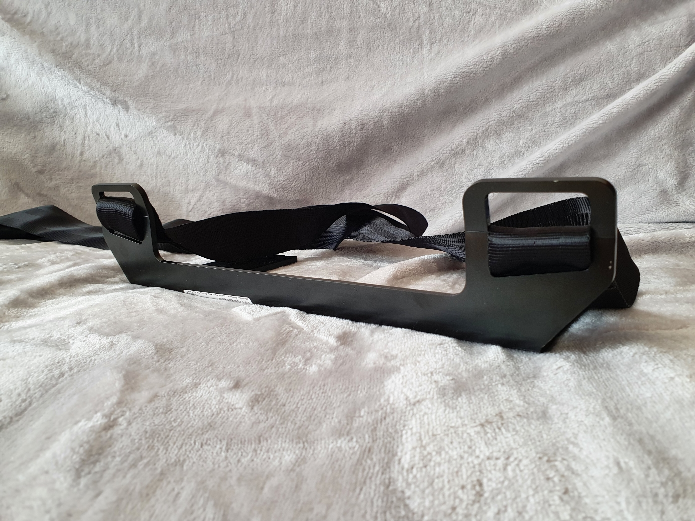

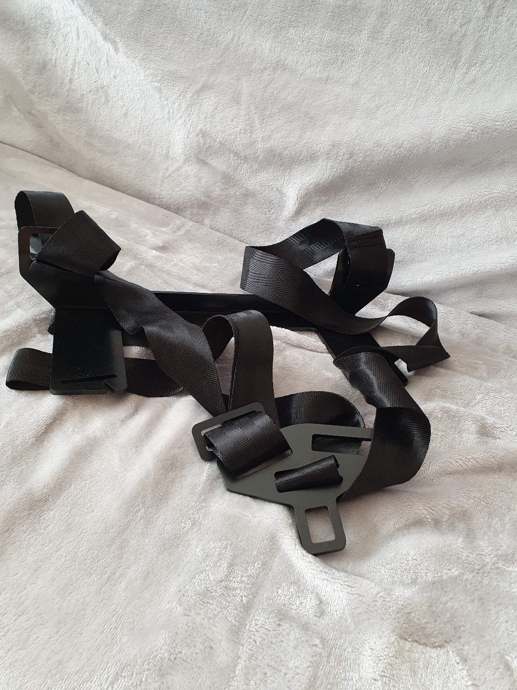

Zgadza się, są uniwersalne mocowania, nawet jedno sobie kupiłem do Golfa 3, ale nie było okazji użyć:
