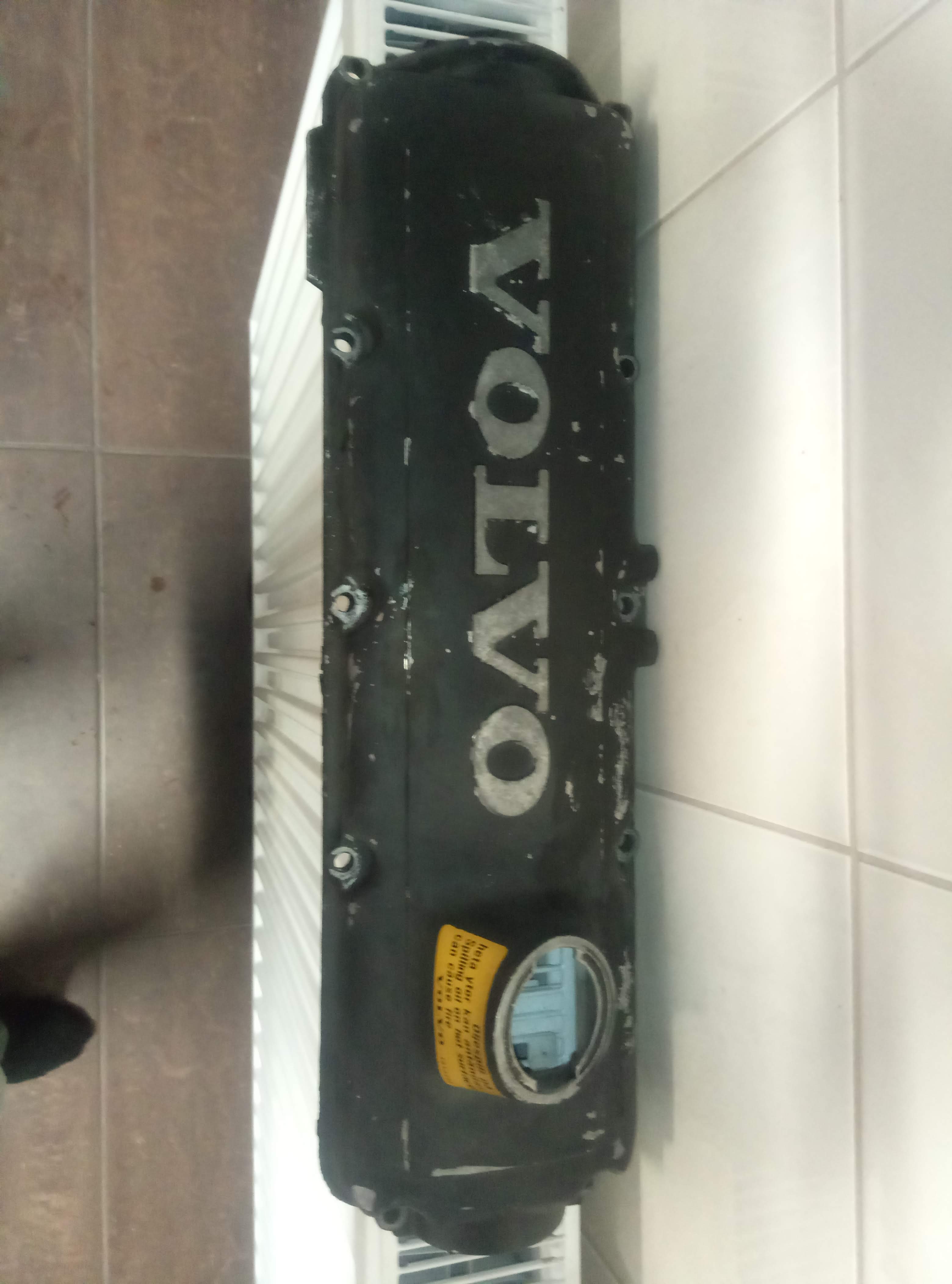

Czym malować osłony kolektora?
W tej chwili są oczyszczone, ale fajnie byłoby je zabezpieczyć.
Dobrze jakby farba była zbliżona kolorem do oryginału.
Plus chcę przygotować dekiel. Żadne flagi Szwecji czy Niebieski mazaje.
Ma być jak oryginał, czarny, srebrne litery.
Polecacie jakąś farbę?
Naklejkę da się gdzieś dostać?
Re: Mam i ja!
Hej, farbę polecam taką. Tyle tylko że to połysk, nie wiem czy Ci to pasuje?
https://allegro.pl/oferta/lakier-do-mal ... gIjzvD_BwE
Re: Mam i ja!
Ja polecam do malowania produkty VHT
