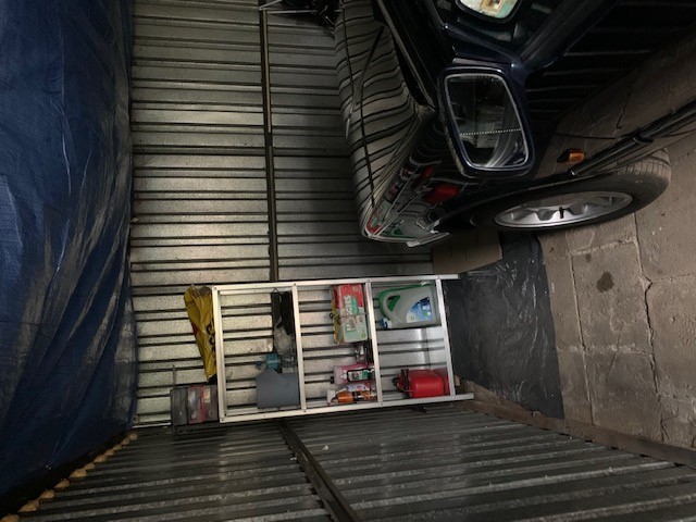

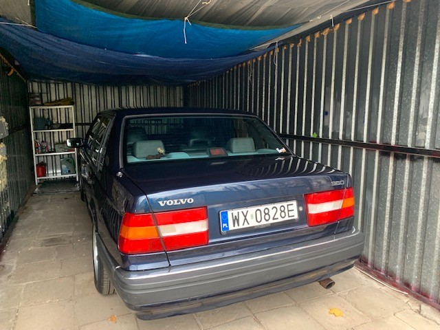

Od dziś cegiełka ma nowy domek :D
Ulżyło mi bo nie wyobrażałem sobie trzymania mojego skarbu pod chmurką na dłuższą metę.
Pomijając już kwestię że Volvo zajęło miejsce parkingowe mojego służbowego samochodu zmuszając mnie do krążenia po osiedlu w poszukiwaniu miejsca parkingowego...

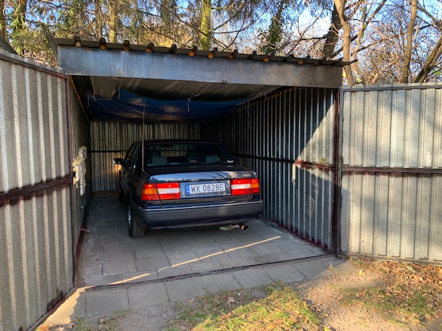

Plandeka rozwieszona. To dobrze bo pięknie się w zimne słoneczne dni woda w blaszakach skrapla.
Re: Granatowe 960 3.0 R6, 1994
Greg601 pisze:Plandeka rozwieszona. To dobrze bo pięknie się w zimne słoneczne dni woda w blaszakach skrapla.
To jeszcze twórczość poprzedniego właściciela, ale nie będę tego ruszał bo jak mnie zapewniał to najlepsze rozwiązanie żeby uniknąć kapania skraplającej się wody na samochód. A tak jak napisałeś w blaszaku tak czy owak skraplania nie uniknę.
Ale lepszy taki garaż niż żaden.
Posty: 274
Blaszak spoko opcja. Też trzymam Volvo w takim garażu. Ale skraplanie mnie wkurza strasznie. Na zime przykrywam auto plandeką. Ale teraz jak jest w dzień ciepło i ładna pogoda, bez sensu jest przykrywanie auta. Myślę, że trzeba zainwestować w styropian 5cm i okleić sufit blaszaka.
Bałuch 79 pisze:Blaszak spoko opcja. Też trzymam Volvo w takim garażu. Ale skraplanie mnie wkurza strasznie. Na zime przykrywam auto plandeką. Ale teraz jak jest w dzień ciepło i ładna pogoda, bez sensu jest przykrywanie auta. Myślę, że trzeba zainwestować w styropian 5cm i okleić sufit blaszaka.
To jeśli już takie działania to proponuję styrodur zamiast styropianu.
Jest dużo lepszy jeśli chodzi o wytrzymałość mechaniczną.

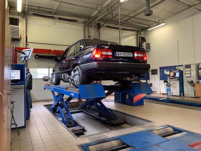

- ustawienie zbieżności kół tylnej i przedniej osi (Sinuspi, wiem co o tym myślisz. Ja się na tym nie znam, szkoda że nie sfilmowałem procesu, mam tylko jedną fotę z podnośnika. Ale klnę się na co chcesz że po instalacji markerów na kołach i przednia i tylna oś świeciła na ekranie na czerwono a po zakończeniu regulacji wszystko było na zielono plus kierownica jest ustawiona prosto, a samochód nie ściąga na lewo...)

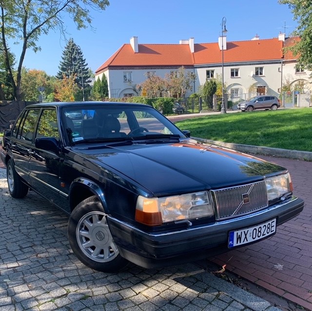

Felgi eleganckie a opony jakoś tak dziwnie obłe. Co to za rozmiar?
endriugto pisze:Pięknie. Miło się na to patrzy i czyta.
Dziękuję :) , mam nadzieję że będzie okazja spotkać się na zlocie, pooglądać i powymieniać doświadczenia.
Felgi to Oriony, z tego co się dowiedziałem tu na forum rzadkość w serii 900.
A jeśli chodzi o opony to jest to bardzo klasyczny rozmiar: 195/65R15. Dunlop Sport All Season.

Taka szerokość to przy felgach szerokości 5 czy 6 cali.
Przy 7 calach idealnie leżeć będzie opona 215/60/15.

Kupiłem takie jak fabrycznie były montowane i zgodne z homologacją. Teraz już za późno na zmiany niestety ;)
Ale przynajmniej komfort jazdy i podjeżdżania pod krawężniki jest duży... :lol:
