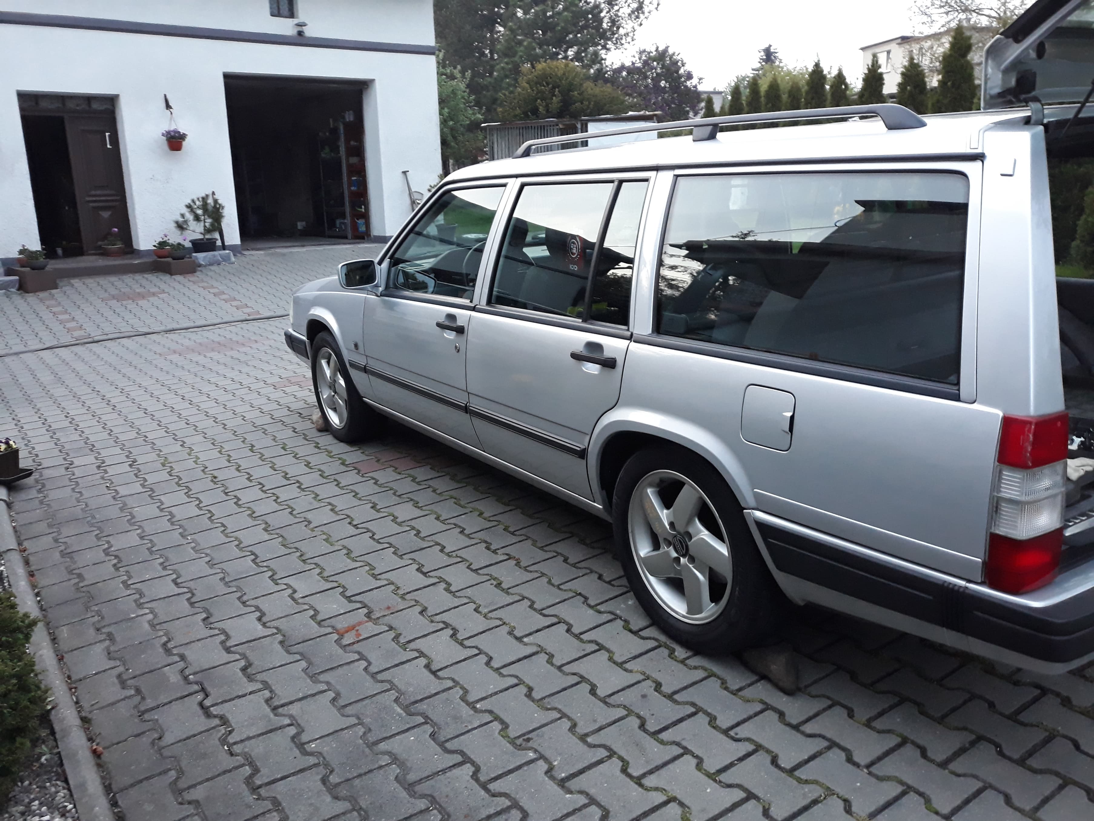

Obejrzałem zdjęcia auta, potrzebujesz zewnętrznego migadełka. Kilkanaście osób ma takie, jest o nich wątek na forum, przejrzyj, może ktoś w Twojej okolicy ma i mógłby użyczyć na chwilę. Ja też mam, ale mieszkam daleko.
